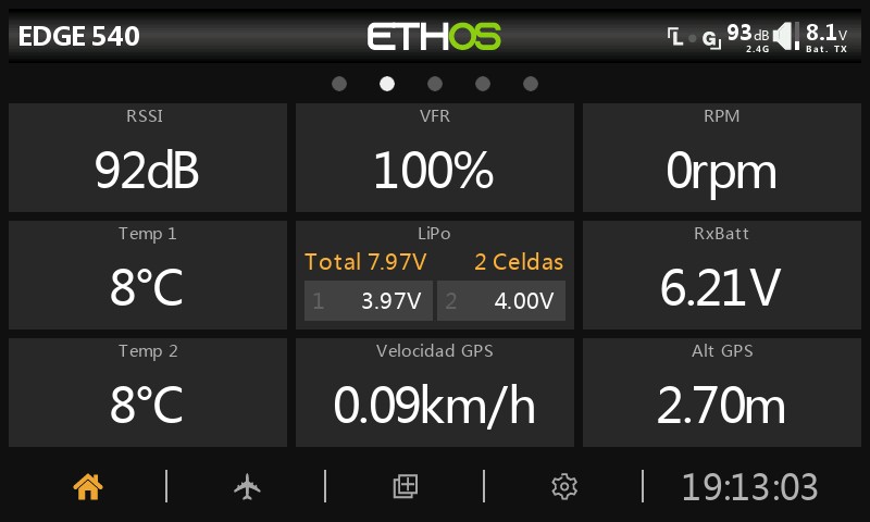

En la captura de pantalla de la emisora Tandem X20 solo controlo la lipo de los servos, (en el Edge no tengo centralita) el CDI lleva otra lipo 2S 2700mAh.
Pero en el Sbach de 50cc quiero controlar las dos lipos 2S de 2700mAh, seguramente pondré 2 sensores de lipo. El tema es saber si tengo que comprar el Frsky sensor ID Changer o se puede hacer desde la emisora. Lo preguntaré en el post de la Tandem.
