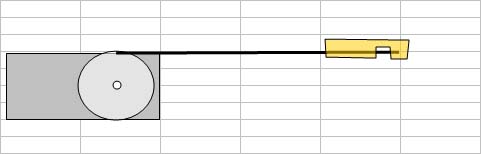

Te adjunto un pequeño grafico de un gancho de remolque que puedes instalar en el avion. Cuando el servo actua retrae la cuerda de piano (Alambre acerado) que va por dentro del tubo de laton y suelta la linea de remolque.
Si no tienes espacio para un servo adicional se suele usar el de deriva o dirección de forma que al mandar este a tope suele la linea.
La linea esta hecho con un hilo de algodón u otro material resistente de unos veinte metros de larga, el extremo se pone un hilo de nilon de pesca de unos 10 kg de resistencia a tracción si los veleros son pequeños ( menos de cinco kg de peso) o del doble 20 kg para veleros mayores. Este hilo de unos 20-30 cm funciona como fusible es decir se romperá si la tracción es muy alta evitando otros daños.

Hola ALEJROD te agradezco el gráfico enviado para el remolque en realidad hacía tiempo que buscaba algo similar para implementar en los veleros que poseo, en cuanto haga un poco de tiempo los voy a modificar y luego te cuento. Nuevamente Gracias.
