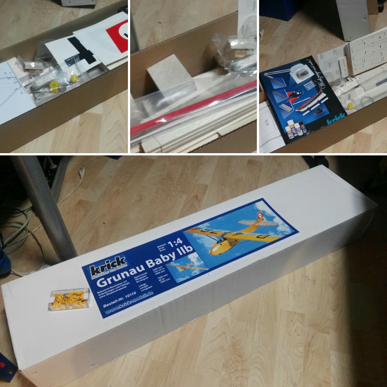

El objetivo era hacerme un modelo para probar el tema de los remolcados, de aspecto retro, y no demasiado complicado de montar, ahí ya empezamos mal.
Algún reputado compañero y amigo, me recomendó los modelos de la casa “Old Gliders”, pero yo no veía nada claro el hecho de que fueran semikits, teniéndote que agenciar por tu cuenta, largueros, madera para enchapados, etc, buscaba algo más “precocinado”, y ahí surge el primer planchazo con el modelo de KRICK.

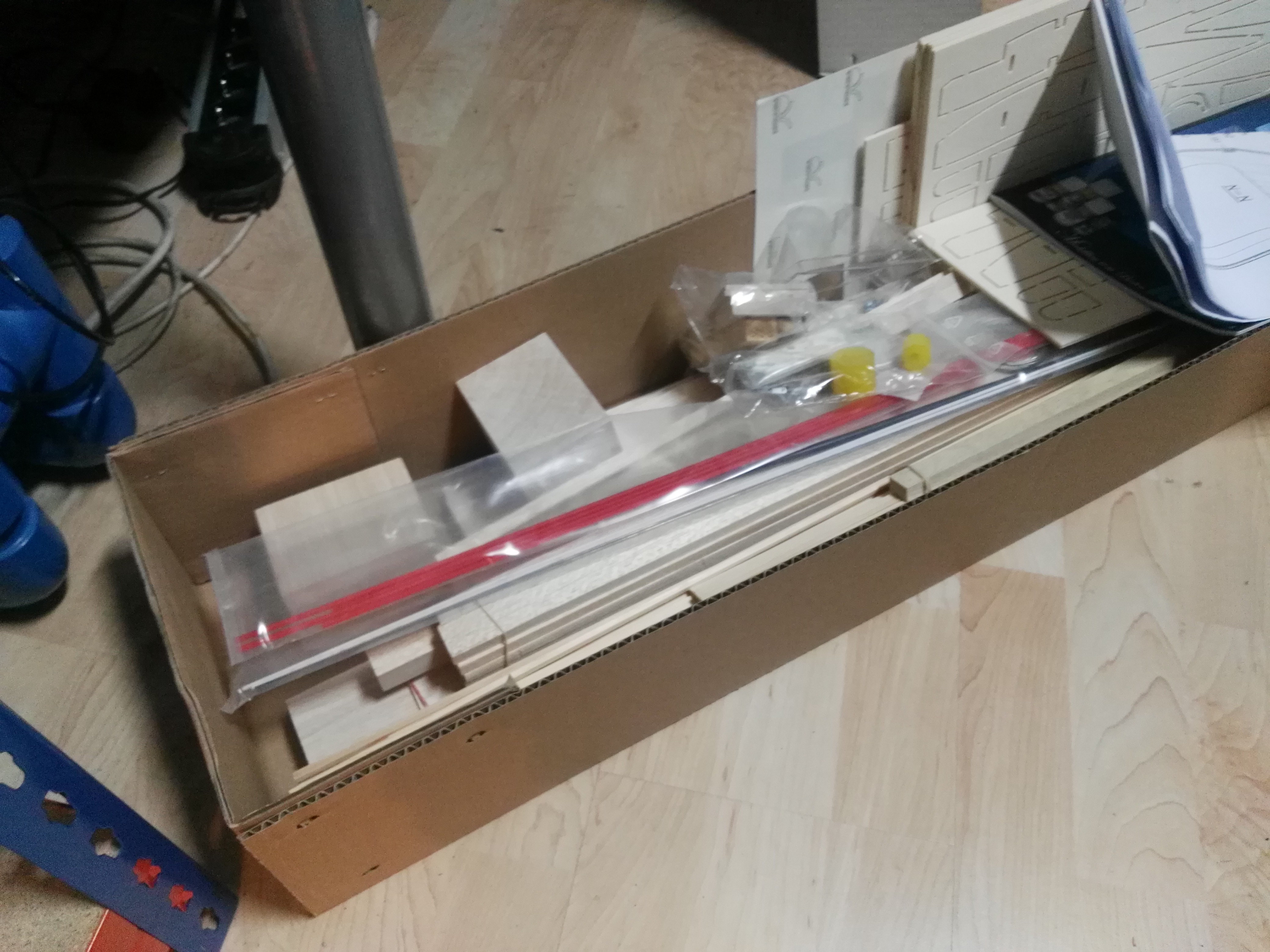

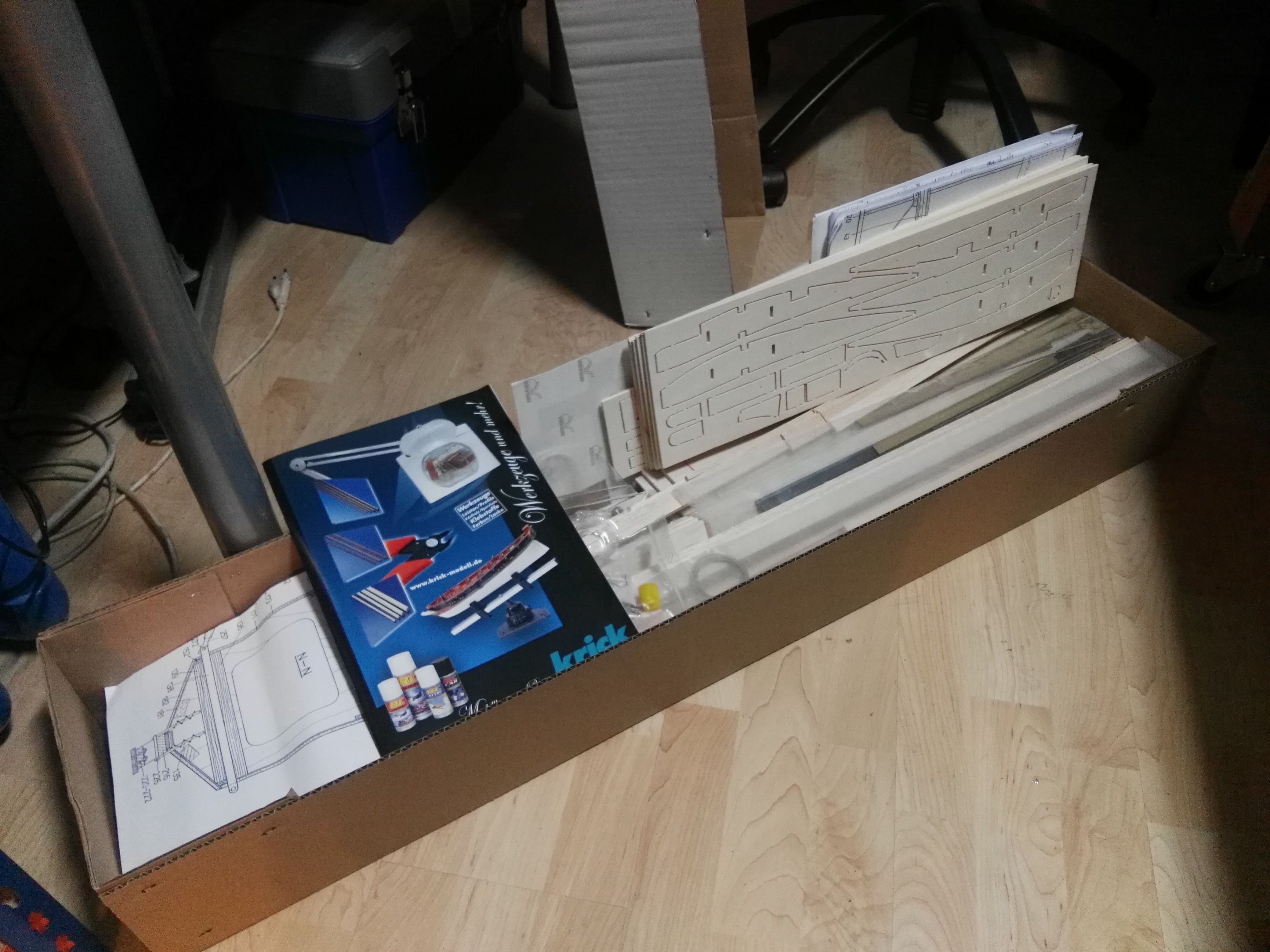

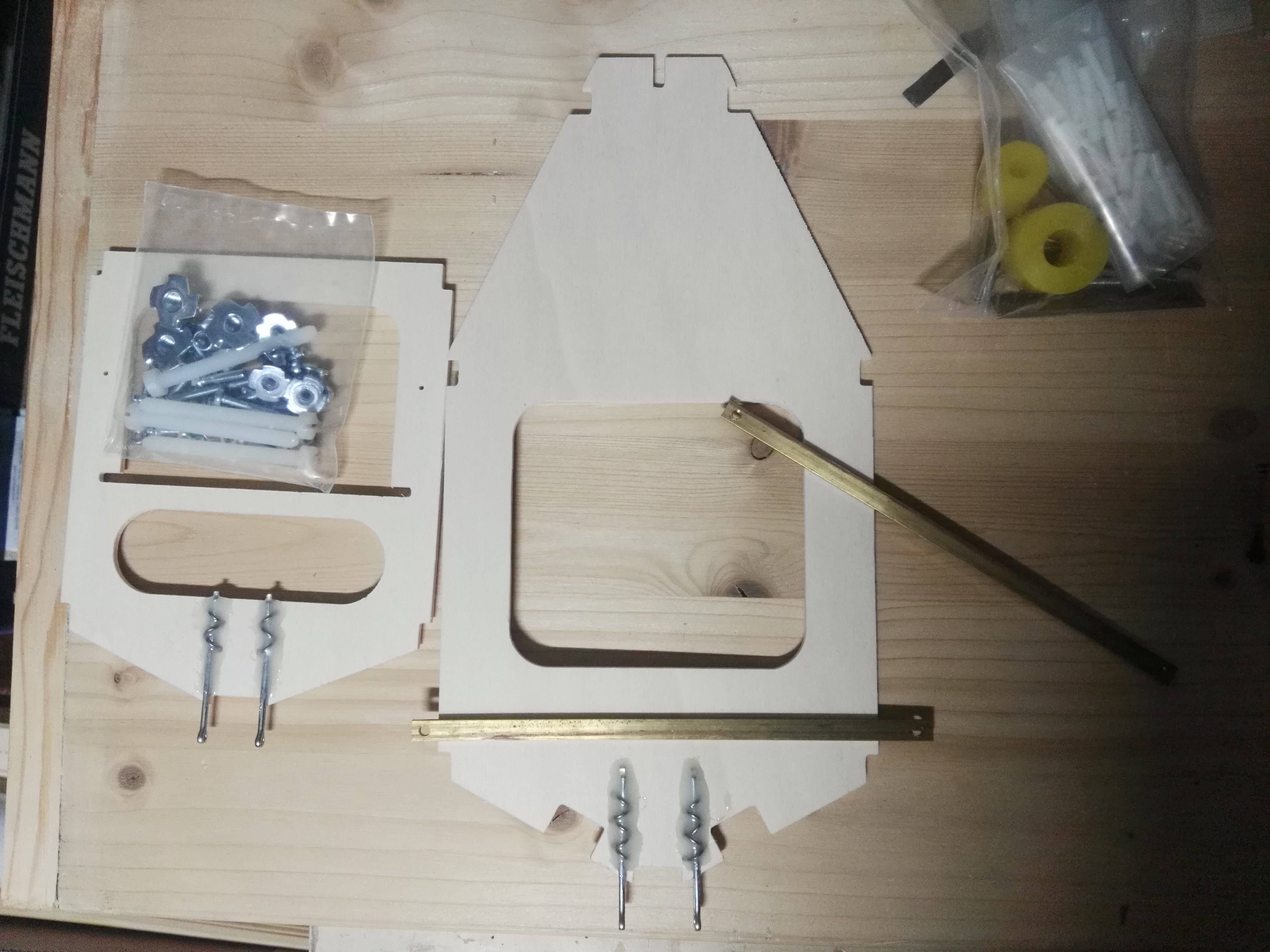

¿Qué me encuentro cuando abro la caja?, bastantes piezas troqueladas, y, madera, mucha madera…….en bruto.
Añadir descripción
Añadir descripción
Como digo, todas las piezas prefabricadas lo están por troquel, o fresado, todo bastante basto comparado con la calidad de los kits cortados a laser, la verdad que la facturación del kit es algo anticuada dados los tiempos que corren con el corte a laser, mi anterior construcción fue un modelo de la casa alemana Grüner, y la diferencia de calidad, es abismal, y no solo con lo que respecta al kit, las instrucciones en el caso de Grüner, aunque en alemán, incluyen tantas fotos, y las piezas son tan difícil “montarlas mal”, que es una delicia, KRICK en cambio, nos obsequia con un bonito manual TODO y SOLO texto, un inmenso listado de referencias para buscar entre la montonera de “palos” y unos esquemas de las planchas troqueladas para que te enumeres tú las piezas, vamos, una delicia.

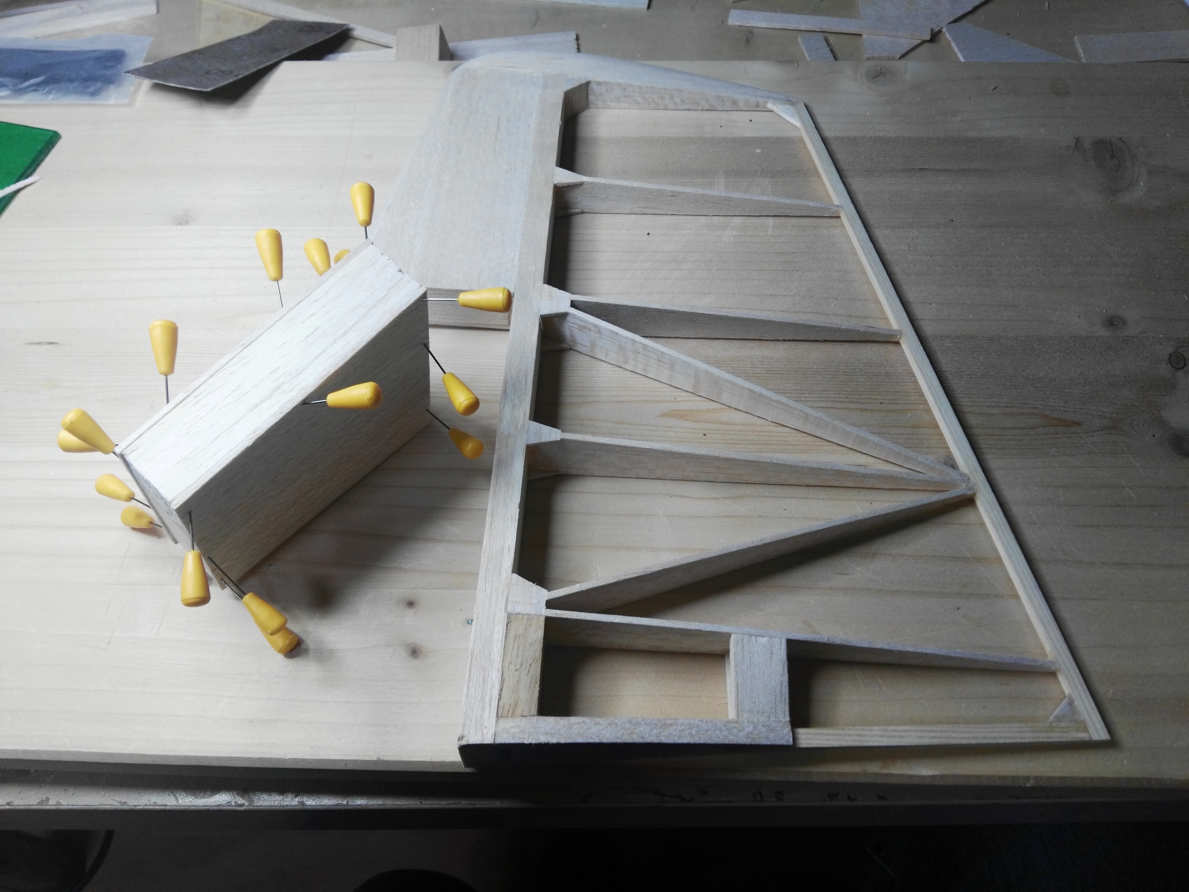

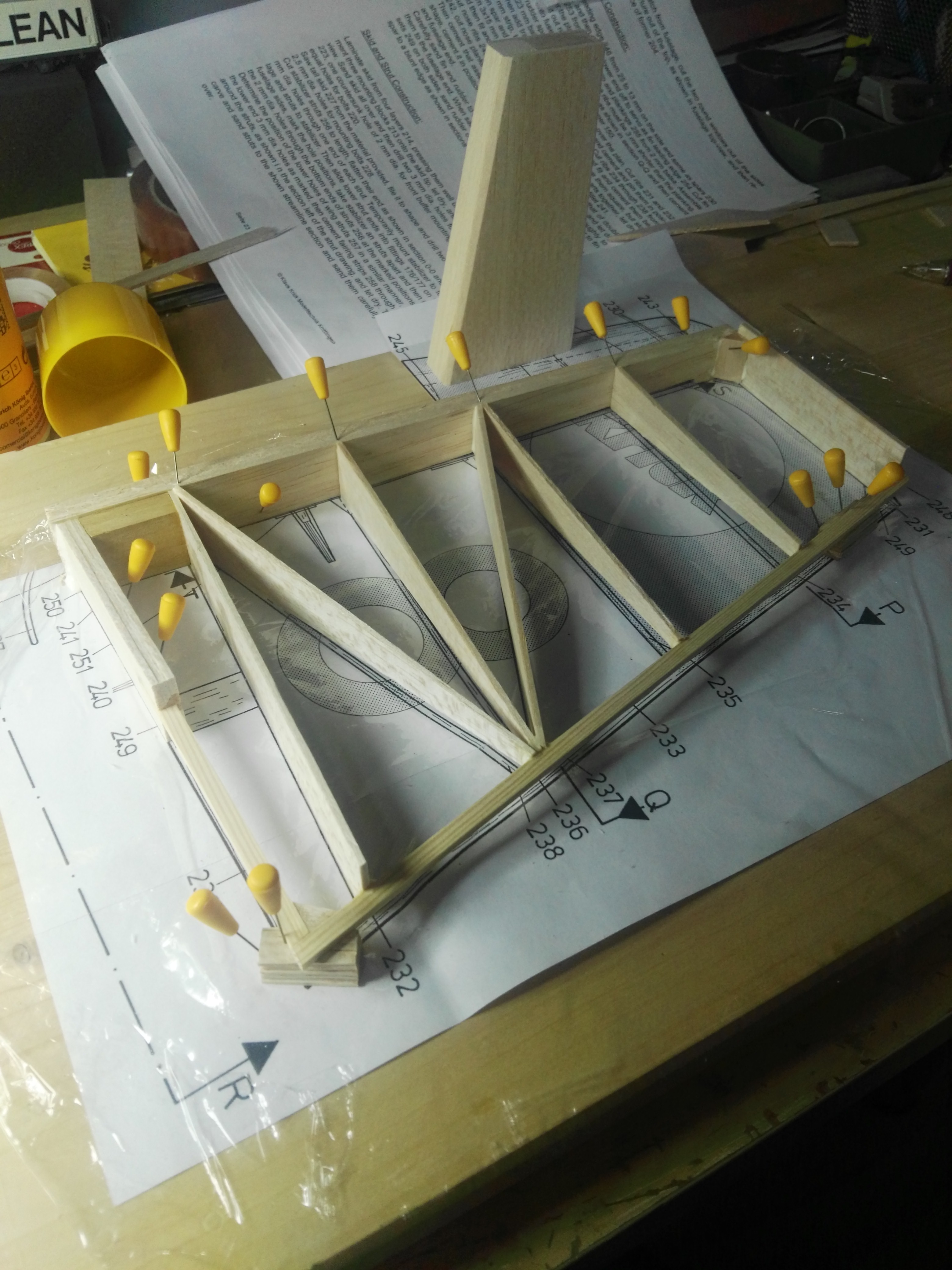

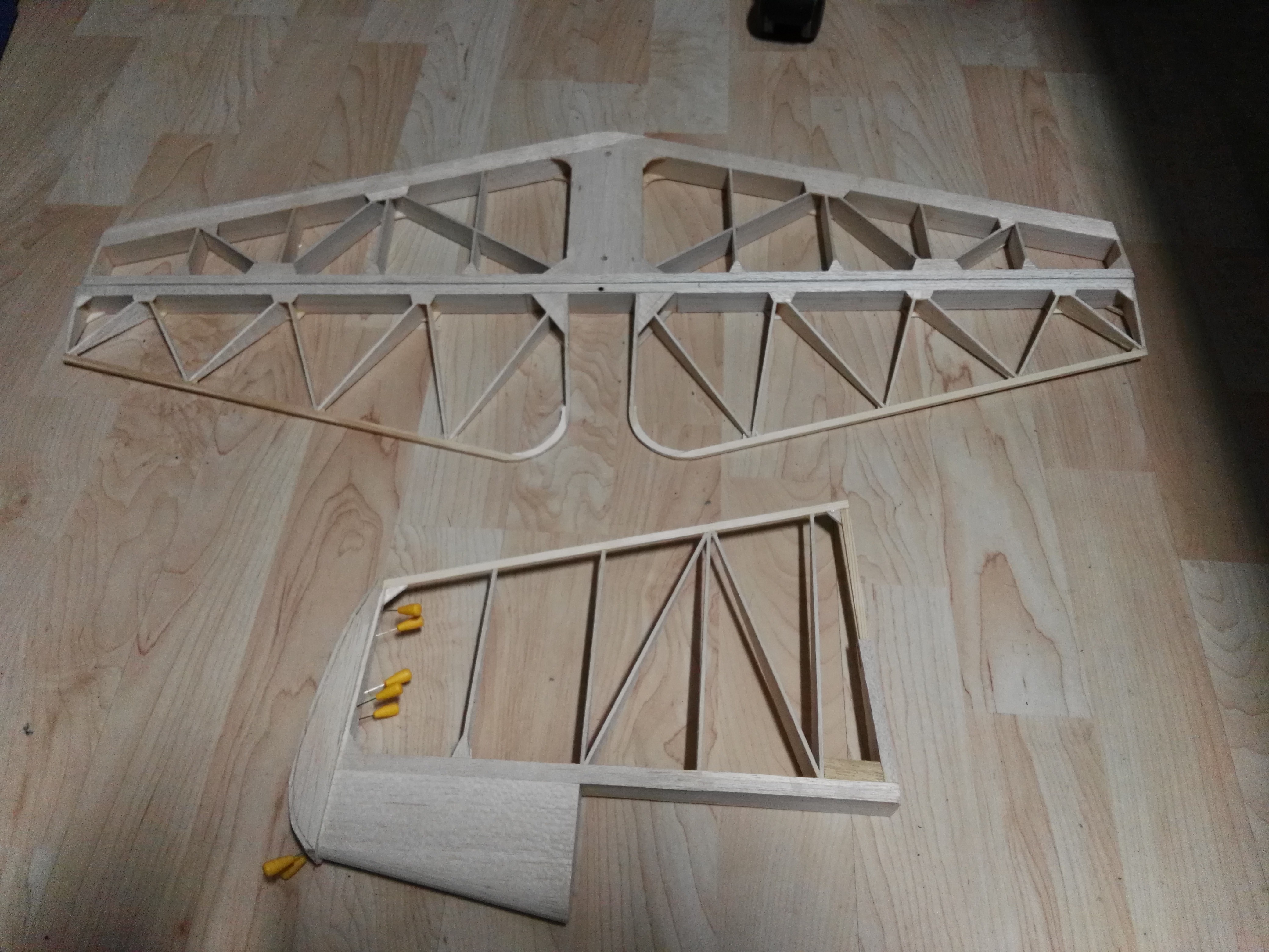

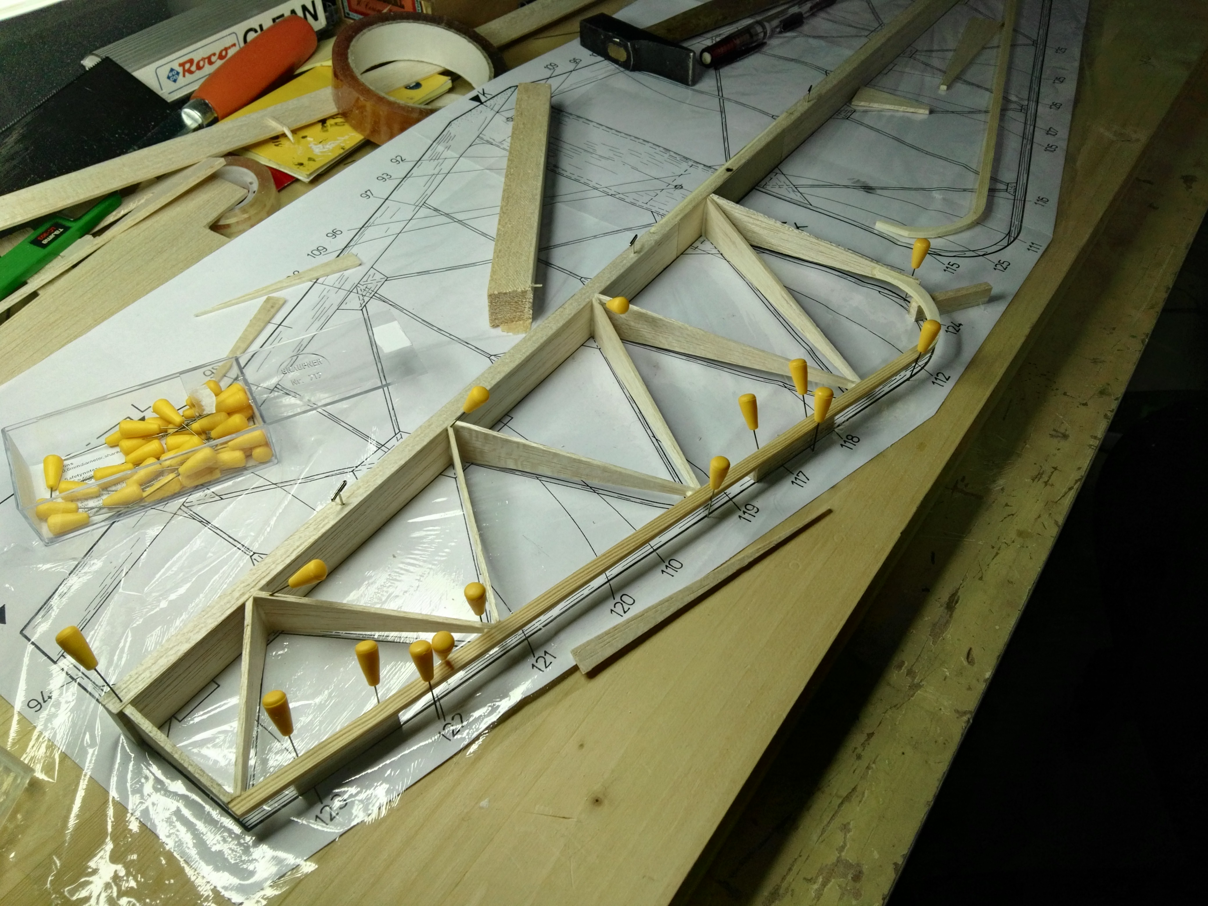

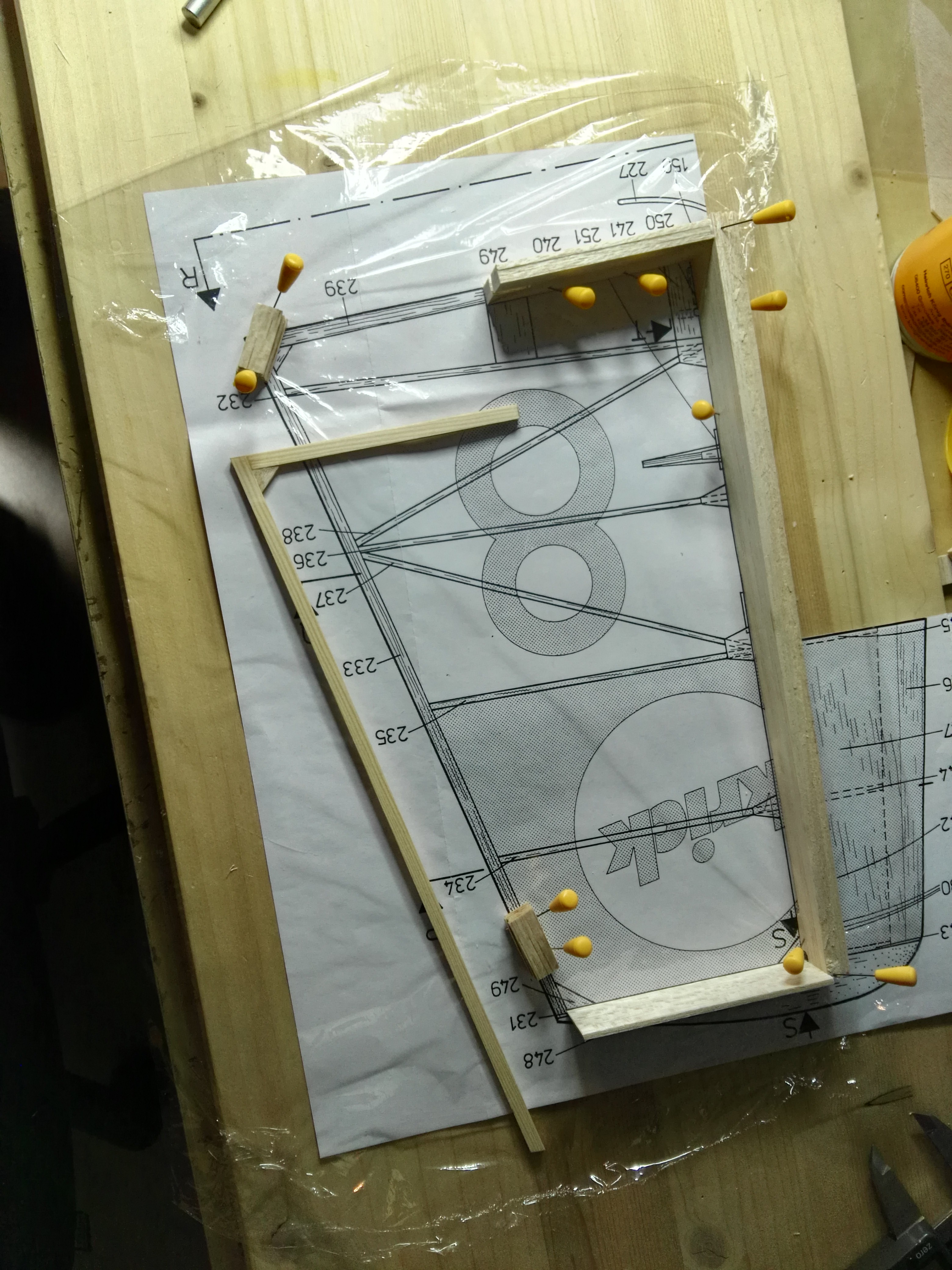

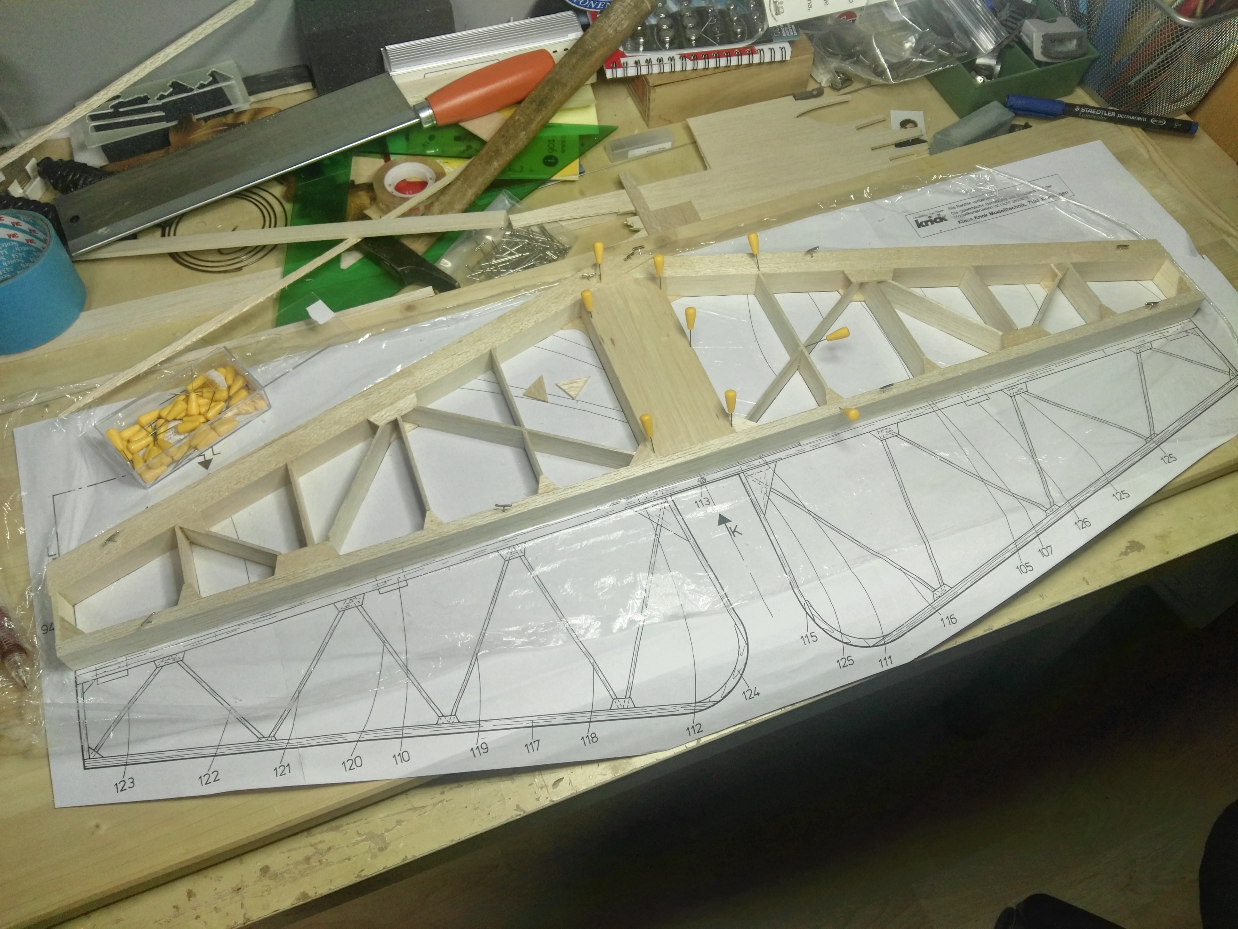

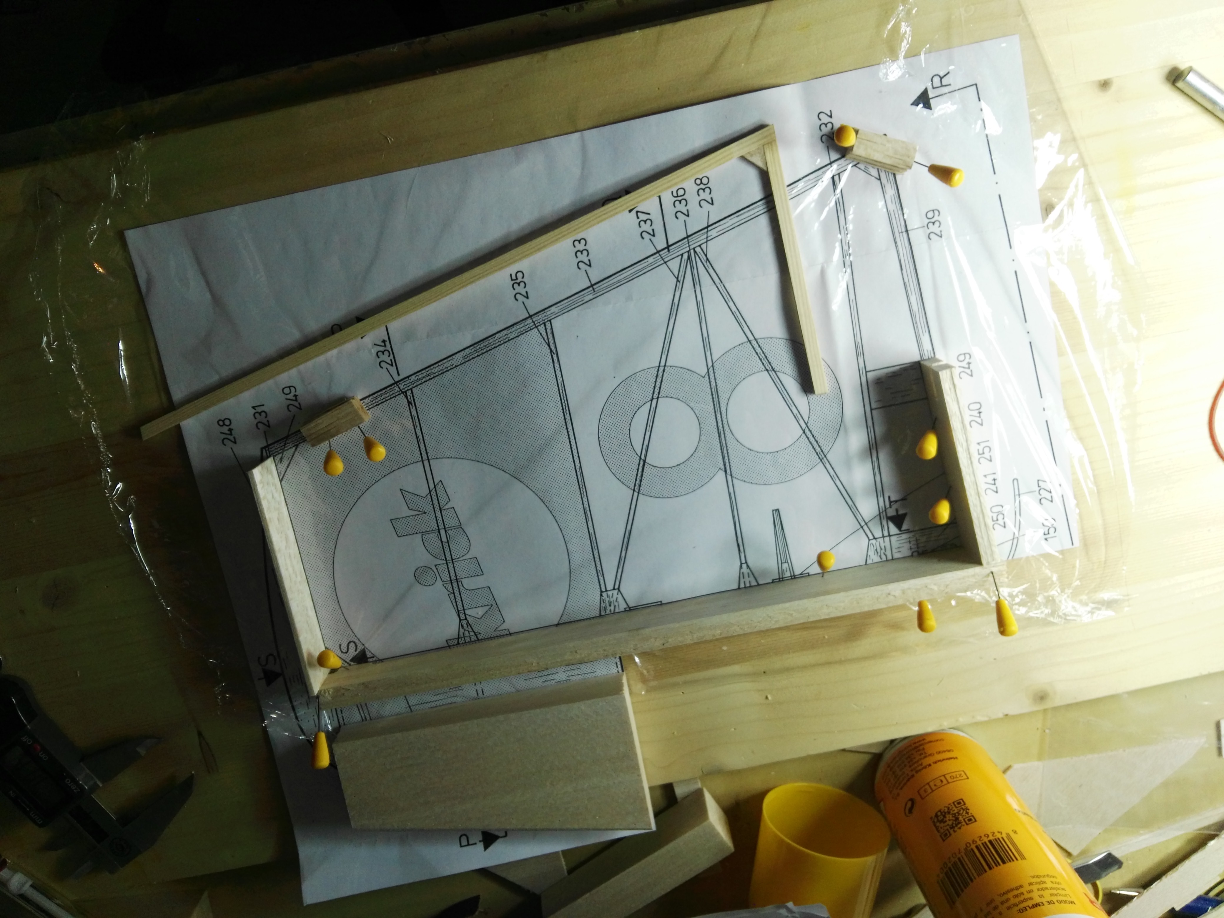

Con todo esto, me digo, Fran, vamos a empezar con las superficies de cola, que será fácil, y una buena toma de contacto…….ejem!!!, pues no era tan fácil, o al menos si bastante laboriosos.
Cuando me pongo con estas piezas, veo que prácticamente NADA viene preparado, teniendo que hacer casi todo a “scratch” con la madera del kit, vamos, como si te compras un plano y te apañas tú el resto.

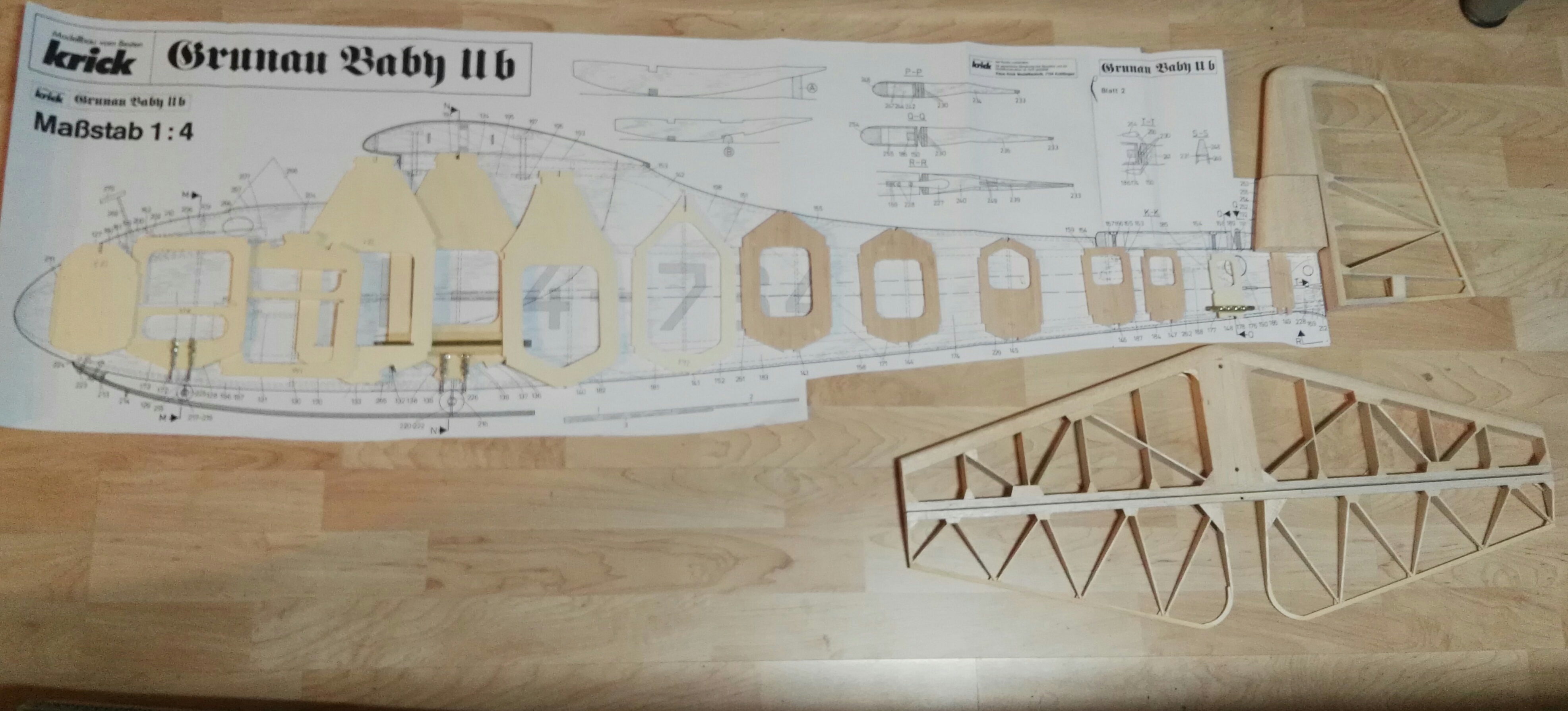

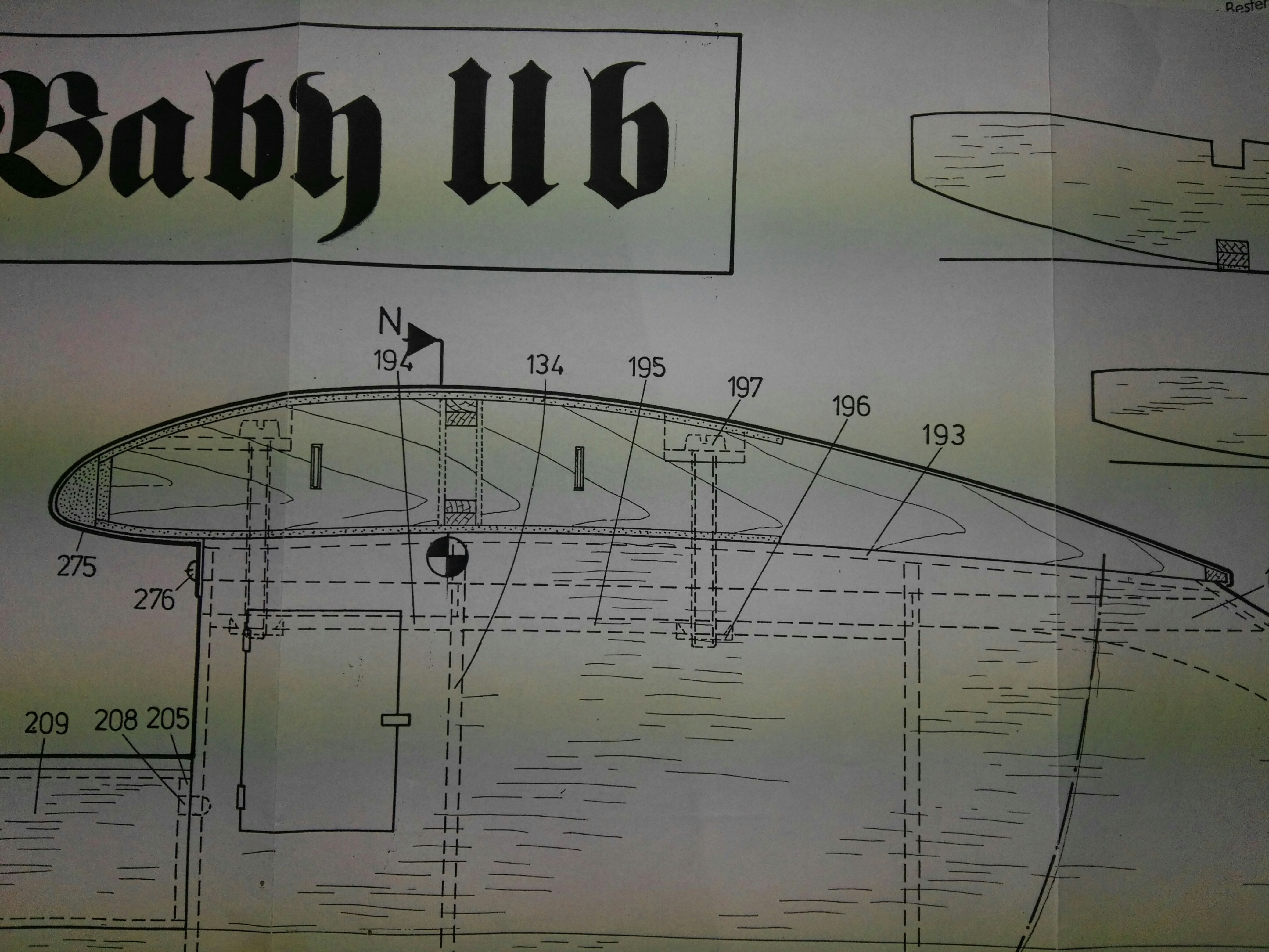

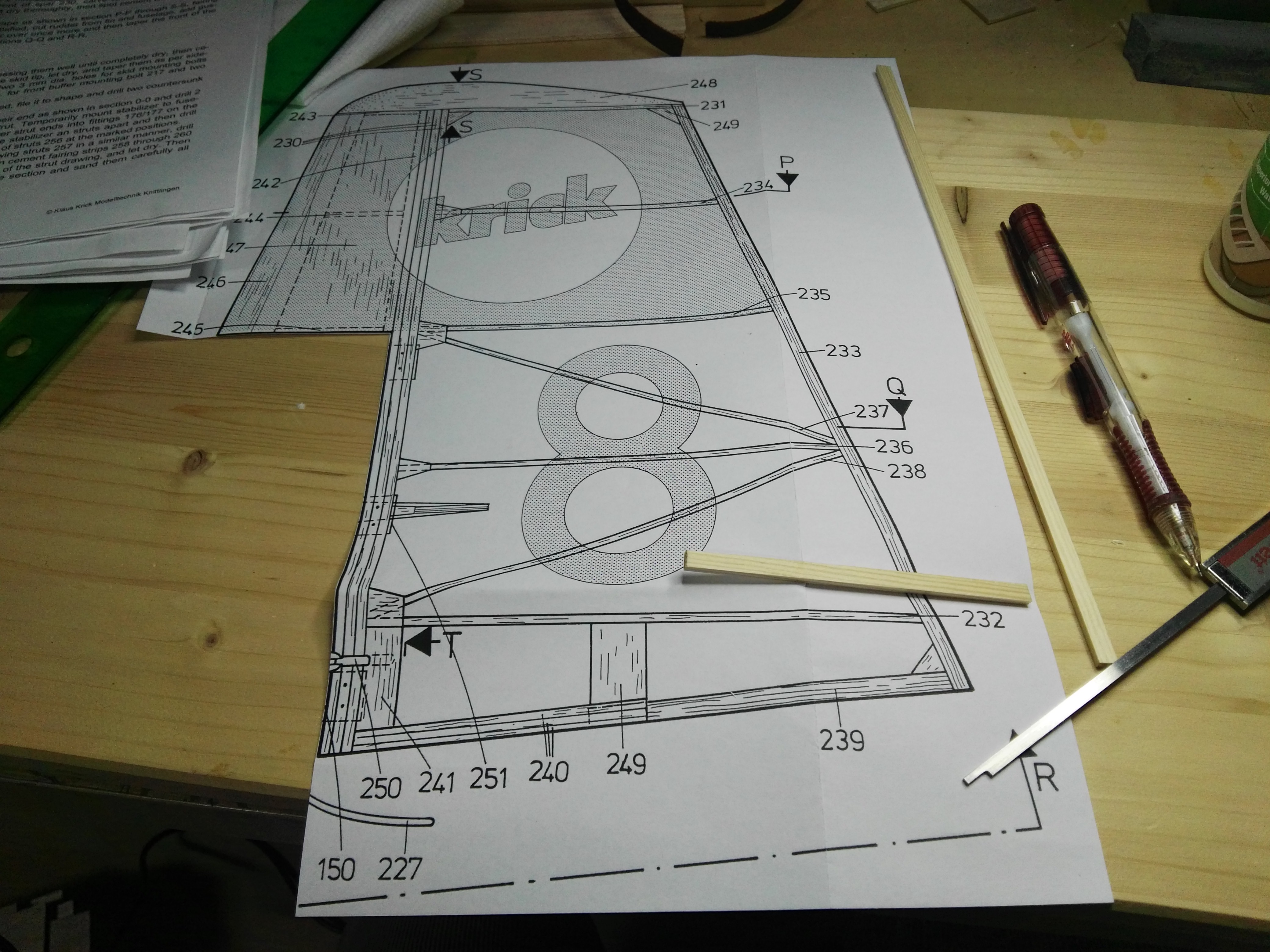

No voy a decir que sea un trabajo inalcanzable, pero si no sabes interpretar bien de plano y las instrucciones, tienes todas las de cometer errores que luego te complicaran la vida, solapes que había que hacer, o que no, cómo ejecutar cartelas y refuerzos, piezas estructurales algo complicadas de ver como ejecutar, en fin, fácil, fácil, tampoco, pero al final, las saco con éxito adelante, y empiezo a comprobar en el embolado que me acabo de meter, su PM……..continuará.

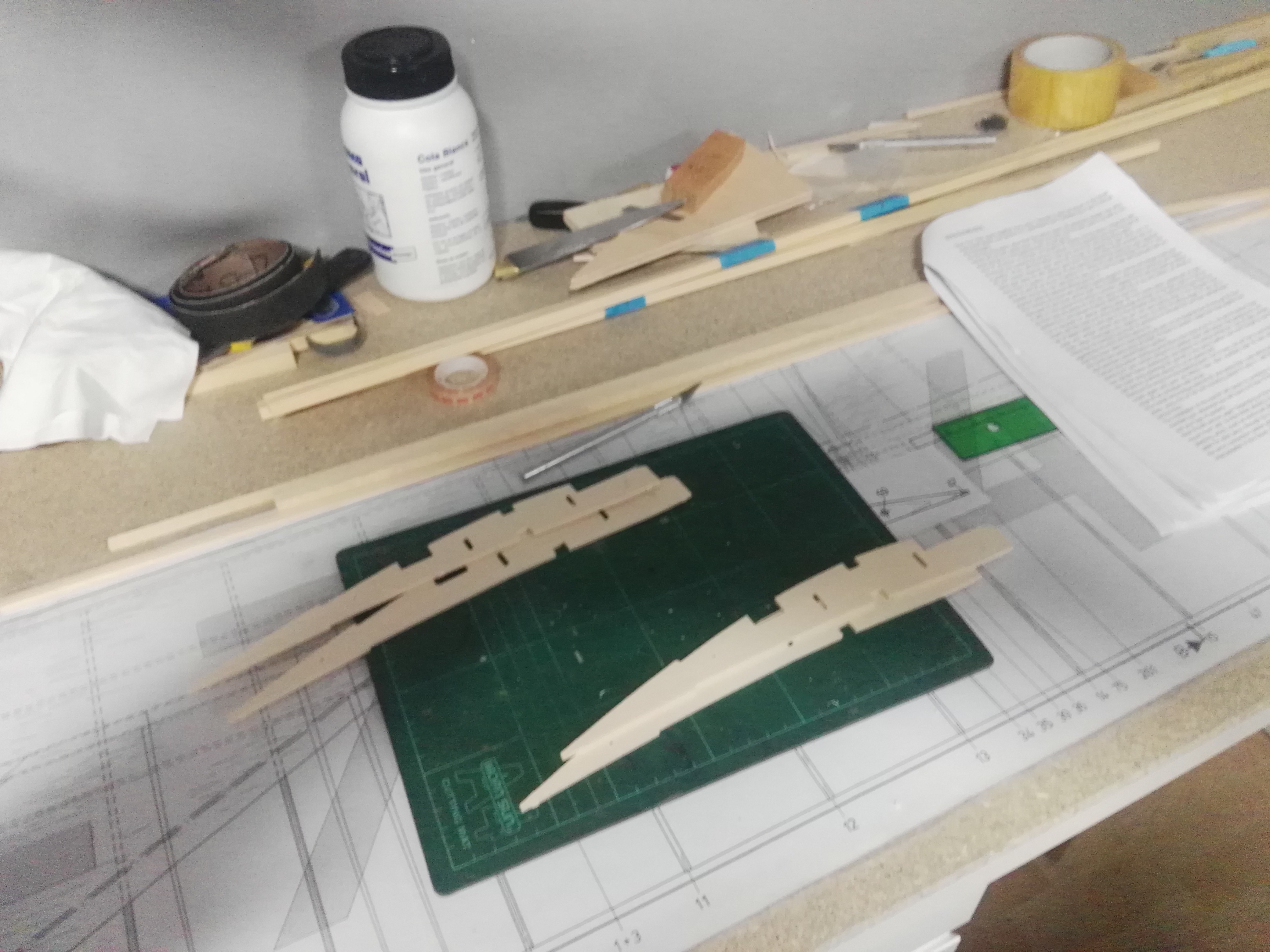

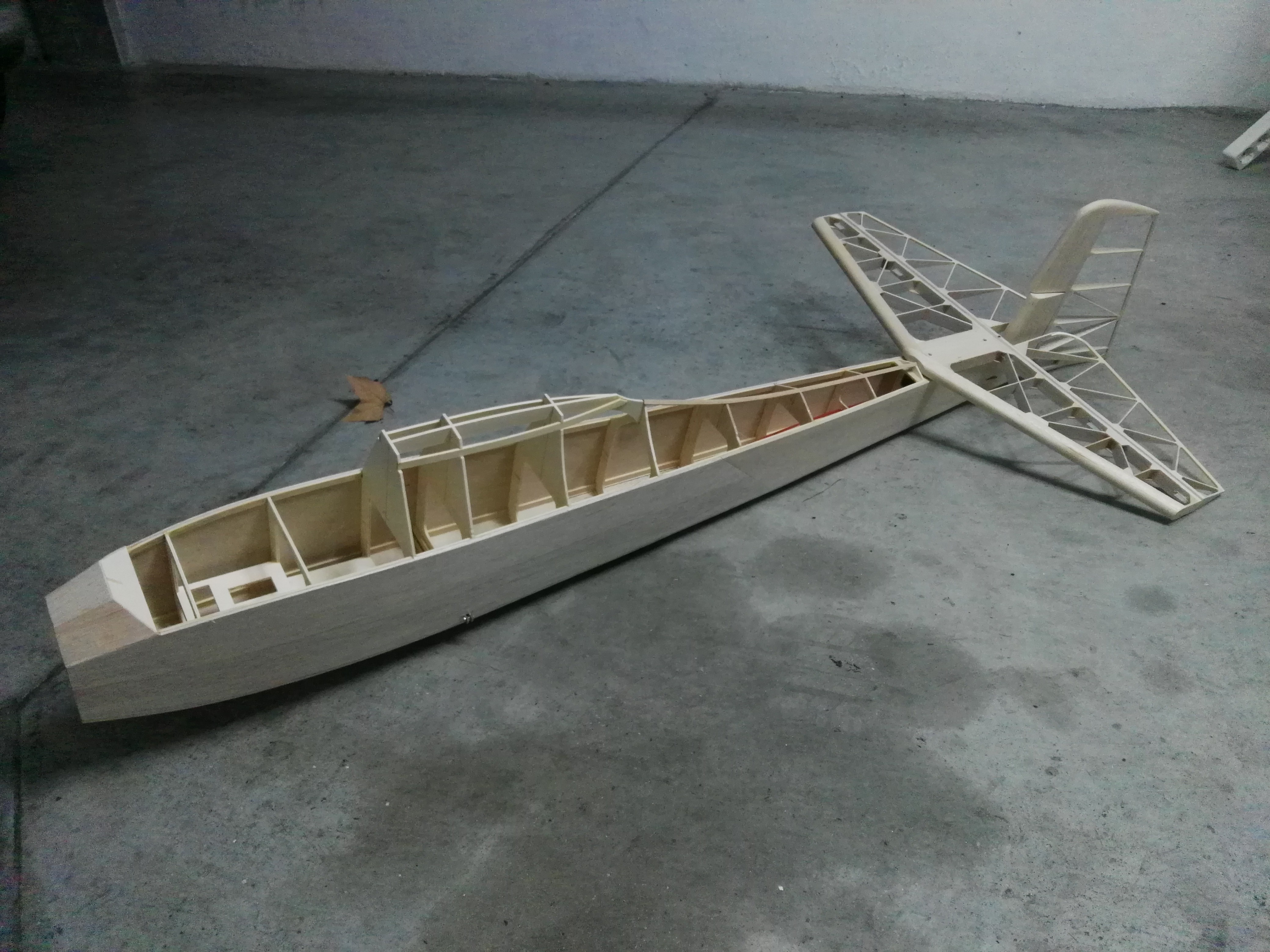

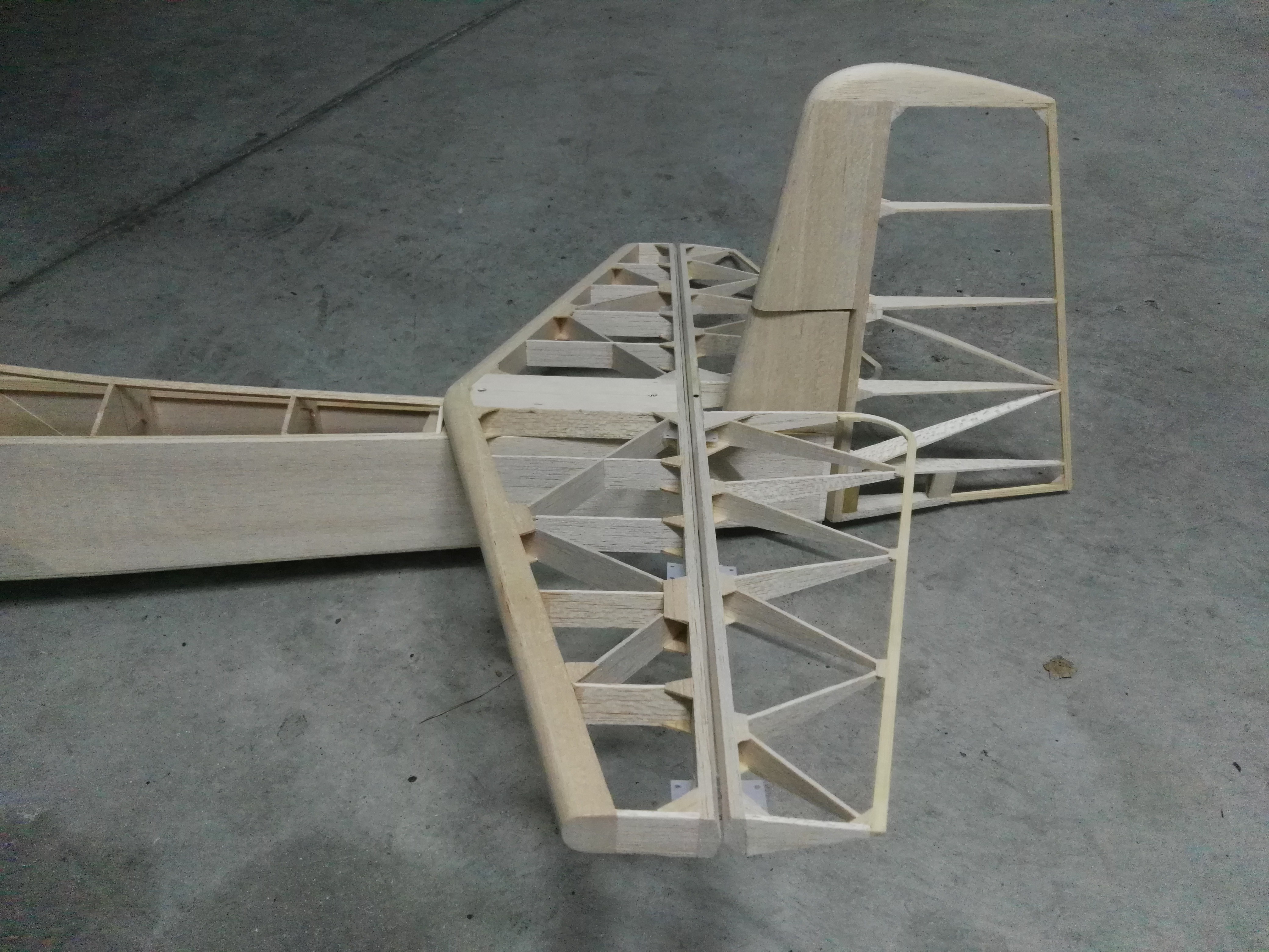

Una vez acabadas las superficies de cola y el “fin”, era hora de decidir si empezaba con las alas, o con el fuselaje, con el fuse, está claro, me dije mentalmente…….EEEEEEEEEERROR!!!.
Más adelante, me daría cuenta que el fuselaje habría de dejarlo a medias, ya que para acabarlo, era necesario presentar antes las alas acabadas, y montar el sistema de anclaje bien centradito todo para posteriormente acabar de enchapar, así que, decisión equivocada, tendría que haber seguido el orden de montaje del manual, pero me fié de los post.
No he comentado nada del tema de los planos, pero creo que dadas las técnicas de reprografía actuales, se podrían haber evitado el andar haciendo el plano por fascículos que hay que cortar y empalmar, teniendo la precaución de alinear muy bien para no echar el trabajo a perder, ni voy a comentar lo de solo incluir el plano para un semiala, que luego sugieren “embadurnar” de algún aceite ligero o similar, para convertirla en transparente, y hacer el otro semiala, “pa” mear y no echar gota, oiga.

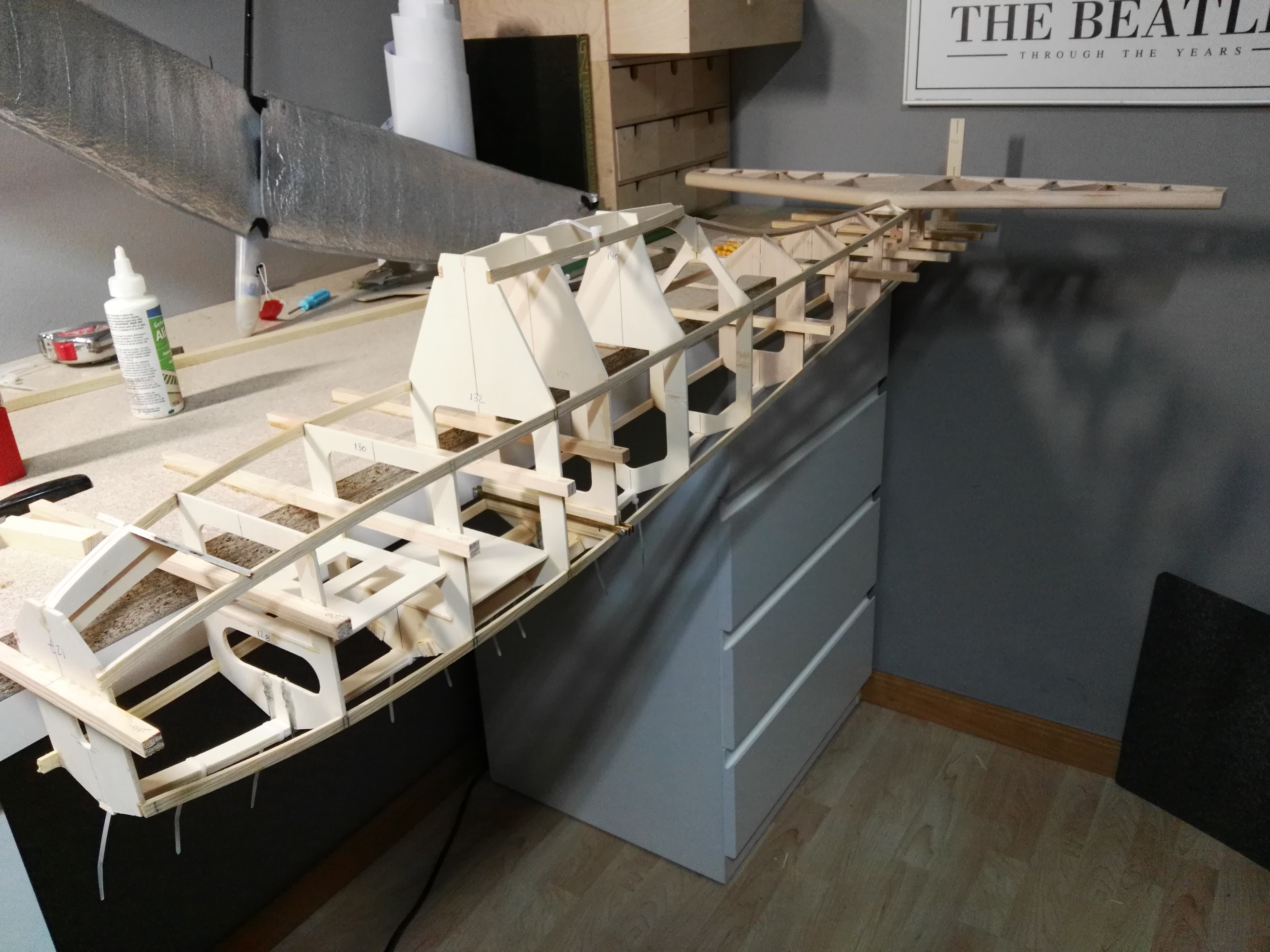

Pues nada, como digo, al final empecé con el fuselaje, aunque antes había que realizar algunos trabajos de preparación previos.
Añadir descripción
Añadir descripción
Añadir descripción
Añadir descripción

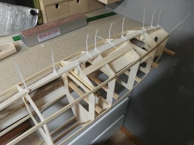

Tras tener realizados los trabajos previos, aunque algún compañero me ofreció su sistema de JIG, me puse a montar el curioso sistema que propone la marca, que, aunque un poco laborioso de preparar, no resultó mal del todo, aunque tiene varias servidumbres por tenerse que trabajar al borde de la mesa de trabajo.
Añadir descripción
Añadir descripción
Añadir descripción
Añadir descripción

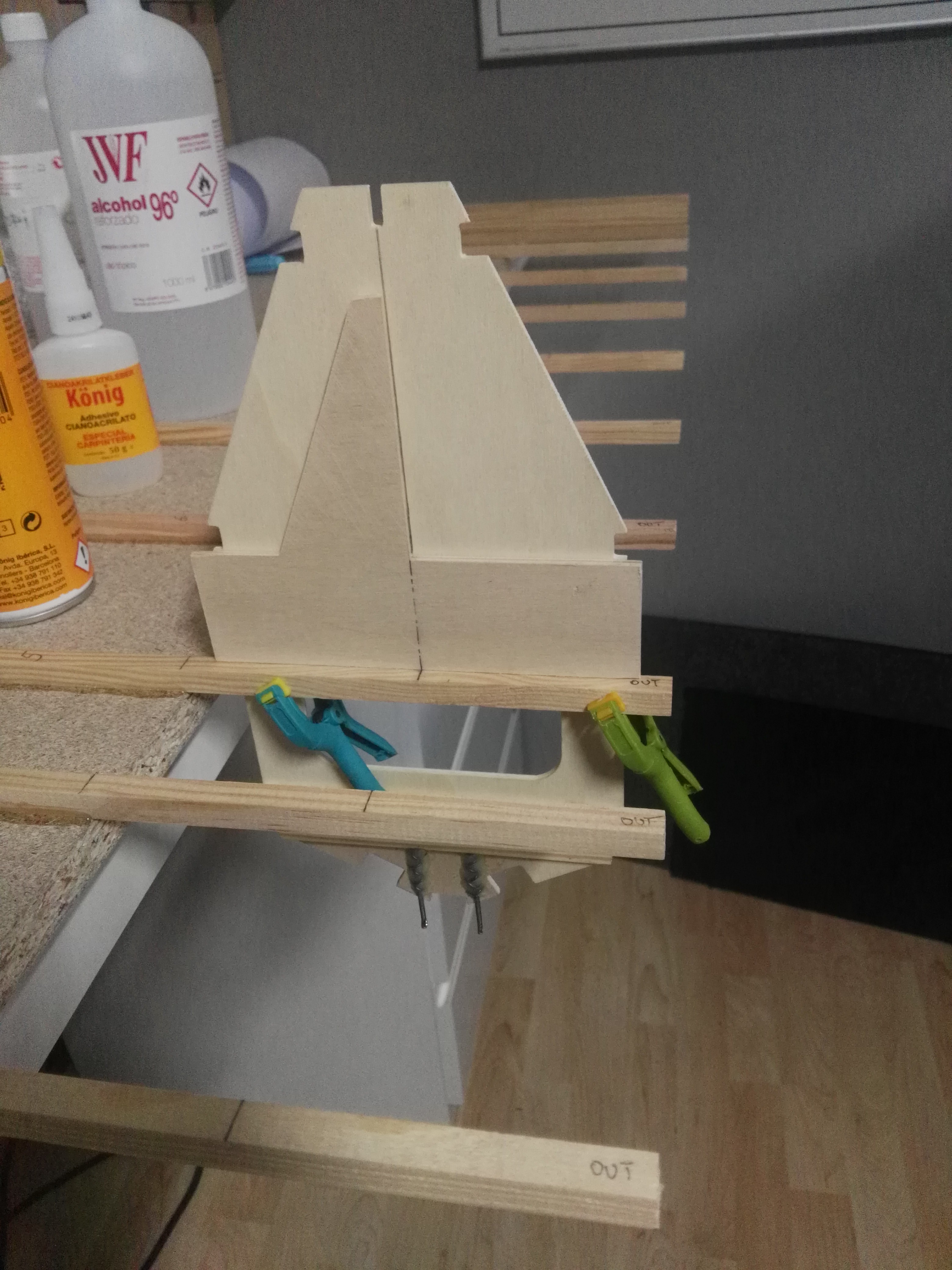

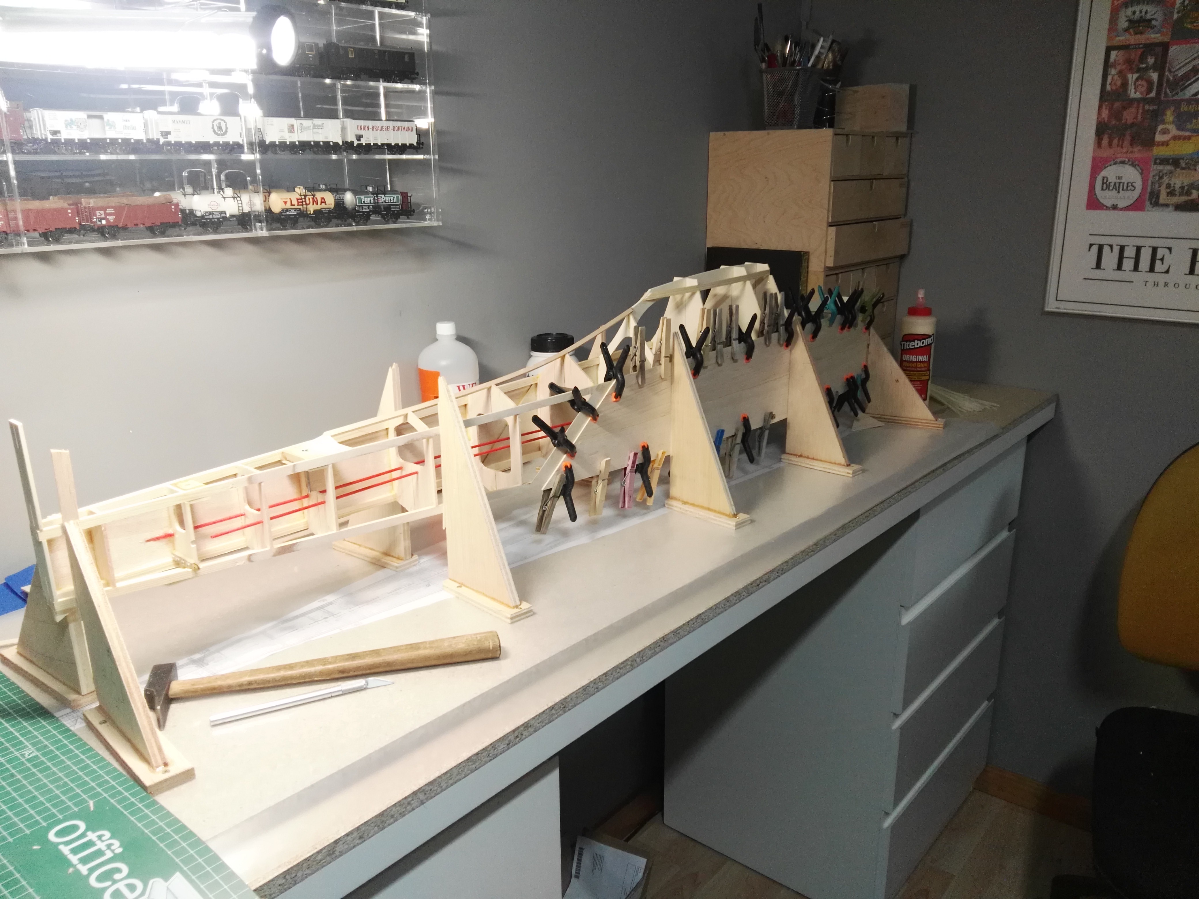

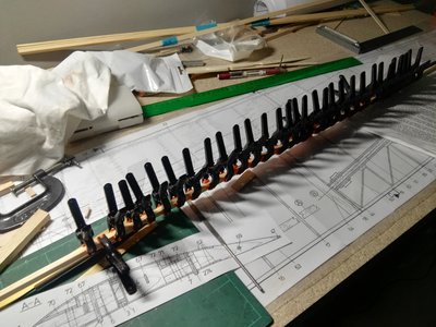

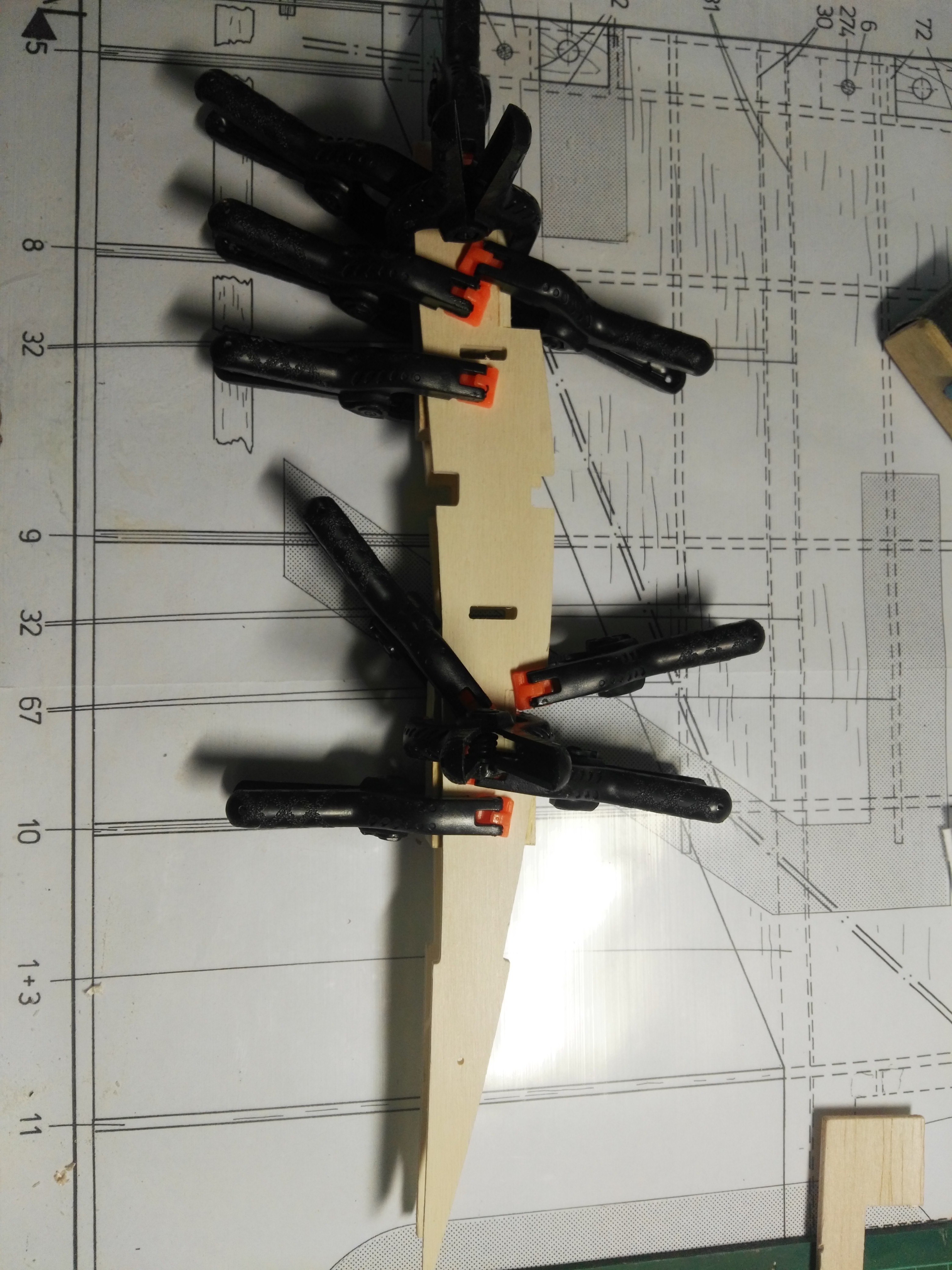

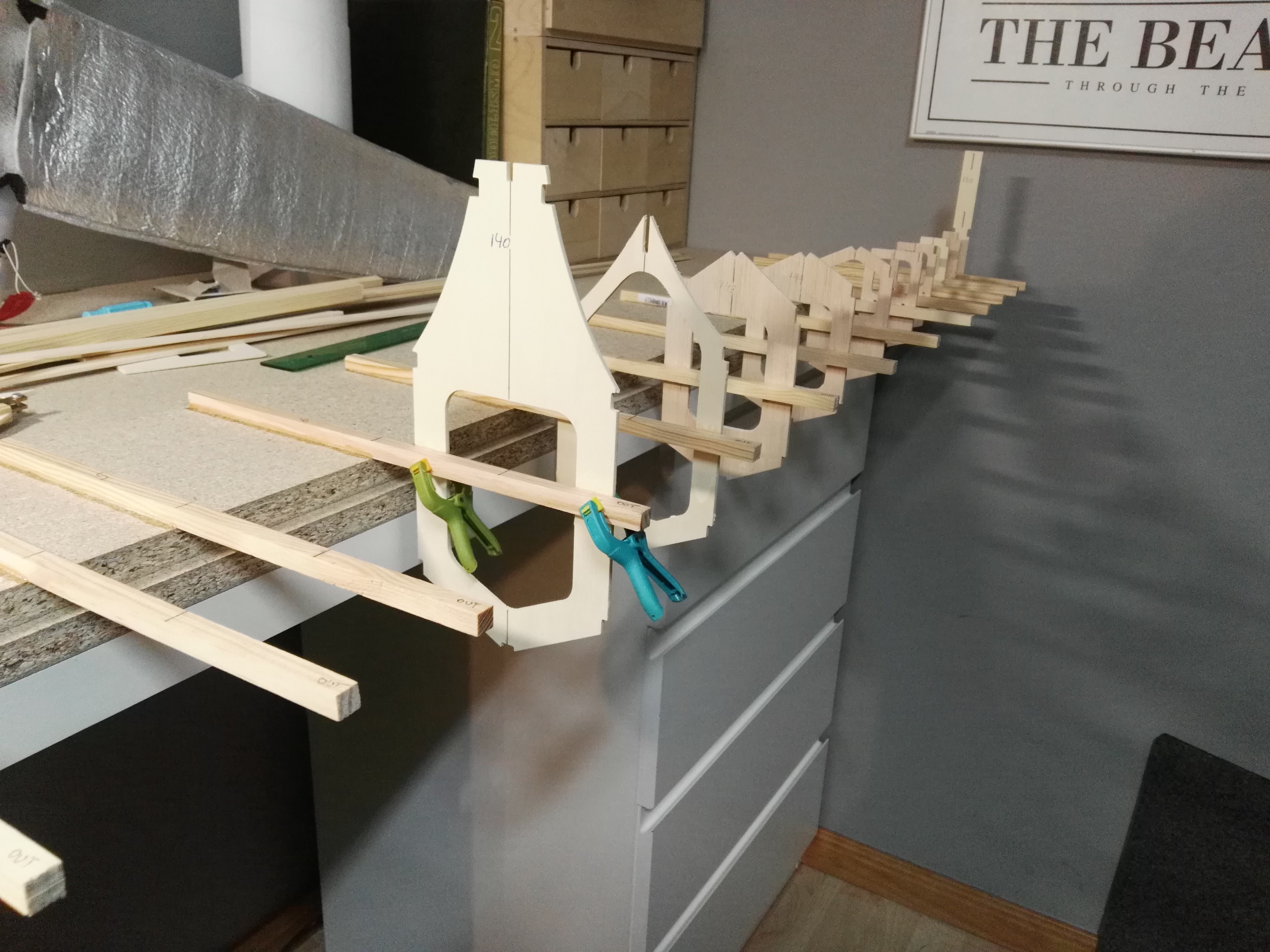

Yo opté por, una vez bien presentadas las cuadernas, pegarlas con ciano al JIG, sin pasarse, y la verdad que no me dio mal resultado, pudiéndose despegar una vez todo montado, y acabada esa fase, sin mayor problema.
Añadir descripción
Añadir descripción
Añadir descripción
Añadir descripción
Añadir descripción
Llegados a este punto, mi intención era, estando todavía todo montado en el JIG, enchapar lo máximo posible, y una vez seco, seguir………. para que iba a montar el pollo de construirme diez escuadras para alinear el fuselaje, seguro que con cuidado, eso no se reviraba, de nuevo, me pasé de listo, y la cosa casi acaba, muy, pero que muy mal, pero eso lo dejamos para el siguiente capítulo :lol:

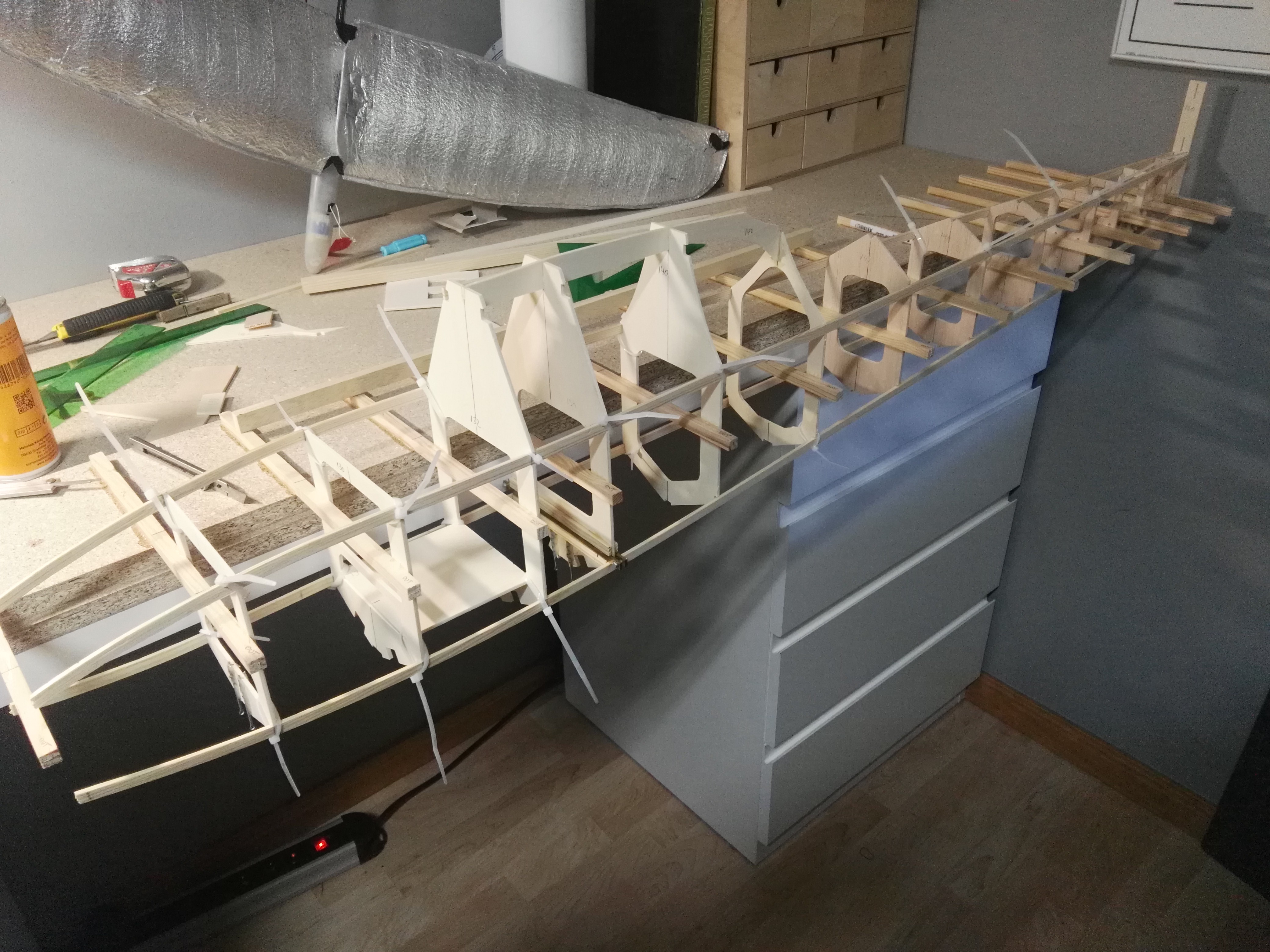

Pero bueno, volvamos a lo que estábamos, En esta nueva entrega de las aventuras y desventuras de un aprendiz de aeromodelista constructor, hablaremos de la importancia, conveniencia, o al menos prudencia, de tomar en consideración los consejos de los manuales.

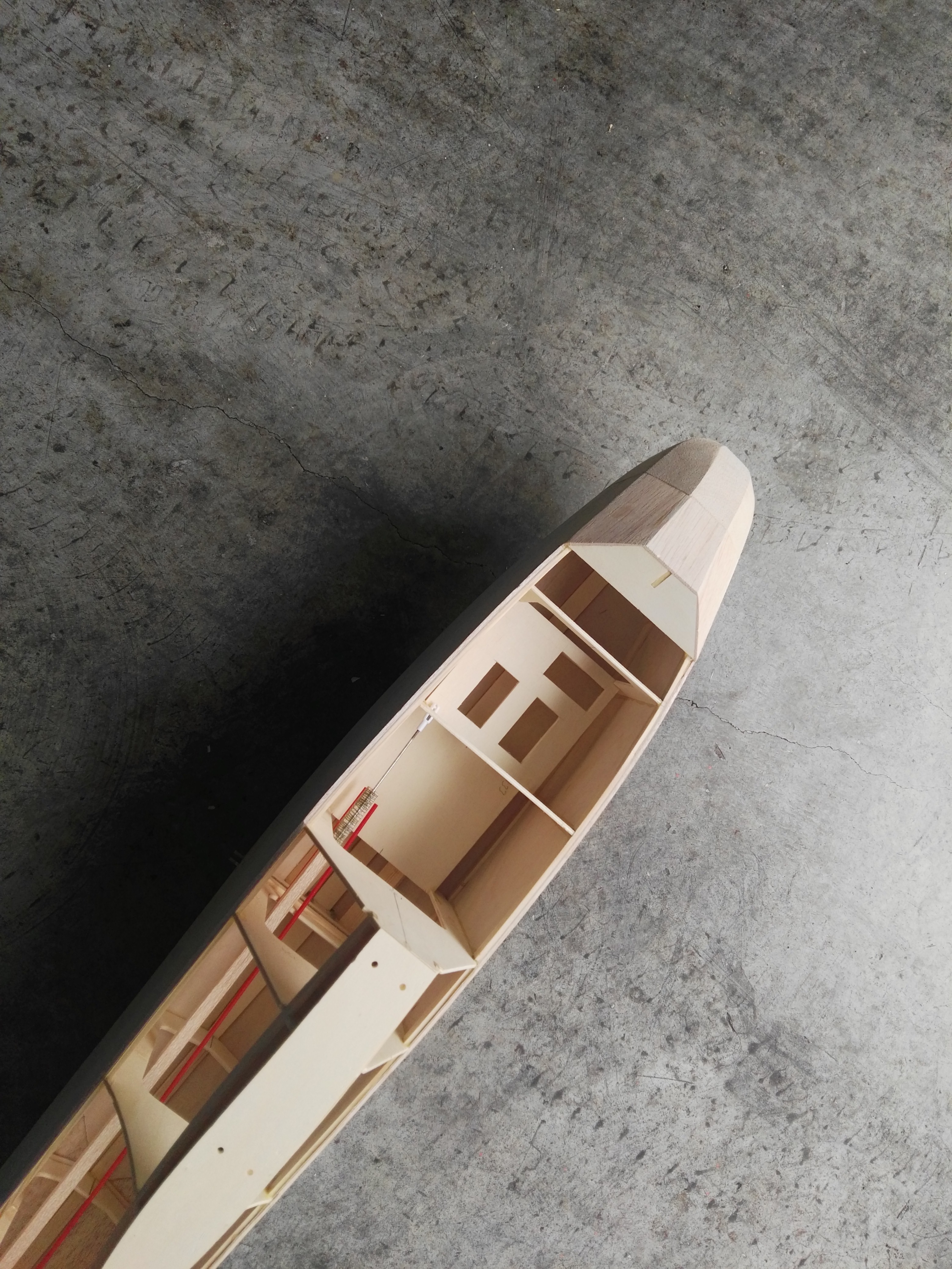

Como ya comentaba en anteriores entregas, el manual de montaje de este avión, no incluye "fotitos" y/o esquemas como seria el caso de facturaciones mas modernas, a cambio nos obsequia con un denso manual, en alemán e ingles, y por suerte, mi nivel de ingles, aunque escaso, y mi conocimiento aeromodelistico, me ha hecho que, al final, siga, como un bendito, y al pie de la letra, todos y cada uno de los pasos que indica dicho manual, teniendo que reconocer que son certeros y acertados casi siempre.

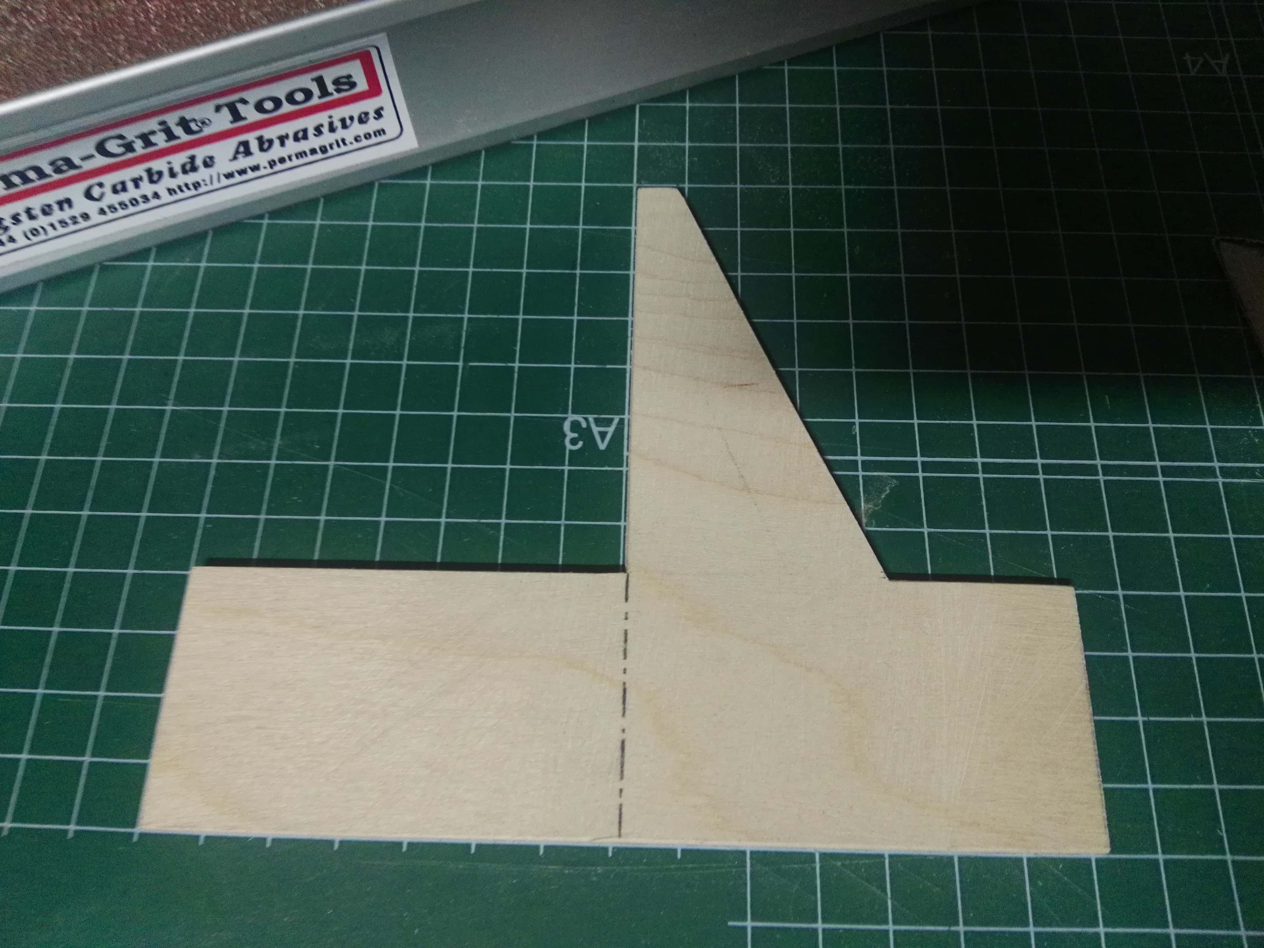

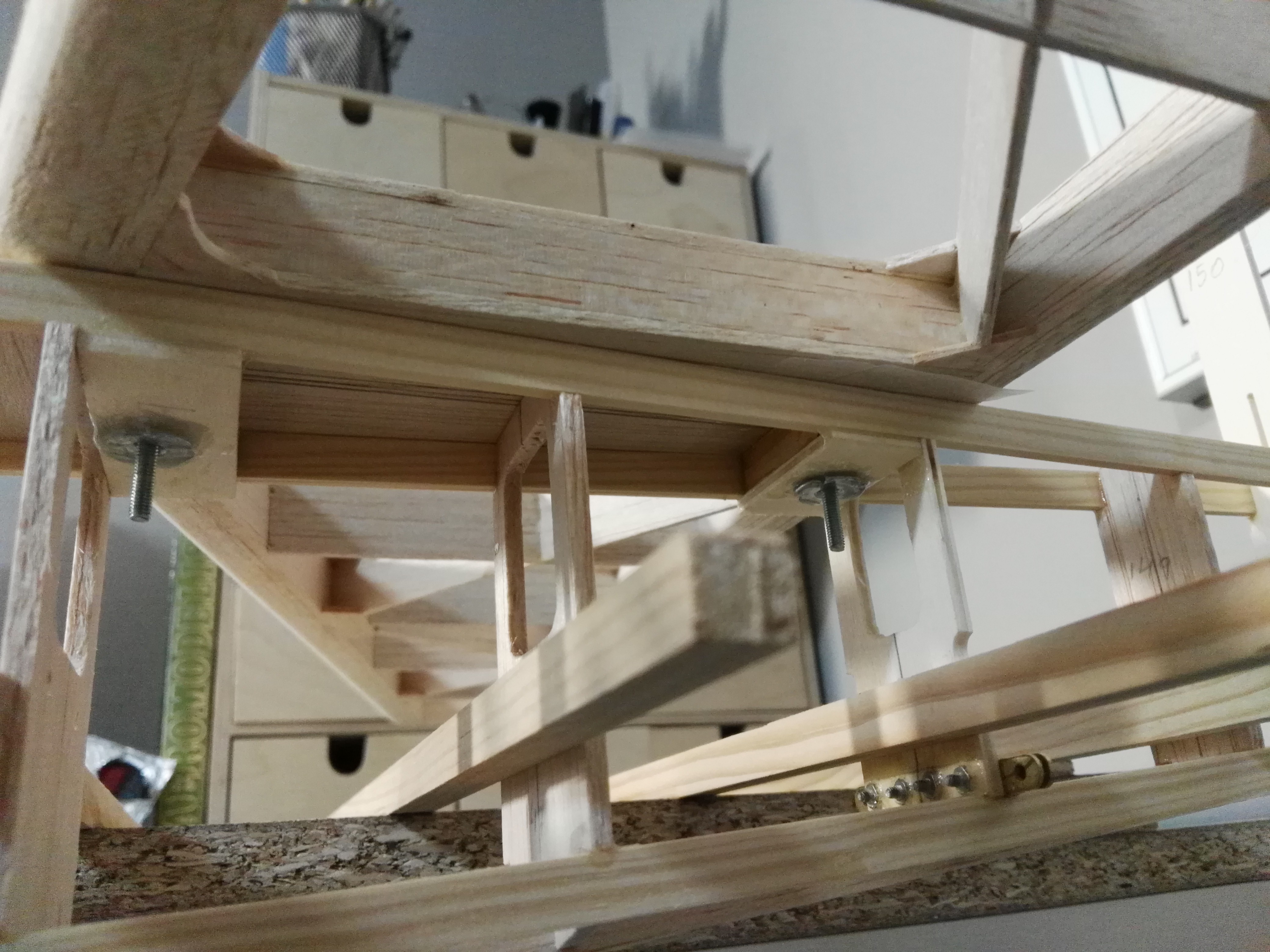

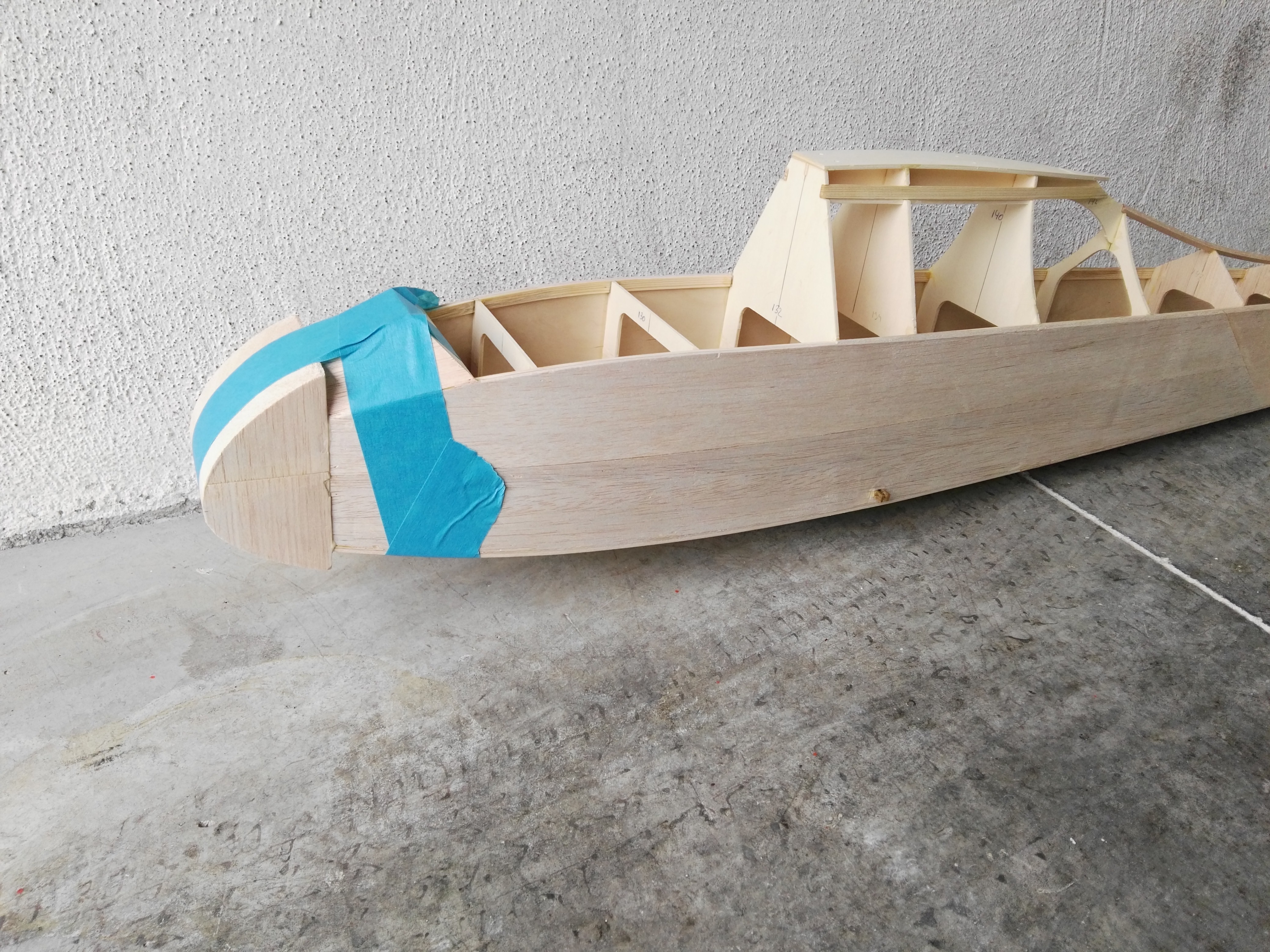

A ese respecto, y como ya comenté, llegó un punto del montaje del fuselaje en el que intenté "improvisar", y casi acabo con un revirado, que creo con casi total seguridad hubiera acabado con convertirlo en inservible.

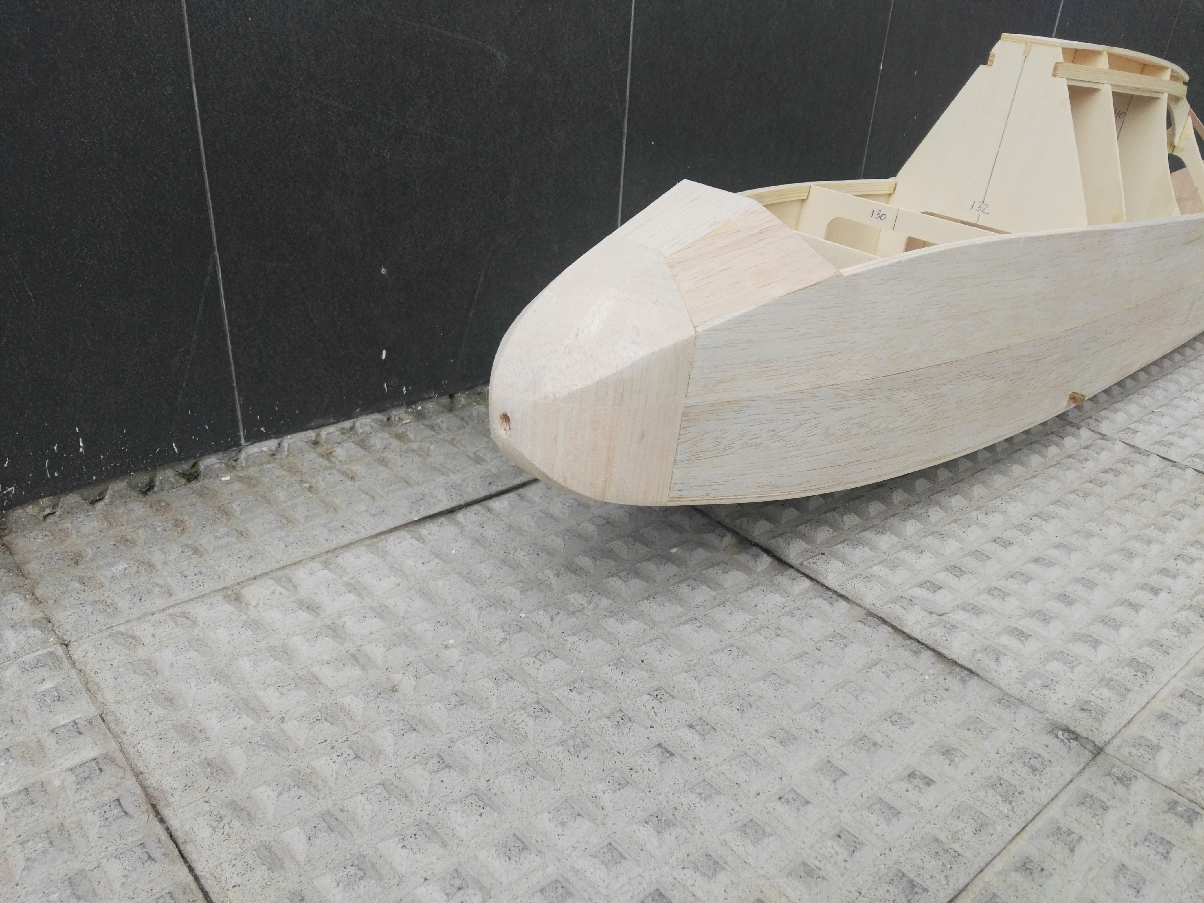

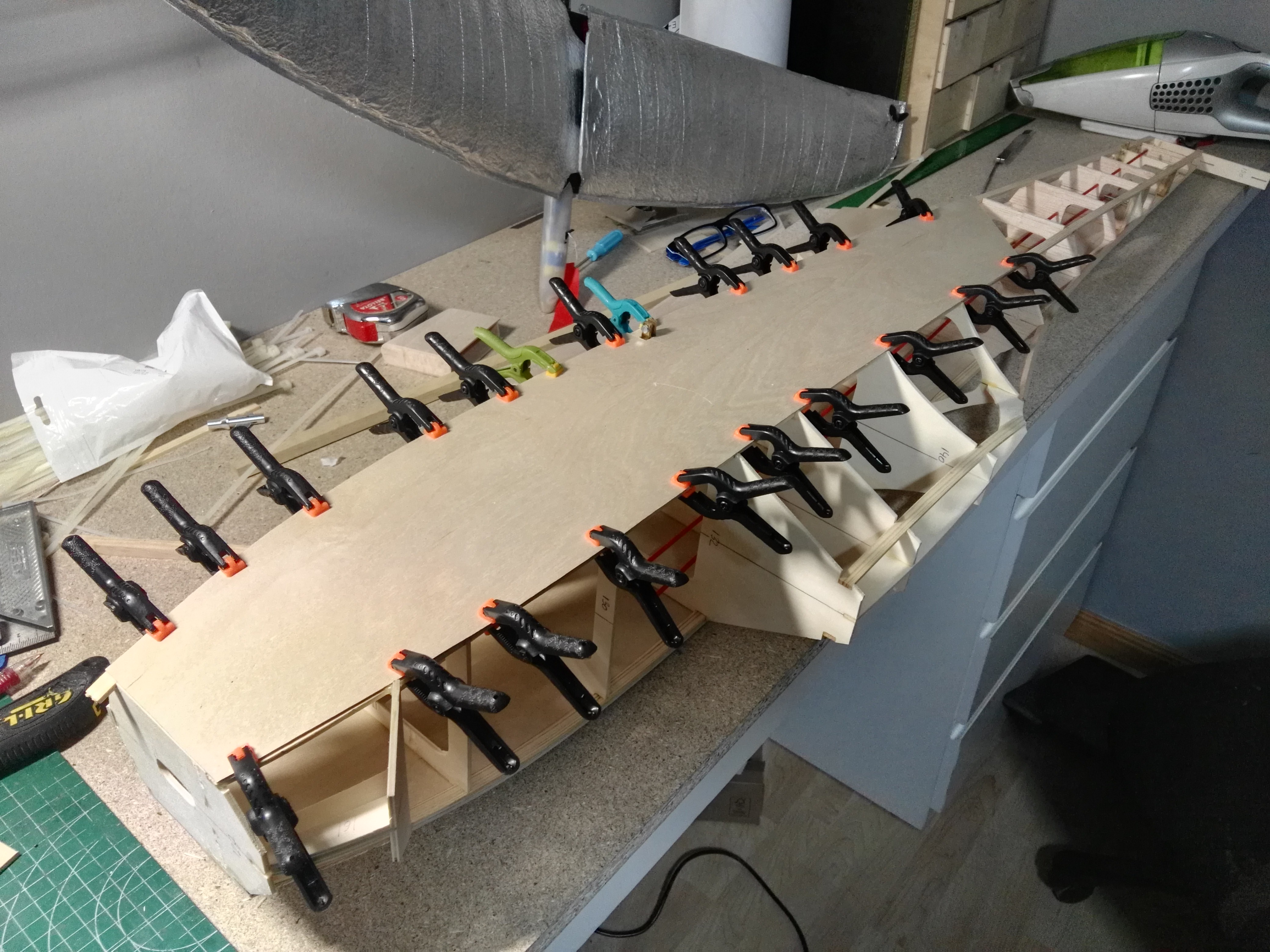

La parte frontal va en un doble enchapado en sandwich contrachapado balsa, aquí me salté varios consejos, primero, preencolar ambos sandwich dándoles curvatura para adaptarse a la sección frontal del fuse, y yo lo hice en dos tiempos, sobre el propio fuselaje.
Añadir descripción
Añadir descripción
Añadir descripción
Añadir descripción

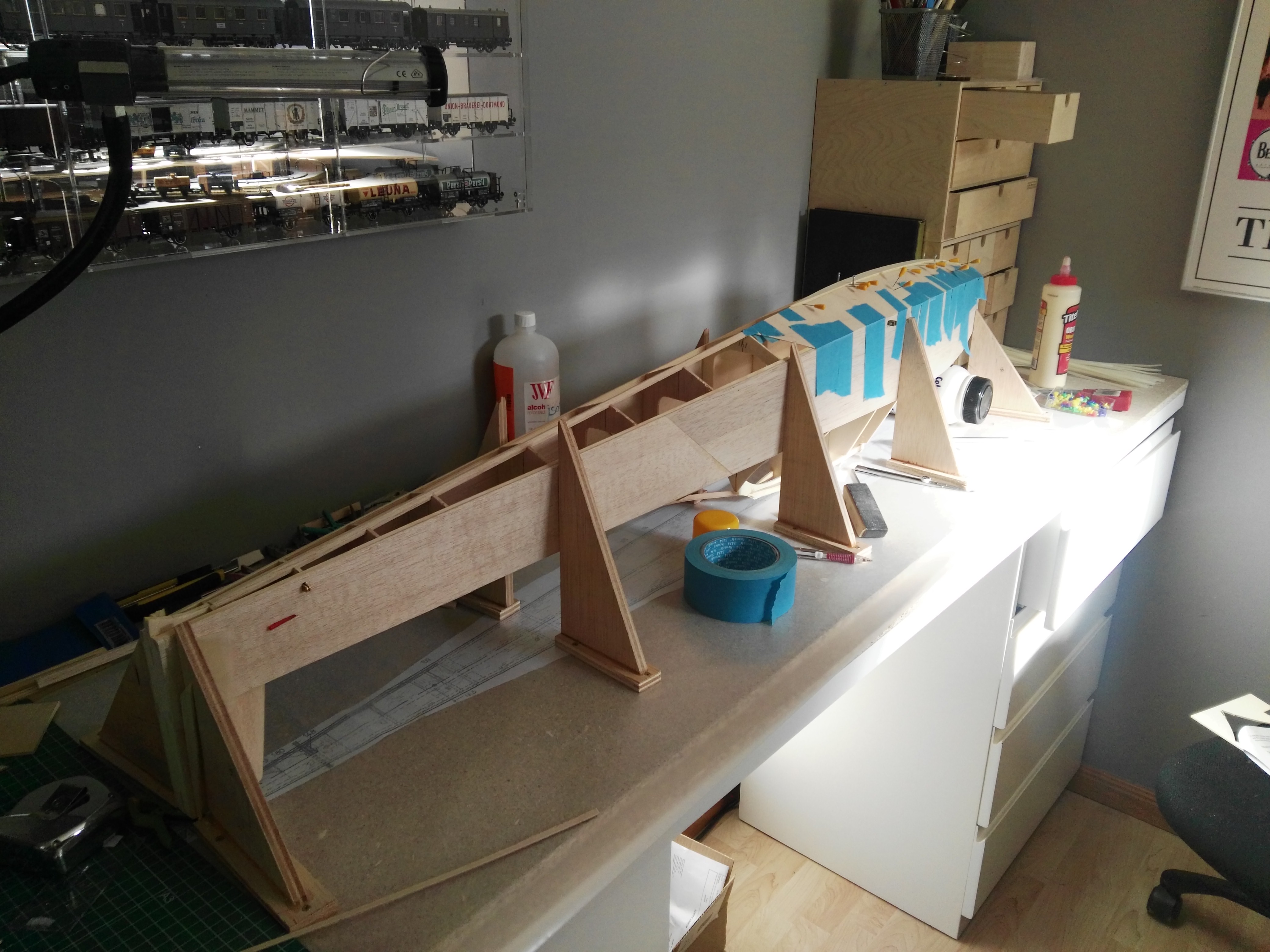

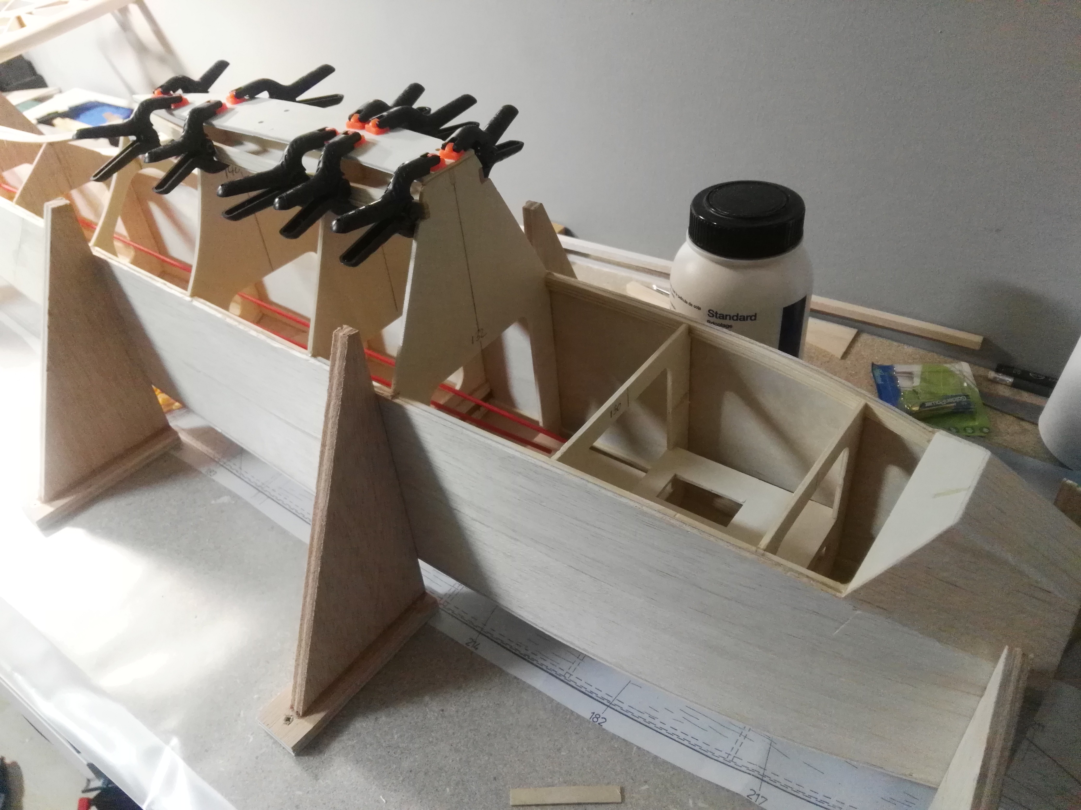

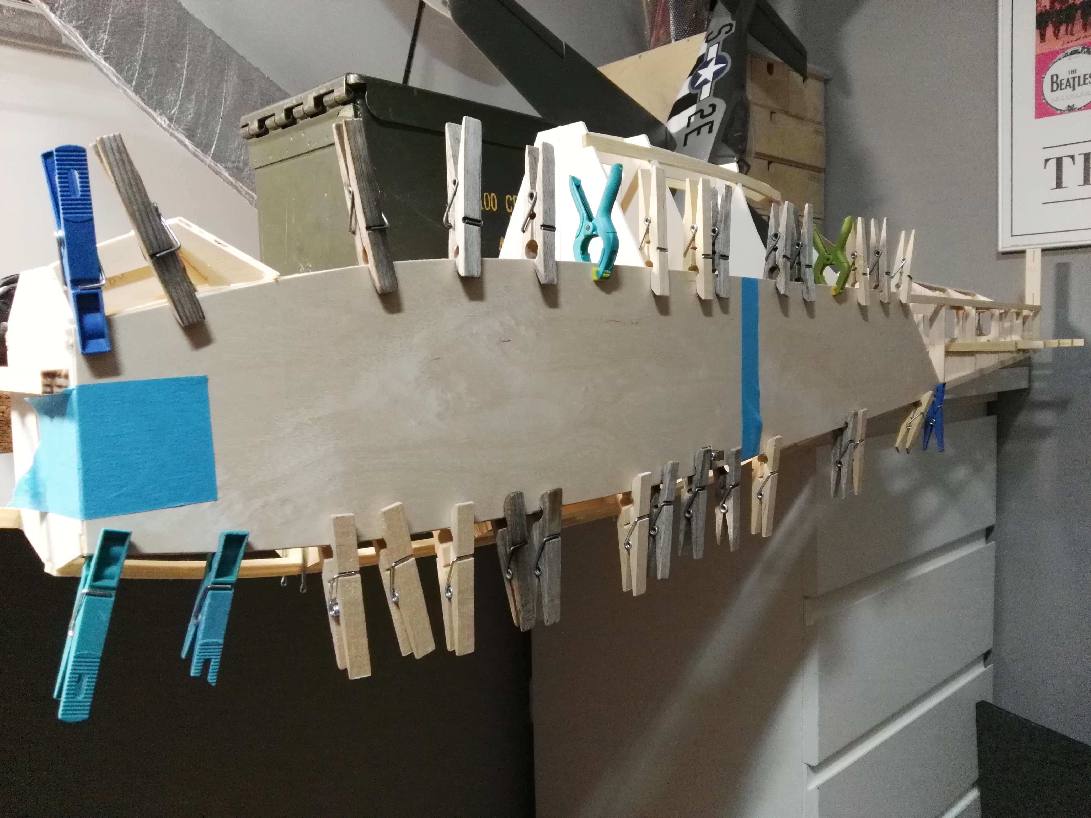

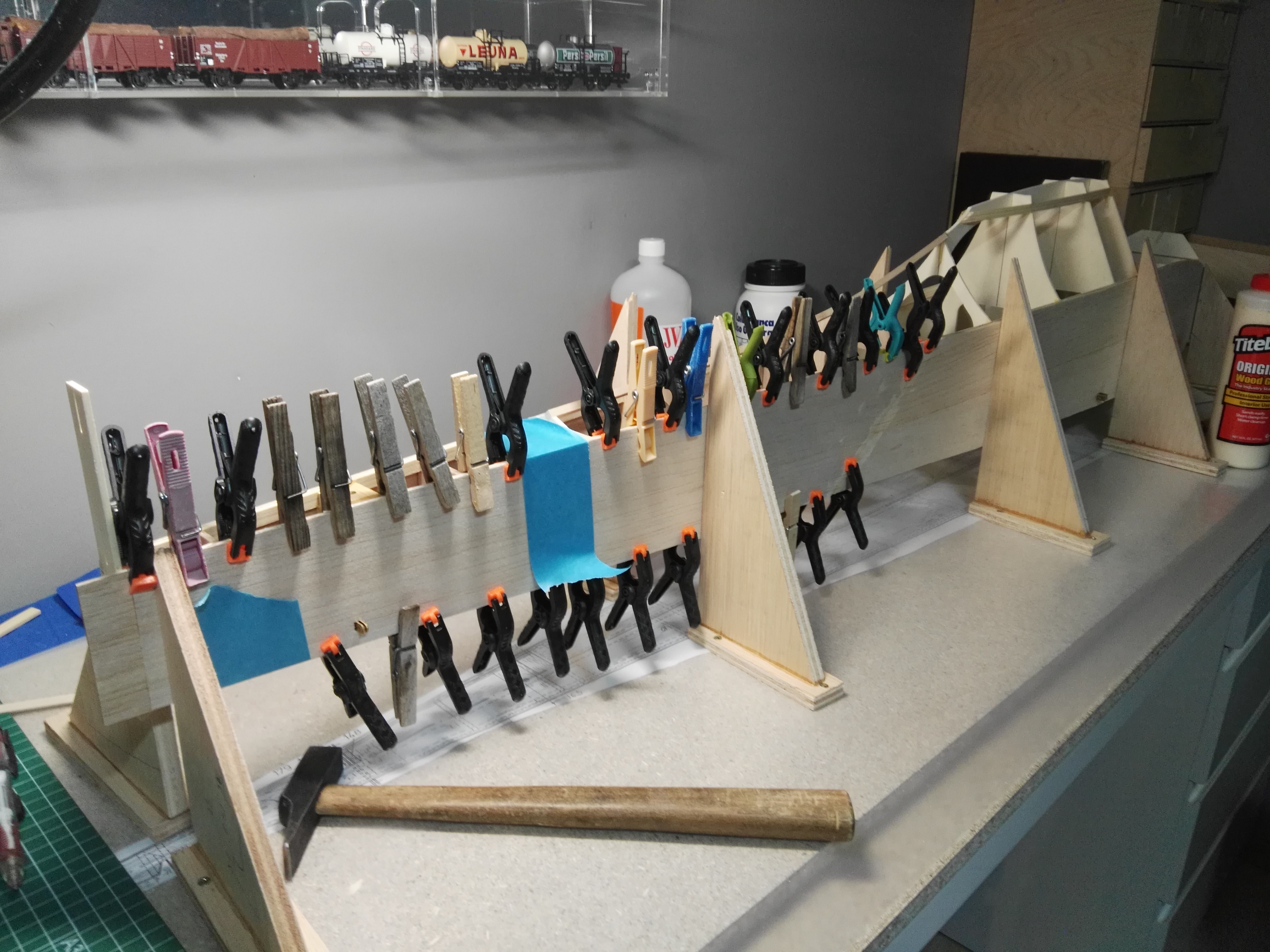

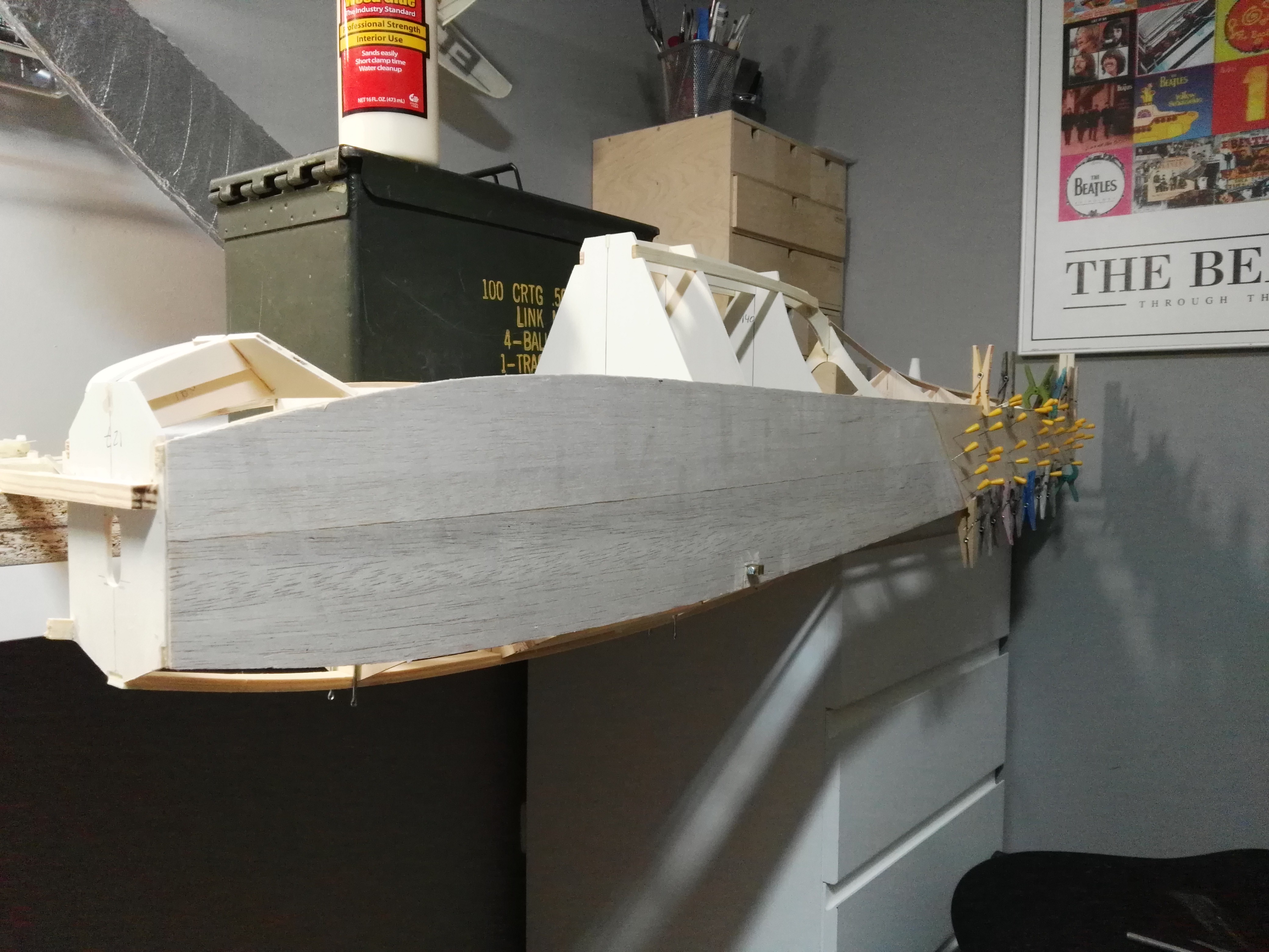

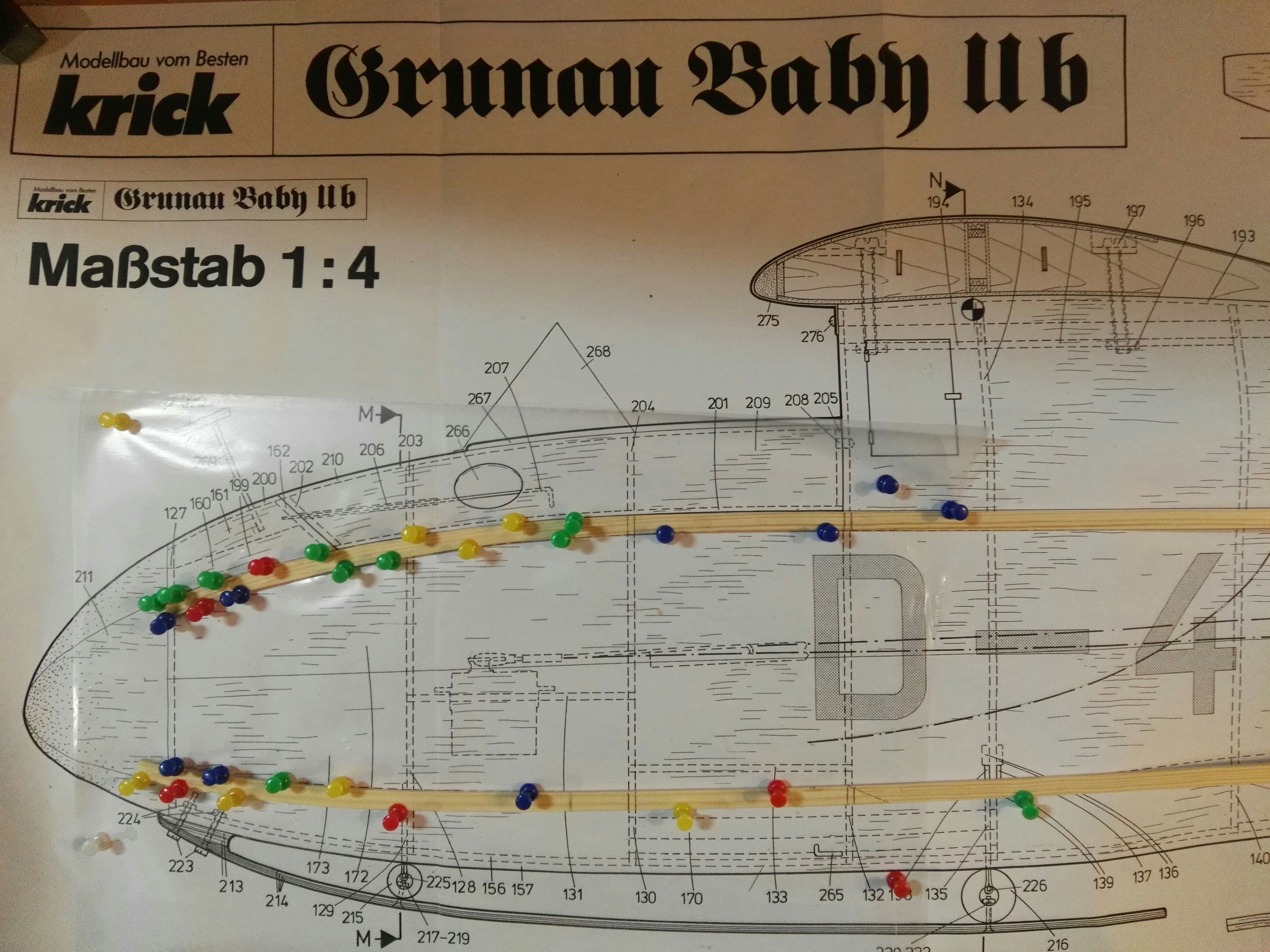

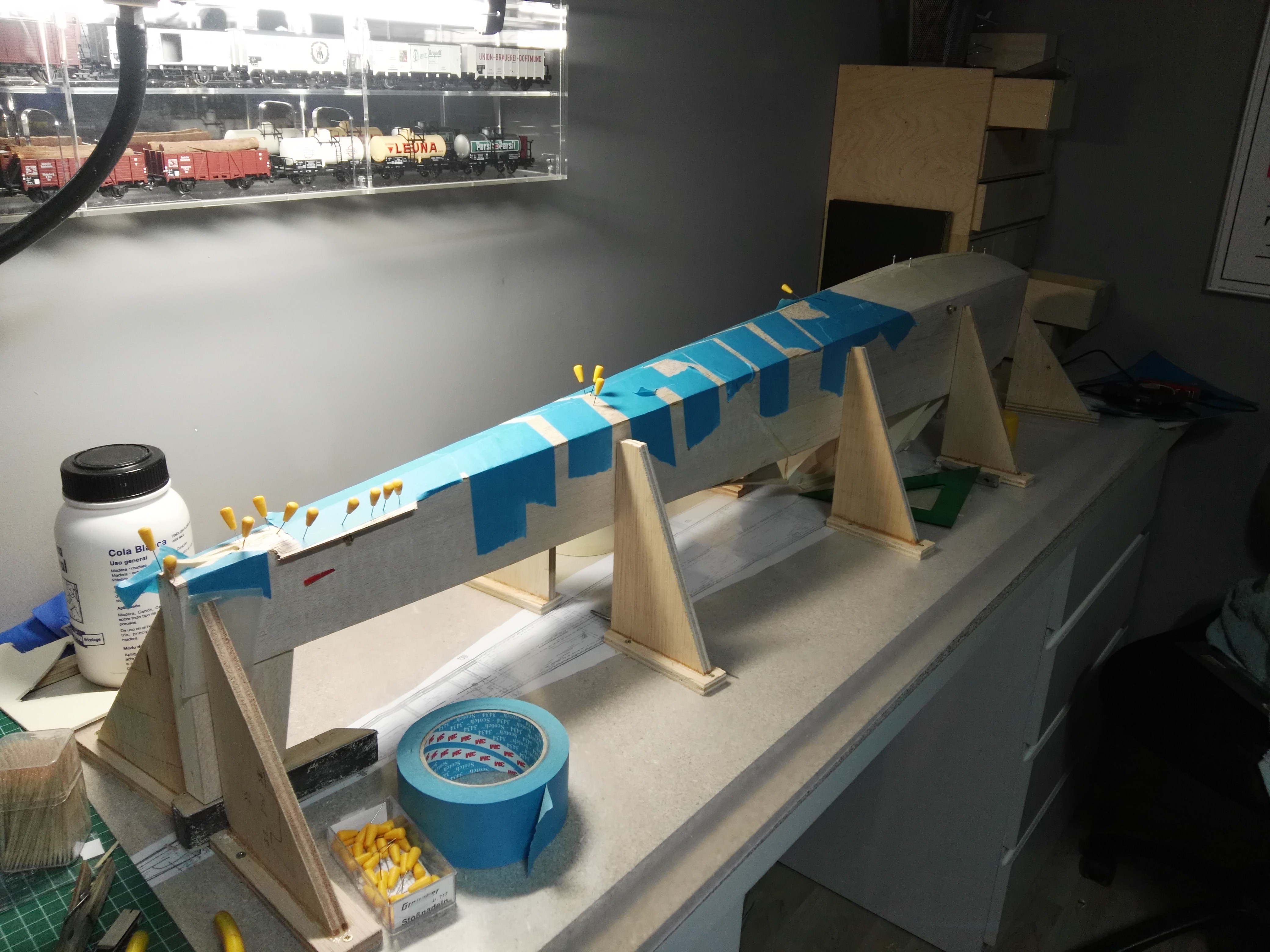

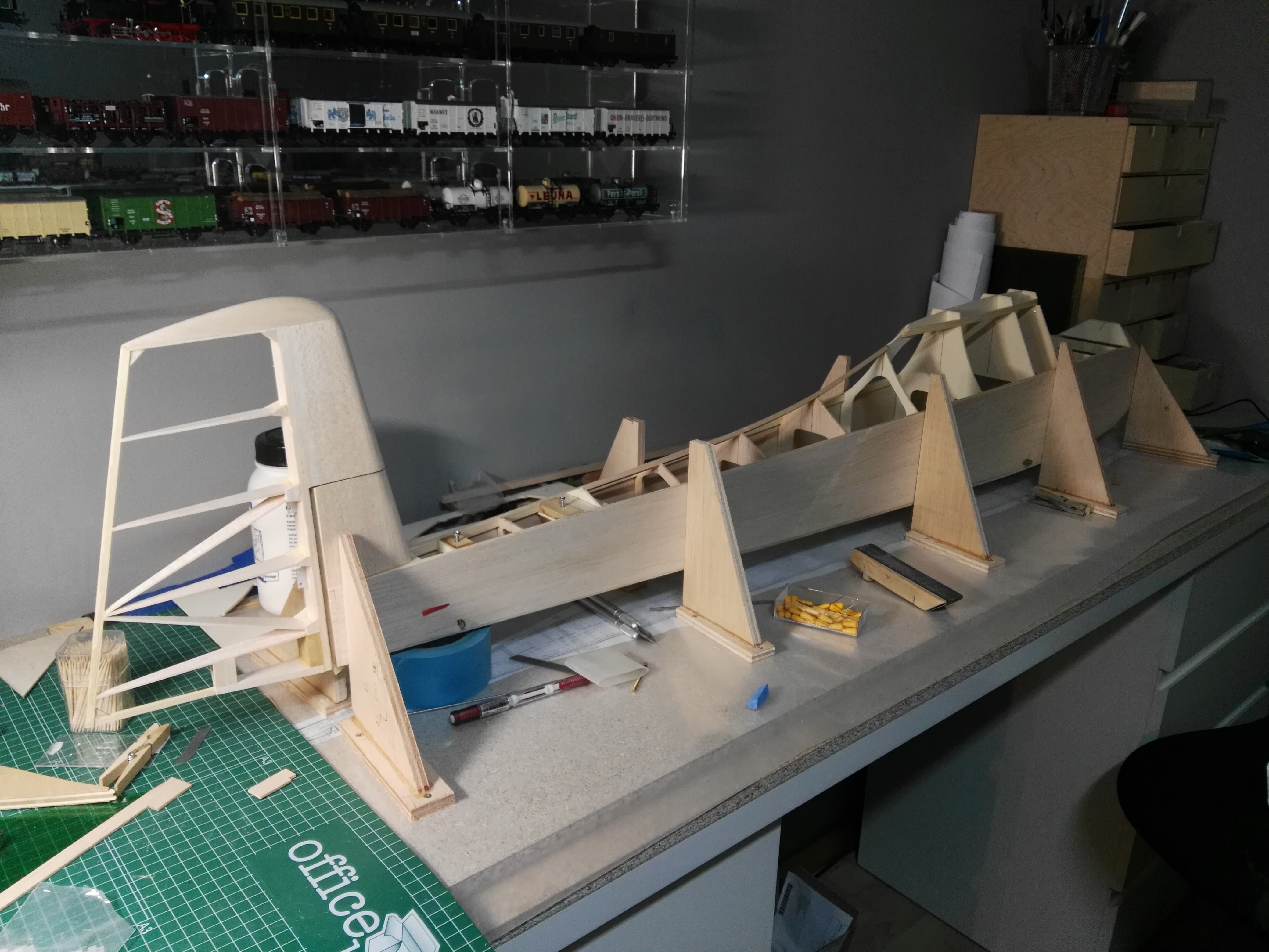

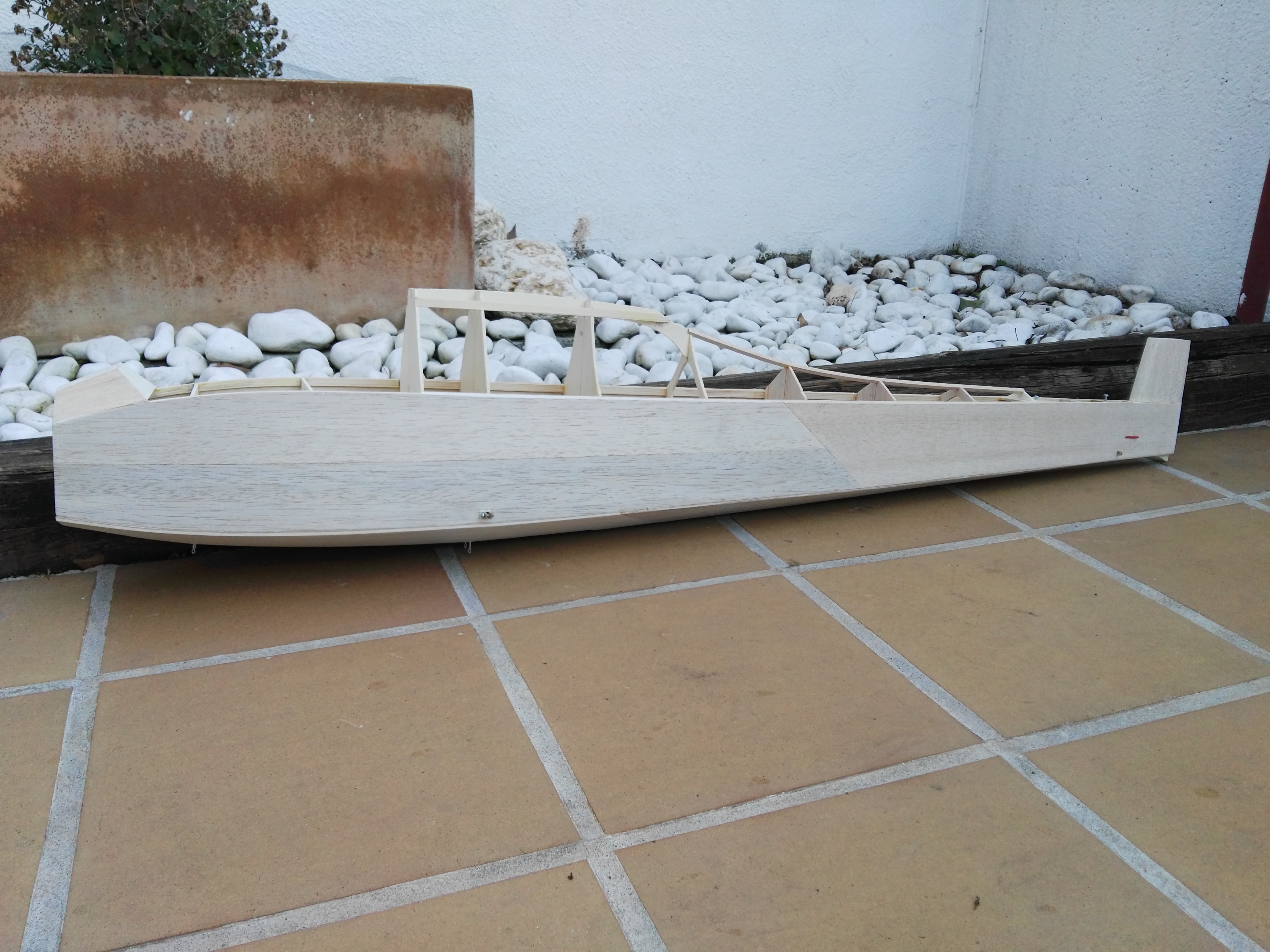

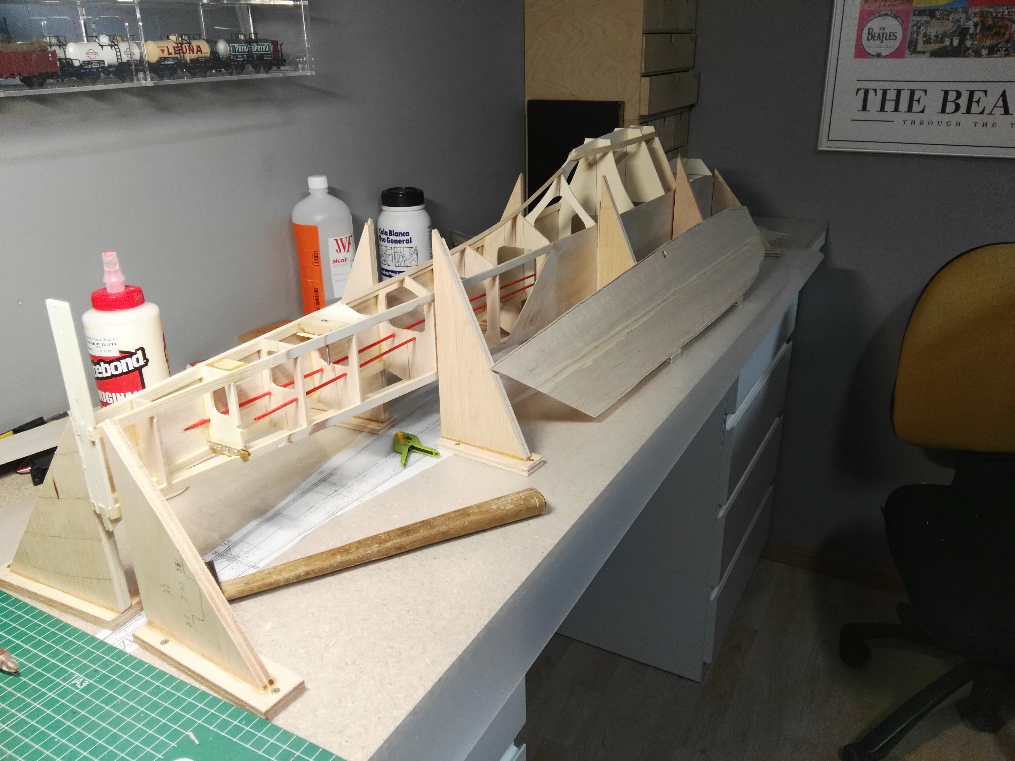

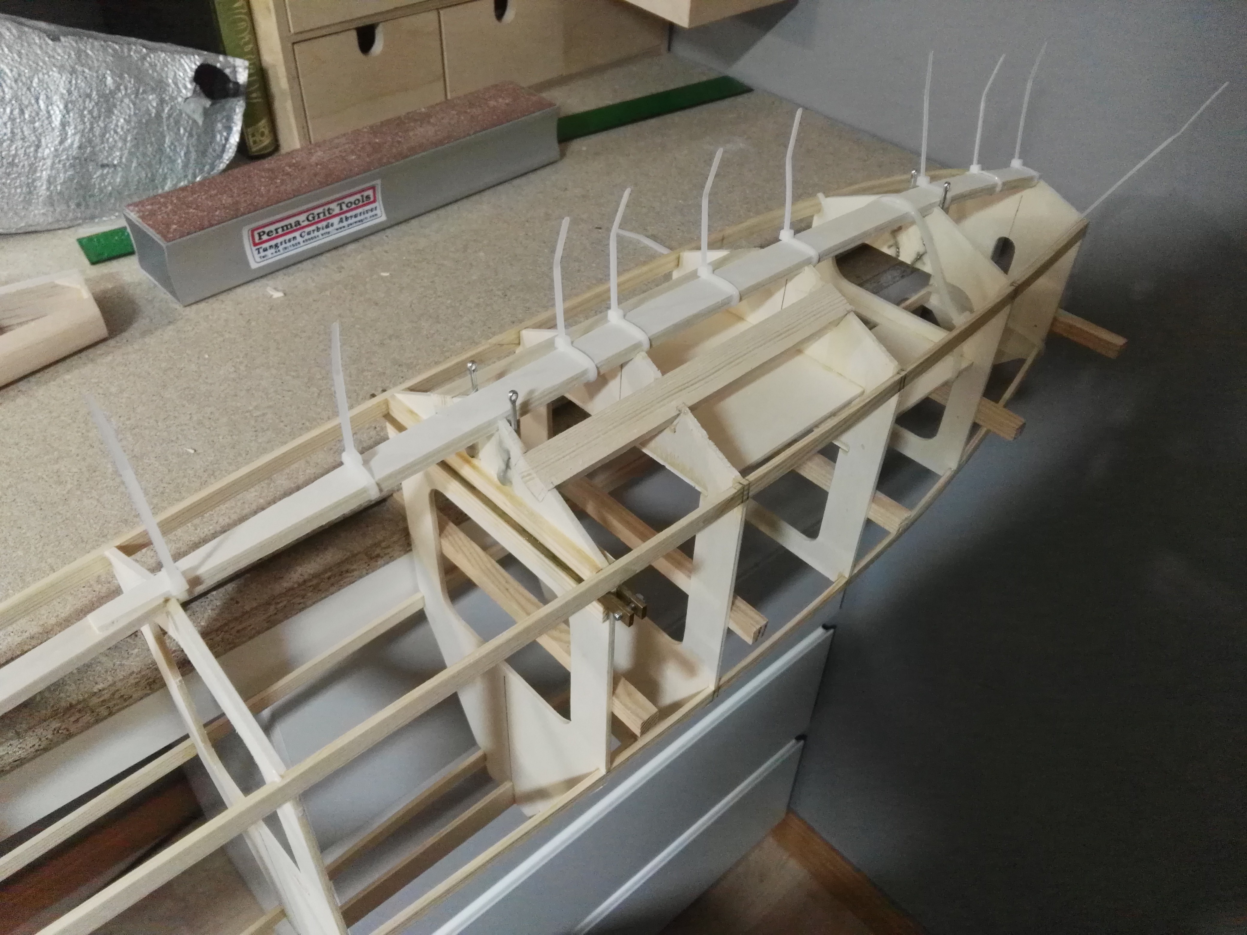

Segundo, construir un Jig a base de escuadras para alinear durante el enchapado de la estructura, yo estaba convencido que podría domar todo enchapando un lateral mientras el fuselaje se encontraba encorsetado en el Jig para ensamblado de cuadernas, que a su vez, incumplía otro consejo, enchapar de dos en dos para evitar tensiones.
Tras enchapar el lateral, todo parecía muy rígido, así que ya lo saqué del Jig inicial y me dispuse a enchapar el otro lado, empezando por la primera capa de contrachapado finlandés de 1mm, todo parecía marchar bien.
Añadir descripción
Añadir descripción
Cuando me dispuse a pegar la segunda capa de balsa de 2mm, lo hice además con cola blanca de carpintero por no gastar mi preciada cola alifática, otro error, ya que la cola blanca aporta mucha humedad, y tarda en secar, con lo cual, no lograba pegar bien toda esa superficie de contacto contra la primera capa de contrachapado, la cosa pintaba mal, me estaba poniendo nervioso.
Por todos los medios intentaba adherir la balsa al contrachapado y no había manera, y ahi fue cuando en una visual, vi que el fuselaje se estaba revirando acusadamente, me quede helado, así que decidí actuar sin pensármelo, no podia dejar acabar de secar eso y que la cola siguiera aportando humedad, por lo que decidí arrancar toda la balsa antes de que fuera tarde, intentar calzar con pesos el fuse al lado contrario de la reviradura, y ponerme a construir el jig al que hacia referencia el manual, para alinear el fuselaje mientras secaba la humedad, rezando porque la cosa se estabilizara.
Añadir descripción
Añadir descripción
Una vez empleado ese par de horas en cortarme las escuadras y colocarlas convenientemente en el plano para conformar el fuselaje, vi lo fácil y seguro que era construir a partir de ese momento, lección aprendida.
Añadir descripción
Añadir descripción
Añadir descripción
Añadir descripción
Al final, mi aprendizaje, que fuselajes y alas en estructura de este tipo, no es posible acometerlas sin sistemas de sargentos, guías, o como dicen los anglosajones, Jigs, que mantengan todo alineado y en su sitio mientras trascurre el montaje, existen muchos métodos y sistemas, pero sin ellos es casi imposible construir sin un mínimo de garantías de éxito, aunque sea una lata su preparación previa, puesto que una vez todo montado, es increíble la solidez y resistencia que alcanzan las estructuras, señalar que, aunque cada uno use lo que quiera, y le irá genial, yo ya no uso otra cosa que no sea la cola alifática, me lo recomendó Angel Cristobal, que de esto algo sabe, y ya no quiero la cola blanca clásica ni para las "ñapas" de casa.
Lo dejamos aquí, y ya pondré mas fotos de los siguientes avances en el fuse, ya sin muchas complicaciones.

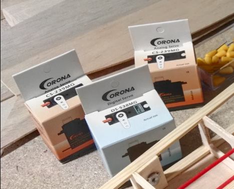

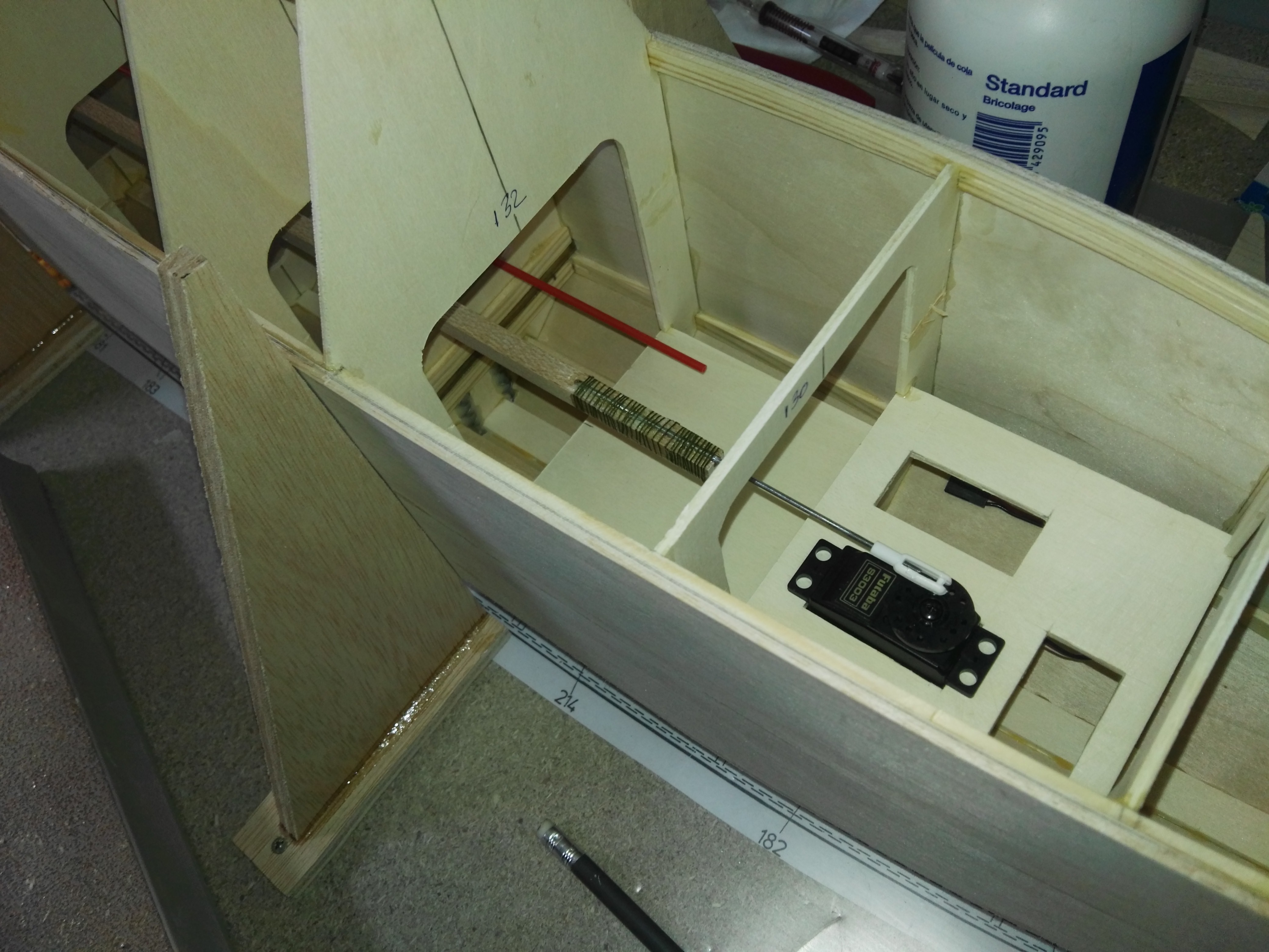

:wink: Me parece una buena elección en cuanto a servos los que as elegido, aunque es solo mi opinion, sigo pendiente del montaje y gracias por compartirlo.

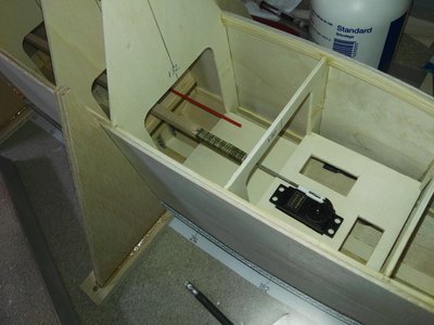

Gracias, pero el merito no es mio, me han aconsejado, creo que bien.

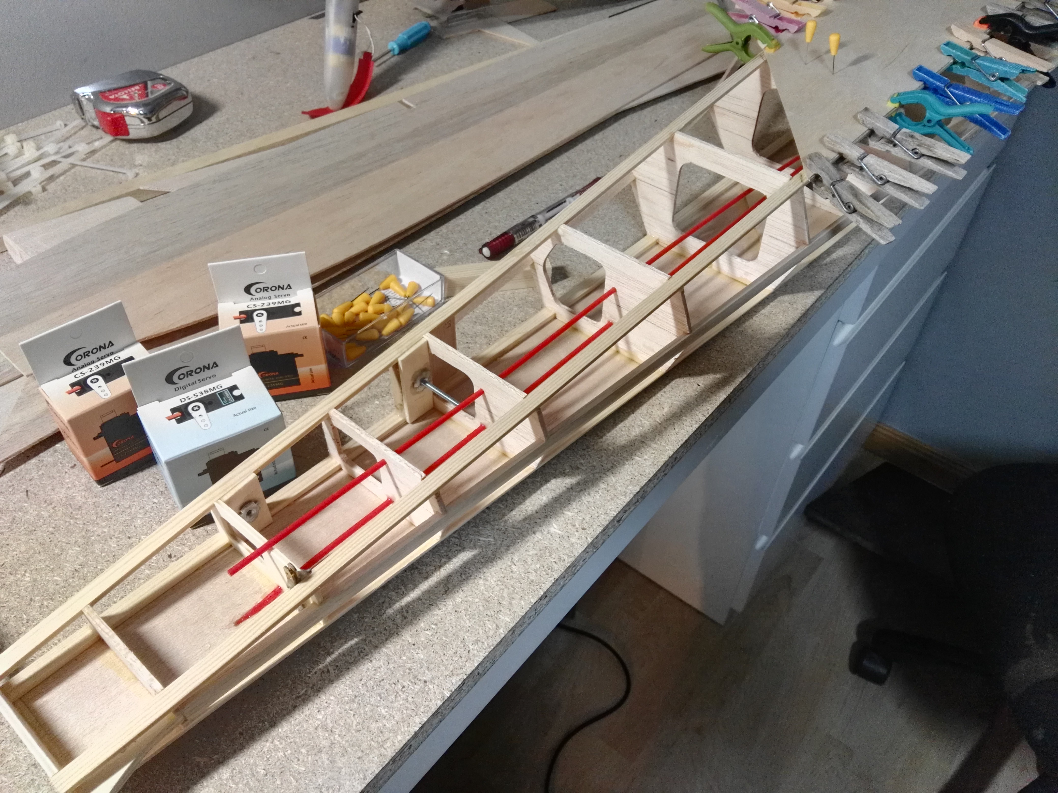

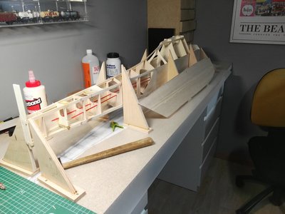

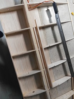

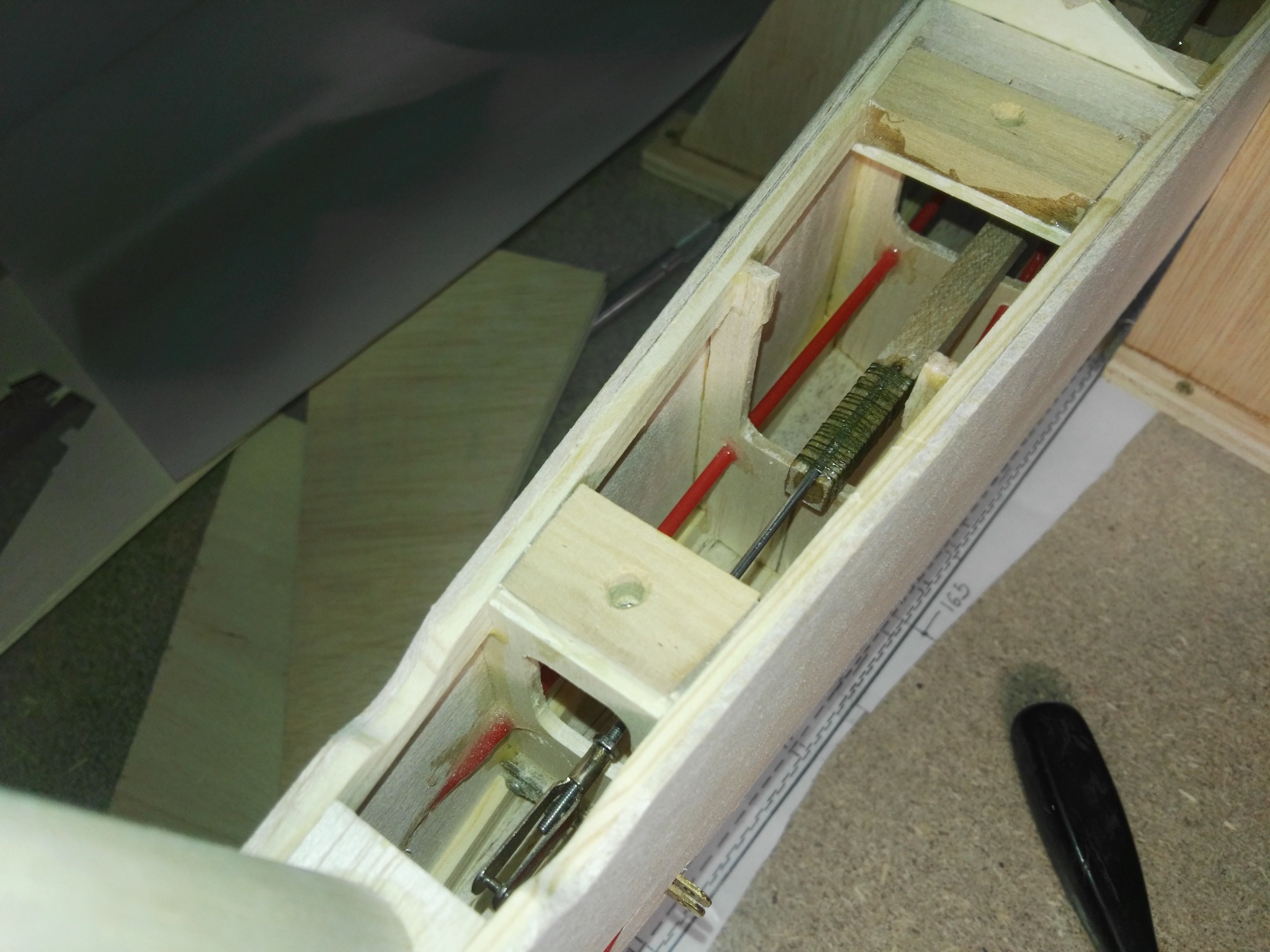

Pongo algunas fotos de las que he ido haciendo durante el montaje/construccion, sin mas comentarios, cualquier duda o curiosidad, preguntad y responderé dentro de mis posibilidades.
Salu2

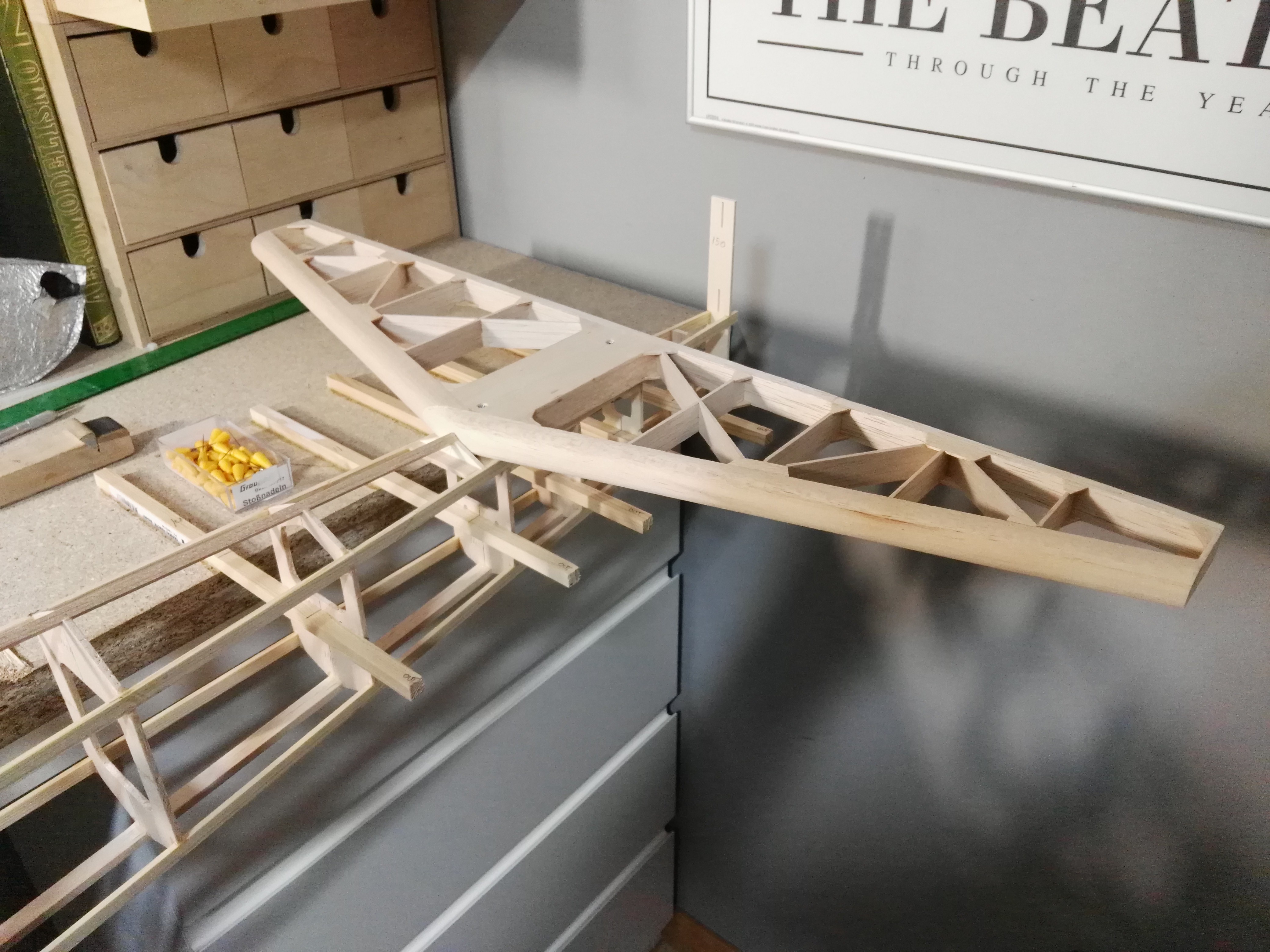

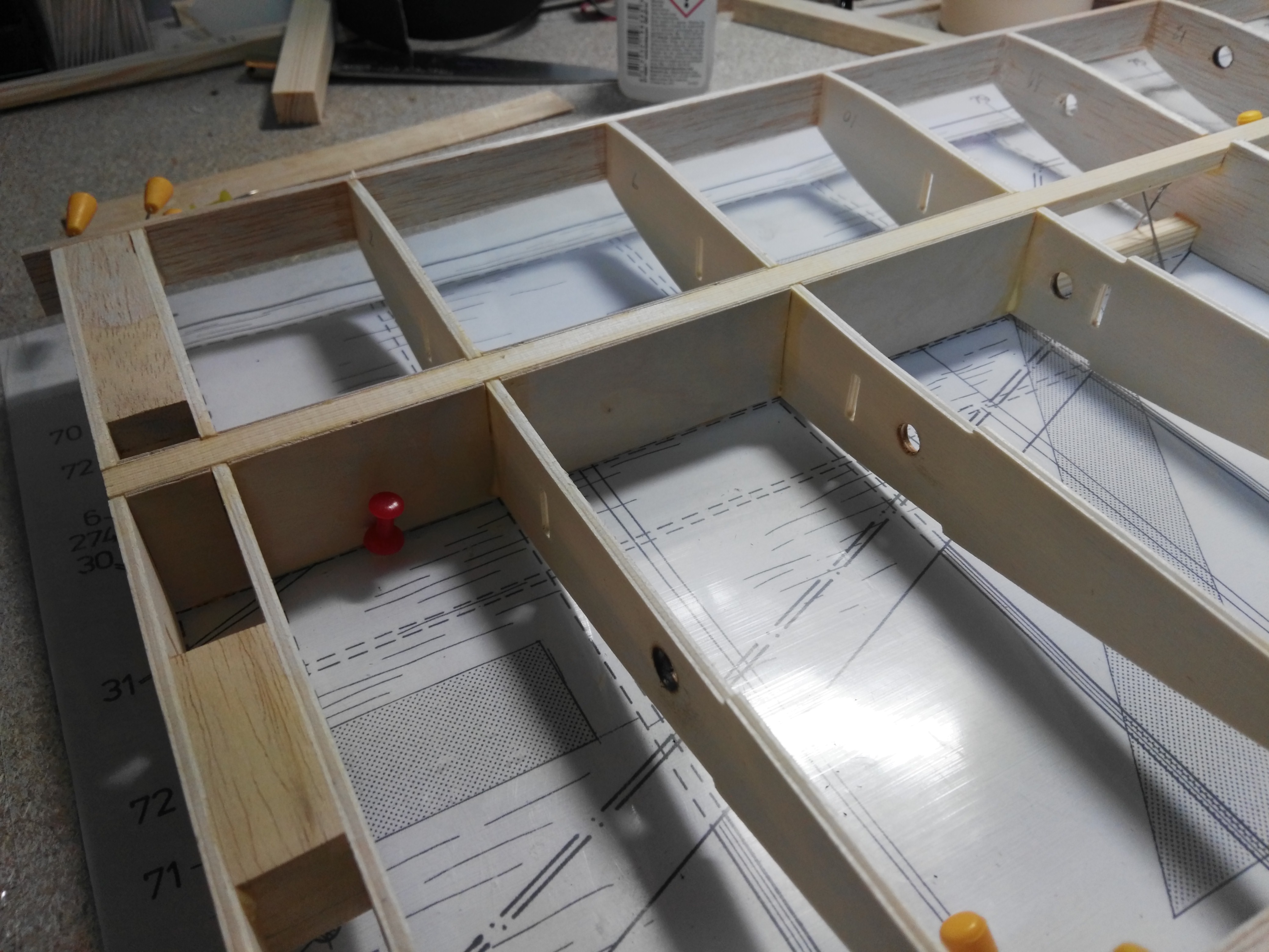

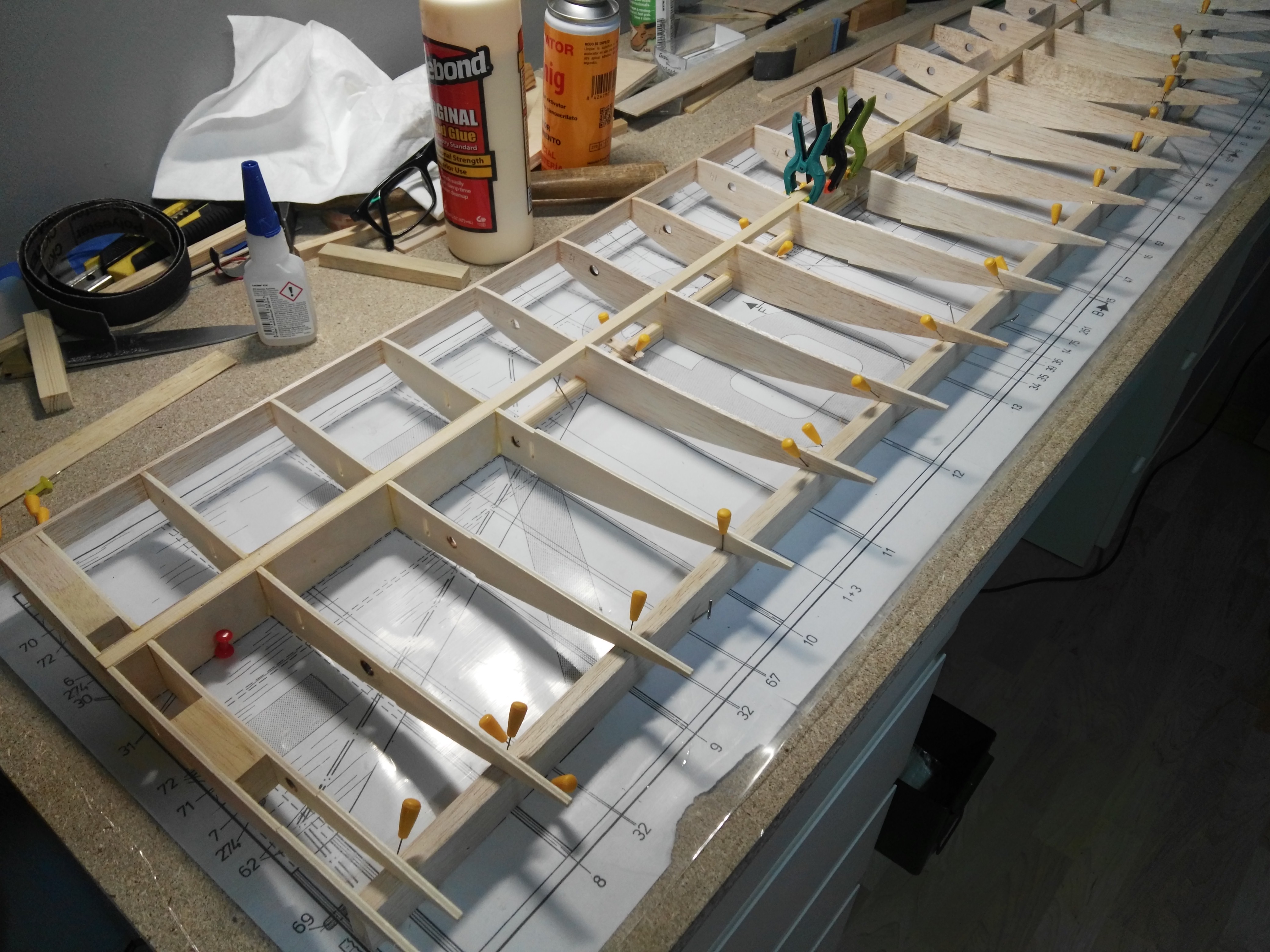

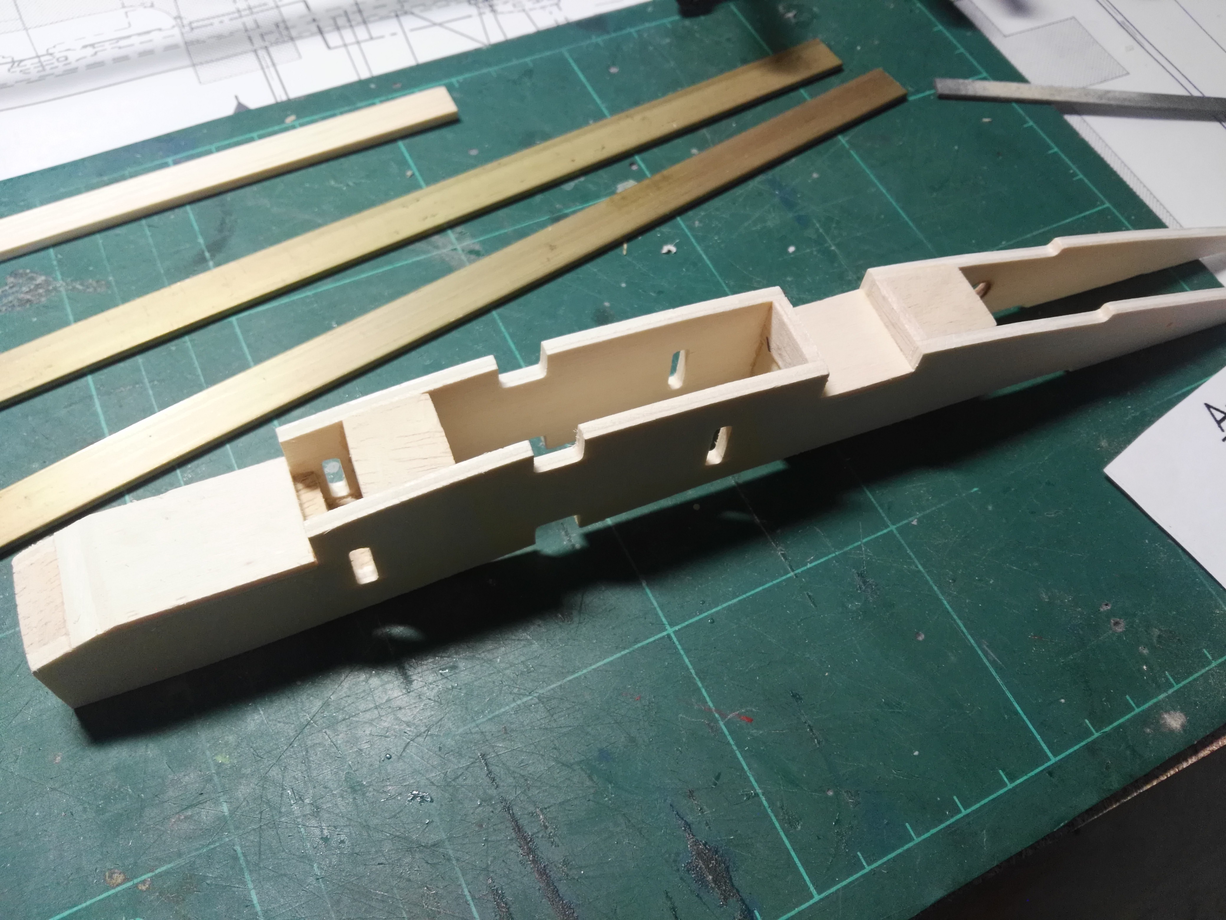

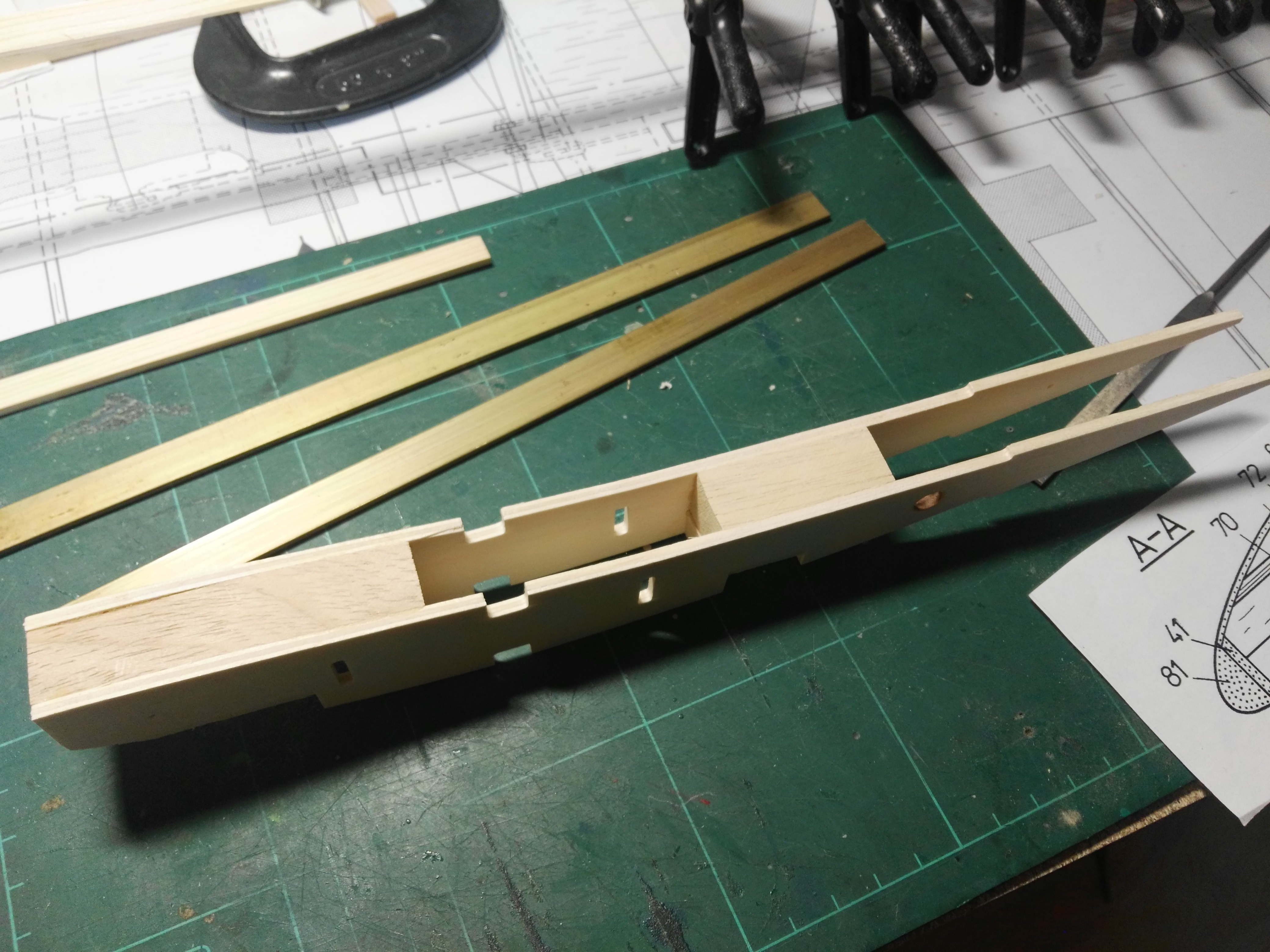

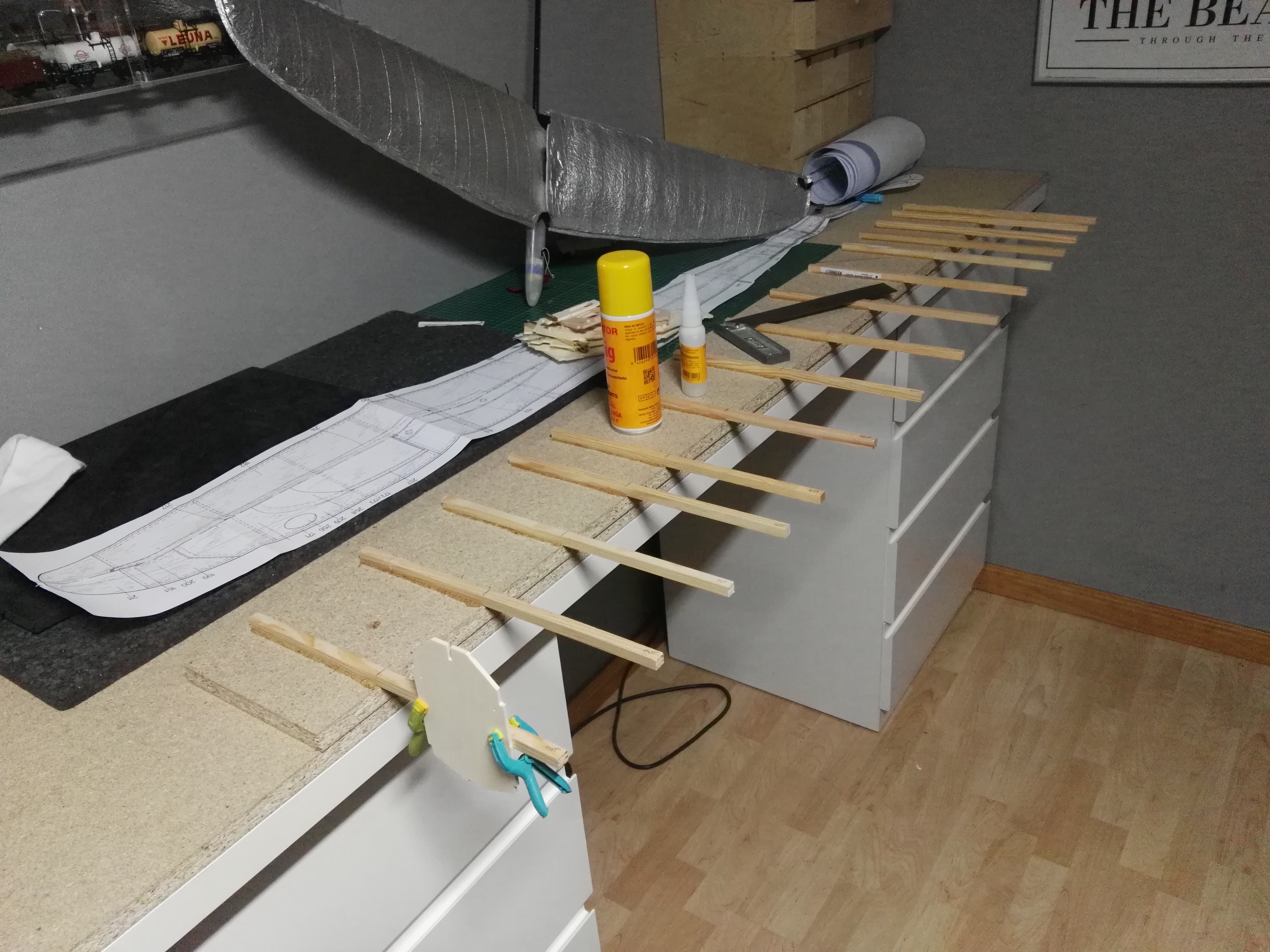

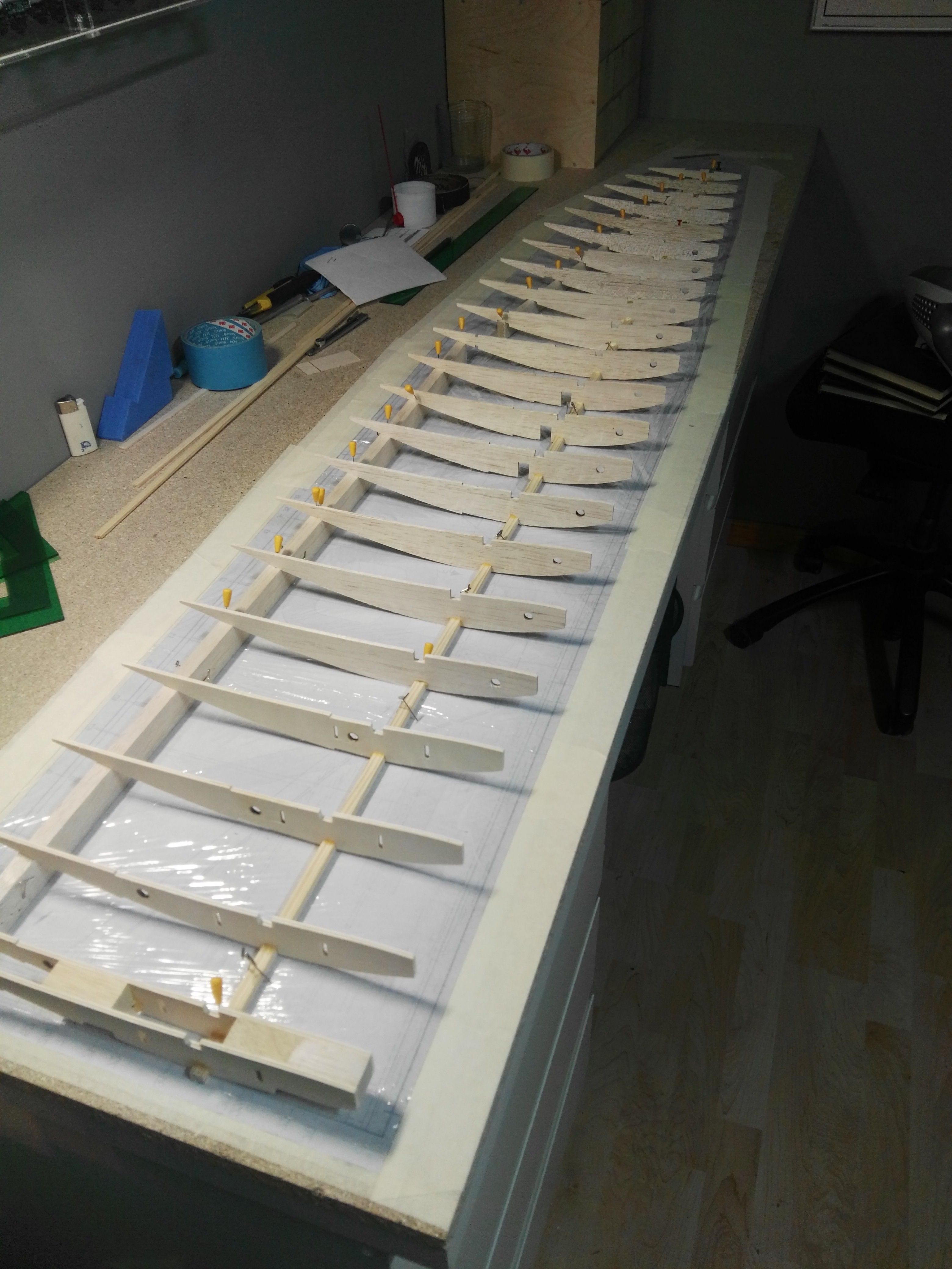

Bueno, hasta donde habéis podido ver, es hasta es posible avanzar el fuselaje, ya que a partir de ahí, hablan de colocar las alas unidas por la bayonetas, y una vez bien cuadradas, hacer los cuatro orificios de paso de los cuatro tornillos de nylon que sujetan el ala, para buscar la posición de las cuatro tuercas, y una vez pegadas, ya es posible acabar de enchapar.
Como yo he empezado por el fuse, aunque el manual priorizaba las alas, pues ahora tengo que parar el fuselaje, aunque he visto que había constructores que colocaban ya las tuercas sin confirmar el centraje de las alas, yo voy a esperar.

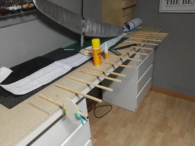

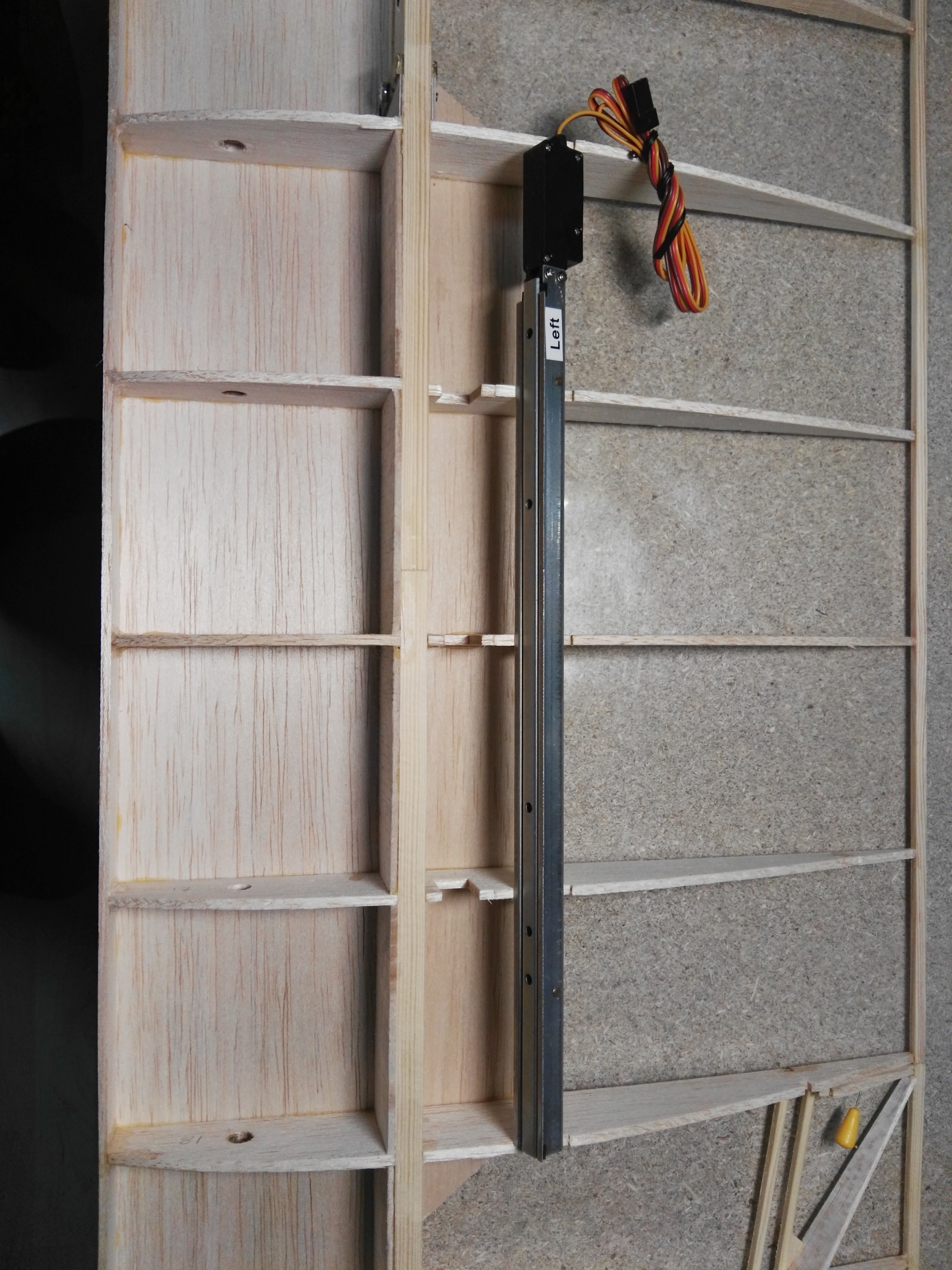

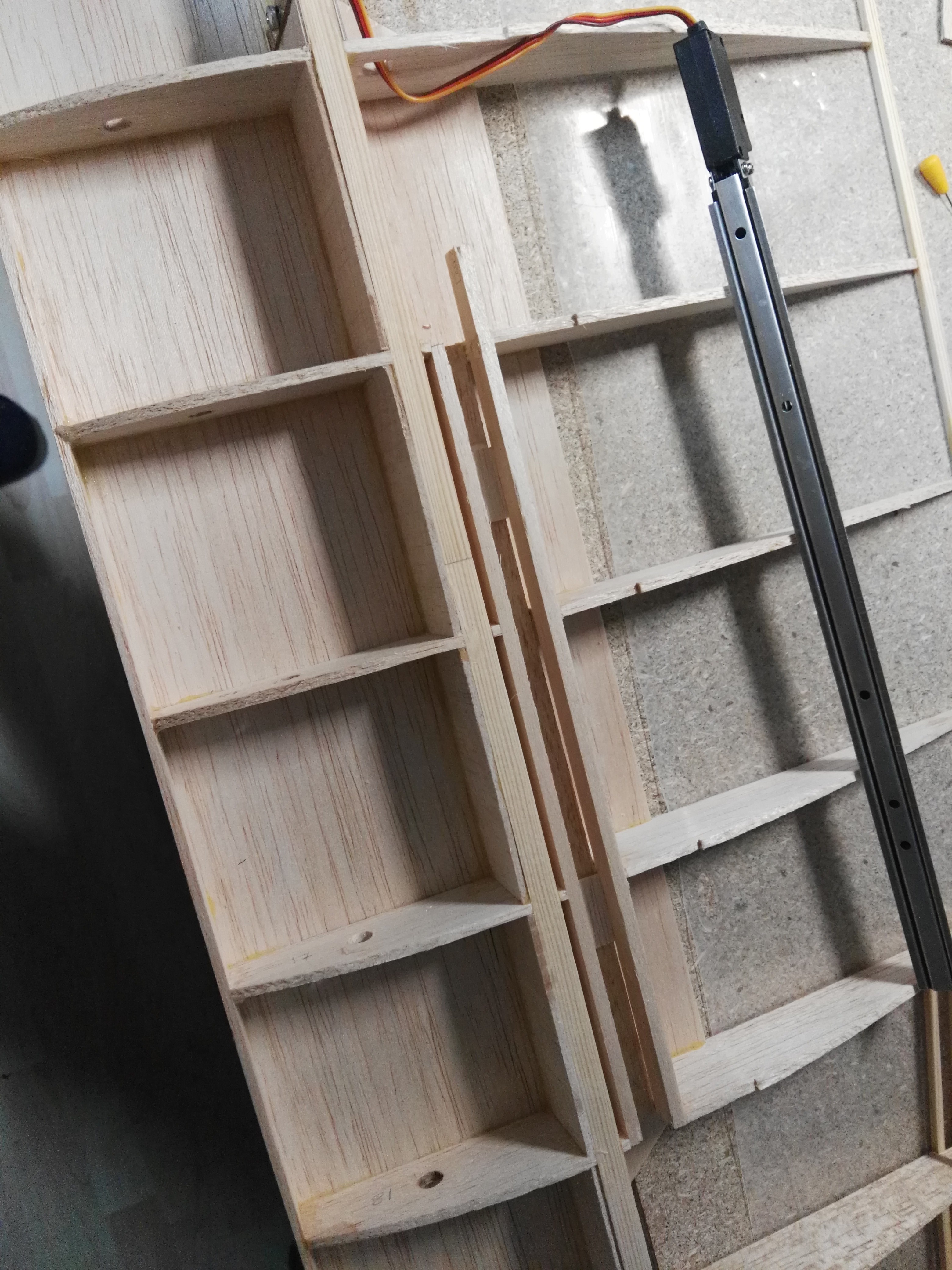

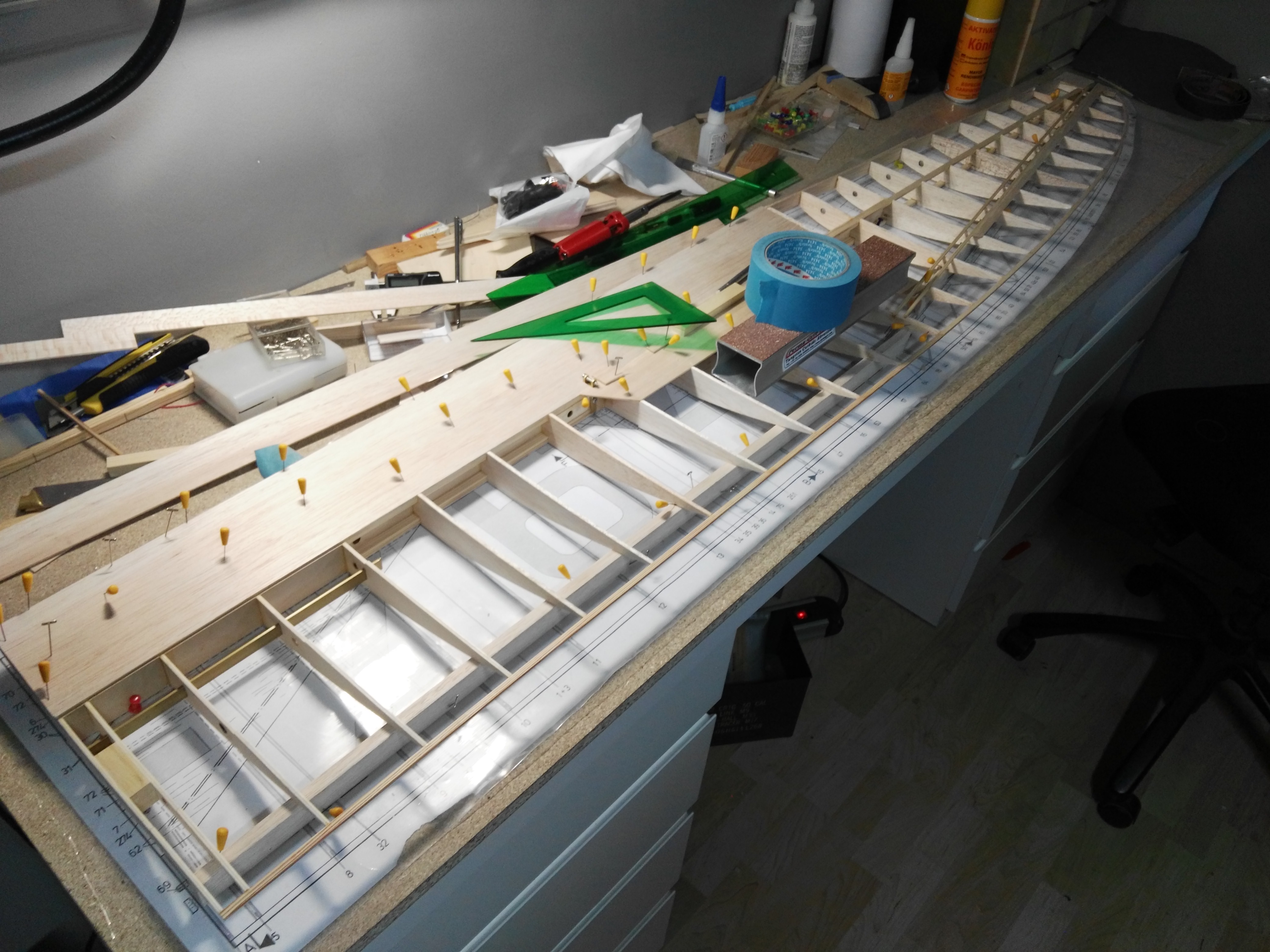

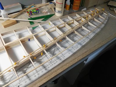

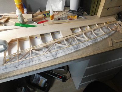

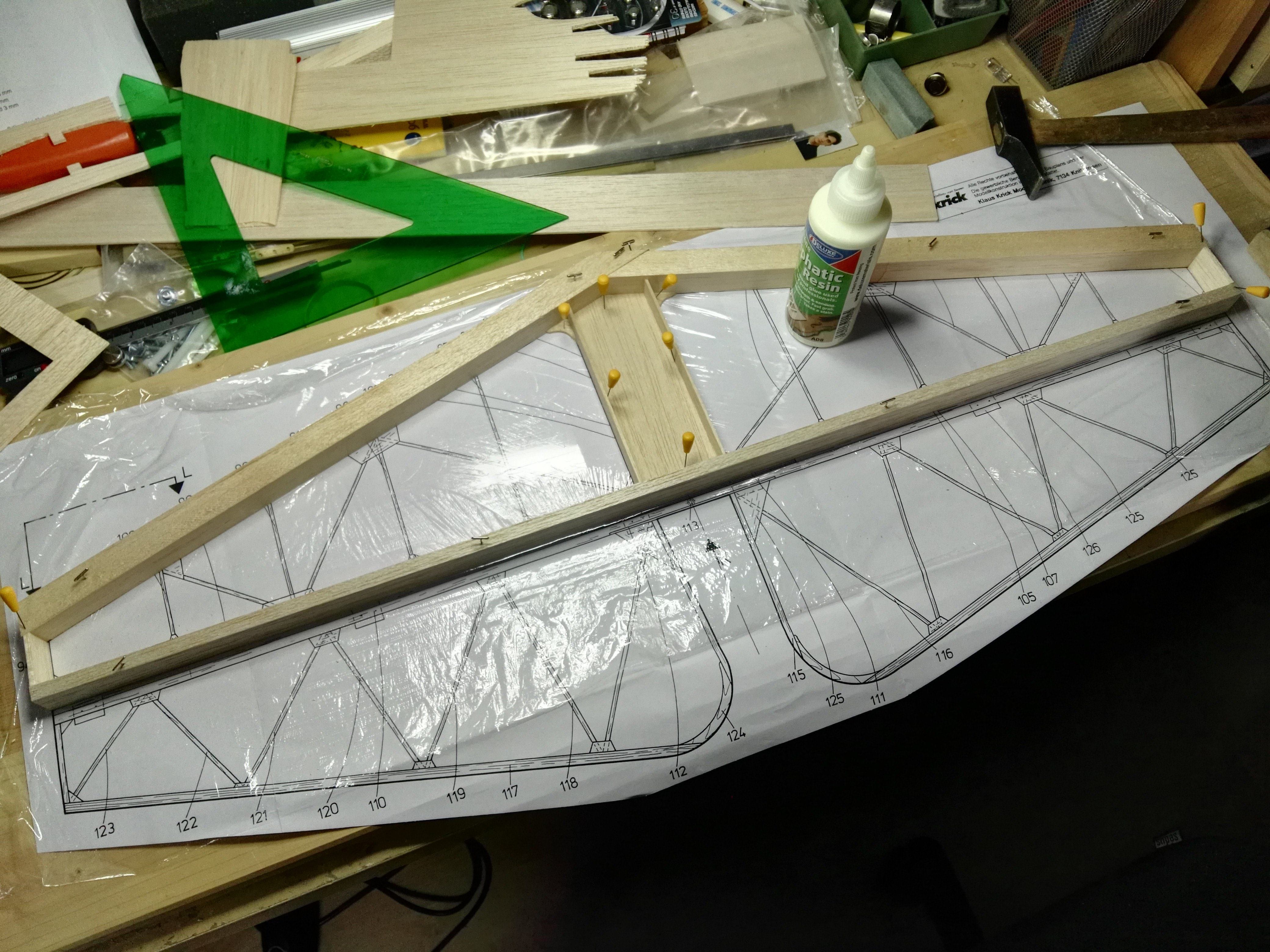

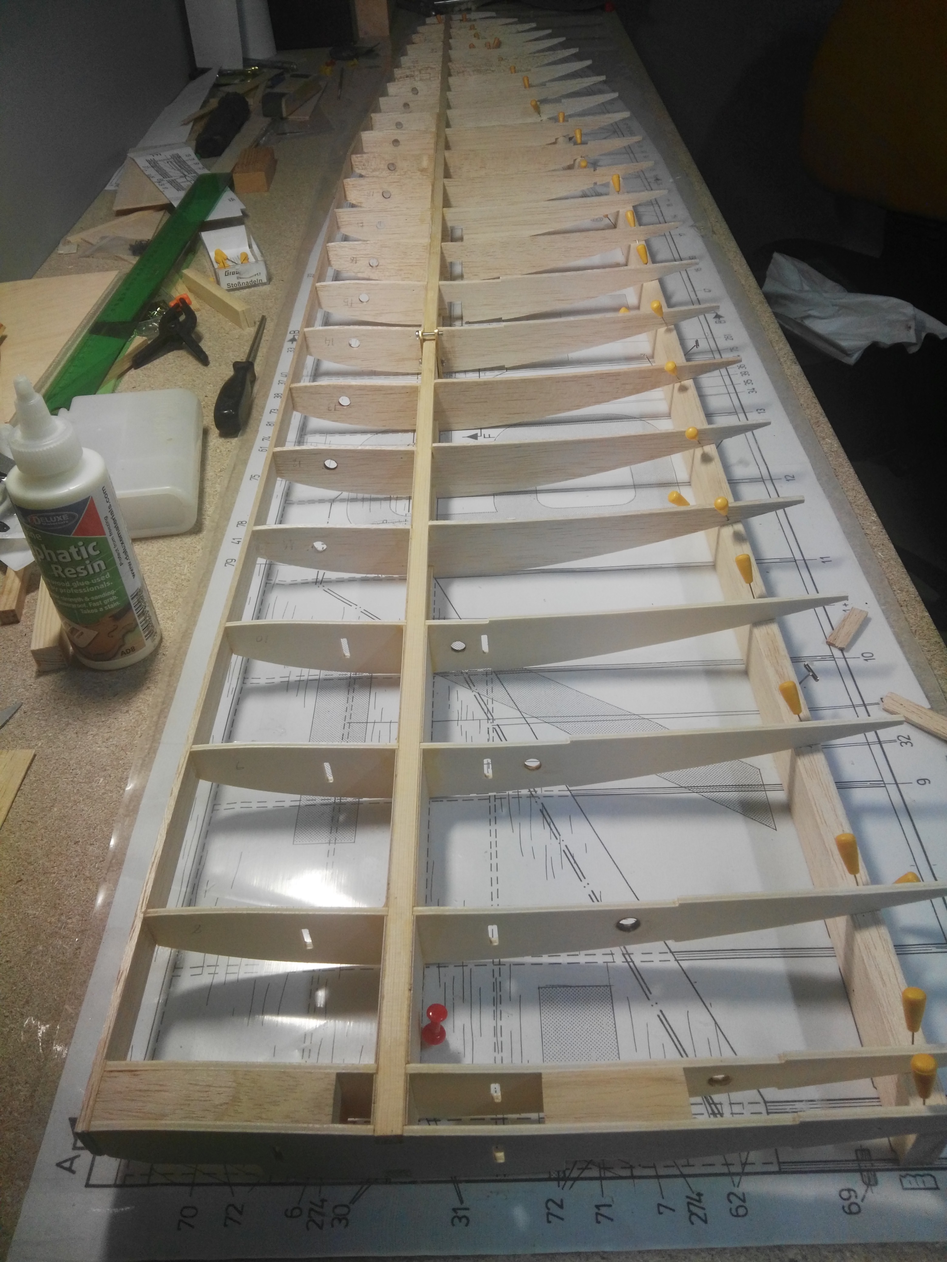

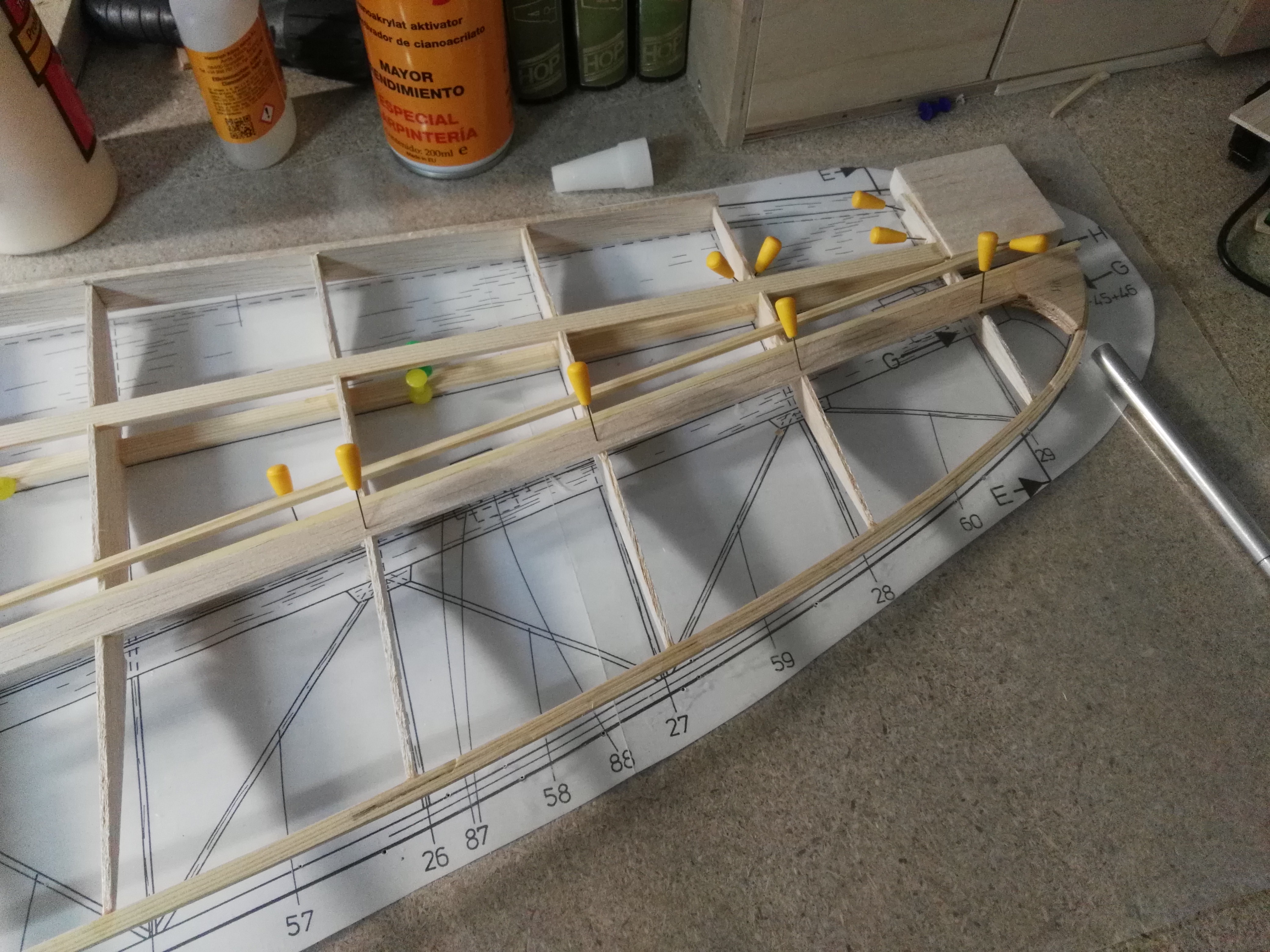

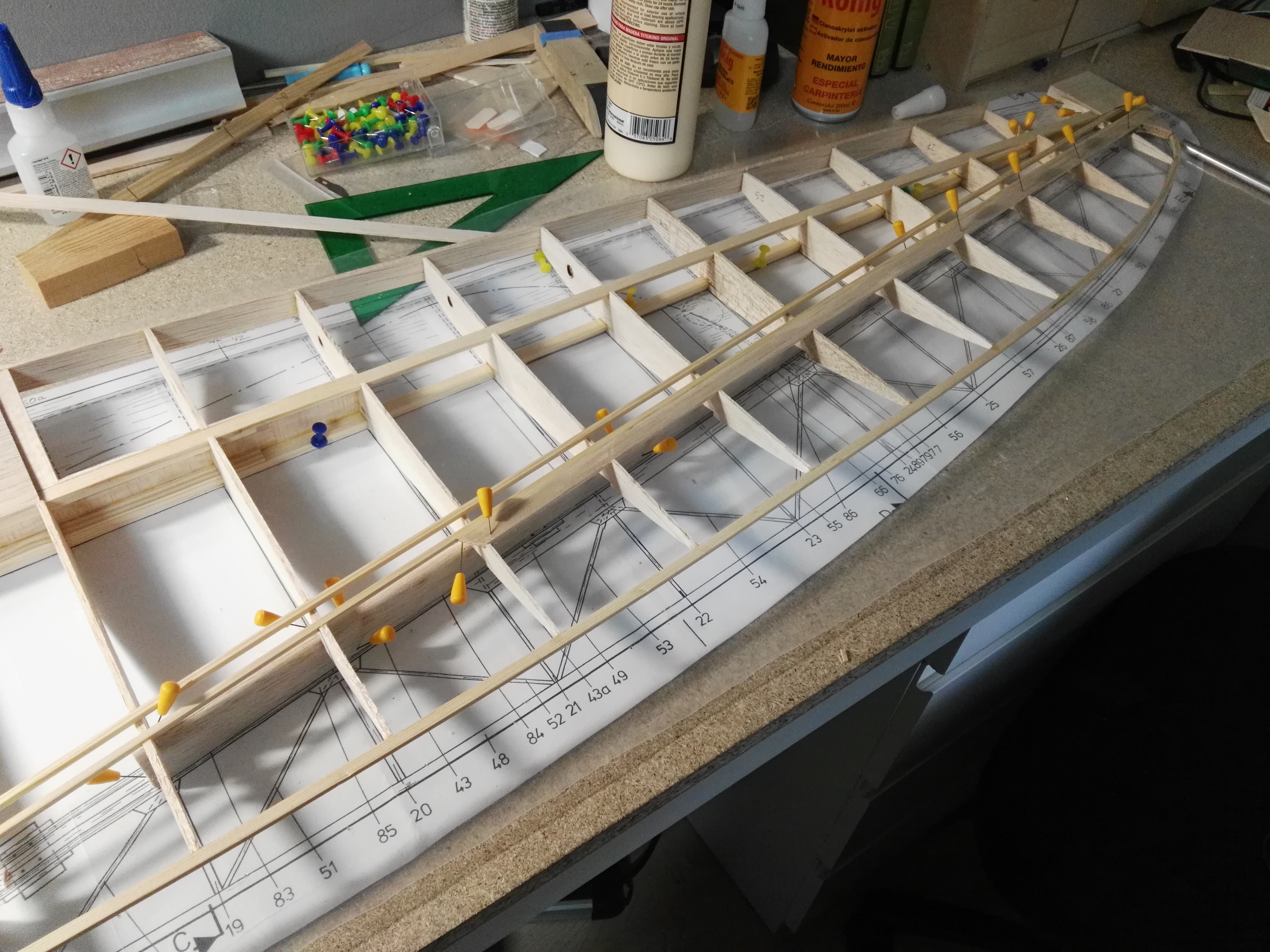

A continuación pongo alguna foto del comienzo del primer semiala, que requiere de la preparación de la costilla central, que tiene algo de trabajo, sencillo, pero laborioso, y preparar los largueros, que se componen de tres piezas solapadas cada uno, resultando un doble larguero en el área central, pasando a simple a partir de la mitad mas o menos.
Y a partir de ahí, vamos poco a poco, no sin un comienzo algo accidentado, como olvidar hacer los orificios de los pasos de cables en las costillas, o pegar la costilla central equivocada a causa de hacerse el ala boca arriba, pero eso son mas descuidos de un constructor poco acostumbrado, pude corregir a tiempo :lol:

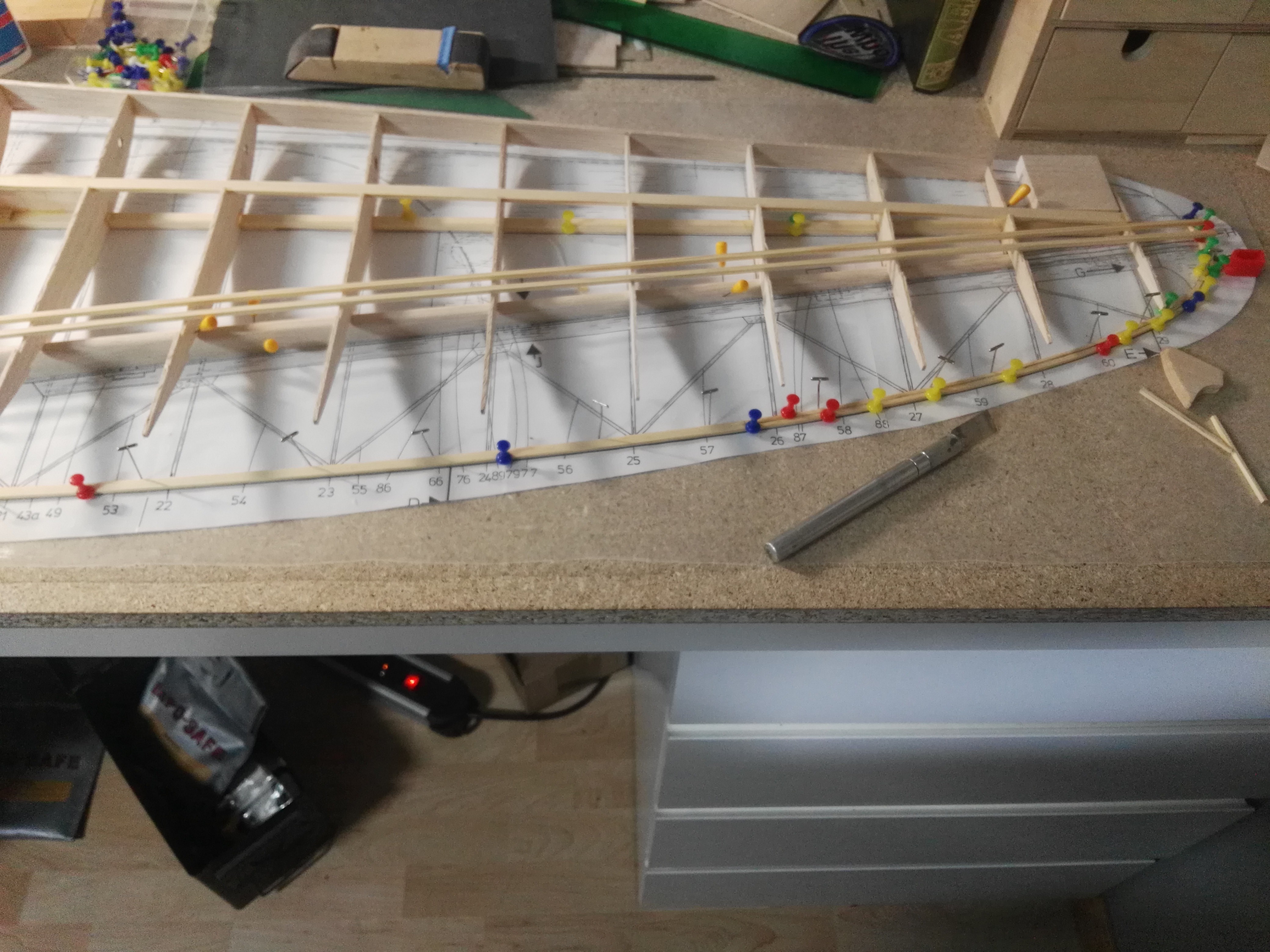

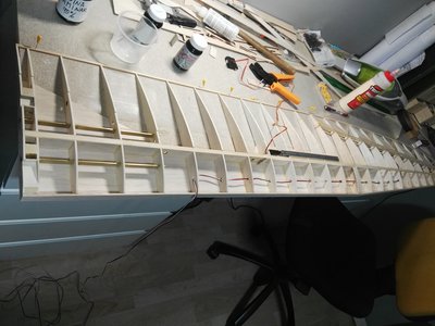

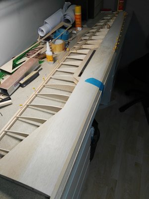

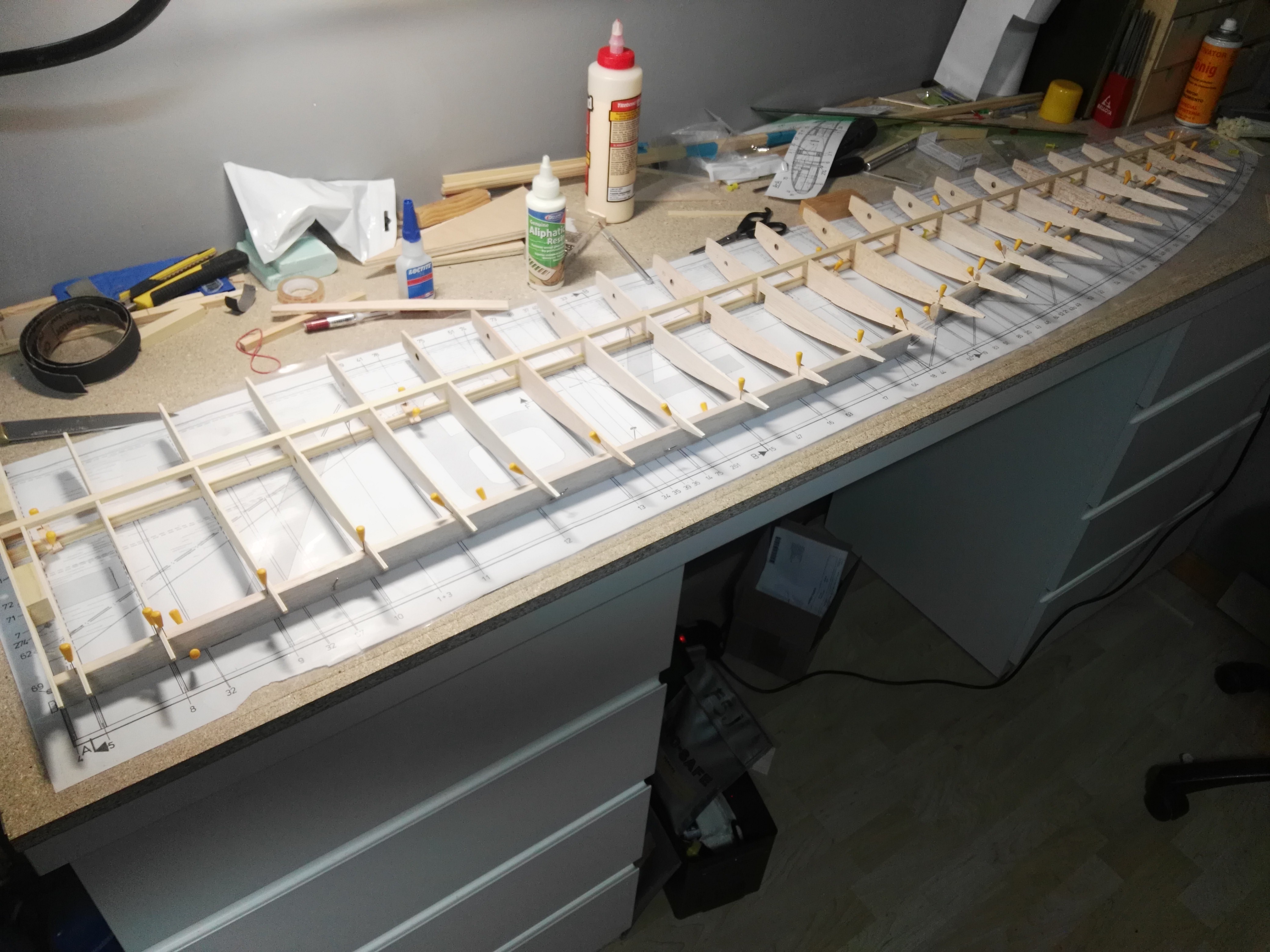

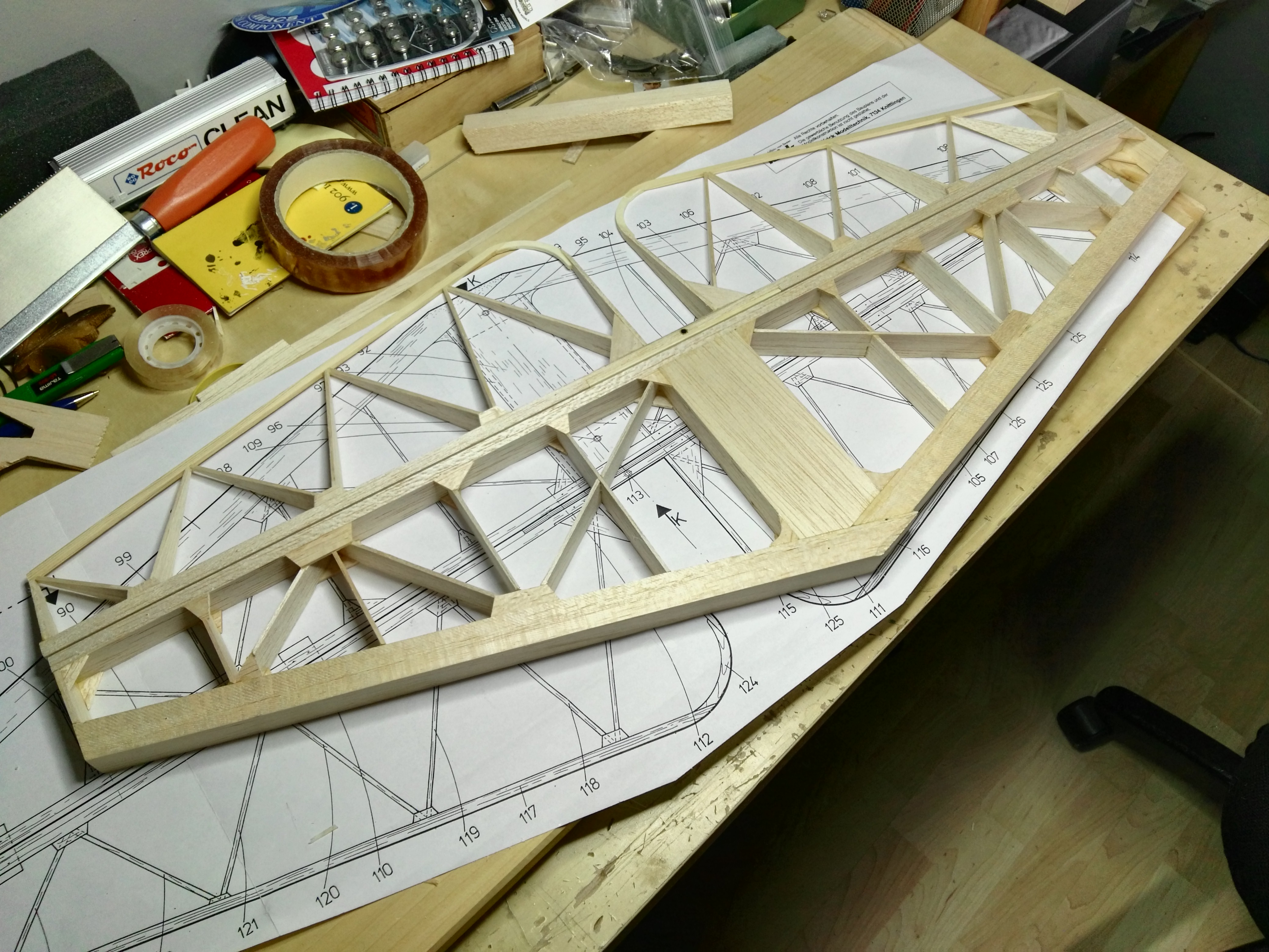

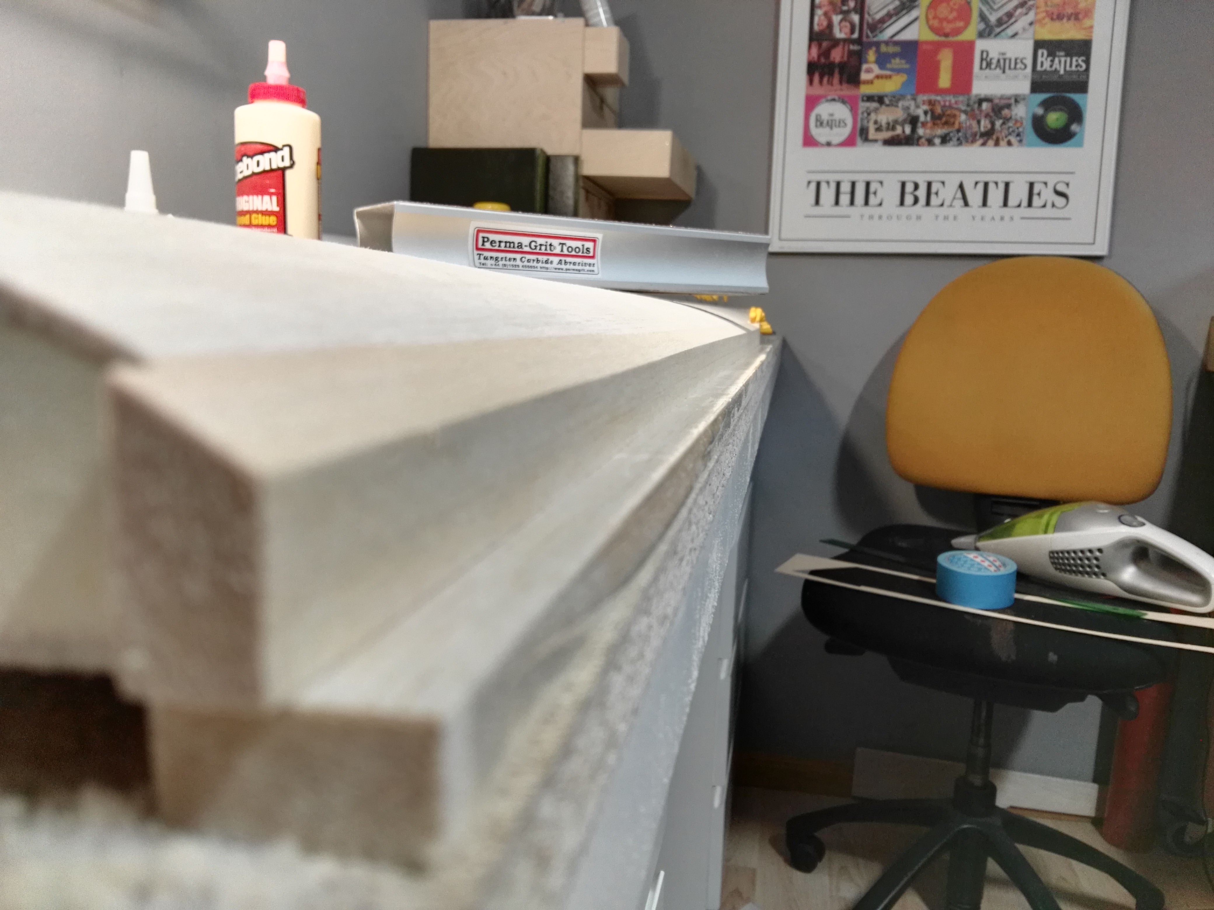

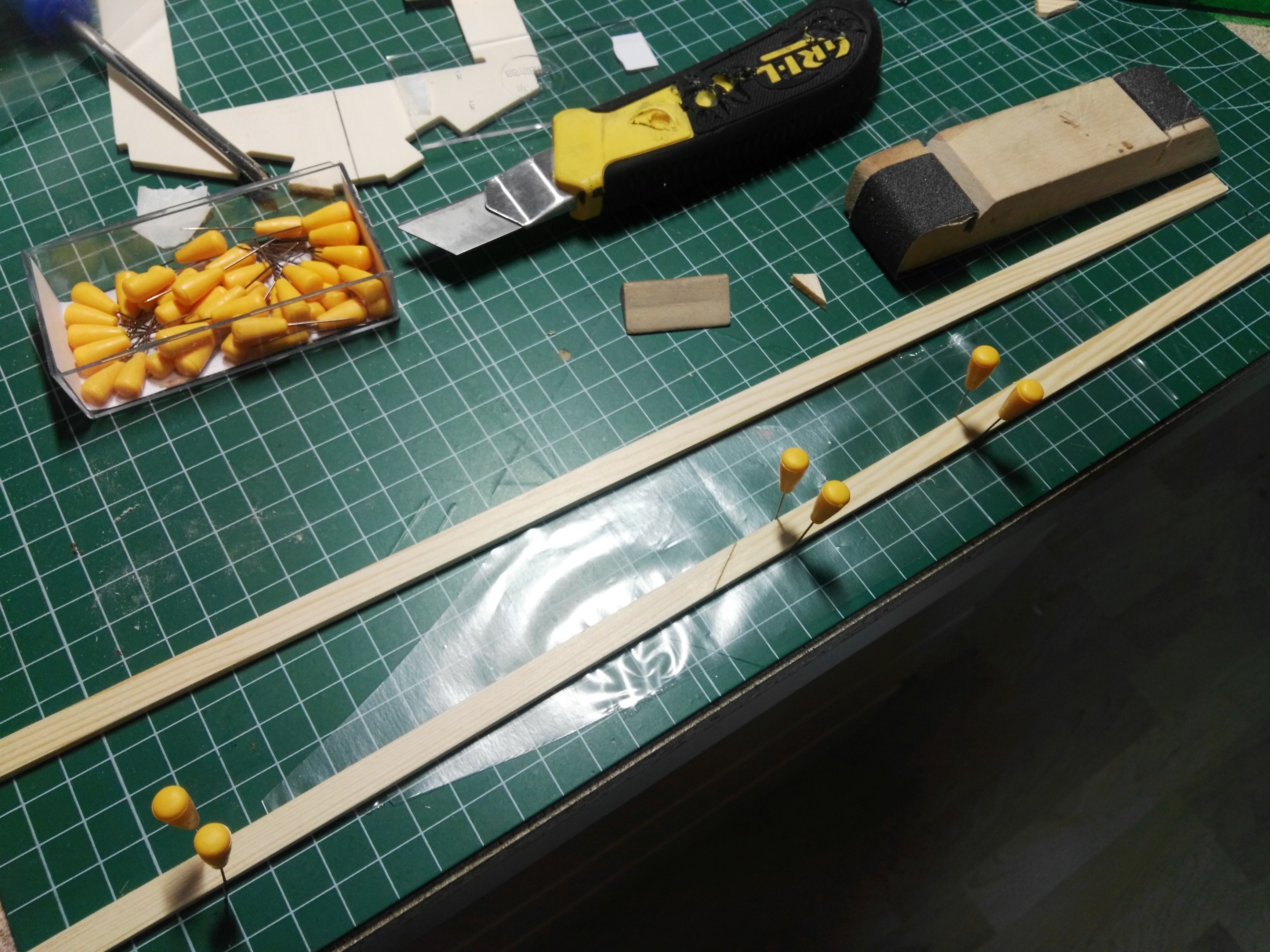

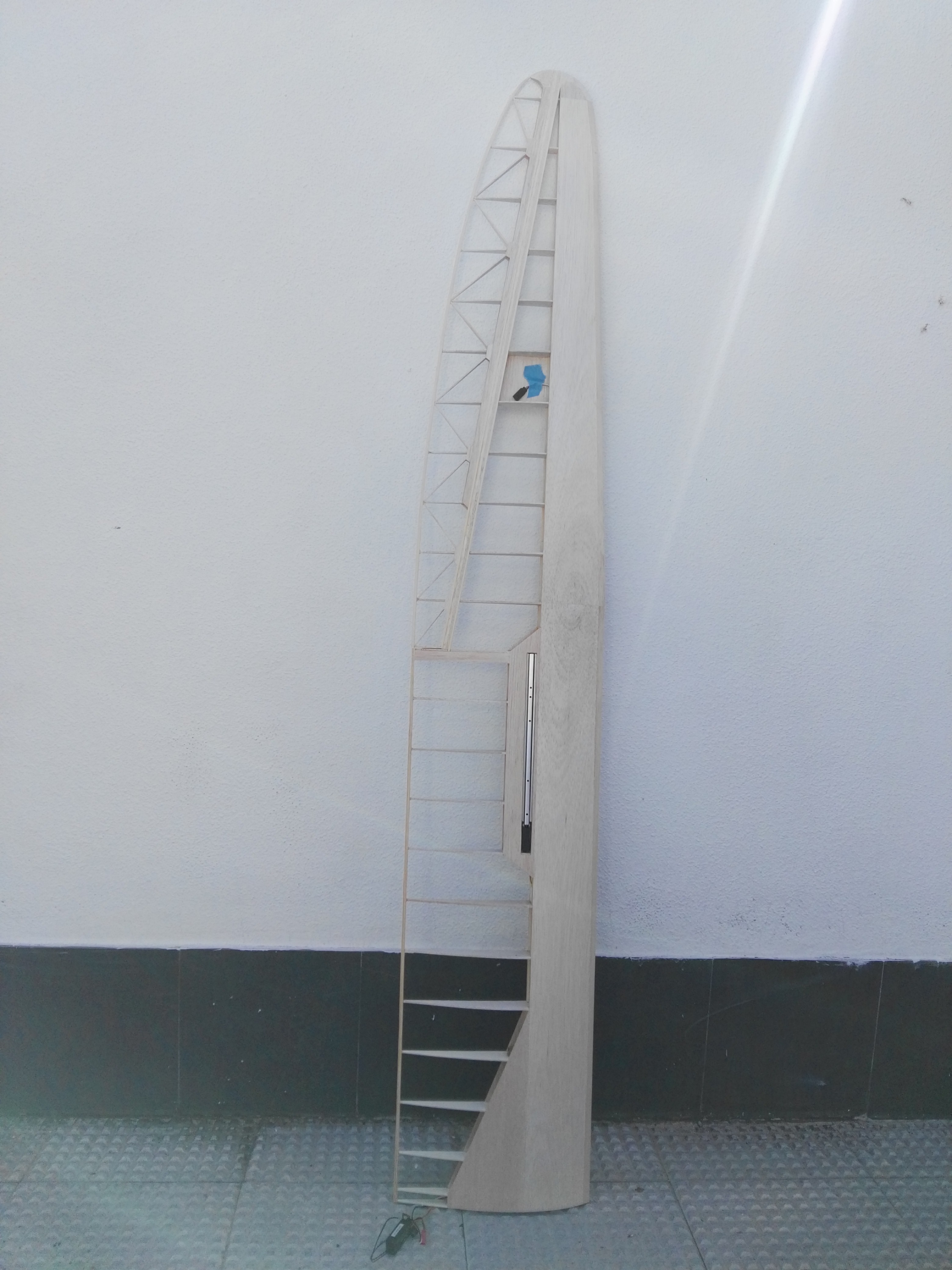

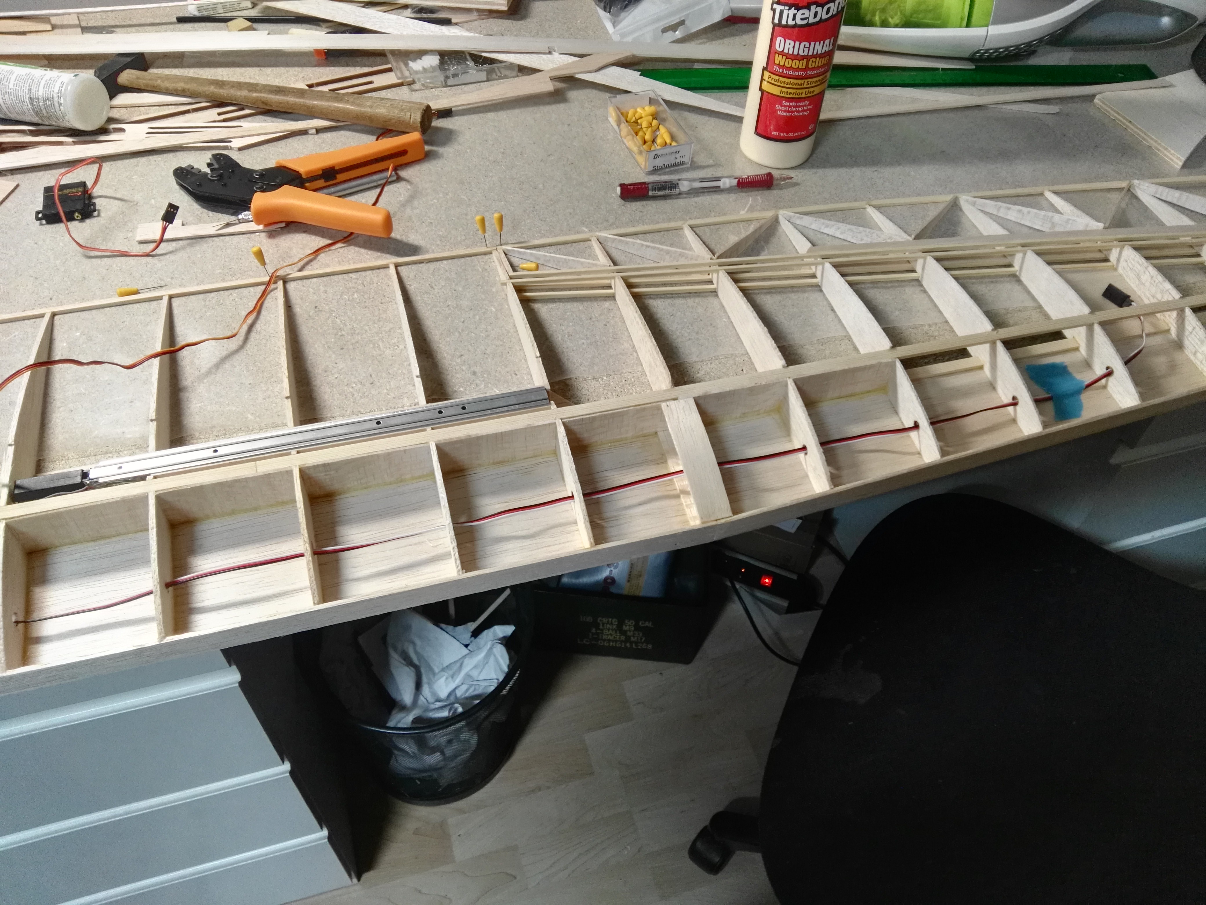

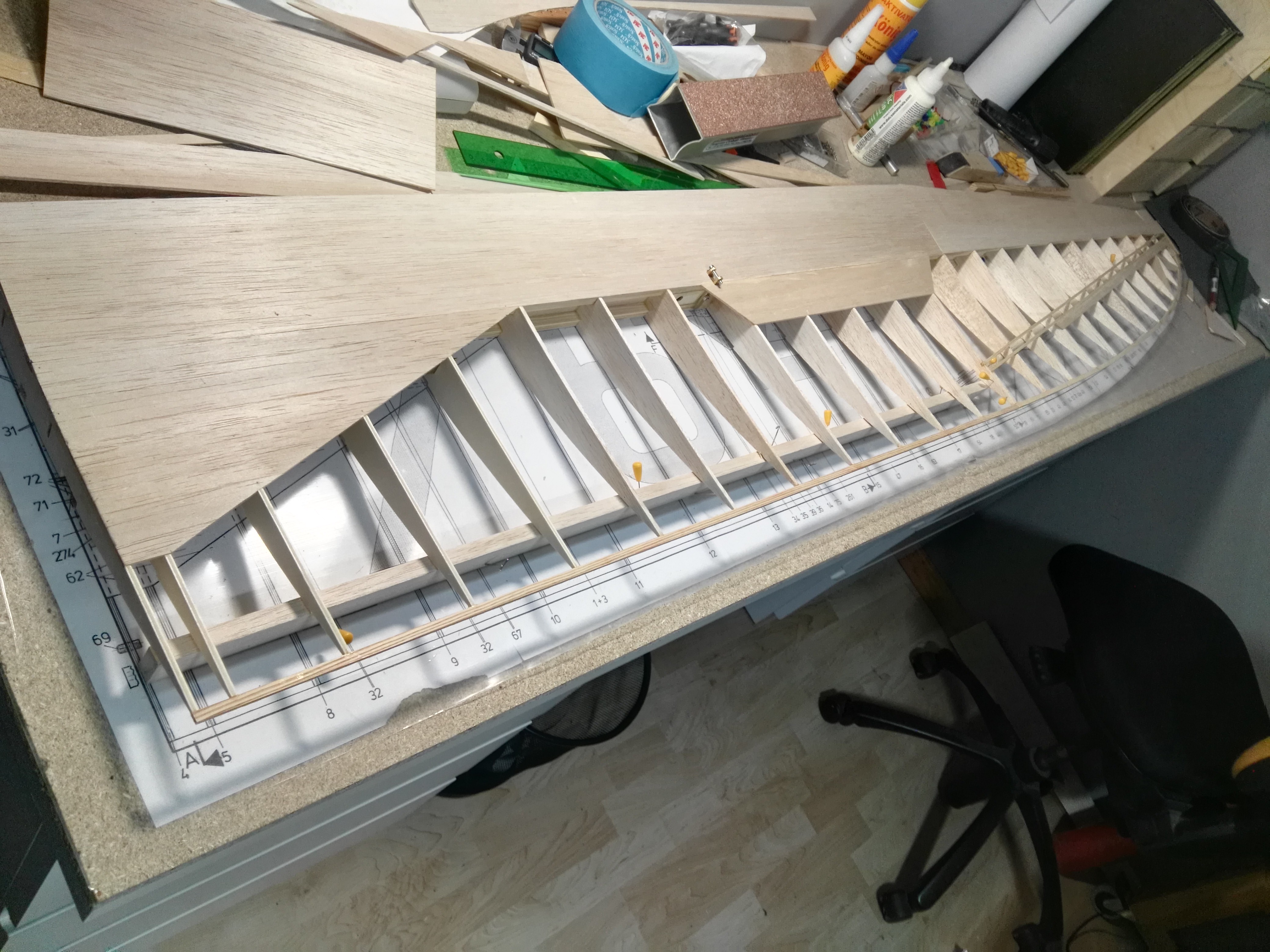

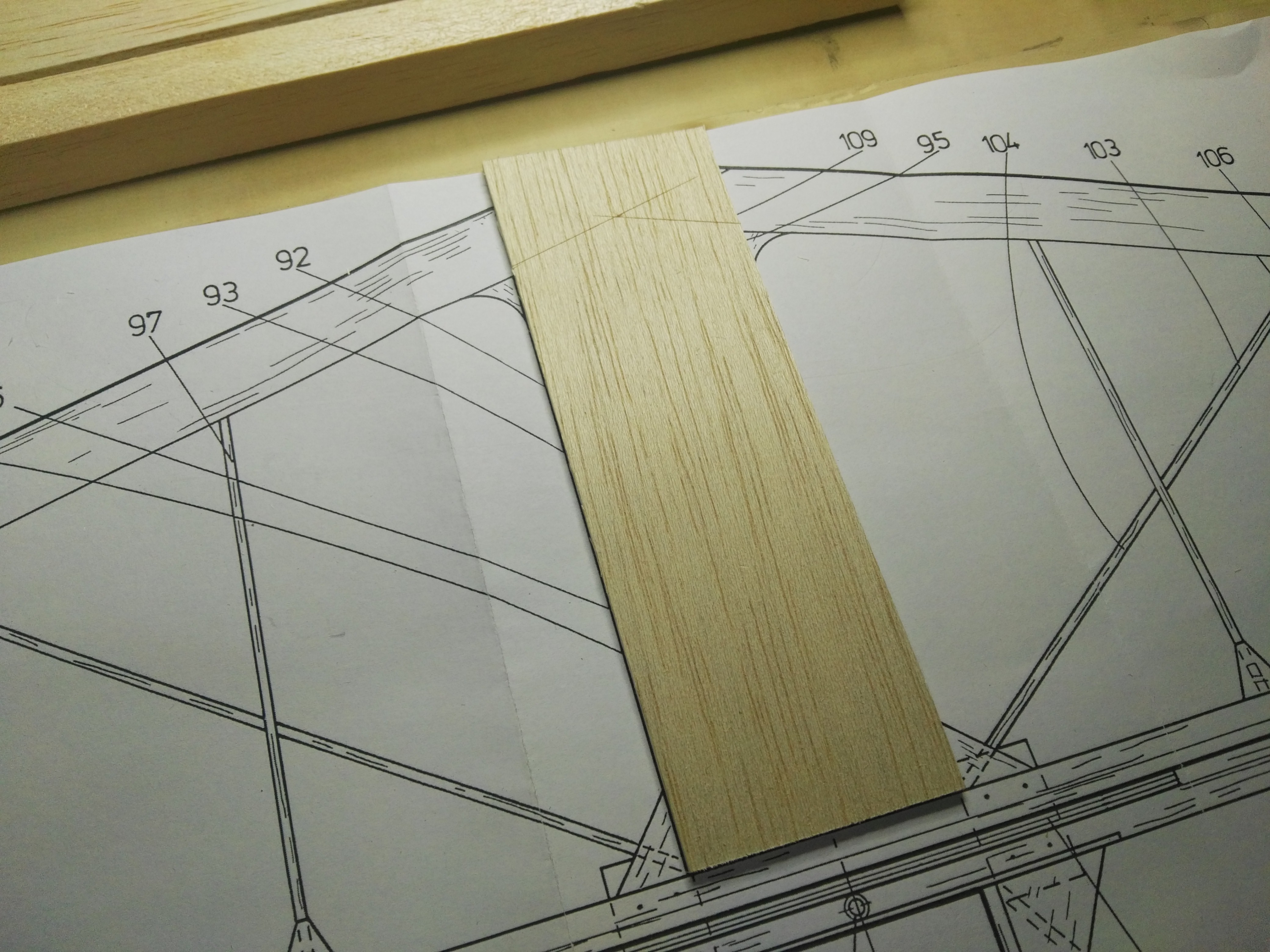

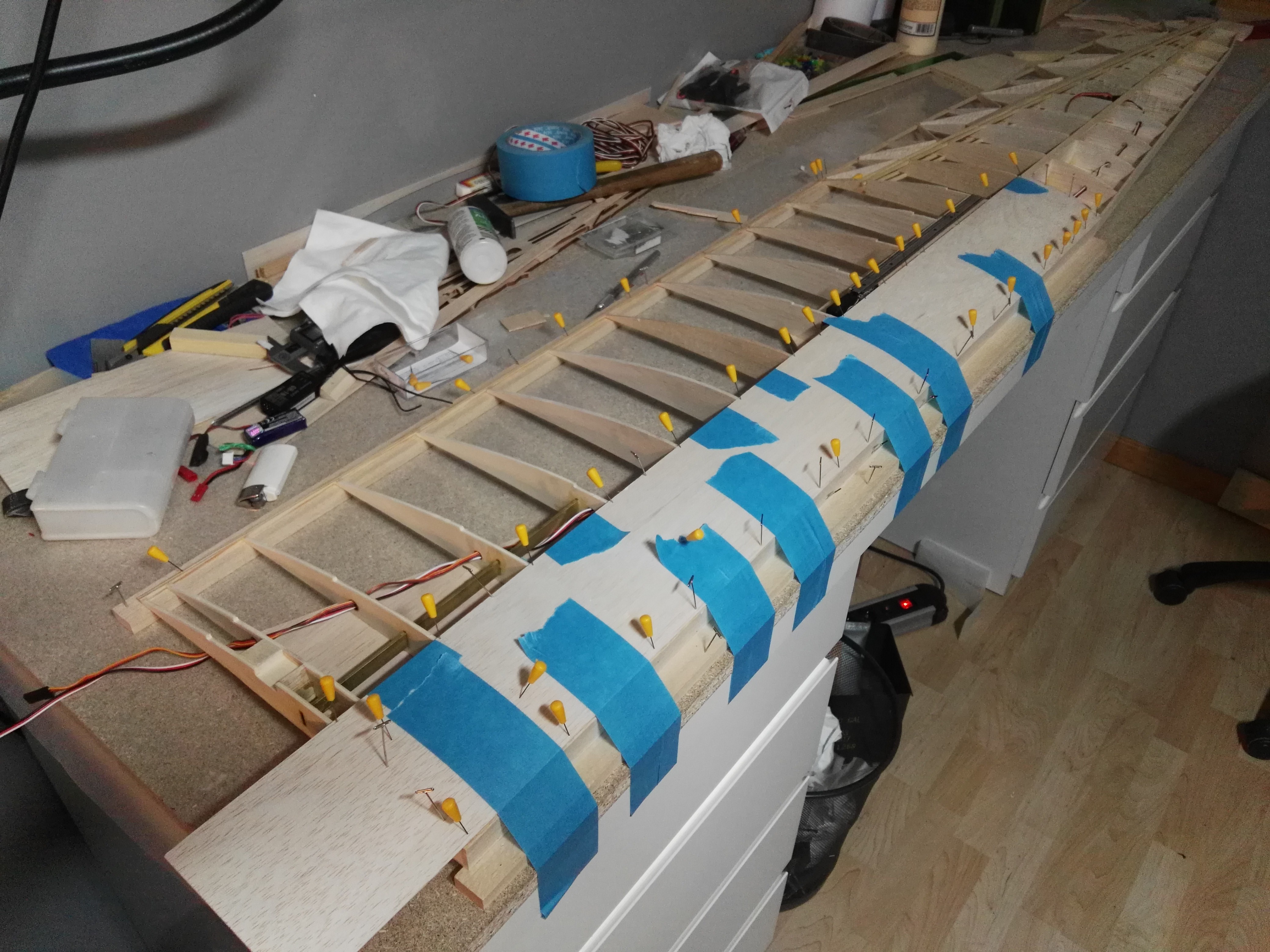

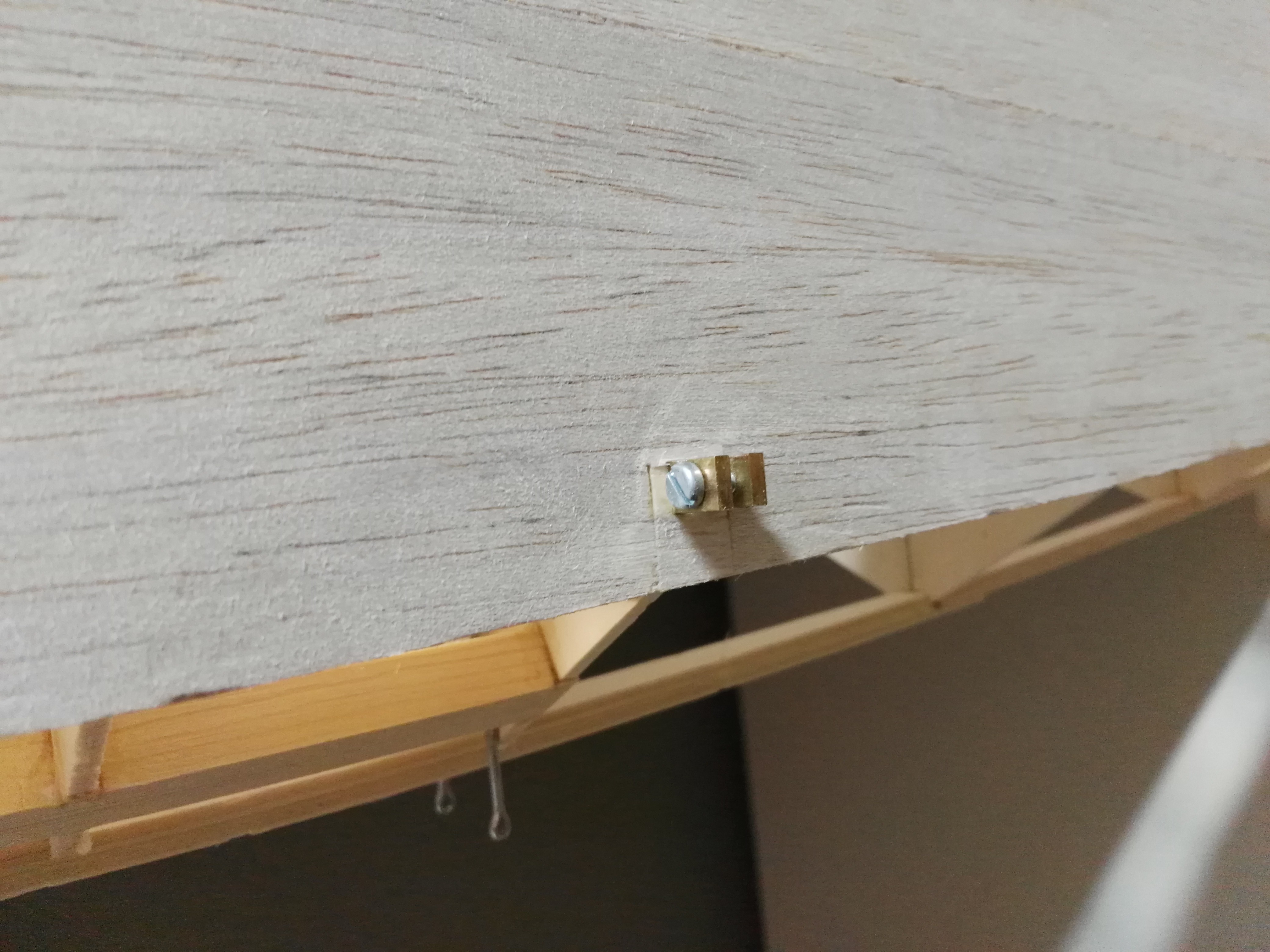

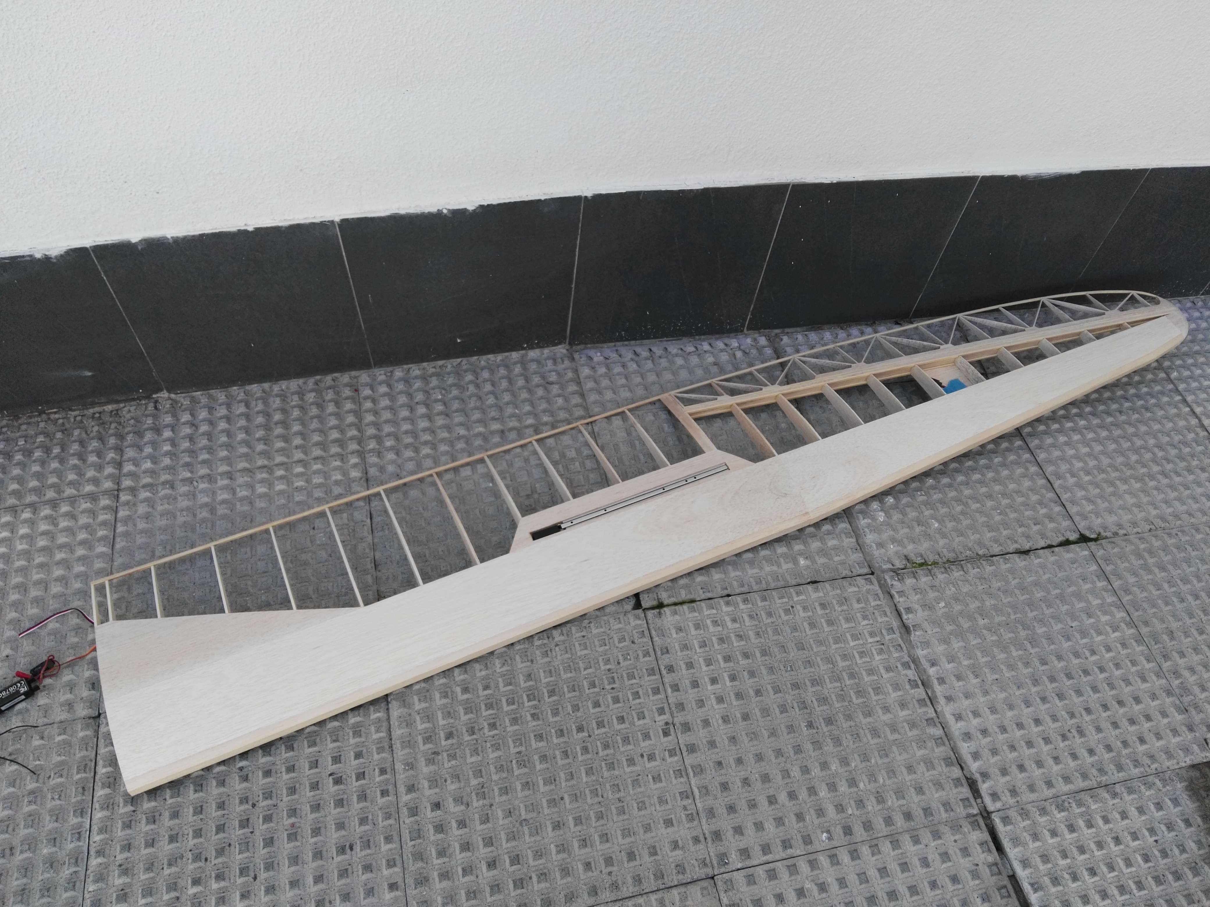

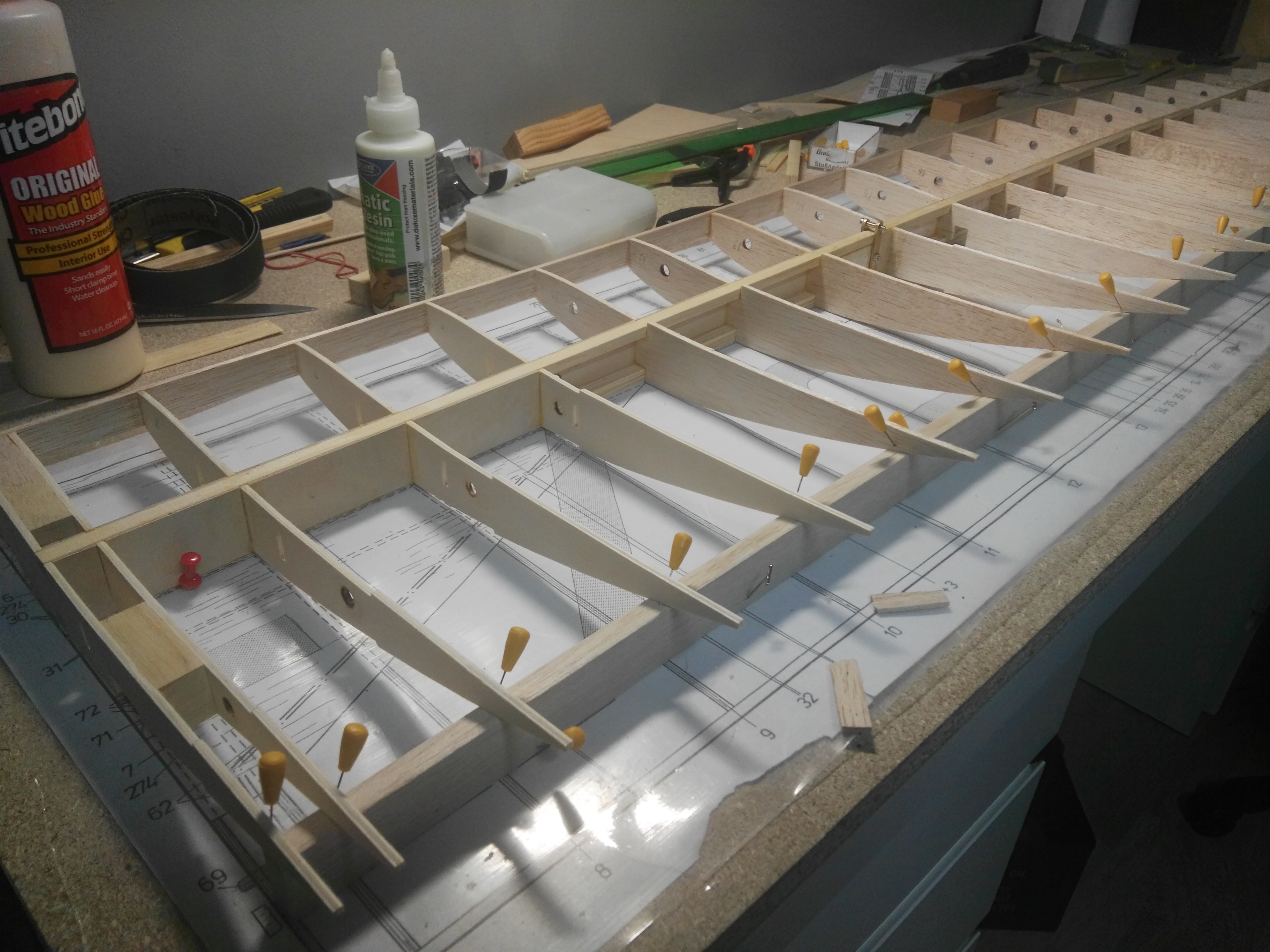

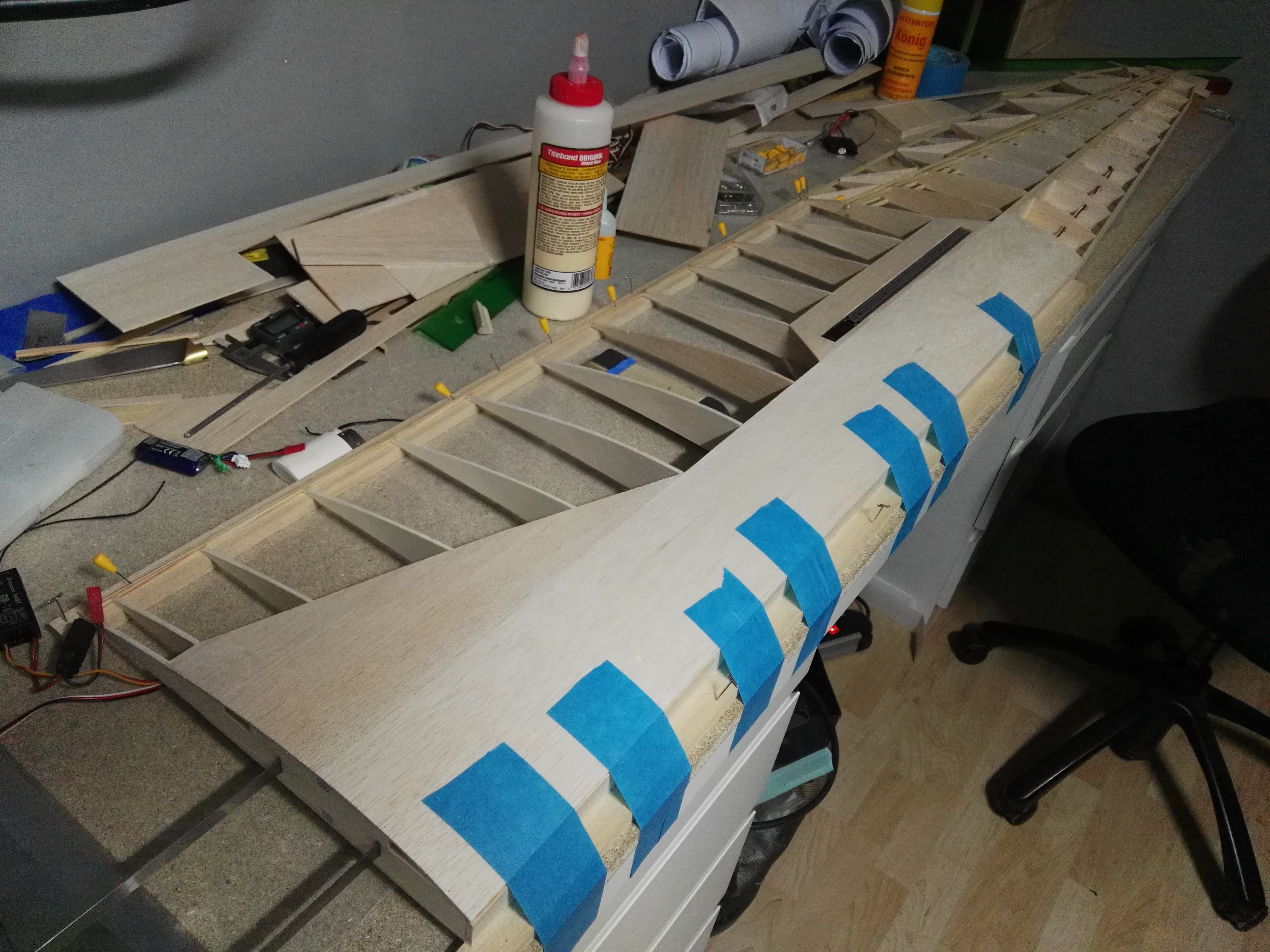

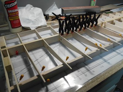

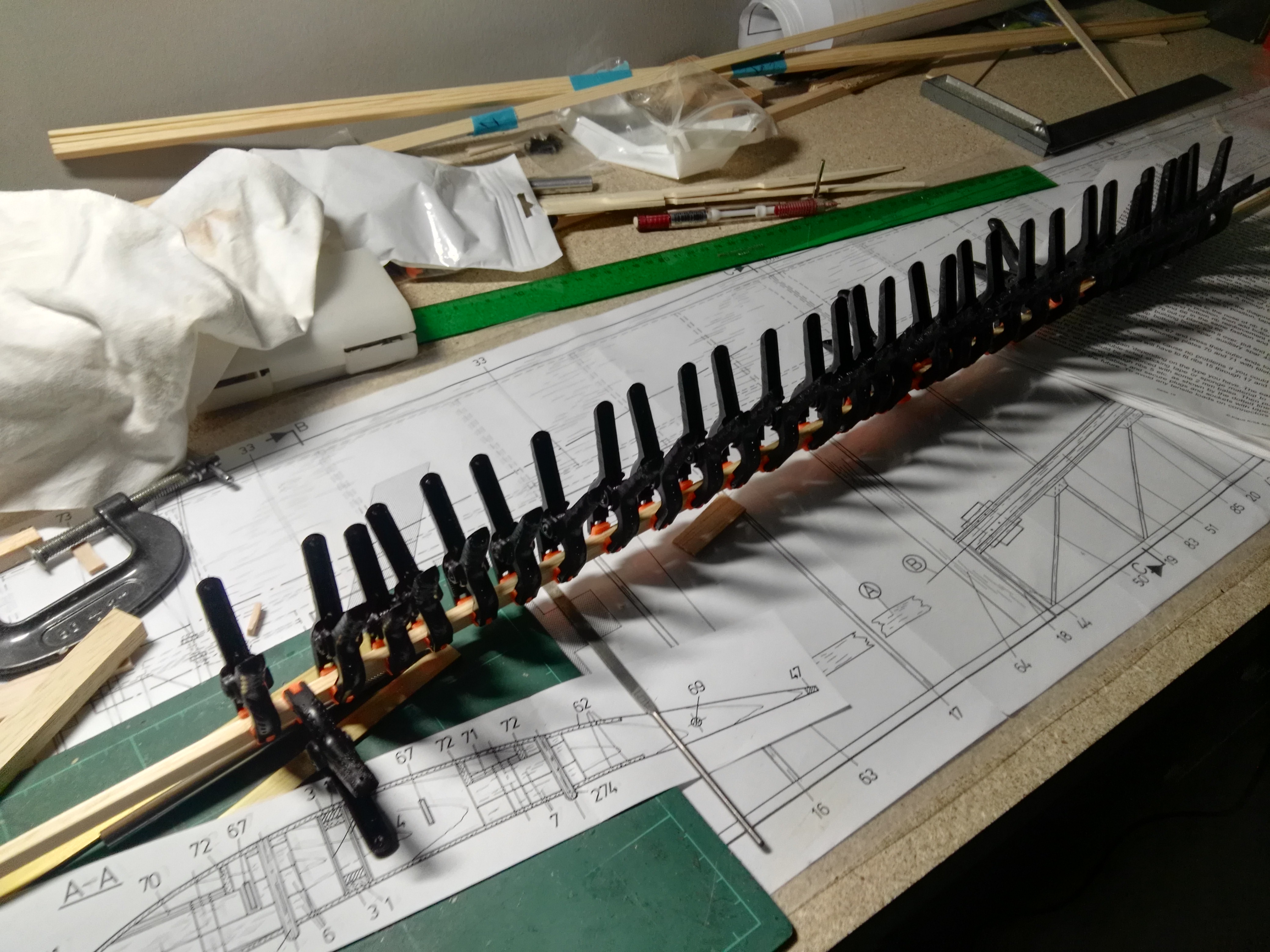

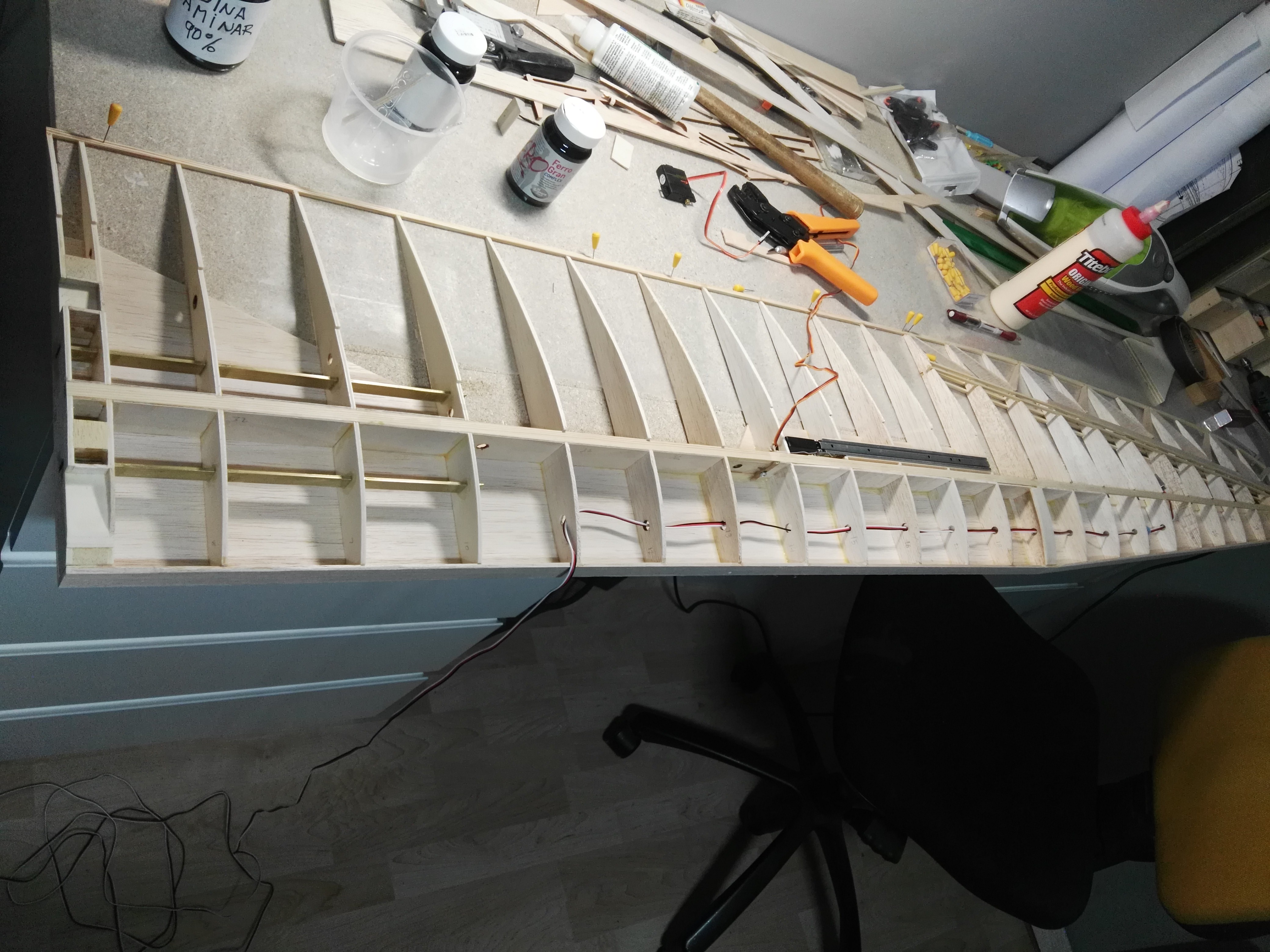

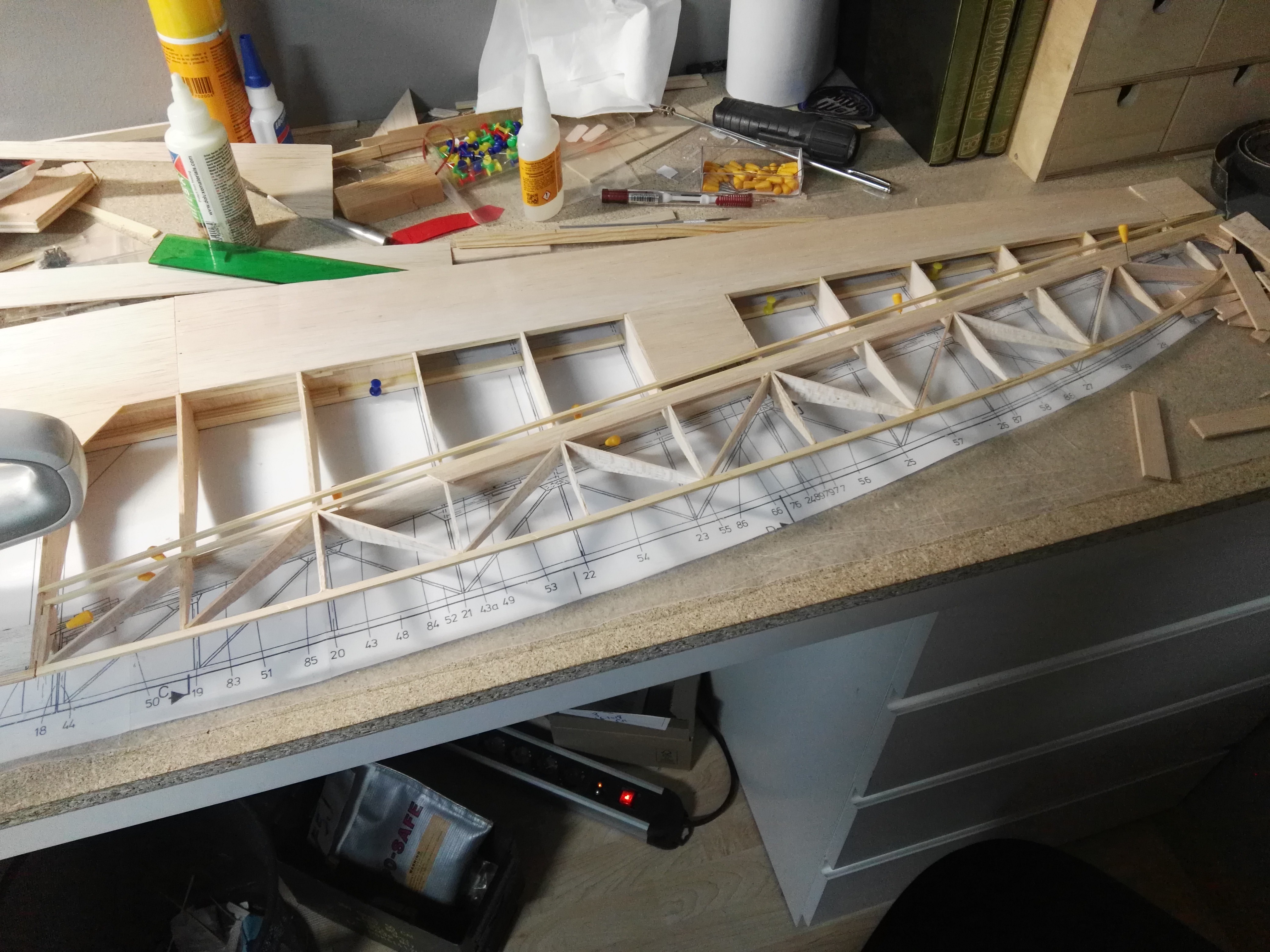

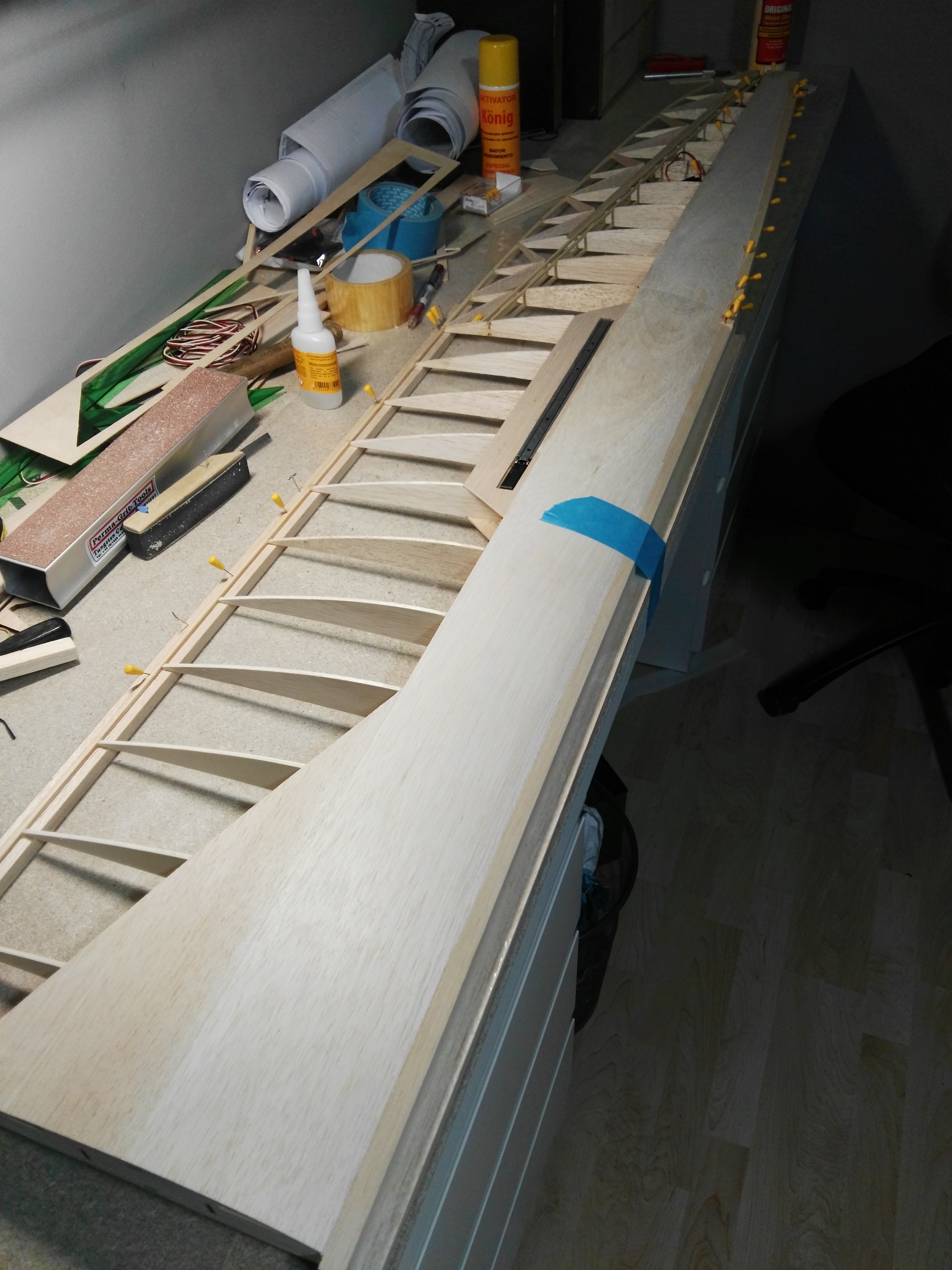

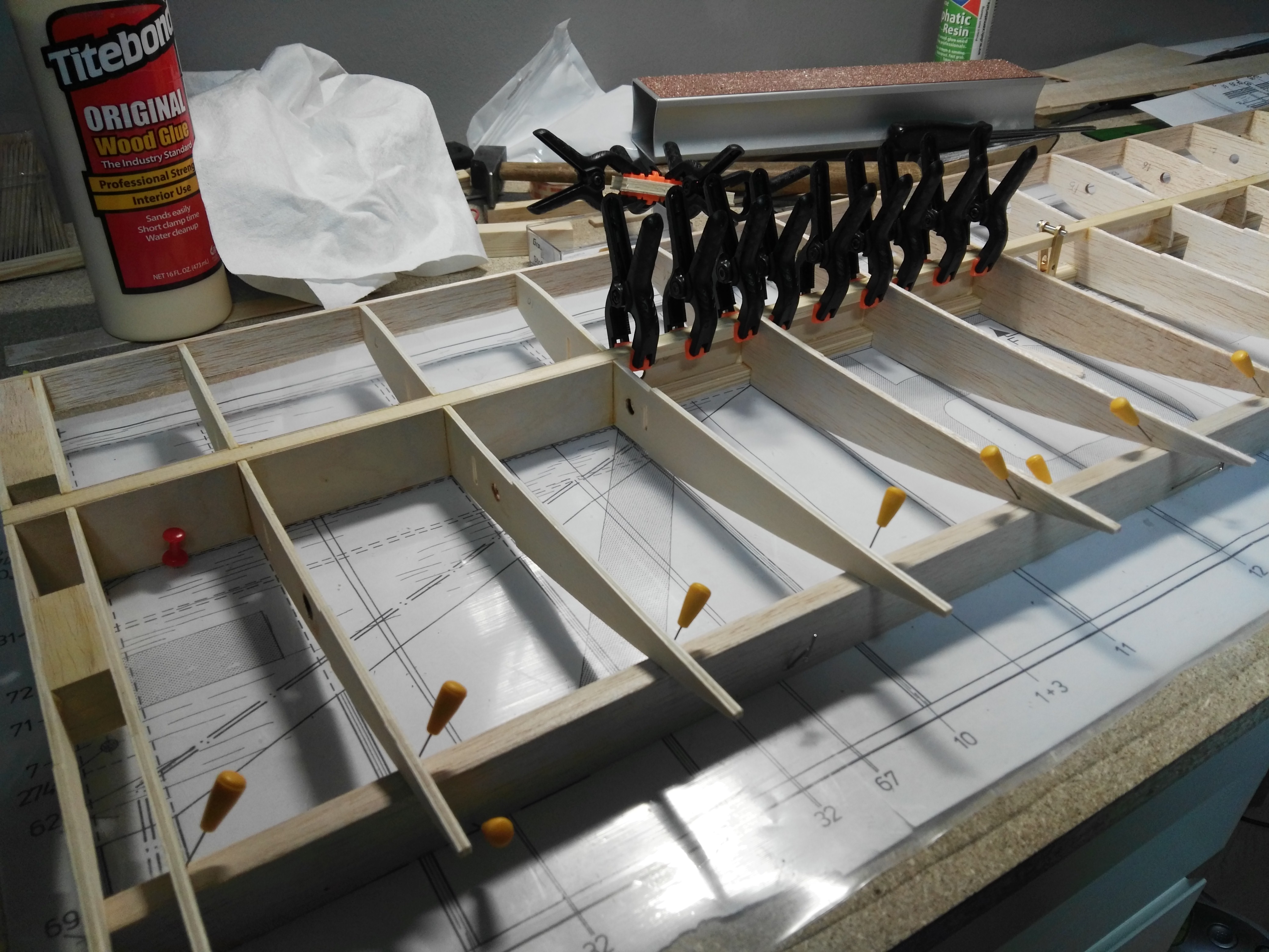

Bueno, otra tanda de fotos del avance del semiala, la verdad, no ha habido nada excepcional hasta el momento, he optado por frenos eléctricos por sencillez y precio, me han dicho que no van mal, y a este avión, yo creo que poca falta le van a hacer, ya veremos.
La pronunciada curva del borde de salida de pino, se hace calentando al vapor y conformando, habiendo cortado en dos la zona mas curvada, luego se encola esa zona para volver ha hacer una pieza digamos "maciza", y queda perfecto.
Una vez acabado el enchapado inferior, se da la vuelta al ala, se calza y sujeta lo mejor posible, y a continuar metiendo madera al armario con alas :lol:

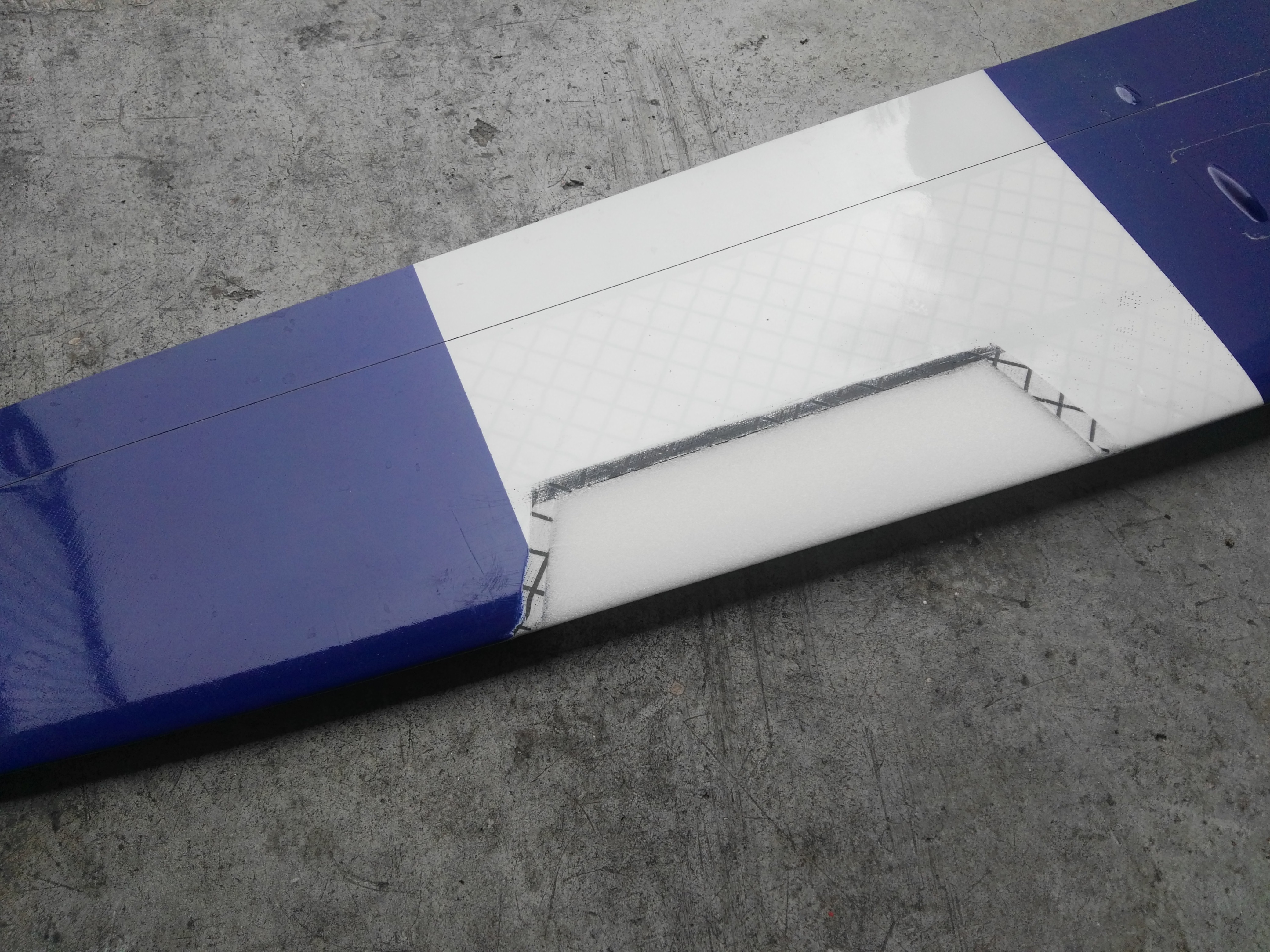

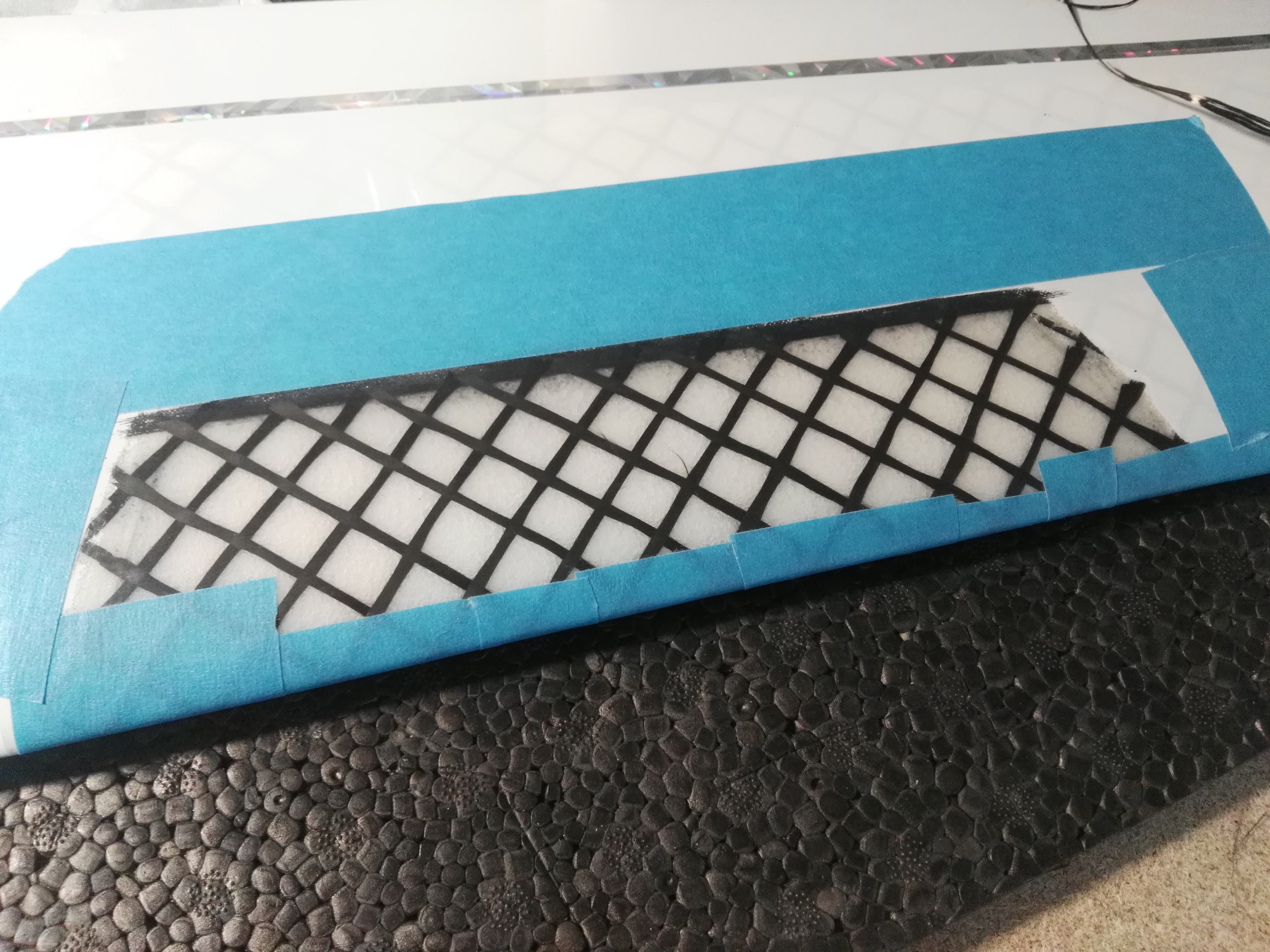

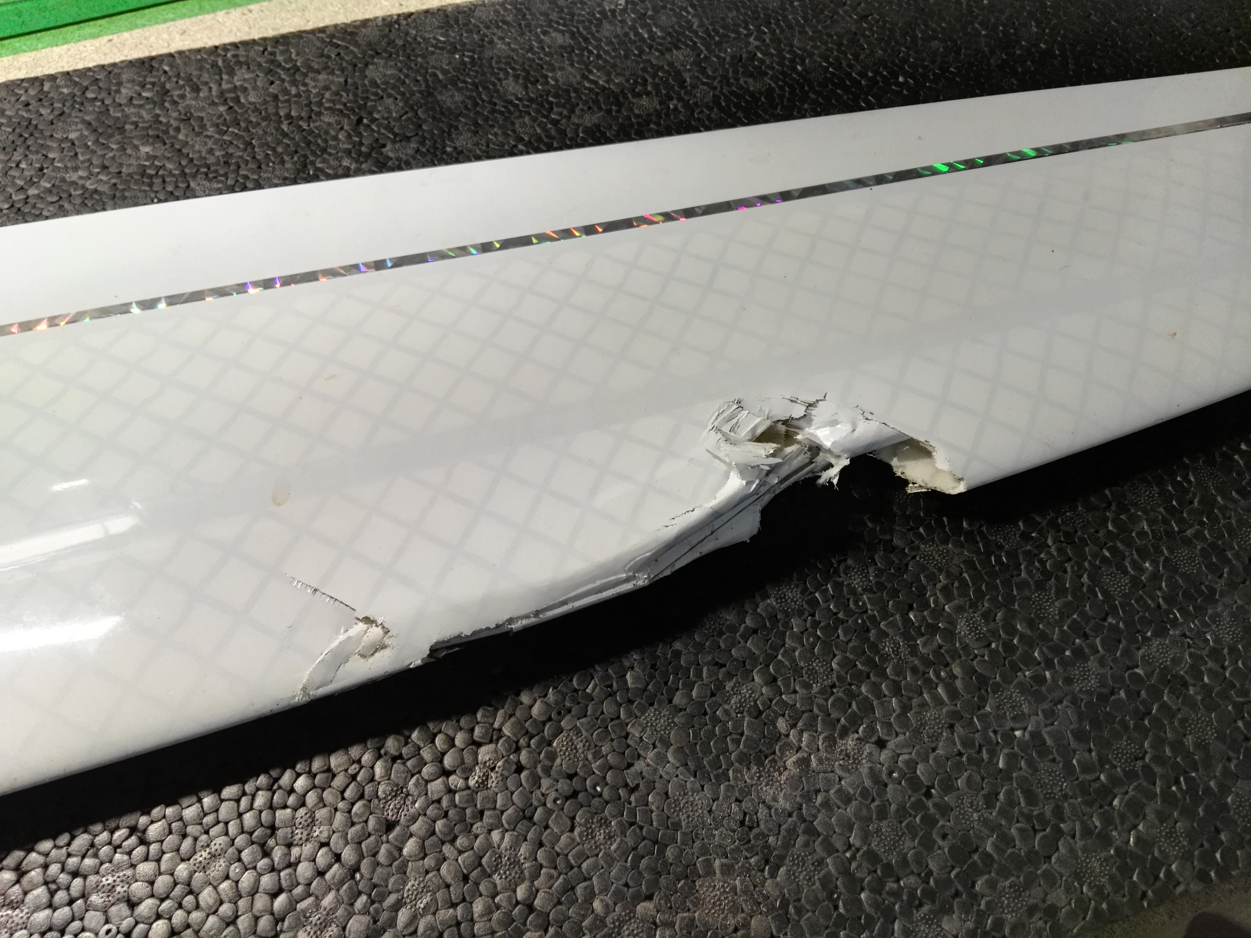

Buenas, pues la verdad que no sabría decirte que incidencia "calza" el velero, además, dada la geometría del perfil, ni a ojo.

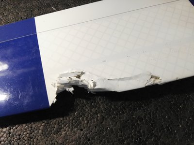

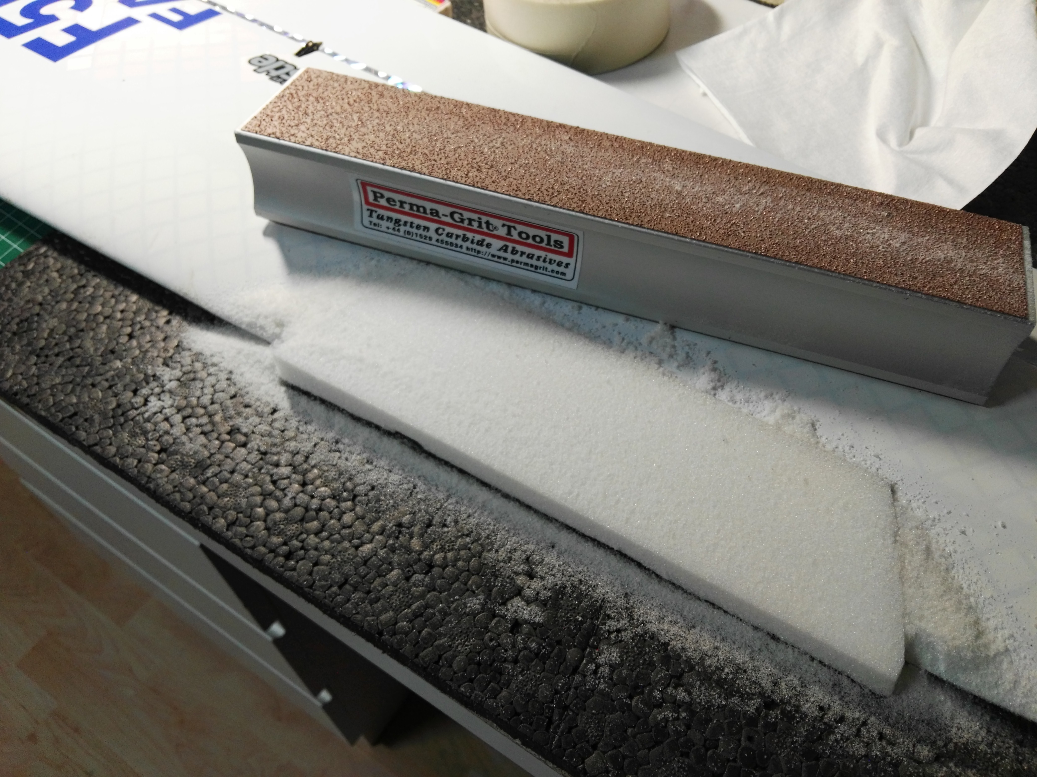

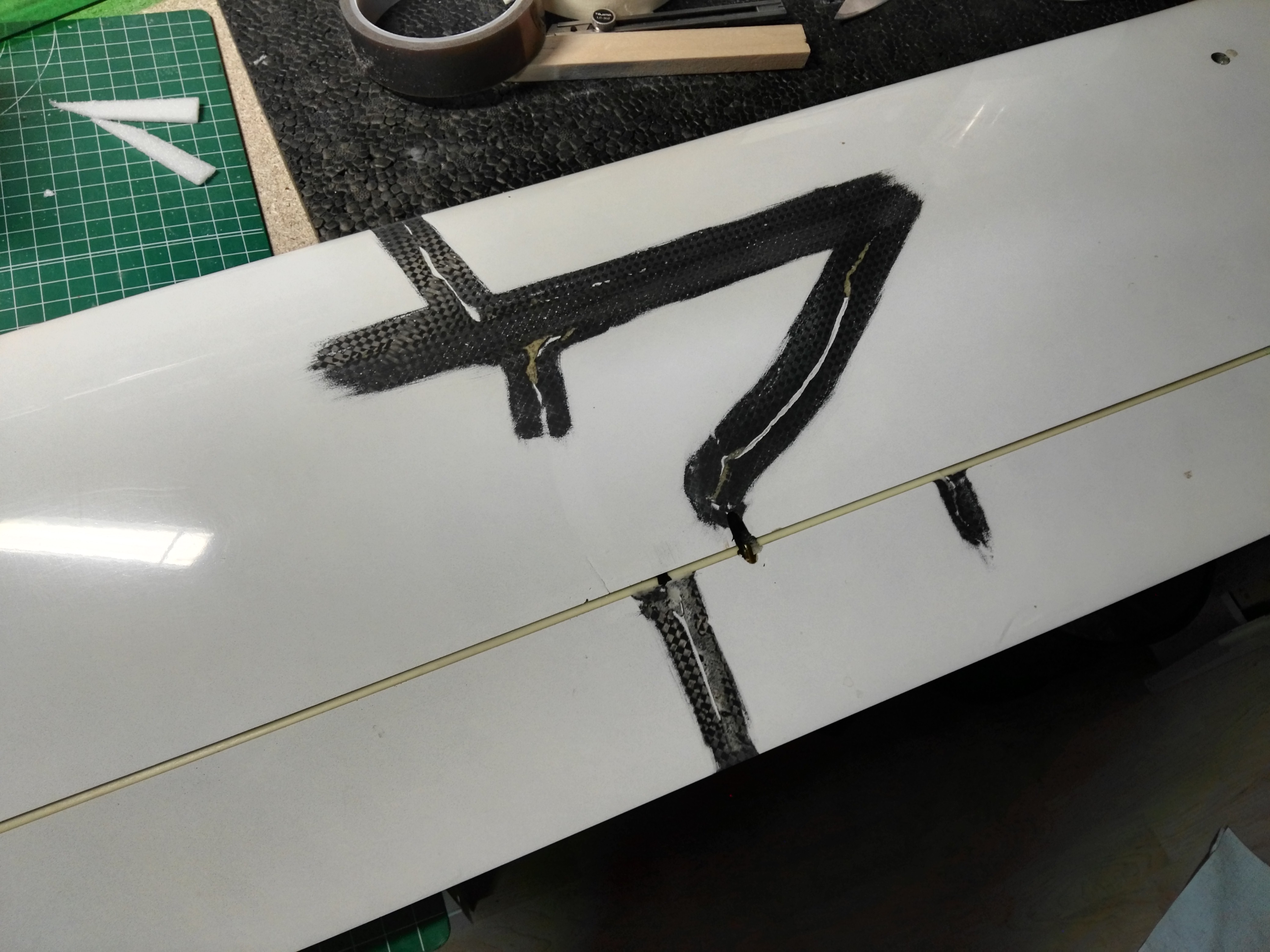

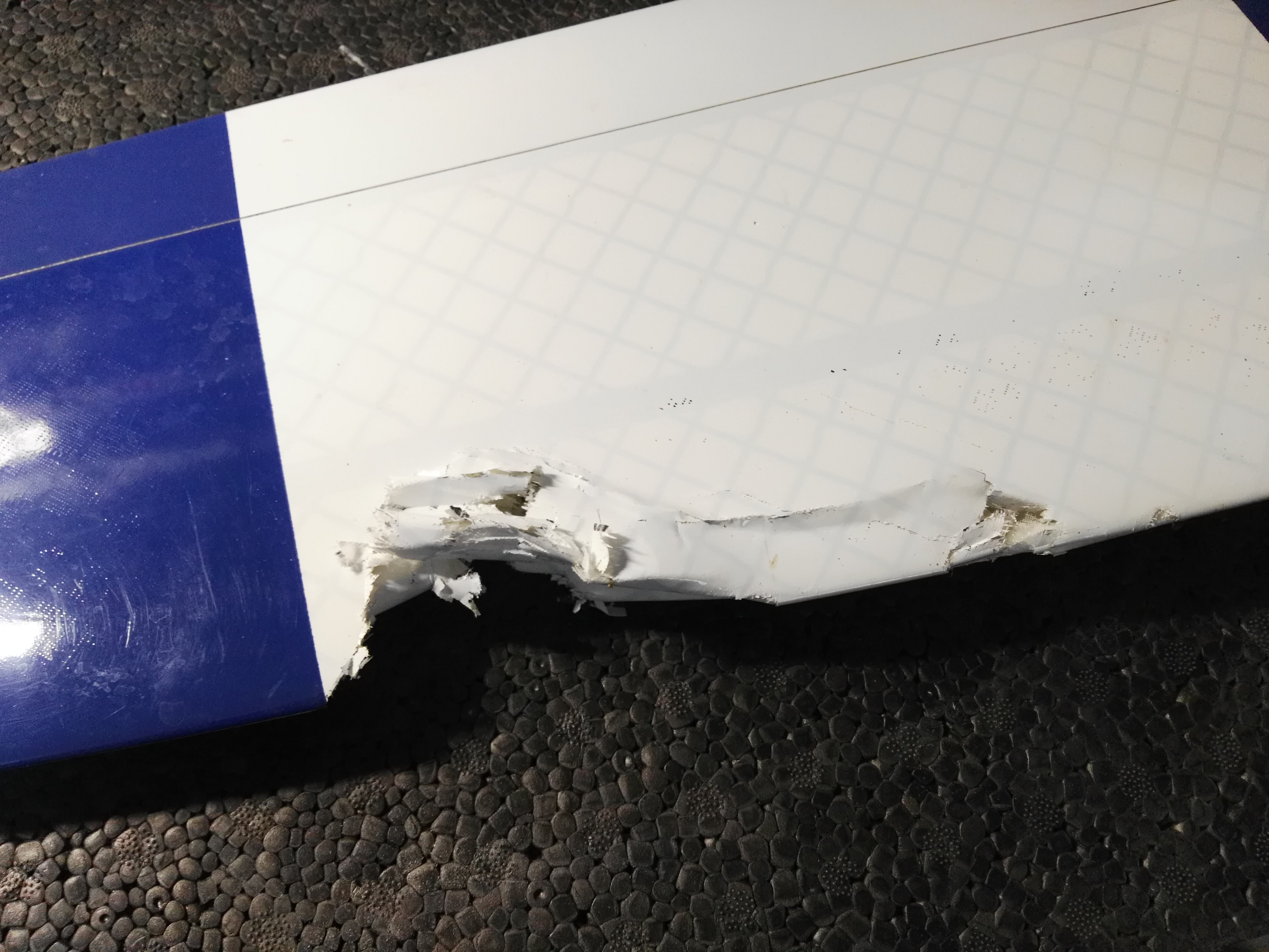

Por lo demás, ahora mismo estoy parado ya que estaba intentando recuperar un velero de fibra a un amigo, a nivel funcional, en plan amateur, pero creo que ya está la cosa, así que en esta semana me pondré con el otro semiala, así que no compartiré demasiado ya que va a ser mas de lo mismo, en cuanto allá algo novedoso, lo colgaré, salu2.
Este era el regalito.....
Por el otro lado....
El tramo central, tambien.....
Que bien se trabaja el rohacell.
Gracias a Tecnoepoxi por el material
Y venga lija......
Por que quede bonito.....
Y no ha quedado nada mal.....

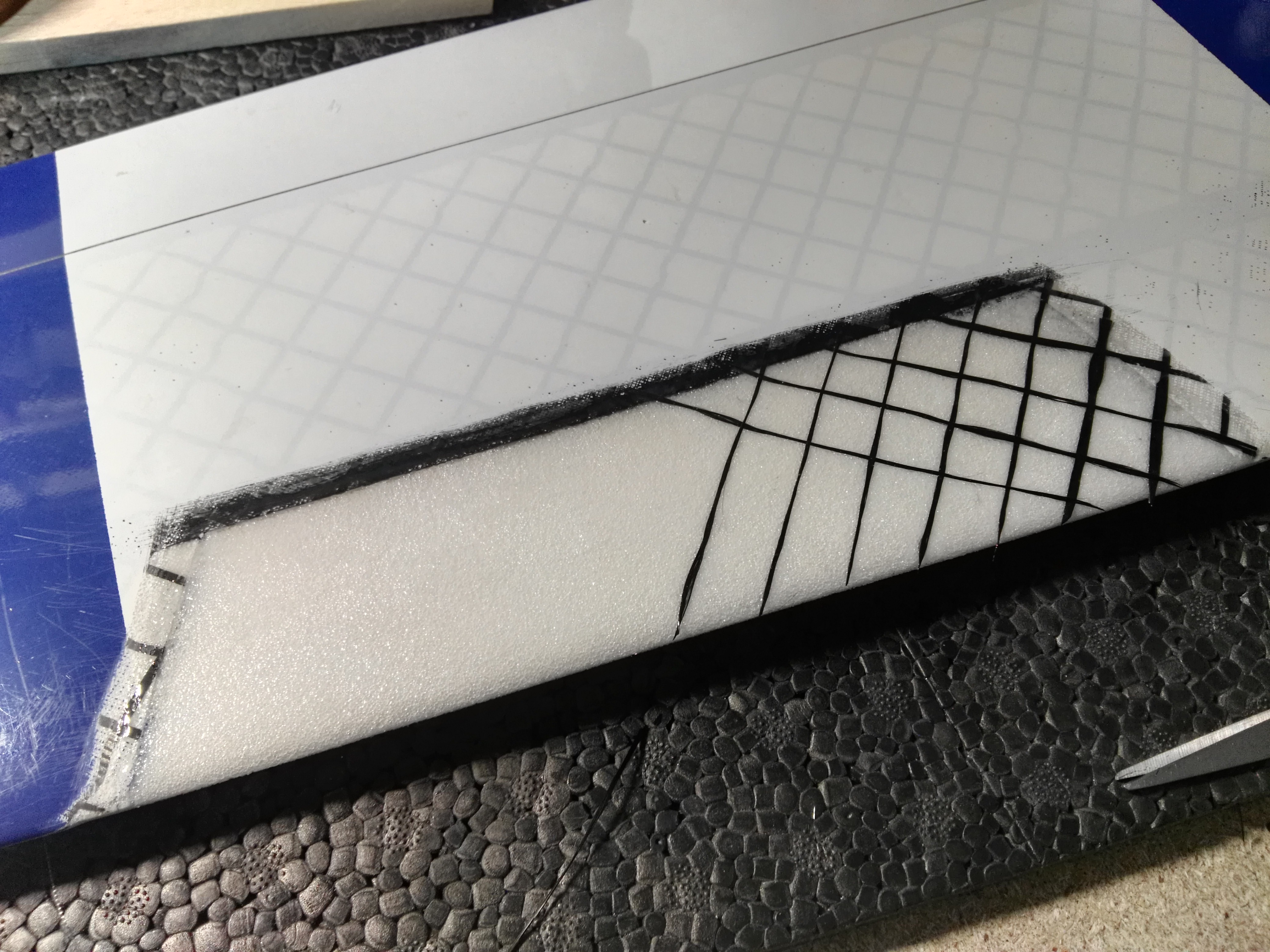

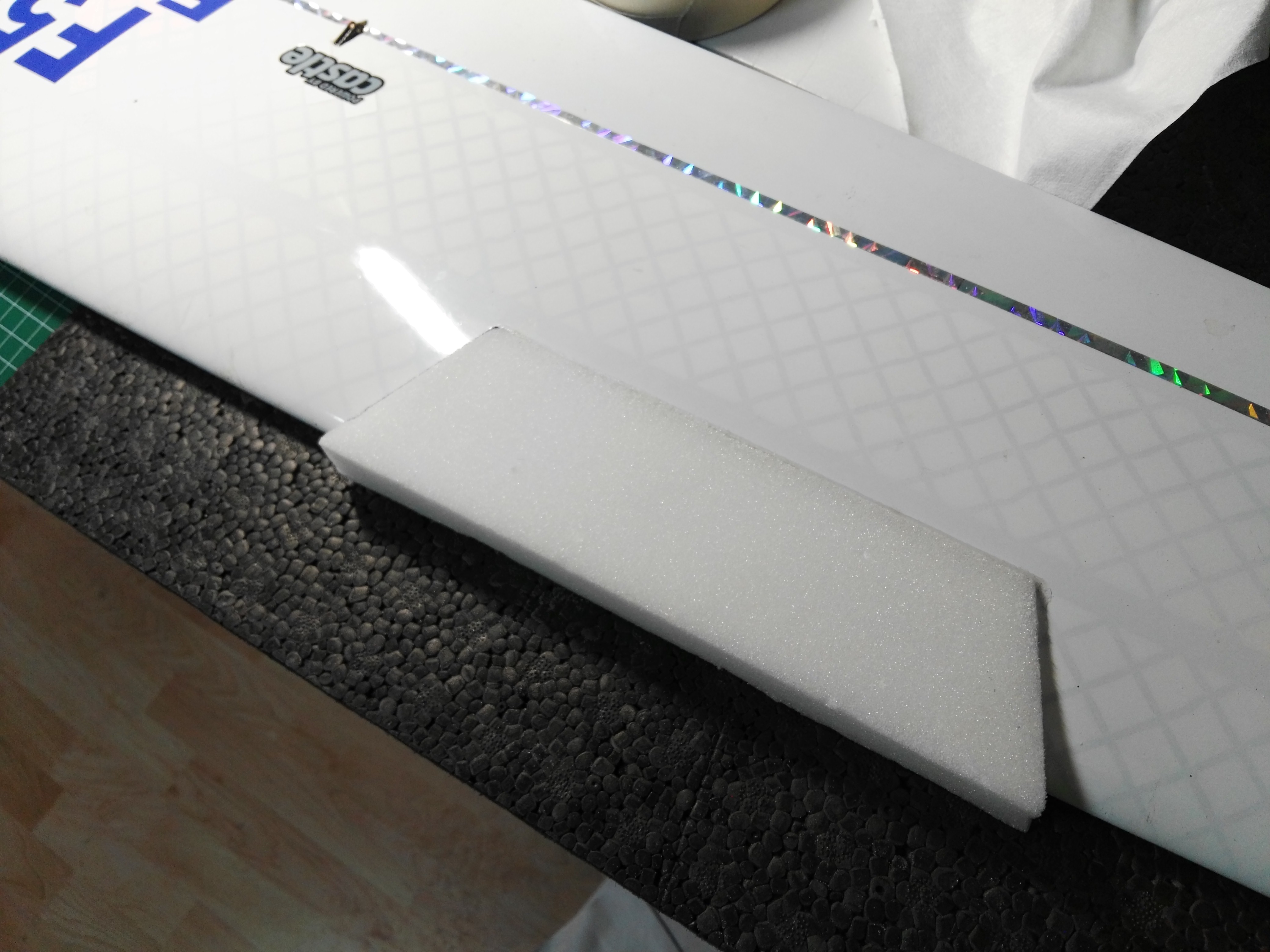

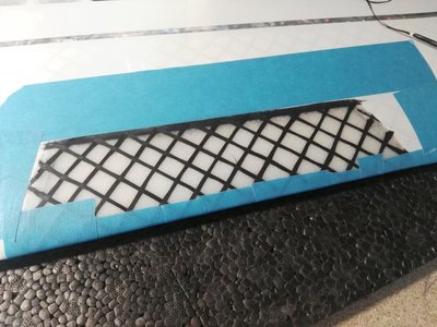

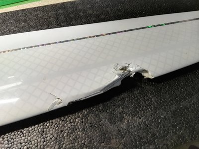

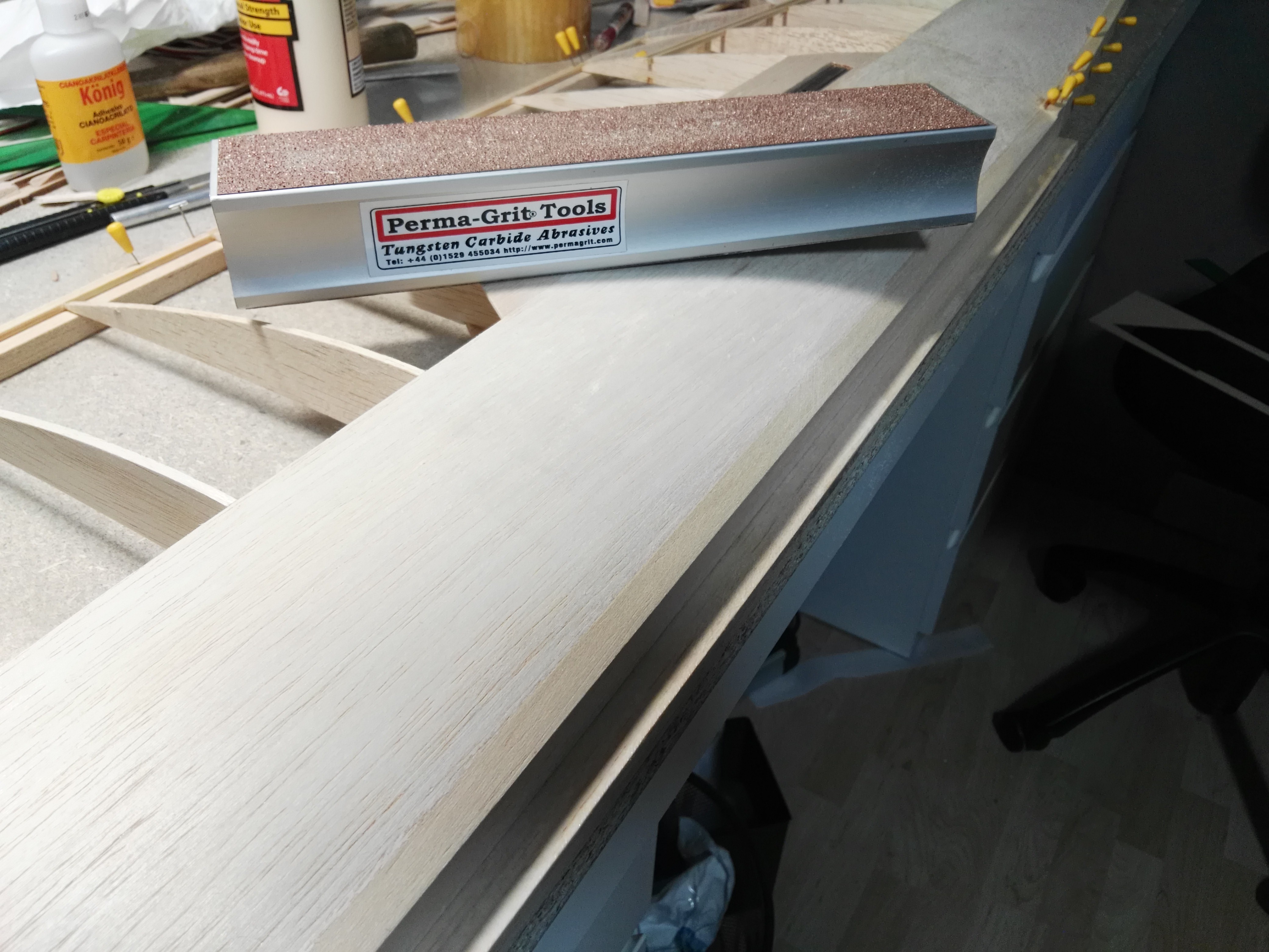

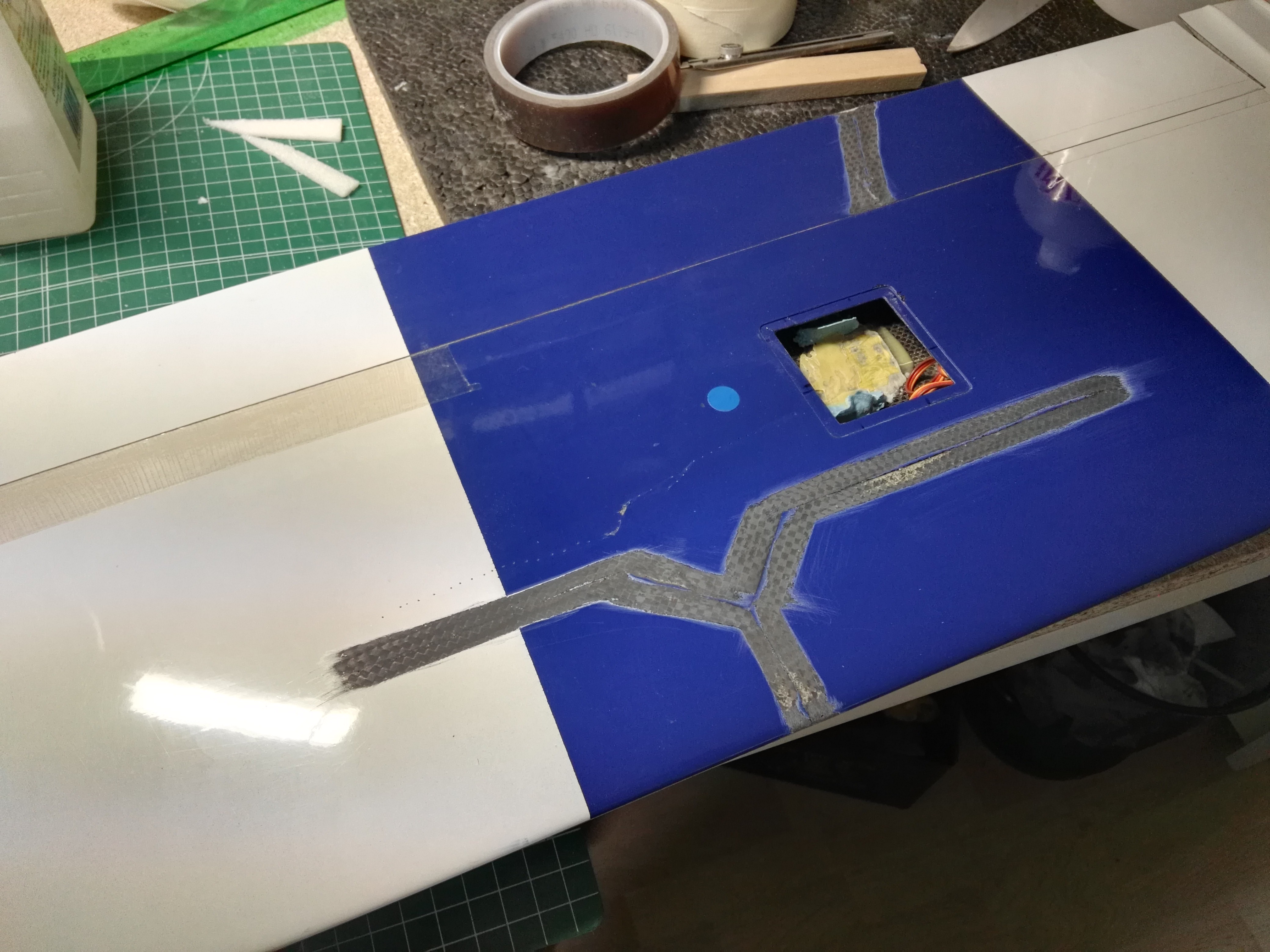

Te explico lo que he hecho, todo con asesoramiento, que yo no soy tampoco un experto.
Estaba dañada una punta u oreja, y el tramo central, en ambos casos sin afectar a largero.
En la punta la zona afectada era de mas de 20cm, así que a sanear y rellenar con "tocho" rohacell, lijar siguiendo lo mejor posible el perfil, y a enfibrar.
En el tramo central había de todo, grietas, delaminados, roturas de partes........lo que hice fue cohesionar todo con ciano, luego lijar y dejar esas "carreteras" que comentas, y rellenar alguna depresión con ciano en capas, que al final lijo dejando lo mas enrasado posible, y finalmente una capa de fibra de vidrio de 25, ya que aunque todo parecía bastante sólido, me comentó el "experto" que la pusiera, no se agrietara de nuevo por los esfuerzos una vez en uso, y los caminos de hormigas, como comentas, para inyectar ciano y volver a laminar las zonas desprendidas, y yo ya creo que , funcionalmente, el ala está para seguir dando guerra, el acabado final, se lo dejo a su dueño :lol:

Gracias Fran,
muy interesante el modo de atacar los deslaminados con las capas de cyano y la lija y excelente el acabado. La duda entre cortar foam y laminar o tratar de reparar pero que no queden arrugas en la piel me corroe.
Sigo a la expectativa de tus avances.

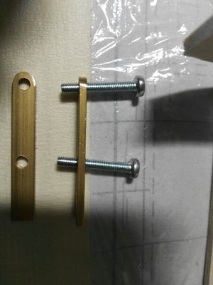

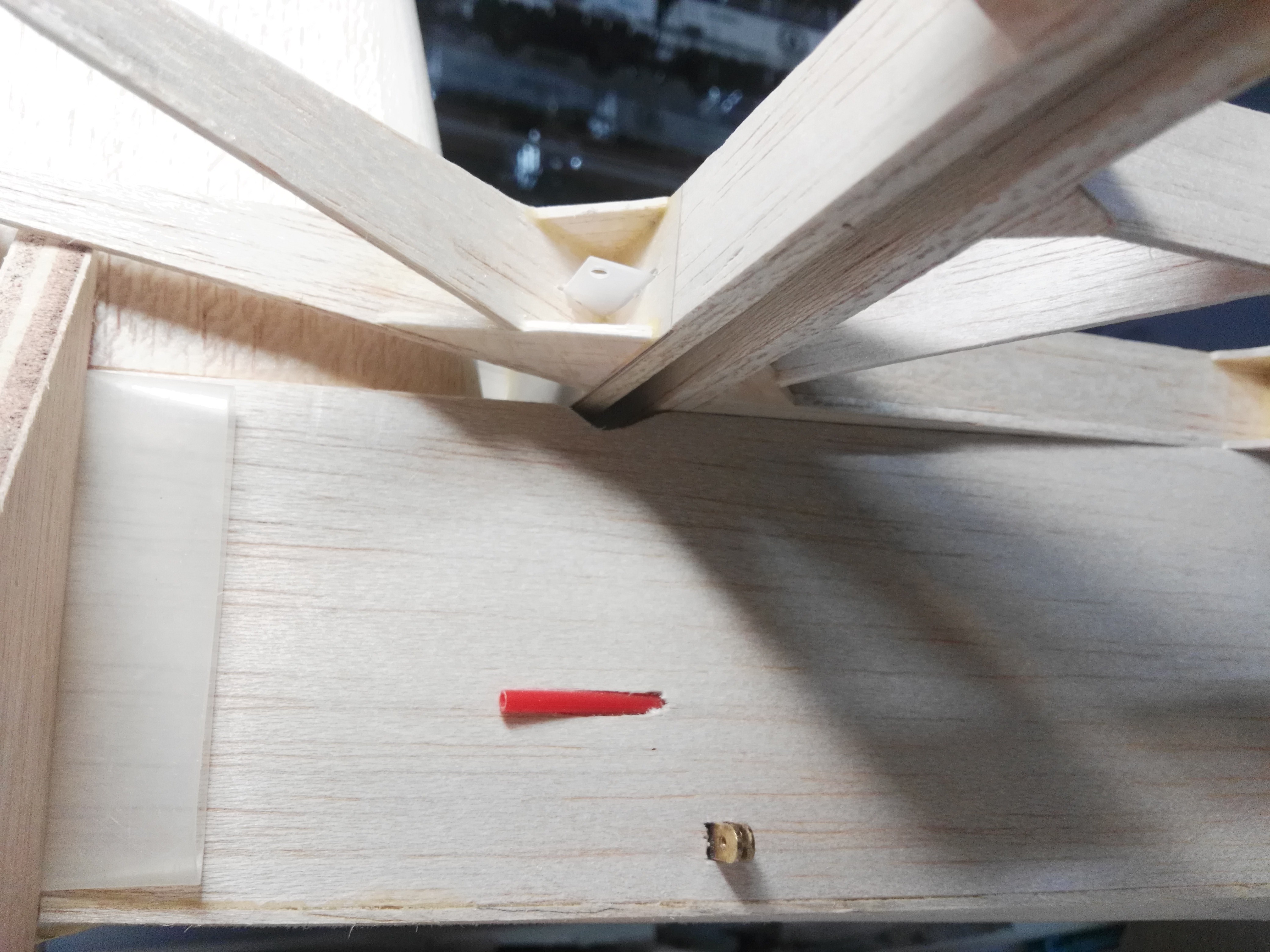

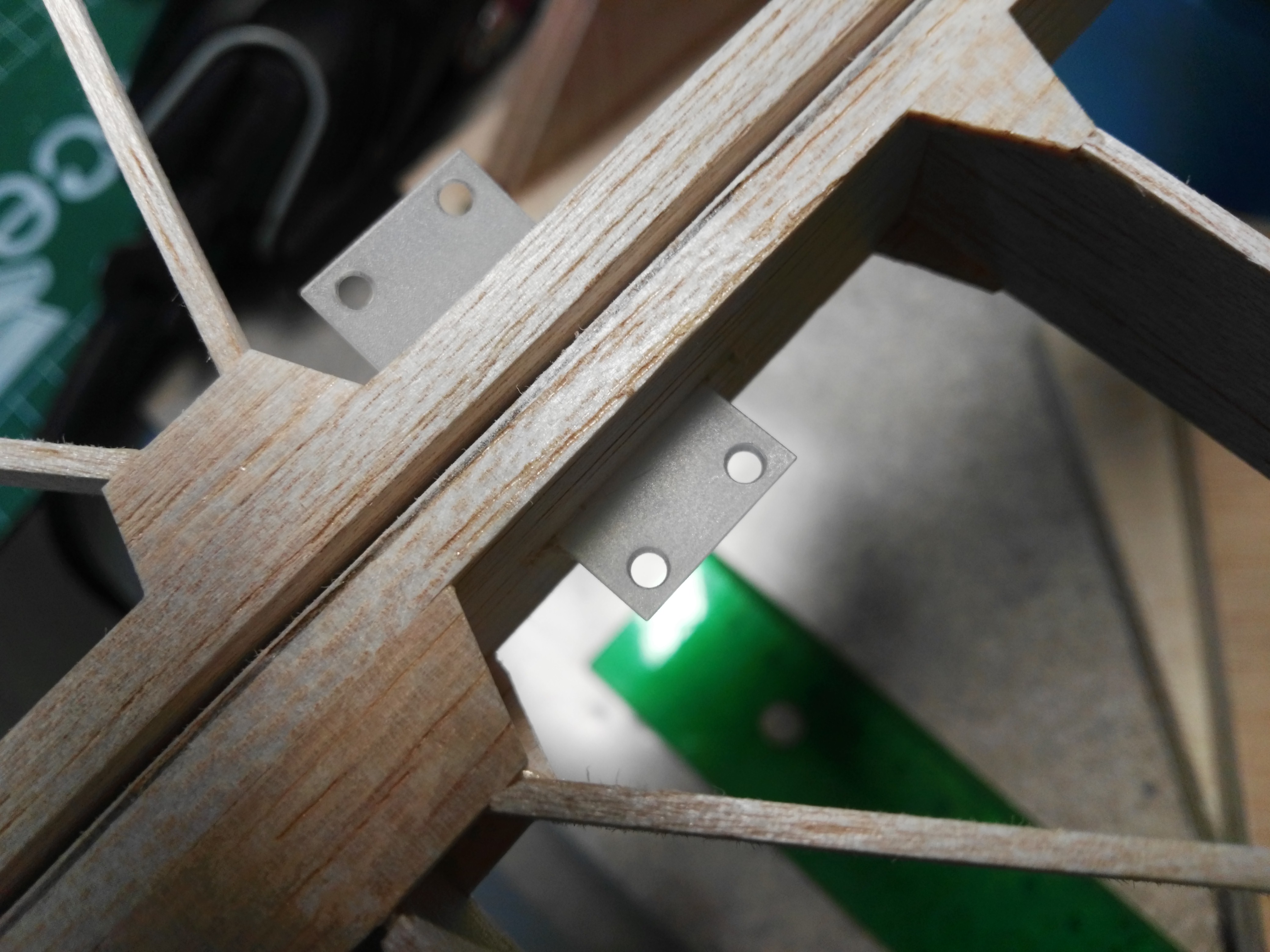

Bueno, nueva bofetada en la cara con estos de Krick, se ve que el que hizo los "strut fittings" habia bebido mucha cerveza ese día, y me encuentro con lo de la foto, cuando monté la otra pareja también me encontré con los orificios desalineados como 3mm, una maravilla, pero eso pude apañarlo, esto imposible, y no tengo ni medios ni material para hacerme unas, he mandado un mail a Krick a ver si responden, pero una y no mas, Krick para mi entra a formar parte de mi lista de "never again brands", horroroso.
Respecto al recubrimiento, me he hecho con unos metros de Solartex antique, que al tener casi 70 cm de ancho, me hace ahorrar mucho puesto que de ese ancho me salen intrados e intrados a la vez por metro lineal, sigo con la duda de que hacer con el fuse, y por lo tanto de si comprar o no, mas recubrimiento.
