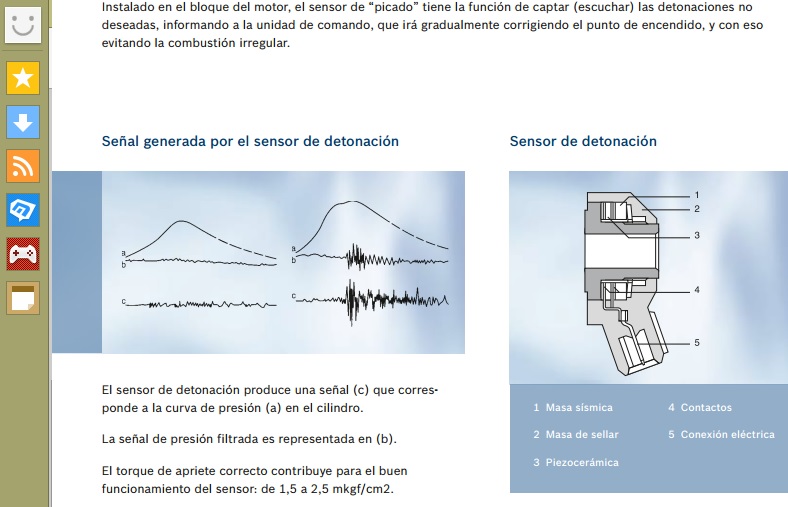

#1300537
OK, si yo voy pidiendo regularmente a RS , al final me esta enganchando mucho este temita y ya no lo voy a poder dejar XD :roll:
He encontrado esto de Bosch:
Ántes decir que la detonacion produce unas ondas de elevadisima presión en el cilindro.
El de la izda. es una respueta normal del sensor, y no es una linea constante, sino que se mueve entre un margen de valores muy cerrado, sin embargo cuando empieza el picado en el de la izda. se aprecia claramente una respuesta muy amplia.

Bien , la sensibilidad de un sensor de picado se mide en mV/g , por lo que, es un acelerometro.
Esto esta muy pero que muy bien. :D Oferta , no me falta. Problema la Tª que soporta un integrado, pero bueno, algo es algo. :)
Al final, No me va a quedar mas opcion que pillarle un glow a un compi de club que tiene unos cuantos.
Sigo, ostis 27 pavos el que me valdria, y encima el tema de la Tª, buscaremos un piezo.

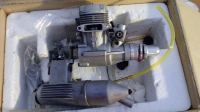

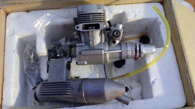

Yo ya tengo mi OS61FX, en muy buen estado, pero siento decir que ahora mismo no puedo dedicarle nada de tiempo al temita.
