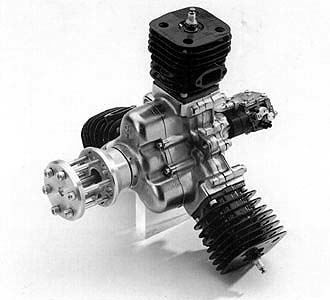

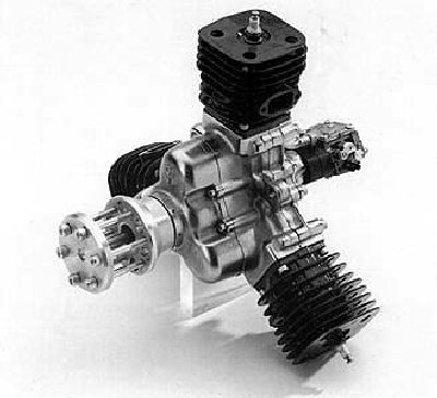

Hola creo que tengo el motor ideal para ti es el moki de gasolina de 5 cilindros radial de 150cc R 150 5 cyl. Radial 150cc 8.5HP 3500kg 120 2 BI. 26/14-28/12 £TBA Collector Ring Standard
Y creo que mide 25 cm de diametro, no estoy seguro del todo. y en precio esta mas o menos como el saito.
De acuerdo este pesa más que el Saito pero macho gasolina 5 cilindros y 4 tiempos pa gararse y no limpiarse.
Mira eldiametro es efectivamente 25

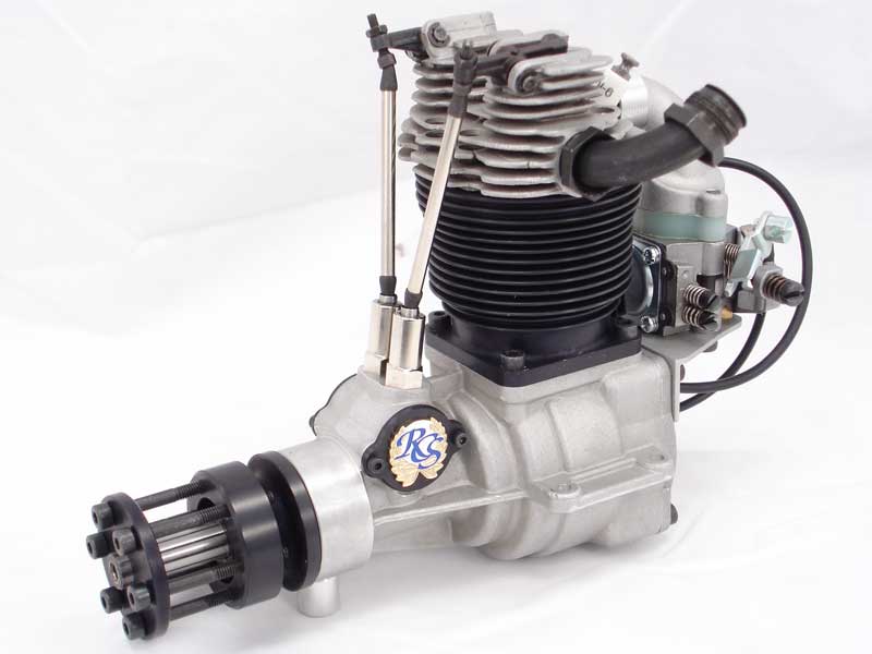

Joder Dani parece que me lees el pensamiento, el pasado dia 17 de este mes precisamente he comprado ese motor (RCS 50 VT) en EEUU y estoy a la espera de recibirlo pero para un Transavia PL-12 Airtruk de 3 Mts. que me esta haciendo el Sr. Paco Romero de Madrid, era un antojo que tenia desde hace tiempo y como yo estoy liado con lo del corte y las dos Staggerwing que me estoy haciendo pues eso ( me es literalmente imposible estirar mas el tiempo sin que mi mujer y mi hijo me maten), por eso me lo esta montando todo un pedazo de constructor asi que en ese aspecto estoy tranquilo por que se que lo esta haciendo muy bien. El Problema que veo en este motor para la Staggerwing es que se va a quedar un poco (bastante) corto, creo. ten en cuenta que el Transavia se supone que va a rondar los 10-11 Kg y la Staggerwing esta pensado que pese sobre los 13,5 -14,5 Kg.

Si quieres buscar informacion del RCS 50 VT en uno de los ultimos ModelAirplane News viene la prueba de ese motor
Por fzamora
#324204
Hola Lasser, buena informacion, donde puedo conseguirla, Please ? :lol:
Por lasser
#324306
Pues no lo se, porque las revistas si no las venden en el kiosko, generalmente las devuelven. Si la conservo podria enviarte la informacion. Ya te contare algo.
Por lasser
#324557
Tengo la revista, tengo la revista, nananananana.
Es la de septiembre2006.
Bueno bromas aparte el motor es el rcs 45vts, creo que hay una pequeña confusion en el nombre ya que los dos hemos puesto 50 pero tu foto es del 45. Por cierto vaya precio :shock: :shock: :shock:
Por fzamora
#324870
Hola Lasser. tenemos los dos razon pues el 45 ya no lo fabrican ahora solo se fabrica el 50 c.c.. si puedes pasarme el articulo te estaria muy agradecido.
