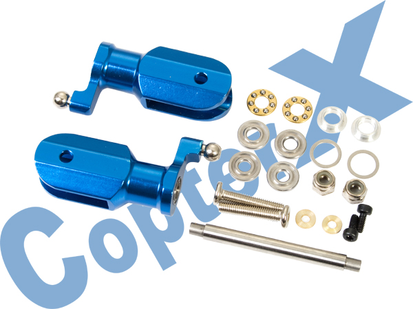

#765216
hola buenas.
sabeis vosotros donde conseguir repuestos del copterx 450 v2 en España?
venga un saludo. :wink: :wink: :wink:

m9002 escribió:hola buenas.
Aqui tienes repuestos para aburrir del CopterX:
http://stores.ebay.es/BestHobbySite
Ya se que no es España pero es lo que hay...
Salu2.
Por m9002
#765286
hola gracias por contestar a todos.
mira peed,yo todo lo compro fuera,lo que pasa,esque con las fiestas de navidad cierra correos de honk kong,por unos dias y lo necesito ya
lo que necesito son los portapalas,
el rotor principal es el del v2
porque un portapalas tiene holgura ,me parece que se le a ido el rodamiento que lleva en su interior.

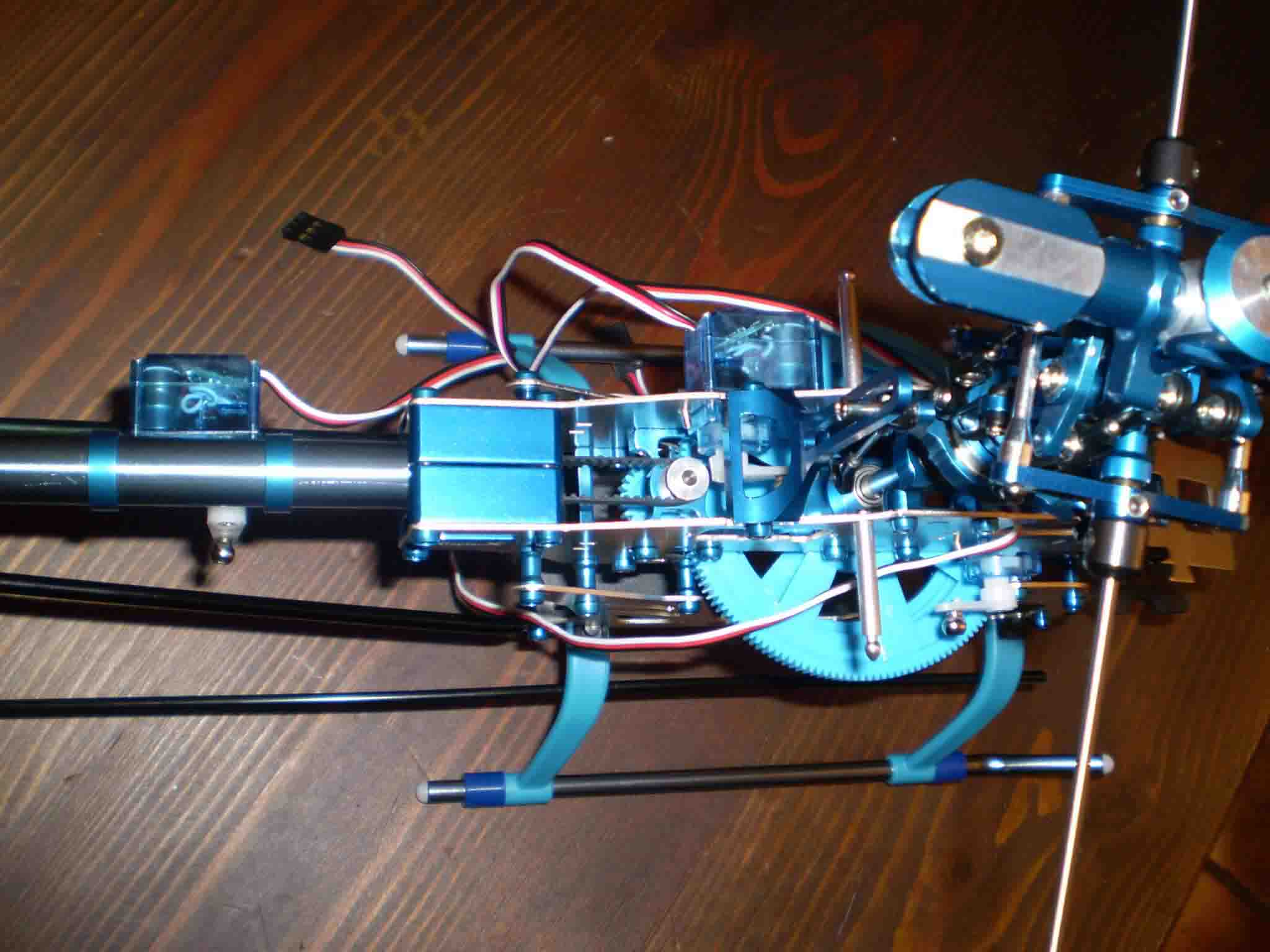

Por enfermero70

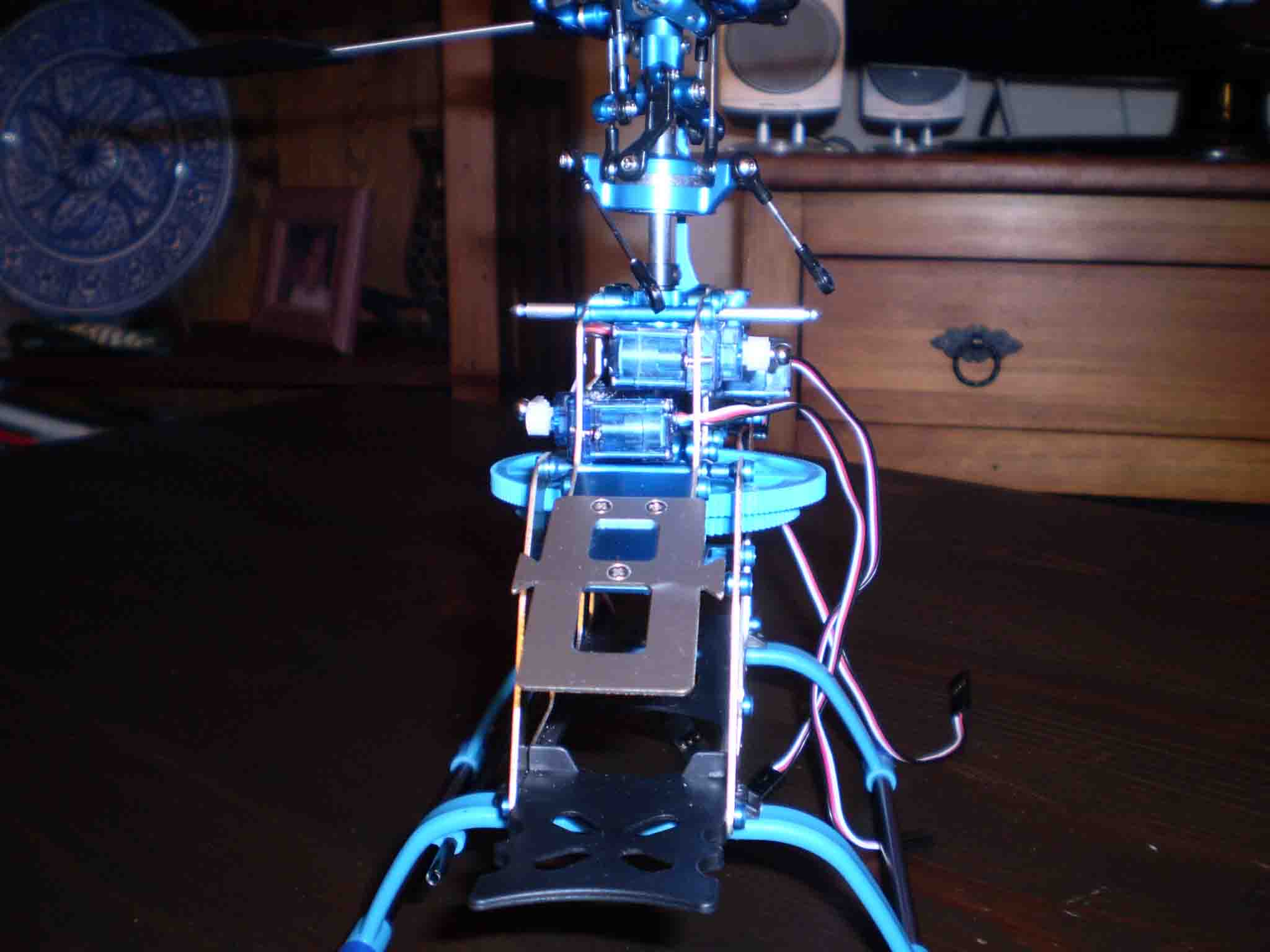

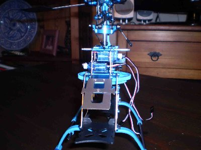

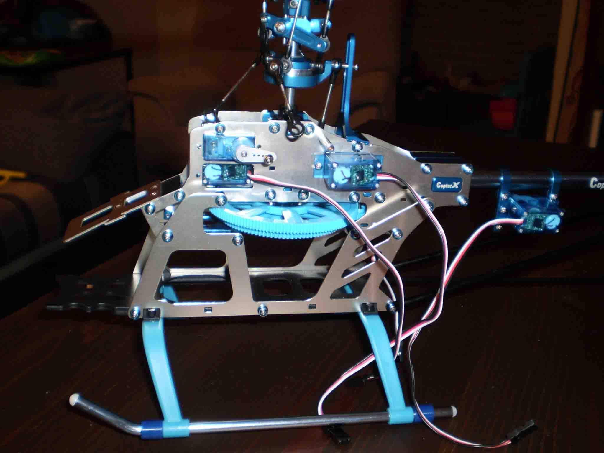

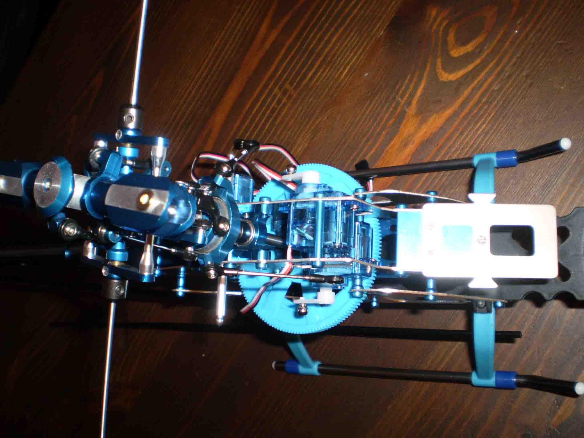

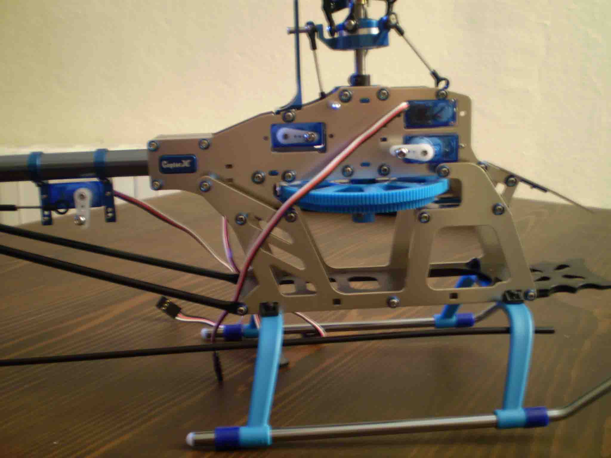

#765293
Bueno la cosa ya va cogiendo forma, solo queda esperar el motor, el variador, los piñones y las palas.
Y lo mas dificil que sera equilibrarlo.
Aqui dejo unas fotitos pa que lo veais.

#765345
m9002 escribió:hola gracias por contestar a todos.
si es un rodamiento y esta agotado alguno habra por casa ...
afotico del que falte.haber so lo tengo repe. :wink:
Última edición por Molinero el Dom, 21 Dic 2008 18:41, editado 1 vez en total.
Por Molinero
#765346
esteban,has puesto los patines(el soperte de platico azul) al reves. :twisted:
los servos,ok.de momento no varies las varillas de los links,vienen a su distancia de casa. :wink:
