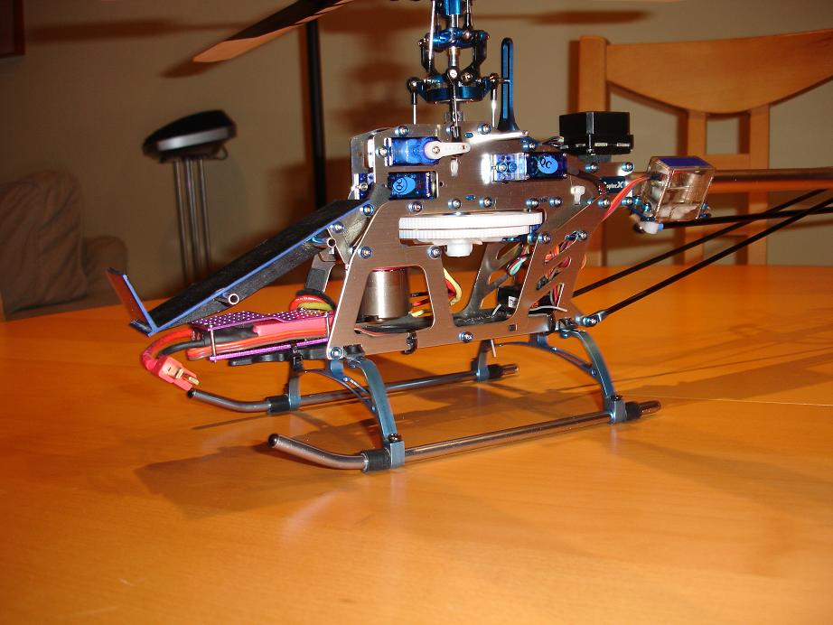

Yo también lo tengo parecido a Saraceno, con las pestañas de los servos por dentro
Imagen Imagen
Oye saraceno no lo veo muy bien en la foto, ¿en que agujero del brazo del servo de cola tienes puesta la rótula? yo lo llevo en el segundo pero creo que todavía lo podría poner en el primero.
Las gomillas negras creo también que son del canopy, solo que a mi solo me venían dos nada mas.
Por Saraceno
#904418
alfa156black escribió:Yo también lo tengo parecido a Saraceno, con las pestañas de los servos por dentro
Imagen Imagen
Hola Alfa,si llevando la rótula en el segundo agujero te permite llevar el limit por encima de la mitad,
déjalo ahí, pero si te obliga a poner el limit muy bajo, es mejor acercar la rótula al centro (primer agujero) y subir el limit. Es cuestión de buscar un equilibrio, cuanto mas para afuera esté la rótula mas rapided tiene el servo pero mas recorrido tiene el casquillo sobre el eje de cola y mas bajo hay que poner el limit ( pero no conviene bajar el limit de la mitad)
Lo que si te recomiendo es poner la almohadilla del servo mas gruesa y mas pequeña de diametro para que el gyro se mueva lo mas posible (sin que se despegue solo). De esta manera absorve mas vibraciones y el gyro va mas fino. Observa el mio en la foto.
Por alfa156black
#904424
No me había fijado en la pedazo almohadilla que llevas, yo lo que llevo es una capa de aislamiento de tuberias de pegar, de las de aire acondicionado de unos 3 mm, y sobre esta he pegado un trozo de doble cara de como 1 mm, en la foto no se aprecia bien pero cuando lo puse lo hice a conciencia según el manual tuyo. Aísla bastante bien, lo puedes mover con la mano y "retorcer" un poco, pero... se puede aislar mas, cuando me llegue el copter SE lo montare mas amortiguado.

alfa156black escribió:No me había fijado en la pedazo almohadilla que llevas, yo lo que llevo es una capa de aislamiento de tuberias de pegar, de las de aire acondicionado de unos 3 mm, y sobre esta he pegado un trozo de doble cara de como 1 mm, en la foto no se aprecia bien pero cuando lo puse lo hice a conciencia según el manual tuyo. Aísla bastante bien, lo puedes mover con la mano y "retorcer" un poco, pero... se puede aislar mas, cuando me llegue el copter SE lo montare mas amortiguado.
saludos.
No me habia fijado en el salva lipos que llevas pegado al gyro, quita eso de ahí por Dios!!!!!!
Es mas, quita el salva lipos del heli. Es una chorrada pues el propio variador te va avisando de que bajan las revoluciones del motor y cuanta menos electrónica ( que pueda crear interferencias, caidas de tensión,etc...) lleves puesta, mejor.
Se de uno que le puso lucecitas al heli, y por culpa de un cablecito medio suelto,caida de tensión, el receptor sin corriente unos segundos, y lo demás te lo imaginas, no??
Por alfa156black
#904471
saludos.
joerr, pues lo quitare, porque la verdad es que iba a ser chungo oir cuando se ponga a pitar.
no conocia la tienda de sherpa, tendré que hacerles una visita. Por cierto el giro futaba famoso anda por los 90 euros esta super bien.

La mayoría de los clones tienen el problema de las coronas. En principio no pasa nada si no bailan demasiado, pero si pones el conjunto entero de Aling (15€ más ó menos) verás que va mas fino.
El motor se puede poner en el último momento, intercambias los tres cables que van del variador al motor y listo. No influye para nada en el ajuste de los servos.
Estamos haciendo una nueva WEB (volandohelis) que estrenaremos en breve con el montaje de un HK 500 GT y alguna novedad mas.
