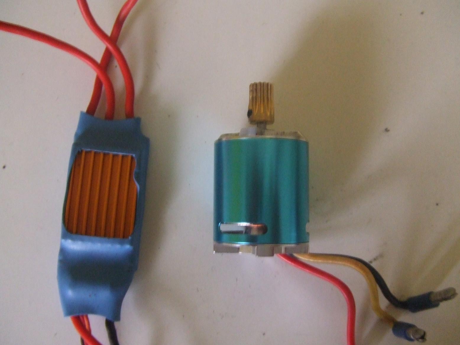

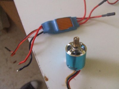

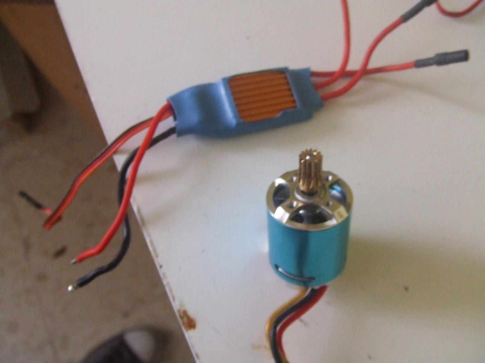

Me dejas intrigado con los cortes de motor asi que lo mejor seria que pusieras alguna foto del motor variador para ver sus caracteristicas.

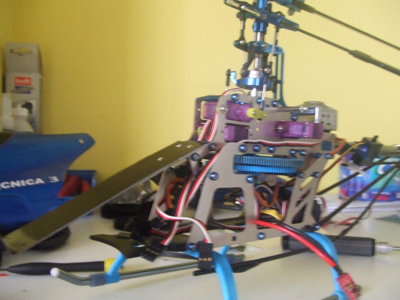

Por AMPLI
#631746
hola chicos aki os dejo unas fotiyos de my aparato y el motor y bariador que supuestamente faya. primero solo cambie el variador y sigue fayando el que probe es de tex model un sonic supuestamente es de una marca bastante carilla y sigue fallando me gustaria probar un motor con el variador del copter que es el de la foto de besthobbysite o hirobo que son los mismos ahora a ver que motor me pillo que motores merecen la pena poke ya no se que pensar los de aling lleban ejes de plastico jejejeje por lo que e visto se parten con mirarlos bueno aber si me ajencio un motor t saco conclusiones un saludo
a si os fijais el soporte de la bateria lo he alargado es para no romper el canopi no le supome peso alguno las baterias ban mejor sujetas lla que no se escurren

Hola Ampli
Pues ese mismo motor tengo montado yo en u nTrex y me funciona a la perfeccion,en cambio el variador lo tube que cambiar porque me daba fallos en el arranque pero nunca me hizo cortes.
Ya sabes que a veces hasta los mas perfectos fallan,se de variadores del mini titan que han petado a la primera y hasta de algunos de marca superior,en fin cosas de la electronica.

Por AMPLI
#631966
hola fly boy ya savemos que la electronica es inpredicible porque esta tarde me he puesto a probar el motor y el bariador en bacio encima del banco y no fallaba ya no se que pensar vueno aver si me mandas la direccion esa del misteri que he oido que es vuena marca a y donde podria pillarme el fuselaje del air wolf para el 450 un saludo

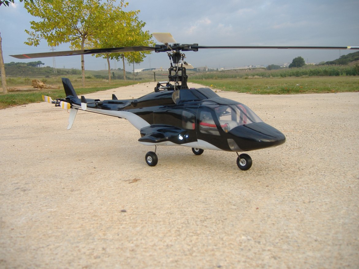

Por josetor
#632066
Hola Ampli
Este es el variador que te dicen yo lo tengo montado y es perfecto.
http://cgi.ebay.es/30A-Brushless-Motor- ... dZViewItem

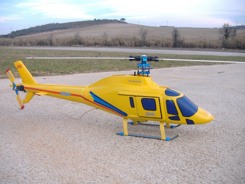

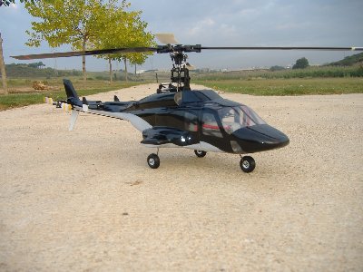

El Fuselaje que yo tengo lo compre en
http://cgi.ebay.es/BLACK-Airwolf-Scale- ... dZViewItem
Lo monte en un zoom 425 de protech
te envio una foto para que veas como queda
un saludo

#632125
coño que barato el fuse de airwolf , sobre 30 usd?
Por josetor
#632183
Hola Vcd39
Claro que es barato porque es de plastico de las botellas de agua.
Es muy fino aunque para el heli va perfecto porque no pesa nada si lo quieres un poco mas resistente y fuerte te puedes mirar los de aqui
http://stores.ebay.es/hightorqueuk_Alig ... idZ2QQtZkm
son mas caros y ademas los tienes que opintar y decorar ya que vienen en plastico transparente.
Para muestra un boton de como queda ..

Josetor, adaptaste sin problemas el fuse del airwolf al zoom?
Por AMPLI
#632522
hola a todos ya e solucionado la pega ya no faya era todo por el piñon tenia puesto el de 13 y le he puesto el de 11 y ni cortes de motor ni nada perfecto un saludo
josestor el fuselaje viene con tren de aterrizaje un saludo
Por josetor
#632525
Hola Ampli
me alegro de que por fin ya todo funcione bien.No el fuselaje viene mondo y lirondo el tren lo hice yo con una base de madera y tren fijo ,por aquello del precio etc etc.

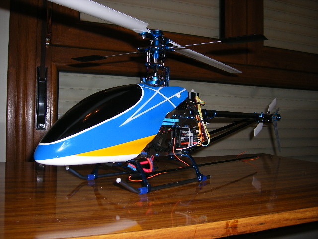

Por grisu
#633853
Hola a todos.
Aqui os pongo una foto de mi nuevo copter-x.
Efectivamnete Josetor,es clavado al trex y vuela de maravilla.
Lleva ese sonido metalico que le caracteriza al trex.
El primer vuelo y a la primera solo hizo falta un ajuste en cola.
