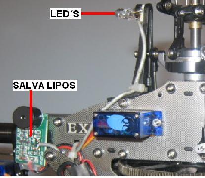

Hola Gonzo,
Que tipo de led utilizas?? me refiero al que esta conectado al salvalipos. Te lo digo porque ese avisador de lipos tiene un led que cambia de color cuando la lipo alcanza un nivel bajo y no se si el led que le has puesto tambien lo hace.

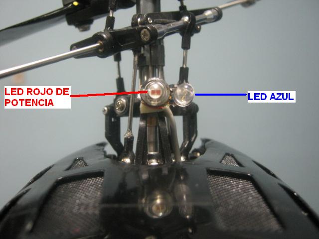

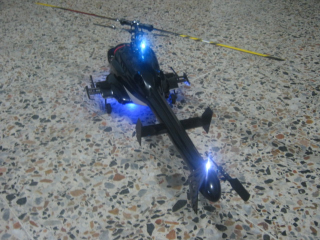

ALBERTHAMON escribió: Hola Gonzo,
Saludos,
Hola ALBERTHAMON, estos salva lipos no precisamente tienen led´s ke cambian de color lo ke sucede es ke el circuito posee 2 LED de diferente color y cuando la bateria llega a su limite minimo de carga se apaga el led azul y prende el rojo.
Lo ke yo hice y ke se ve en las siguientes fotografias, es ke como llevo fuselaje y el salvalipos kedaría antiestético pegado afuera del fuselaje, inhabilité los dos leds del salvalipos y mediante un cable de tres filamentos alimente 2 led´s, los cuales instale en la parte superior de la guia antigiro, dandome una vista perfecta cuando estoy volando y adicionalmente el led rojo ke es el ke avisa de carga baja, lo coloke de potencia (3W) con ello puedo ver esa luz roja a plena luz del día.

Por ALBERTHAMON
#934107
Saludos,
Pues tio, tienes razon, yo ni me había percatado.
Gracias por la aclaración y saludos,

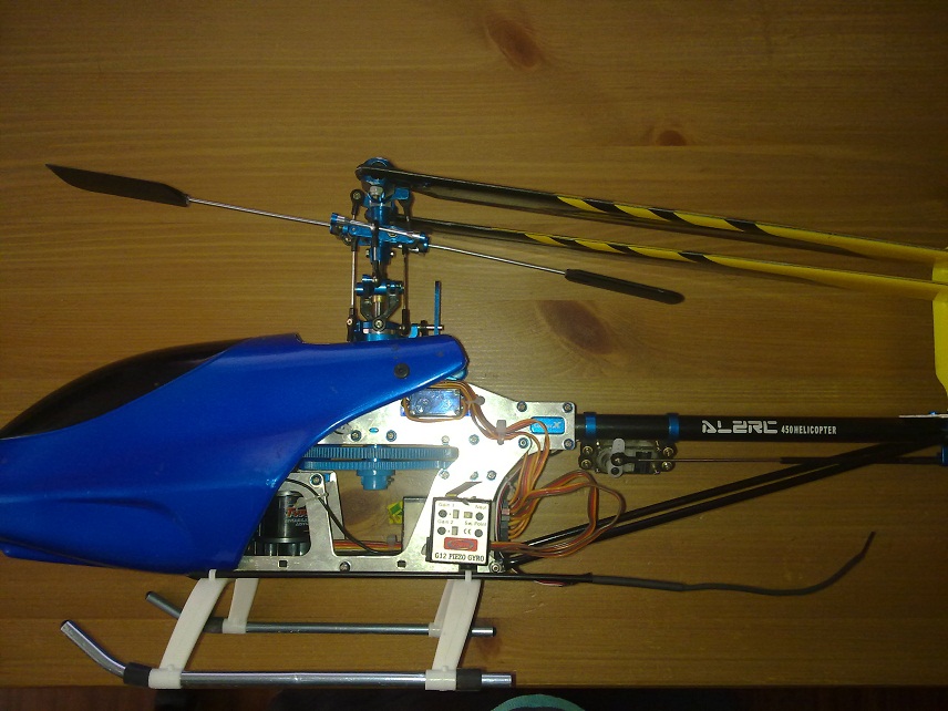

Por jilito_1977
#934181
Que emisora tienes?[/quote]
Tengo una futaba T6XH (la futaba ff6 antigua) con receptor align RC-RX6, servo de cola gws park y gyro gws pg-2 sin bloqueo de cola.
La sensacion que da es como si se perdiera la señal durante un segundo mas o menos y luego la recuperase.
Pongo aqui una foto de la ubicacion del gyro el cual estaba con una almohadilla de un milimetro con lo cual esta absorviendo todas las fibraciones, pero salvo el momento en el que falla que me ha sucedido 2 veces en 10 baterias funciona todo correctamente.

Por pepeluke
#934184
jilito_1977 escribió:Que emisora tienes?
El helicoptero lo he comprado de segunda mano y supongo que algun problema ha tenido el anterior propietario ya que tenia conectado el negativo del variador al chasis, cable que desmonte por no saber de que era, ¿puede ser la solucion?.
[/quote]
Da la sensación de que el anterior dueño pensaba que esos problemas eran por la electricidad estática e intentó solucionarlo conectando el chasis a masa.
Si realmente es por eso, aparte de dejarlo como estaba, tienes que asegurarte de que la electricidad también puede ir desde la cola hasta el chasis (si no va, tienes que unir la cola al chasis con un cable o algo...hay mucha información por internet de estas cosas...la idea es que la electricidad pueda circular libremente por todo el helicoptero para que esté al mismo potencial y no haya chispazos de unas zonas a otras). De todas formas lo de conectar el negativo al chasis no es una solución que me entusiasme, y es que he leído de gente que ha tenido problemas muy gordos por esto (por ejemplo imagínate que se te pela algún cable de servo o lo que sea contra una esquina y te hace corto en pleno vuelo).
Entiendo que si puedes, deberías intentar hablar con el antiguo dueño y que te explique. Que te diga si eso que hizo valió para algo o no.
Por alfa156black
#934189
jilito_1977 escribió:Tengo una futaba T6XH (la futaba ff6 antigua) con receptor align RC-RX6, servo de cola gws park y gyro gws pg-2 sin bloqueo de cola.
creo que llevas el giro en vertical, si es eso que se ve en el lateral.
¿sabes si ese giro admite esa posicion?
lo normal es que vaya en horizontal.

Por Saraceno
#934191
No tengo mucha experiencia con receptores de radiofrecuencia en helis, pero de siempre se ha dicho, que el propio heli puede causar interferencias en el receptor.
Tambien habia oído que los problemas de electricidad estática se generaban en chasis de fibra de carbono y en helis mas grandes.
Yo de momento pondría el receptor dentro del chasis, en la bandeja de plástico y el gyro lo pondría en posición horizontal encima del cuadro que abraza el tubo de cola y con una esponjilla mas gorda para que absorva bién las vibraciones.
De todos modos deberías plantearte convertir tu emisora a 2.4 ghz, Ten en cuenta que aunque consigas solucionar el problema, cualquier día estas volando, y algun niño que ande jugando cerca con su cochecito de rc, o algo parecido, te la lía y adios heli !!
Por otra parte, estoy de acuerdo con pepeluke, intenta hablar con el que te lo vendió a ver si te dá alguna pista.
Por jilito_1977
#934196
Segun el manual la orientacion esta ok pero lo que no se sira mejor ponerlo sobre la cola o dejarlo donde estaba con una buena esponjilla, sobre lo de hablar con el dueño anterior no va a ser posible ya que no hemos quedado como amigos, y es una pena.
Tengo comprado un gyro esky ek2-0704b y quizas pruebe a montarlo ya que este tiene bloqueo de cola.
