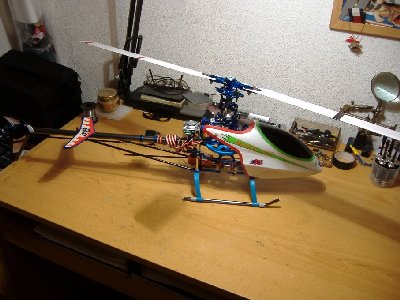

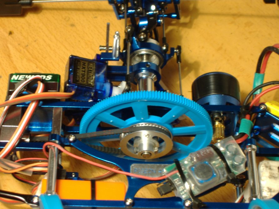

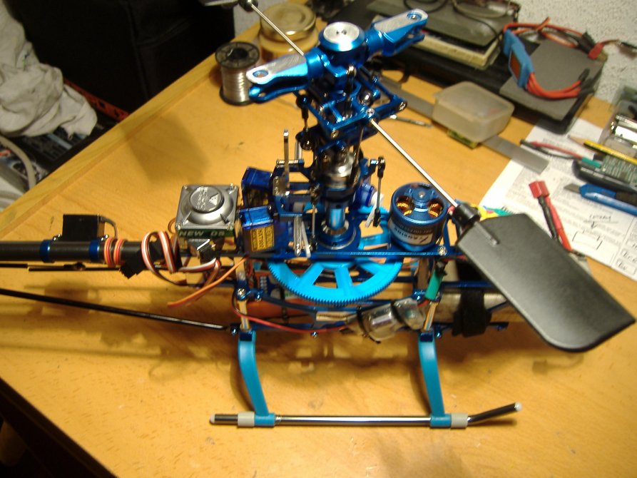

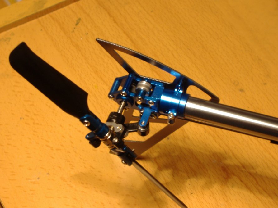

Aqui dejo plasmadas unas imagenes del nuevo heli que por decir que es el copter solo que con pequeñas diferencias.
un saludo

Desde luego la cola es la misma....

Me encanta esa simplicidad en la mecanica.
Y por no decir el rotor principal, que diria es el mismo que el del copter

Hey
Pues de verdad es que me gusta y veo que para volar no hace falta pedir una hipoteca ,pura mecanica y sencillez.
Solo falta saber en vuelo que tal se comportara pero veo un copter x solo que con la cabeza rotora diferente.
esperamos noticias

Por pirata2
#648394
Yo diria que es el mismo rotor principal que el copter x, o como mucho la version V1, pero por el acabado de la meseta se me asemeja a la del copter.
Estos helis vuelan de maravilla, todos estan cortados con el mismo patron, pero lo que distingue a este del copter es el poder meterle mano a la electronica con mucha facilidad, al menos en tema de servos, ya que van montados al aire, como aquel que dice.
Simplicidad en el chasis, nada de florituras, y poco mas.
Por lo demas, seguro que vuela de maravilla.

Humm...sigo pensando que veo mas rígido el diseño del chasis típico trex/copterx en la parte de sujeción del rotor principal.
Lo que es todo un acierto es la mecánica de la transmisión de cola a partir de la corona principal; es una gran idea que simplifica mucho el asunto....se ahorra dos coronas de transmisión con el peso y rozamiento que ello pueda conllevar...No entiendo como los de Align no le han dado una pensada para hacer un sistema similar en el V2....
S2

Hola Vallas
Si efectivamente lo del rotor te parece que no es fuerte ,lo mismo opense yo al verlo pero cuando lo tienes y haces la prueba de resistencia cambias rapido de pensamiento.
Lo de la corona es el sistema que implanta zomm en sus 425 asi como los waljera son mucho mas silenciosos pues no existe tanto roze de coronas.
Si Aling no lo ha implantado ellos sabran pero como en las cosas comerciales tiene que haber de todo.
Ya os contare cuendo lo pruebe en exterior
un saludo

En la posicion de los servos en ese heli.....es tan facil como parece el ponerlos?? o simplemente es una ilusion optica, porque en el copter, como quieras currartelo un poco y ponerlos por dentro para que las varillas queden paralelas al chasis, te vuelves lelo.

Para el excelentisimo Sr. Pirata2 decirle que no es una ilusion optica sino una realidad la colocacion de los servos en el nuevo Pigeon 450 se ponenlos servos sin forzar acceso rapido y eficaz,vamos que cada vez los que los fabrican piensan con el coco.

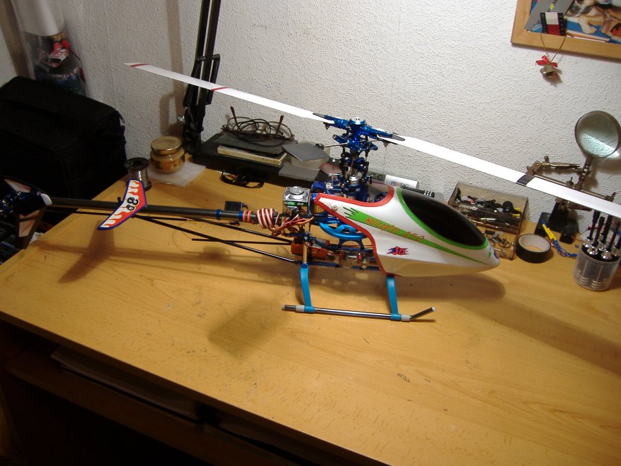

Por josetor
#649741

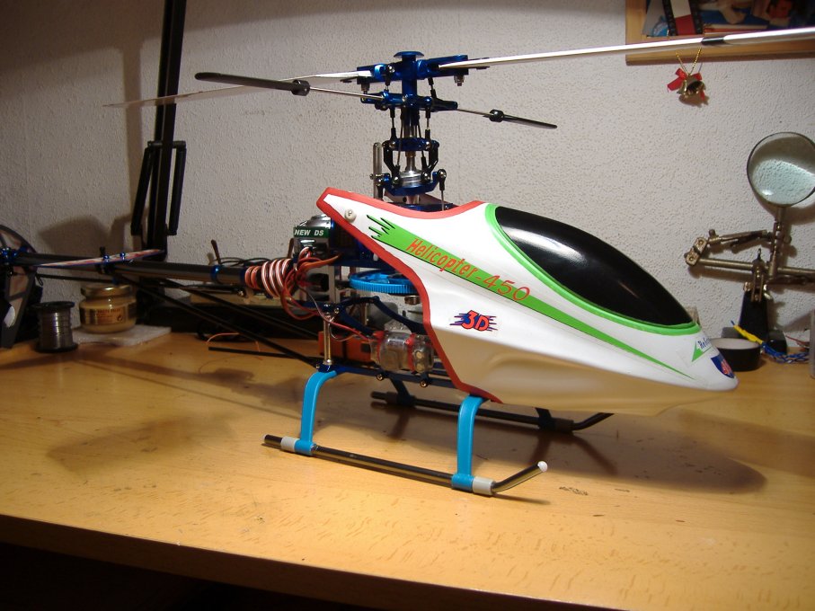

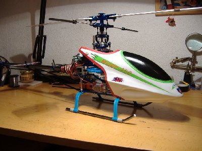

Se me olvidaron las fotos de antes de laprueba definitiva.
chao
Por pirata2
#649793
Bueno bueno bueno
Una chulada. Ya era hora de que viera un canopy de un color que no fuera azul.
Definitivamente a prueba de vuelo, que estoy seguro sera satisfactoria....me pido uno.
repito, me encanta la sencillez de la mecanica. Pero una sola pregunta, el rotor principal es el del copter X version V1 o V2????
Porque si es el V2, entonces si que ya es la ostiaaaa, pudiendose intercambiar casi todo con el copter y el Trex
Salu2
Por josetor
#649908
Hola Pirata2.
He visto el video tuyo en el terrado y a simple vista no veo nada anormal salvo un liguero temblor que puede ser causa de la proximidad de cables de alta tension jejejejejejje
La pregunta es si llevas el motor nuevo o el de siempre porque puede que necesites aumentar la curva de gas un poco a la alza.
El rotor de este heli es intercambiable con todo un señor Trex Copter Hdx y similares.
Por cierto vi el del 3DX y utiliza el mismo sistema de soporte rotor.
un saludo
