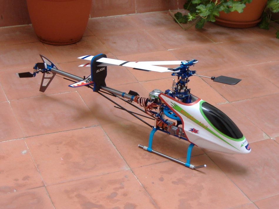

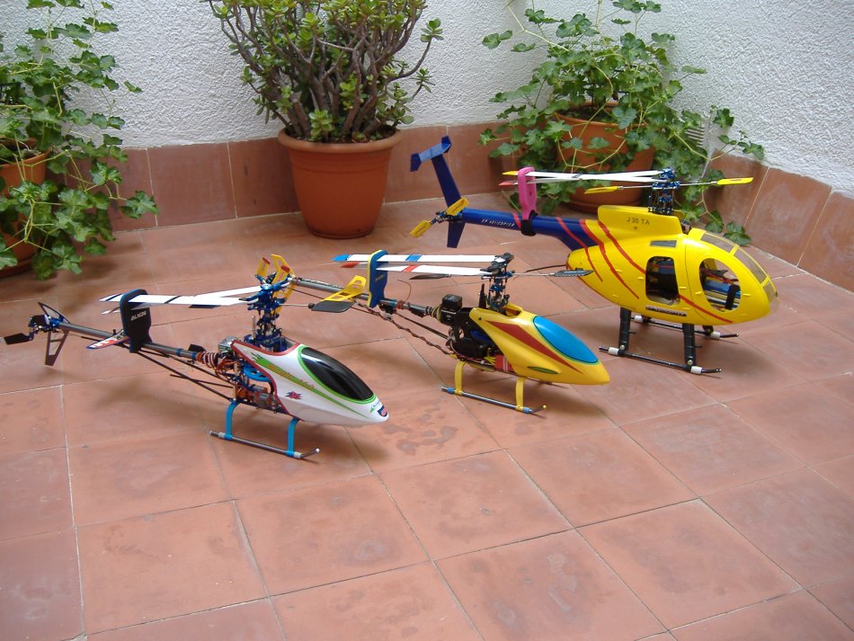

El Perte de vuelo del nuevo paratovolante ha sido catalogado de EXCELENTE .
Despues de unos minusculos ajustes y un ligero trimado se ha levantado del suelo como en una levitacion observando en todo momento un vuelo suave y estable.
Solo remarcar que mommentos antes hice un cambio de piñon pasando del 13 al 11 que es que llevo en el Trex.(las modificaciones para mas adelante).
Asi pues el PINGEON 45O M1 lo considero un logro para los que volamos por satisfaccion.
Resumiendo un 10 para el.
Os dejo unas fotos de la familia Trax,Pigeon y Copter X
Pronto os colocare un pequeño video de su comportamiento.

Que flotilla de helis mas guapos Josetor, el Hughes es muy bonito.
El pigueon ese sale muy pero que muy bien de precio, y estoy por decirte que me gusta mas que el copter, mas facilon.
Se me antoja un vuelo muy noble y para novatos como yo, muchos menos tornillos o al menos mucho mas accesible todo.
Haber si te pones un video de esos que tu te haces y lo vemos volar, que entonces casi seguro que me animo.

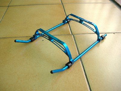

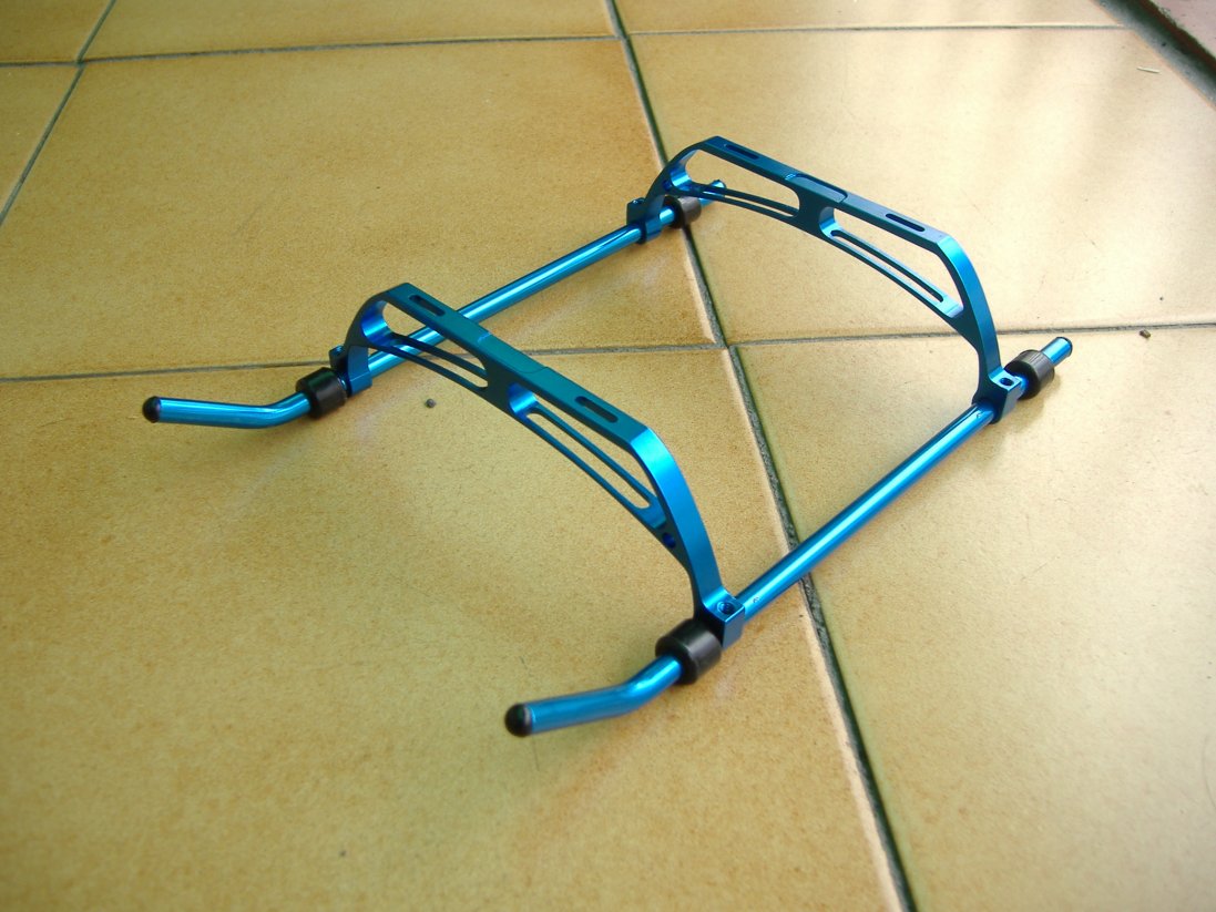

me acaba de llegarel nuevo patin para poner en el heli a ver si es un poco mas resistente a los golpes.
Que opinion le dais.
chao
Por Mario
#651805
Hola, ese patín va ha ser dificil que se te rompa, pero por el contrario seguro que rompes mas cosas del heli, entre ellas el chasis, que si es de carbono es una de las piezas mas caras del heli, hay unos patines irrompibles pero de plástico que absorben mucho mejor los golpes y protejen mas el resto de la mecánica.
Por pirata2
#651936
Estoy con lo que dice Mario.
Los patines de plastico, que aunque parecen de mirame y no me toques, creo que son mejores que estos de aluminio, ya que filtran los golpes y absorben vibraciones, aunque a lo mejor no son tan bonitos como este.
Salu2

#651974
Ostras gracias Mario y Pirata2
ya me parecio un poco rigido pero al ser bonito lo utilizare solo para exposicion
gracias a los dos

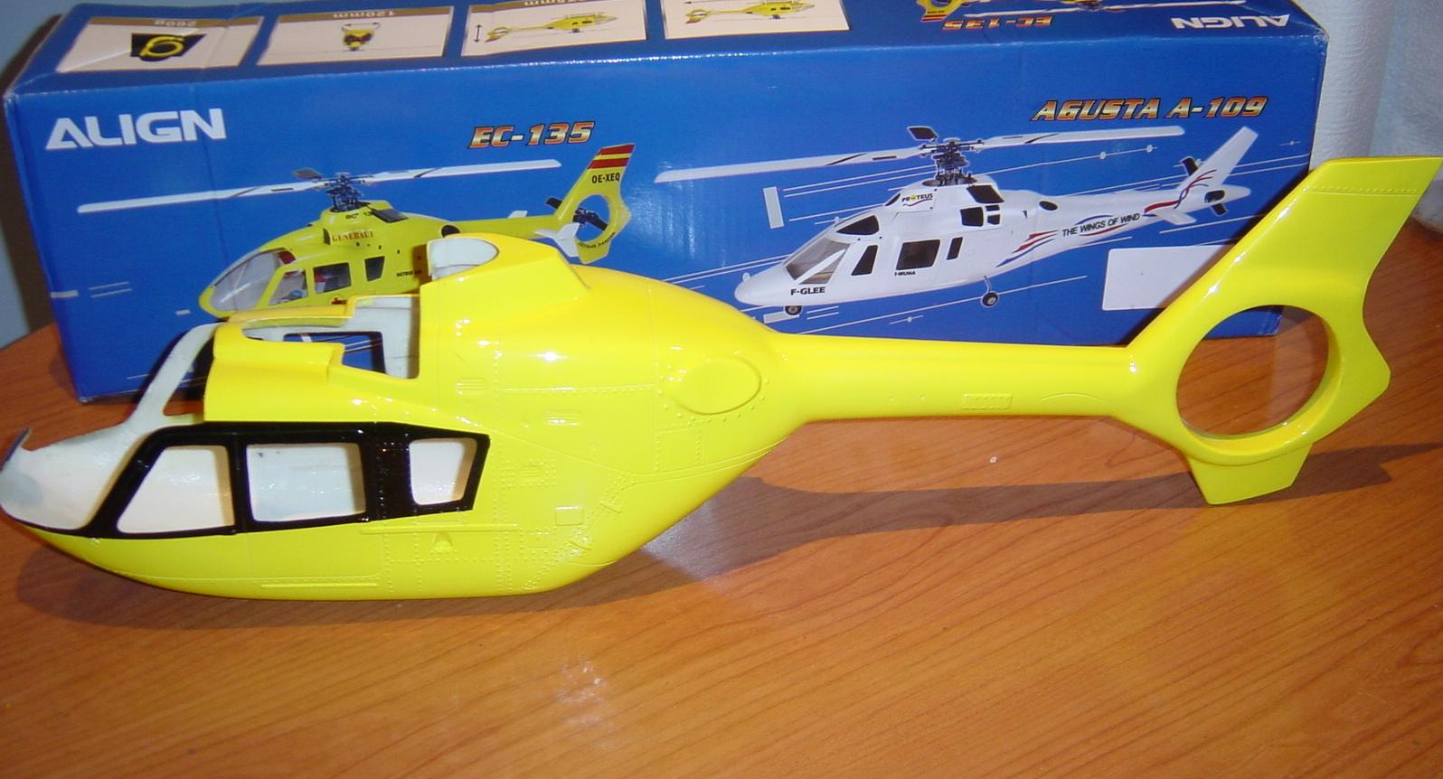

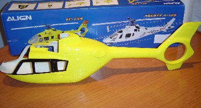

Os enseño el nuevo fuselaje que me he pillado para el copter X, al ser como el Trex le va que ni pintado, un EC 135.
Ahora he de pintarlo de nuevo y ponerlo al gusto, pero es una pasada de grande, y mirandolo bien, esta muy bien acabado, forrado en fibra, muy guapo
Bueno, cuando lo tenga acabado.......ya os pondre algunas fotos
Salu2[/img]

Que fuselaje mas bonito veo que es el de aling crees que ira bien para el CopterX. donde lo has conseguido y a que precio ya que me gustaria tener uno con fuselaje,me han dicho que varia el vuelo.
gracias
Por pirata2
#652836
Hola Flyboy
Lo he pillado en ehirobo, es cierto que es el de Align, y es para el Trex, y me he mirado las instrucciones que hay y si, funcionara para el copter.
El precio me parece que han sido unos 80 dolares o por ahi, mas o menos, y el fuselaje tiene muy buena calidad, en fibre de vidrio y un peso de unos 200 gramos, con lo que no creo que hayan problemas para volarlo.
No se decirte si cambia el vuelo o no, pero si es cierto que es mucho mas bonito, aunque solo sea para hacer traslaciones, pero que traslaciones
Si tienes alguna duda sobre el, estare encantado de contestartelas
