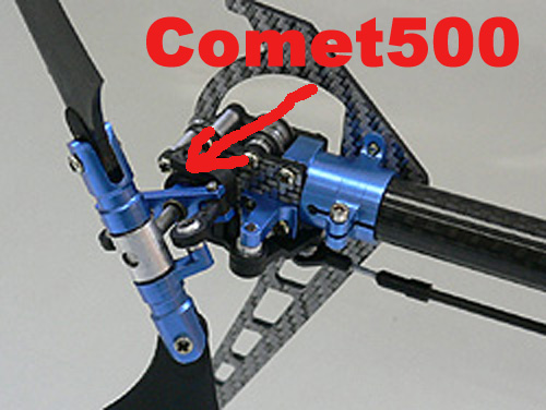

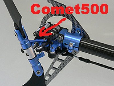

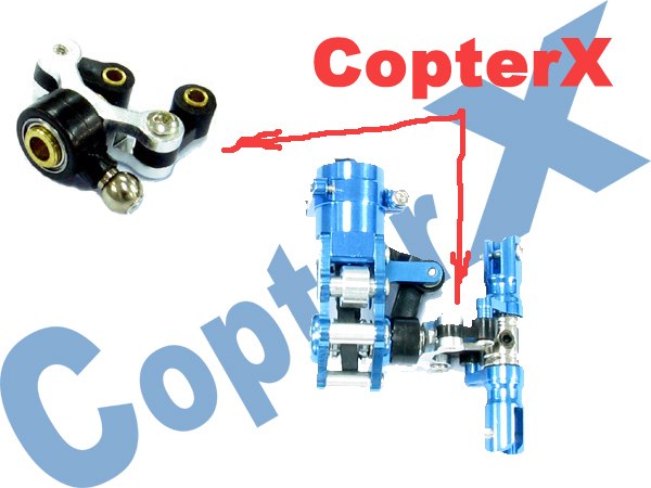

Por tonisanchez
#659119
Bueno, pues voy a probar esto de colgar imagenes.
Espero ke se aprecie la diferencia de colas, entre la del CopterX y la del Comet500
Por peedpeed
#659125
Parece mas ancho el rodamiento del CopterX.
Habria que mirar ambas piezas desde una misma perspectiva para verlo mejor...
Salu2.

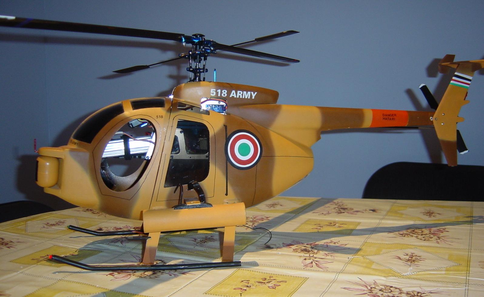

Por pirata2
#659270
Hola gente
Bueno, ya he acabado de complicarme la vida y he terminado el fuselaje del Hughes para el Copter.
Es otra historia volar asi, el heli es mas perezoso y este en concreto se tiene que afinar, porque el centro de balanceo esta muy retrasado y tiene mucha tendencia a irse hacia atras, con lo cual creo que le tendre que lastrar el morro.
Por lo demas, cuando lo tenga afinado y pueda volar bien, sera una gozada.
Os pongo unas fotillos para que veais.
Salu2
Vista lateral del bichejo
Vista frontal con luces, pero no se aprecian
Por josetor
#659272
En que entrega de los capitulos estan las fotos jejejejejejeje
Por josetor
#659299
ALTOOOOOOOOOOOOO
No he dicho nada ya las veo,jo es que cuando esto va lento no salen las fotos,
Muy chulo y que taal su comportamiento, supongo que le habras cambiado el piñon de motor ya que yo le puse el de 13 para mantener un vuelo estable ya que con el de 11 un pelo justo.
El consumo tambien se ve afectado pero ya sabes que mas valen 5 minutos de placer que 10 de sufrimiento.
un saludo

Por pirata2
#659303
Hola peedpeed
Es mucho el trim que he de ponerle, ya lo he probado, la cola de este heli, no se porque, hace que vaya hacia atras descaradamente, por eso mirare de compensarlo con algo de peso, aunque si tiene que ser mucho.....desmontar y mirar como poder compensarlo mecanicamente, pero no lo veo
Gassssss
