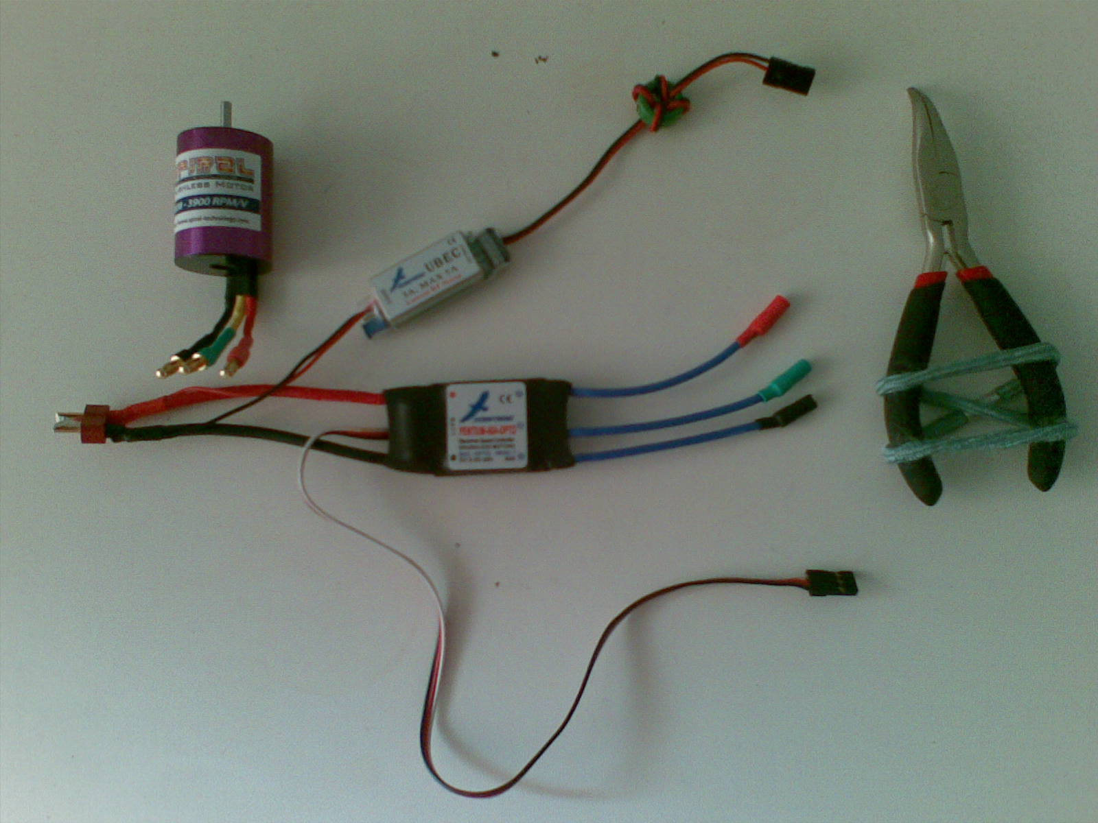

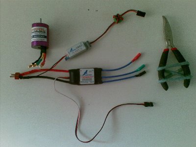

Una pregunta para los que lleváis BEC externo. Si mi variador es OPTO (sin BEC), ¿para qué puñetas lleva 3 hilos al receptor? ¿Debo inutilizar el rojo y el negro? Otra cosa, tengo un receptor de 6 canales, con lo que no tengo ni un hueco para el BEC. Comentaron aquí en el foro que se podían meter los dos cables del BEC en los huecos que hay libres en el conector de sensibilidad de giro. ¿Alguien me lo puede confirmar? Graciassss.

Hola Femoral
Si le pones un Bec externo, aconsejable, anulas el rojo del variador al receptor, y conectas el bec al receptor, que sera el que alimentara la electronica.
En lo referente a lo de poner el positivo y negativo en el canal 5, junto con la sensibilidad del gyro, lo unico que puedo decirte es que tiene su logica, aunque yo no lo he probado aun, pero la sensibilidad solo lleva el cable de señal del gyro, no lleva ni positivo ni negativo, con lo que no le veo el incomveniente, pero eso solo es apreciacion mia, aunque supongo que tambien podrias utilizar un cable Y.

fermoral escribió:Hola:
Si el variador es OPTO, no lleva BEC, por lo que no hace falta cortar el cable rojo. Eso se hace cuando quieres utilizar un ESC con BEC y alimentación aparte para el receptor.
Si en tu receptor no tienes sitio para la batería, compra un cable en Y y en la Y metes el cable del gyro y la alimentación, así no hay que cortar nada.
Por peedpeed
#675399
Se puede perfectamente poner el BEC externo al canal 5 del receptor.
Salu2.
Por fermoral
#675433
Entendido, saco el rojo del variador por si acaso y lo aislo. Aunque parezca increíble, no tengo ni un solo tornillo que me sirva para fijar el Spiral al chasis, o un pelo más ancho o más estrecho. Ahora a dar vueltas por toda Sevilla (y seguramente para nada) :evil: . Aquí está el conjunto con los terminales recién soldados:

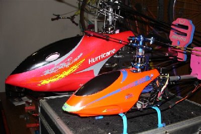

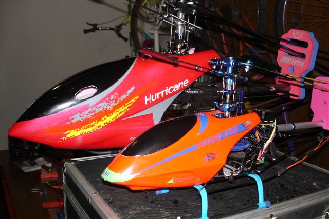

Hola, bueno primero saludos a todos los copterox, yo te digo como lo pinto yo le pego una buena lijadita con una lija fina hasta que desaparece todo el brillo del canopy lo lavo bien paso un estropajo para quitar impurezas y con un bote de spray de pintura de carrocero (mira en las instrucciones que tenga algo de flexibilidad) le meto una manita, lijo y luego otra manita y !voila! :P :P ya lo tienes para las pegatas pongo foti de las dos ultimas que he pintado.

daviana33 escribió:yo te digo como lo pinto yo le pego una buena lijadita con una lija fina hasta que desaparece todo el brillo del canopy lo lavo bien paso un estropajo para quitar impurezas y con un bote de spray de pintura de carrocero (mira en las instrucciones que tenga algo de flexibilidad) le meto una manita, lijo y luego otra manita y !voila! :P :P ya lo tienes para las pegatas pongo foti de las dos ultimas que he pintado.
Salu2
Te han quedado muy bien asi.
A mi en el Comet 500, el canopy me a venido en mate, sin brillo. En cambio a otro forero, Fergi, le vino brillantito.
Esto lo digo porque parece que al mio se les olvido darle la capa final y por un lado me a venido de perlas ya que cuando quiera cambiarle el color me voy a ahorrar parte del lijado.

Daviana, estan presiosas ;), muchas gracias por las instrucciones! ;) 8)
