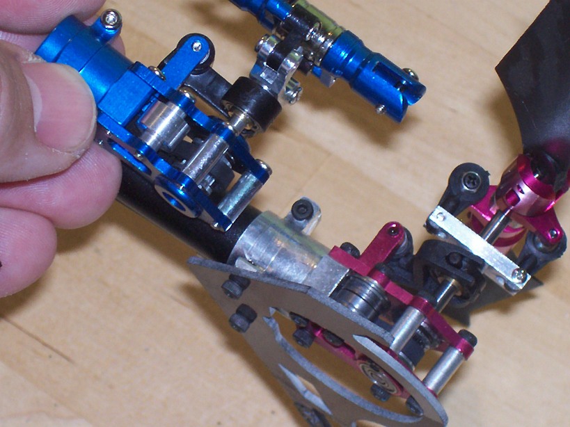

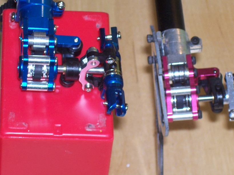

lard1n escribió:a mi me esta dando mal rollo una cosa de la cola.. y es que estoy viendo demasiado polvillo negro en torno a donde engancha la correa de cola.. y la correa me da la sensación de que esta demasiado fina...
Pues ahora que lo dices, ayer vi que la caja de cola nueva se me había llenado de mierdecilla negra, como grasa/mugre/pasta... y ahora que no vuelo en un sitio polvoriento y he "subido" el heli con los flotadores...
A la cola nueva no le he dado grasa ni nada, así que lo achaqué a que estaba nueva...
Pero ahora que lo dices... habrá que fijarse.
Por cierto, la correa de cola que uso es la del Belt, no la que me vino con la caja de cola.
Por lard1n

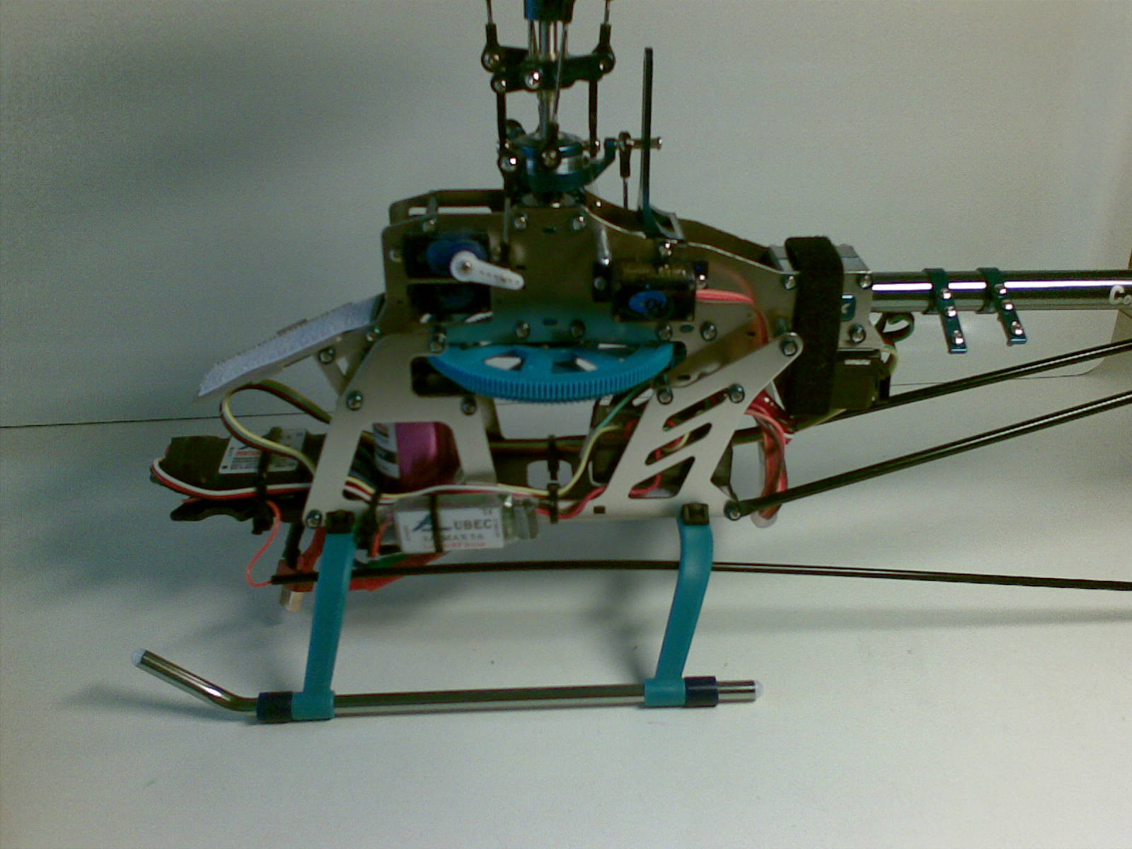

podeis echarle un vistazo a esta foto.. mirad como llevo el cajon del tubo de cola.. por mas que aprieto no puedo cerrarlo del todo...
Por onixxxrock
#679792
Pues lard1n es como si hubiera una rebaba ahi o algo que impide cerrarla....porque tu al apretar no dan vueltas los tornillos no?, es decir, que aprietan bien no?
Puede deberse al desgaste normal por rozamiento de la correa de cola.
Si no va a mayores yo no me preocuparia, si bien es cierto que las colas de aluminio desgastan mucho mas la correa que una cola de plastico.
A mi tambien me pasa en el Comet 500.
Salu2.

peedpeed escribió:
Salu2.
Ya, pero yo es que antes de la cola del copter llevaba la esky de aluminio... no una de plástico...
Me fijaré en mis siguientes vuelos.
Por peedpeed
#679828
HiNote escribió:Ya, pero yo es que antes de la cola del copter llevaba la esky de aluminio... no una de plástico...
¿Y te fijaste si desgastaba?
Aunque de todos modos llevar el aluminio de eSky y llevar la de plastico...poca diferencia hay...
Tu mismo te convenciste cuando cambiaste a la del CopterX.
Salu2.
Por HiNote
#679830
Salu2.
Pues manchaba el tensor superior, pero nada más.
Esta cola mancha los rodamientos como con una pasta...
De la cola de plástico del JetRanger a la de aluminio del Pokemon mucha diferencia no hay, algo sí, pero no mucho.
La de aluminio cambió mucho cuando la modifiqué para dar más paso, iba mucho mejor.
La del copter sí que va mucho mejor. Se nota el diseño align... jajajaja
Por peedpeed
#679836
HiNote escribió:Pues manchaba el tensor superior, pero nada más.
Date cuenta que lleva (por lo menos el Comet 500) dos rodamientos arriba juntos y quieras o no algo de grasa siempre llevan los rodamientos...asi que lo de la pasta me parece normal.
Pero ahora que me fijo la cola del CopterX (por lo menos la mia) lleva un rodillo pero no rodamiento...uy uy uy...que me parece que la cola del Comet es mejor que la del Copter...y si el Copter como dices es una copia de Aling...va a ser mejor el clon Comet que el propio original :roll:
