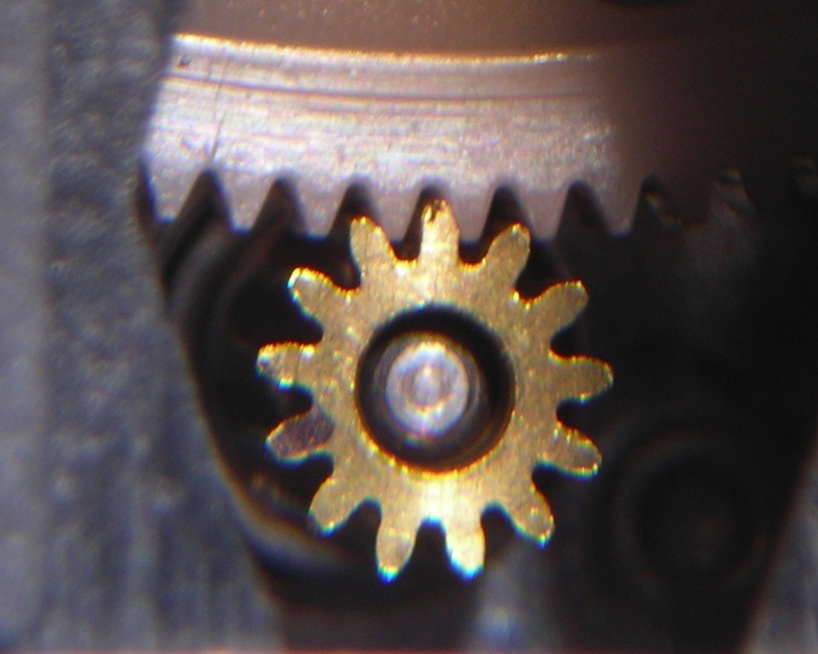

El motor es facil de montar ya que se puede acceder a el casi bien. Aqui dejo la foto con el piñon atacando la corona...aunque parezca que hay una distancia considerable no es asi :wink: ya que esta muy ampliado.
Es menos de 0,5mm:

peedpeed escribió: El motor es facil de montar ya que se puede acceder a el casi bien. Aqui dejo la foto con el piñon atacando la corona...aunque parezca que hay una distancia considerable no es asi :wink: ya que esta muy ampliado.
Es menos de 0,5mm:
Perdonar si mi pregunta esta fuera de este hilo..., pero viendo la foto del ataque del piñon a la corona, me esta pareciendo que todo este tiempo lo he estado haciendo mal en el minititan (esto del aporriaprendizaje...), pues lo suelo atacar mas. Peedpeed me podrias decir si está mal?
Es menos de 0,5mm:
lo llebas bien,,lo que pasa que peedpeed tiene que tener una camara de fotos bastante buena y le a sacado la separacion como si fuera mucho mas,,pero como el indica no es mayor a 0,5....
Es menos de 0,5mm:
Yo lo veo bien atacado.
Ni lejos ni demasiado cerca que se pueda comer la corona...
Salu2.
