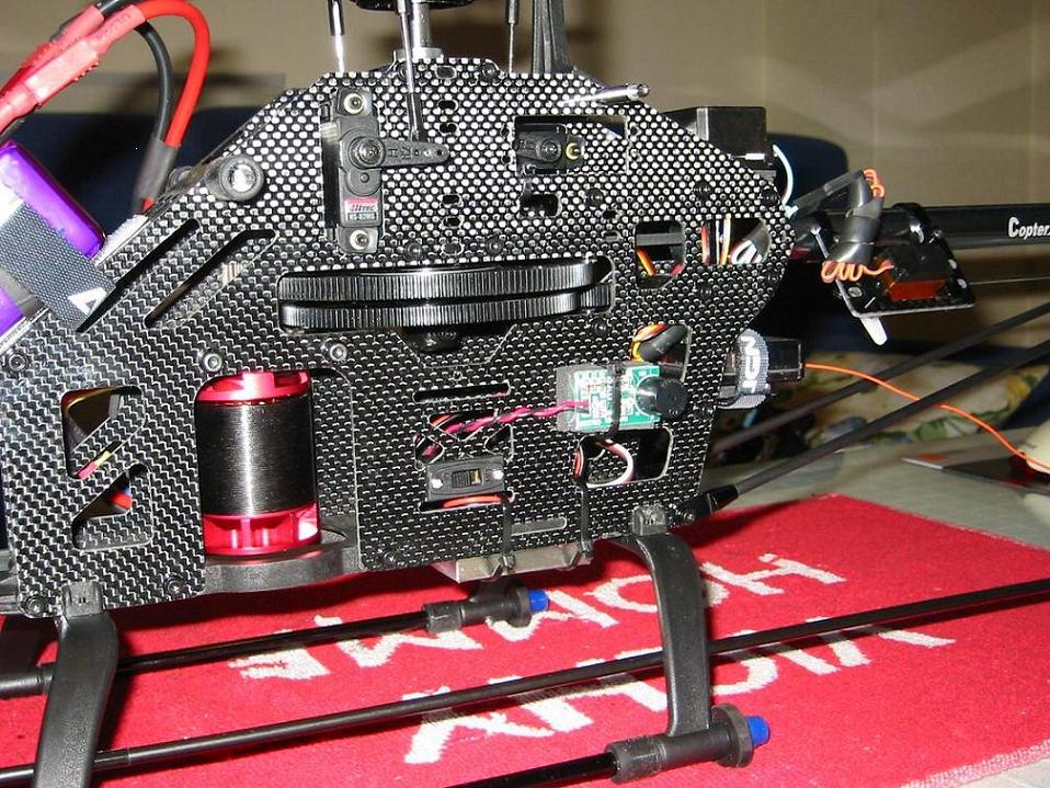

Os pongo unas imagenes de como he situado la electrónica, sobre todo el salva lipos acustico/luminoso (en un lateral), el UBEC (en la panza) y el interruptor de encendido/apagado de la electronica.

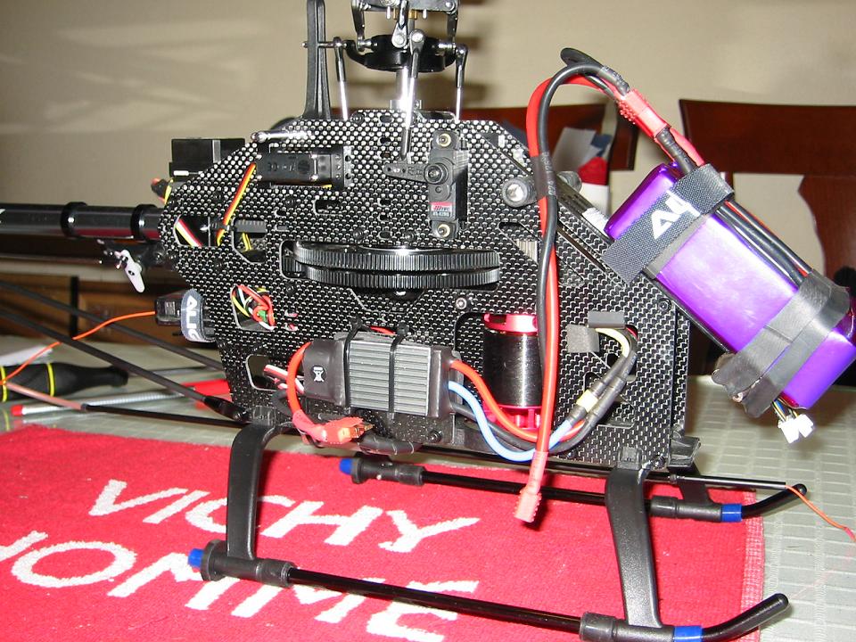

El otro lateral, con el ESC de Align, por cierto, bastante mas ligero que el de 70A del Copter

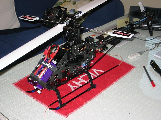

Una general, por cierto, creo que se aprecian las arandelas de goma puestas en el extremo de los patines que levantan un par de centimetros la cola.....el rotor de cola está un poco mas a salvo..

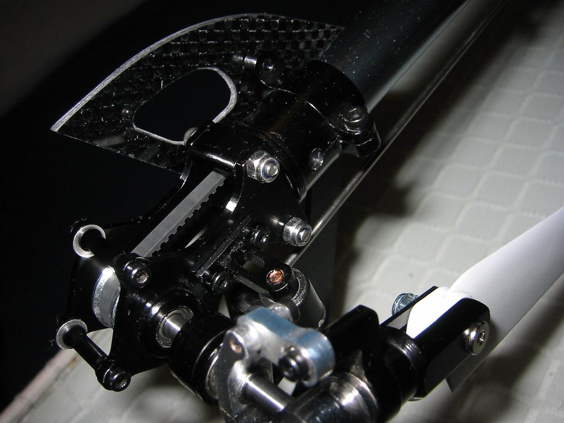

Por último el bricolage de la caja de cola que me ha permitido olvidarme de los 4 tornillos que se me aflojaban cada dos por tres hasta que se pasaron de rosca y me dieron el susto a un palmo del suelo.
Como veis con dos tornillos 2,5x20mm y tuercas autofrenantes se acabó el problema.....y no me rozan con la correa...

wallas escribió:Por último el bricolage de la caja de cola que me ha permitido olvidarme de los 4 tornillos que se me aflojaban cada dos por tres hasta que se pasaron de rosca y me dieron el susto a un palmo del suelo.
Tomo nota por si algun dia me hiciera falta tu modificacion :wink:
