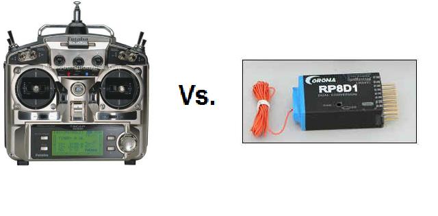

Pues eso: que resulta que estoy intentando "emparejar" este receptor con la FUTABA FF9-Sintetizada (35.190), pero no sintetiza la frecuencia :? . He probado con otra FF9 (con cristal de cuarzo -35.100-), y así sí que se sintetiza la frecuencia :shock: .
Sabe alguien si son compatibles entre ellos :roll:
También me pasa lo mismo con una HITEC focus 4 :evil:
Estoy echo un lío... alguien que me eche un cable... aunque sea al cuello :mrgreen:
:!: He estado utilizando el "buscador del foro", pero éste es una real m....rda (en eso, sí que prefería el anterior 8) )
Estos son los protagonistas de la historia...

buenas Jonatan , fijate en el modo de modulacion de la emisora , que seguramente la tengas en modo PCM y ese receptor no admite esa modulacion , cambia la emisora a modo PPM , ese receptor no deberia darte problemas ,

Pues resulta, que como bien decía halcon343, el problema era la modulación del Tx :oops: : cambié a PPM... y solucionado :o !!!
Muchas Gracias, halcon343 :wink: .-
