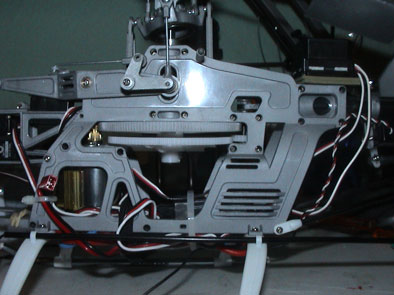

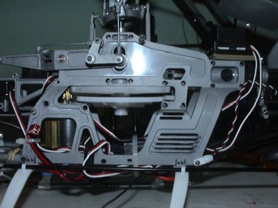

ES normal esta separación entre las dos coronas en el T-rex?
Ambas prácticamente rozan una arriba y otra abajo.
Hay alguna regulación para esto?
saludos y gracias

Seguramente tienes la arandela que va el la parte de abajo mal colocada.
O tambien puede ser que el anillo de arriba, el que va collado con allen no lo hayas collado subiendo toda la cabezo rotora para arriba hasta el tope. Prueba de desmontar y montar otra vez con el manual delante. alguna pieza mal puesata tienes... Seguro
