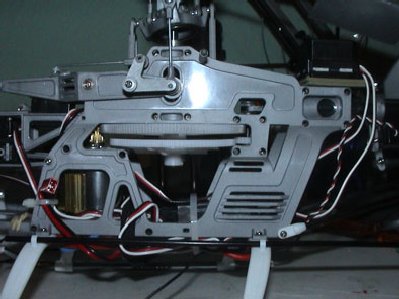

ES normal esta separación entre las dos coronas en el T-rex?
Ambas prácticamente rozan una arriba y otra abajo.
Hay alguna regulación para esto?
saludos y gracias
Por Eduard
#153581
Hola, a ver, si no me equivoco por lo que veo en la foto, la corona de arriba (la mas grande), tienes que darle la vuelta, entonces te tendrá que quedar por la parte de arriba de la corona una pestañita por donde se le mete esa arandela plateada, haz un poquito de palanca al colocar la corona con esa arandela en el chasis y entra con suavidad.
Por Mario
#153612
Hola, a mi me sucedió algo parecido, al cambiar la corona principal me rozaba por arriba en el chasis, y creo recordar que lo que hice fué darle unos golpecitos al rodamiento para que asomara un pelin mas por arriba, pero primero comprueba lo que dice Eduard a ver si es que la has montado al reves.
