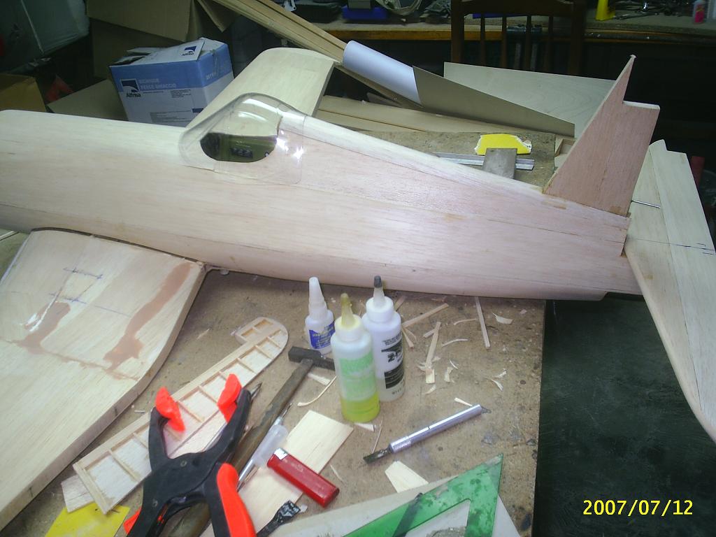

bueno como veo todavia hay modelos a la antigua usanza ,osea de palillos . he aqui un consair que abra que pulirlo , lo tenemos ya casi formado pero quedan detalles tecnicos que hacen el avion vuele.
bueno os ire presentando fotos del proceso asta tenerlo listo para entelarlo o pintarlo ?

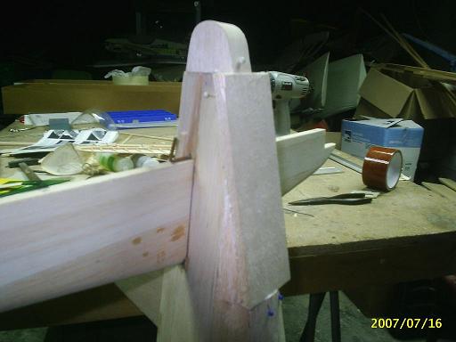

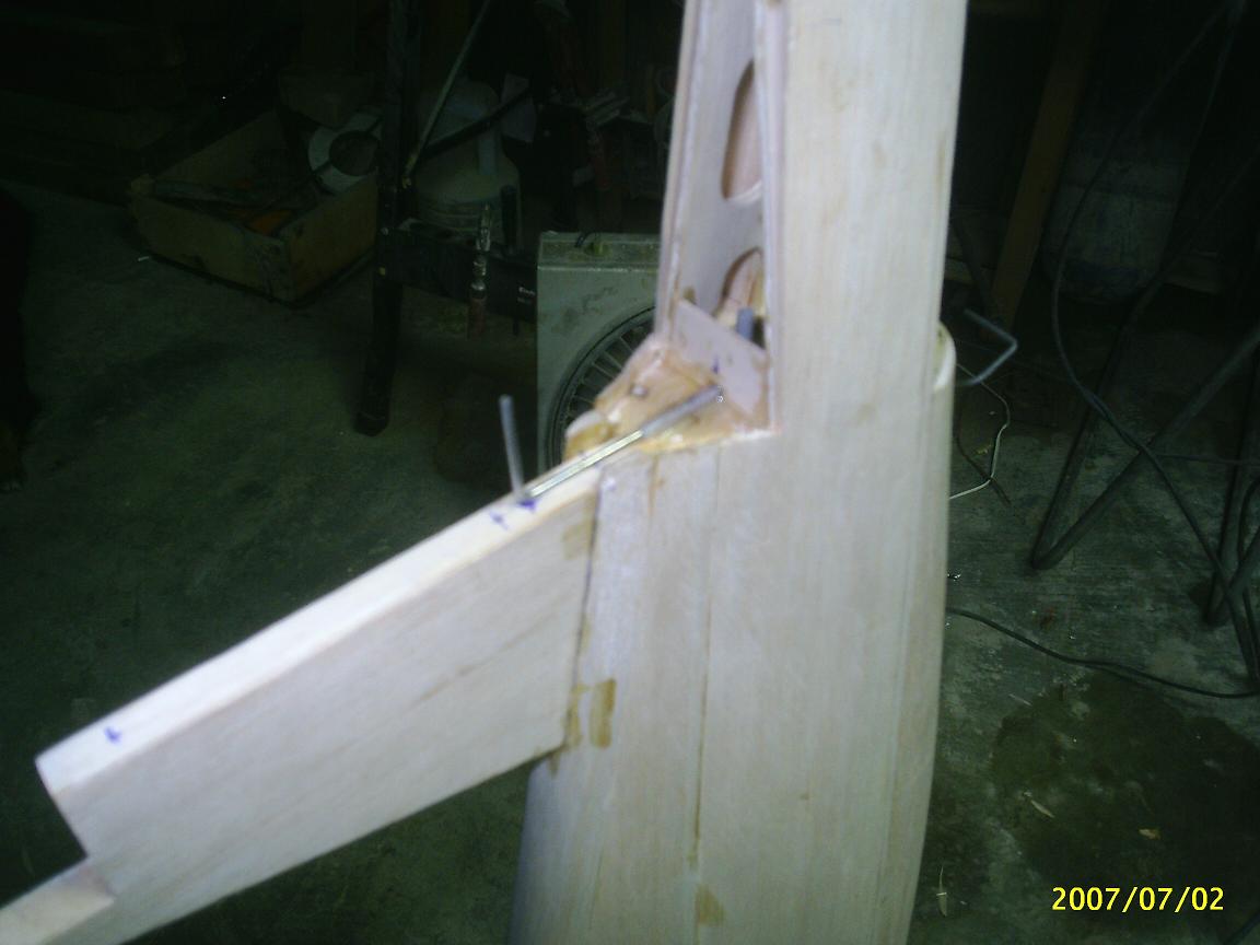

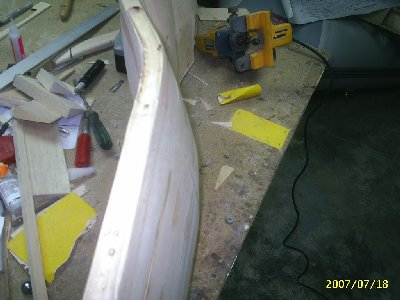

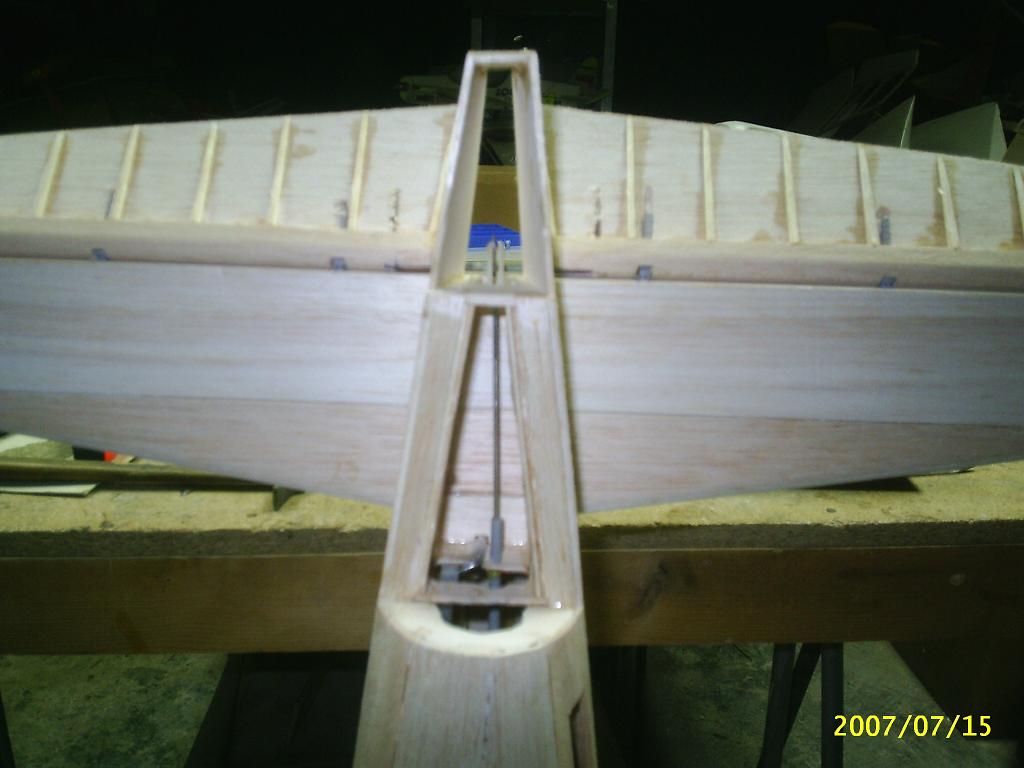

la colocacion del timon de dirccion va encajada en la ranura de la ultima cuaderna y con el sistema de direccion de rebio a la rueda

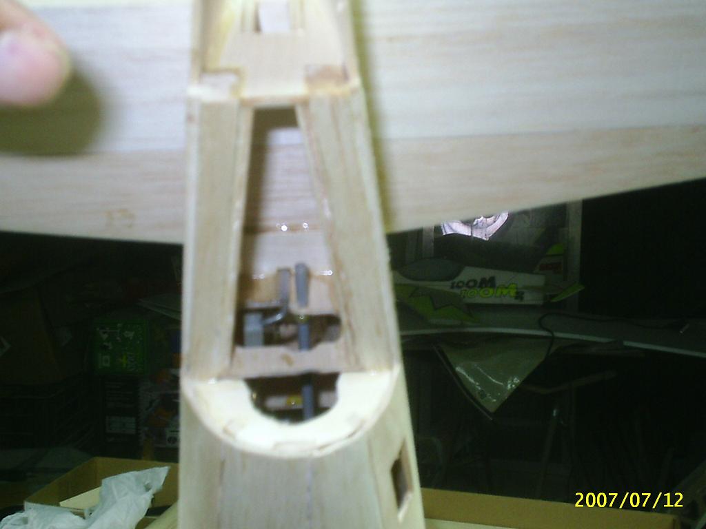

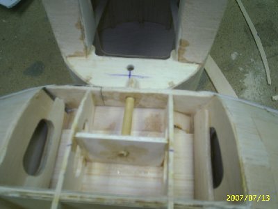

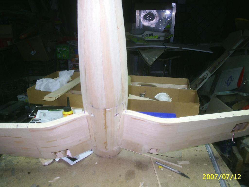

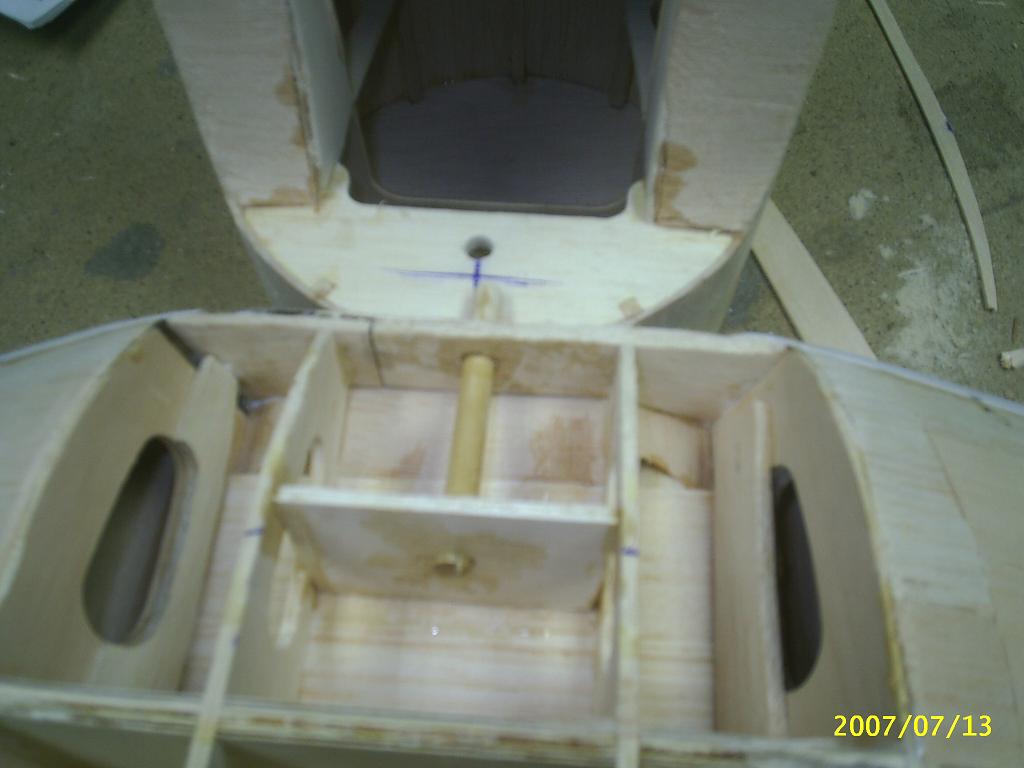

bueno esta es la parte de abajo de la cola aquí podemos ver el enganche ala cola .
pero hubo un problema y fue que no se coloco en su tiempo el tornillo del prisionero, eso hizo que se abriera una ventana en el costado la cual sirva muy bien para insertar el tornillo para que haga su cometido.ahora abra que cerrarla o ponerle una trampilla ,que opinas?

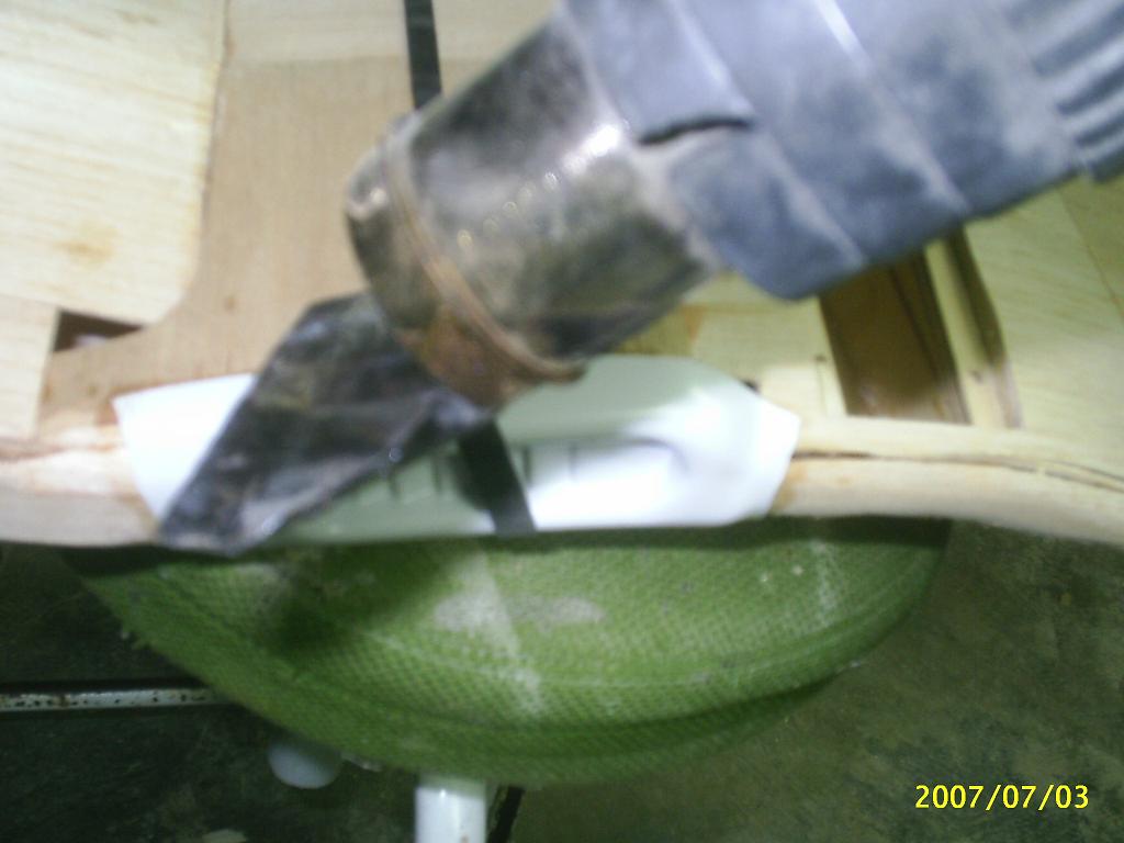

#554486

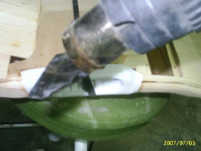

colocacion de los radiadores .como estos estan confeccionados en plastico ABS .pues se coloco en su sitio sujetandolo con una goma y pegandolo. peroal pegarlo le di un poco de calor para adaptarlo en su sitio

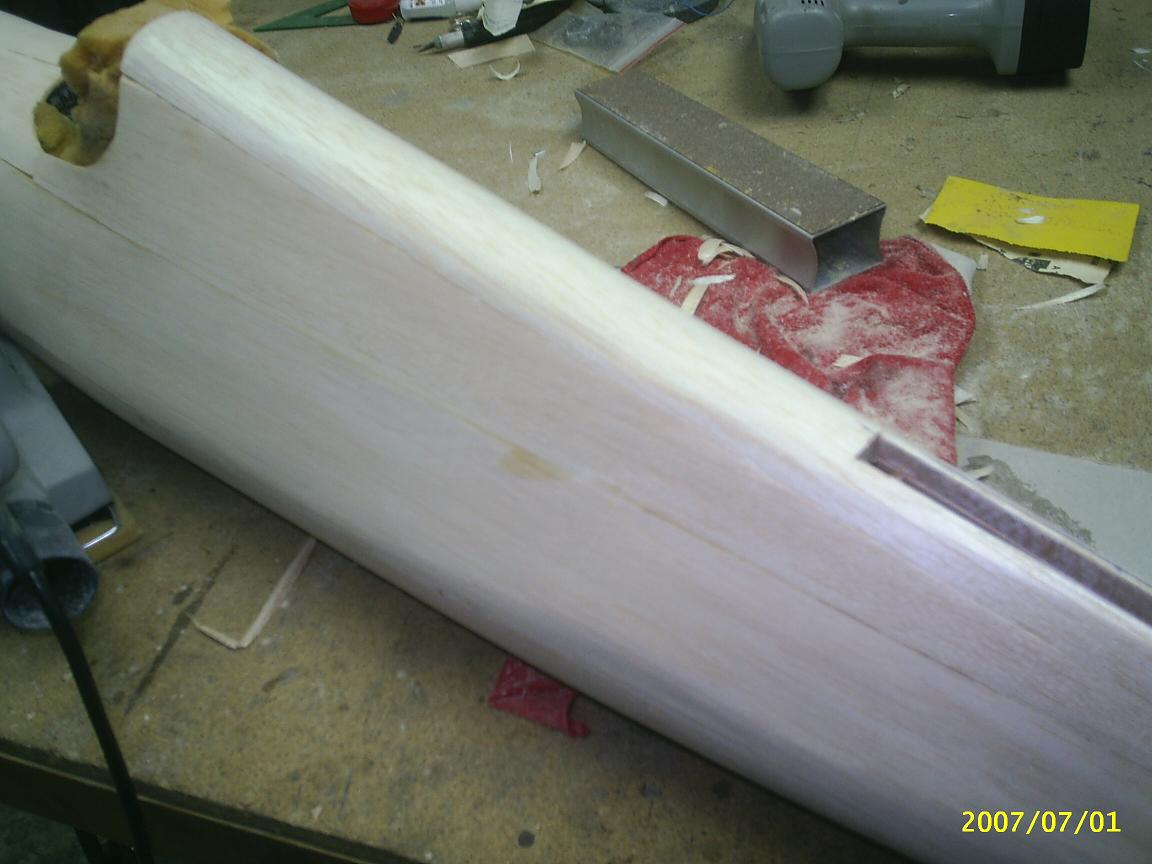

#554499

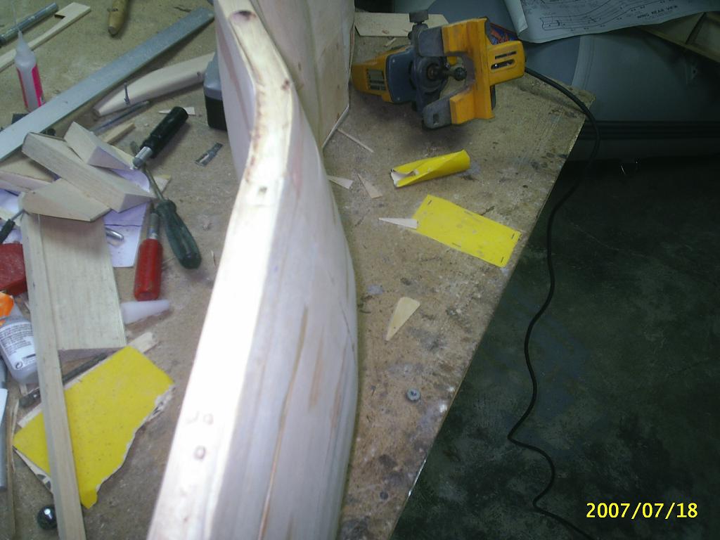

la parte baja del fuselaje en el ala viene echa con 4 semi cuadernas y encofradas ,para darle forma al fuselaje

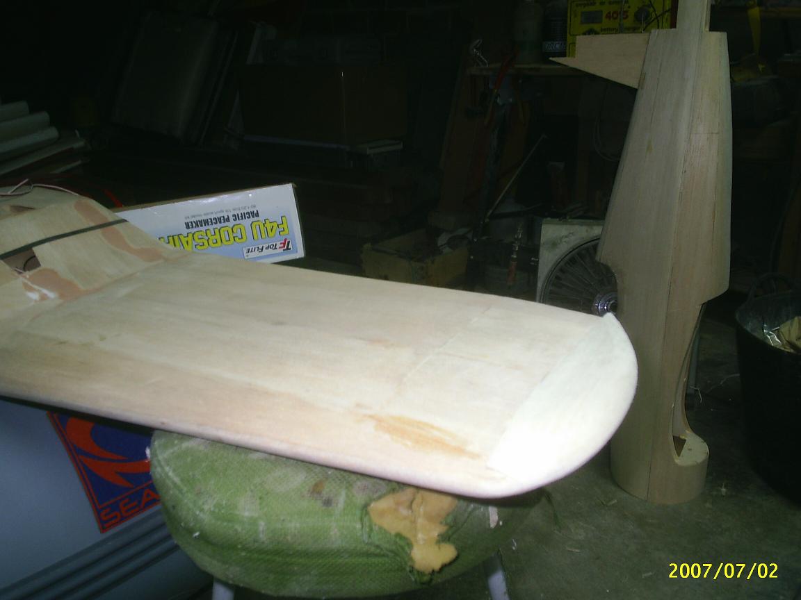

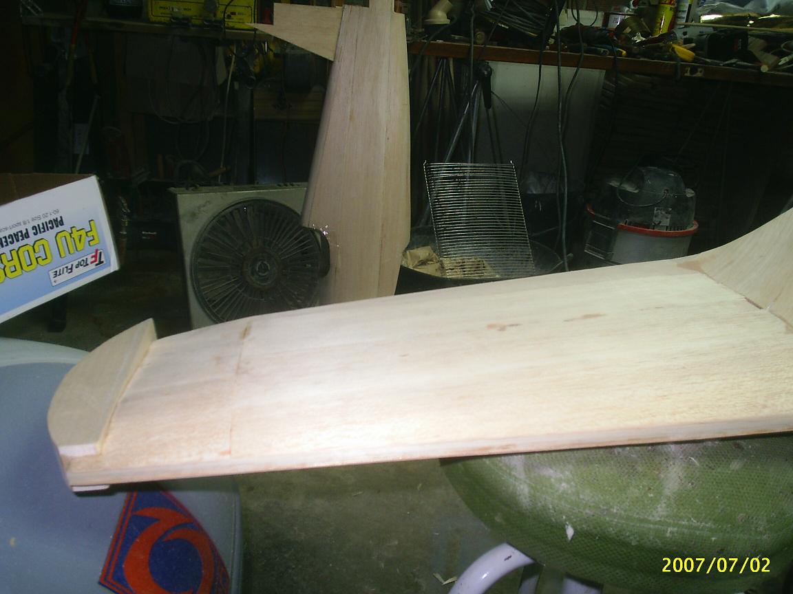

#554505

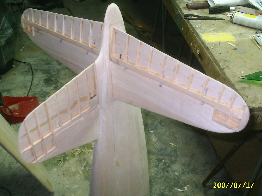

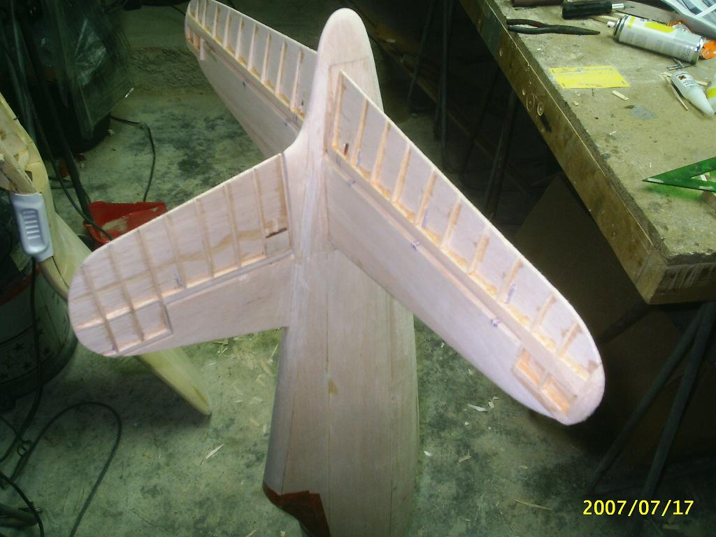

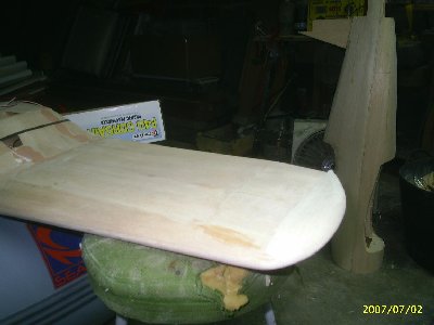

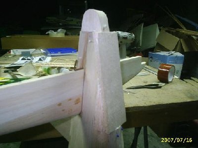

una vez acabado el ala y el timón de profundidad con el de dirección va cogiendo forma el avión

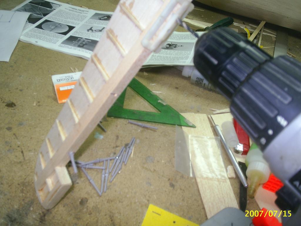

#554556

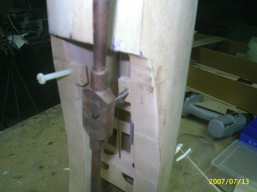

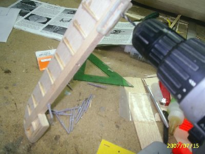

la fijacion del ala se a confeccionado con dos taquitos de madera dura pegados con epoxy y luego taladrados con una broca de diametro inferior a la rosca que se hizo una terraja macho

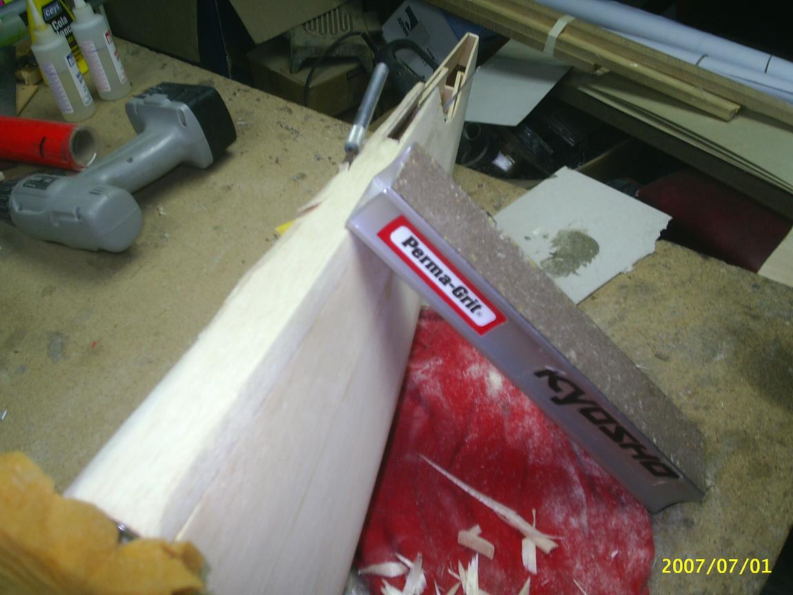

#554574

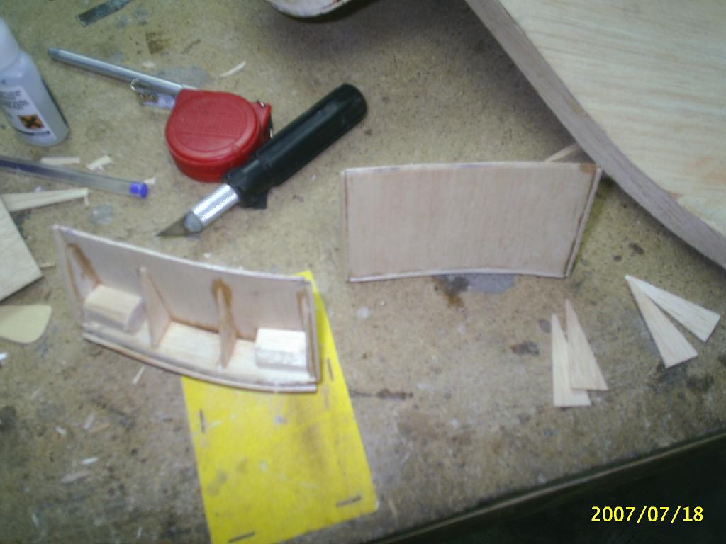

el teton en la parte central del ala solo tenia una cuaderna e hizo falta colocarle la segunda .lo cual tuve que quitarle el enchapado que tenia que para mi opinion parecia de papel de fumar jeje .ya solo falta colocarle las superficies de mando .
