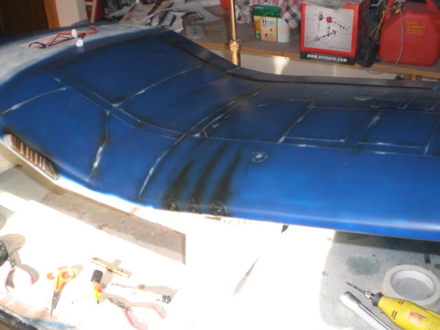

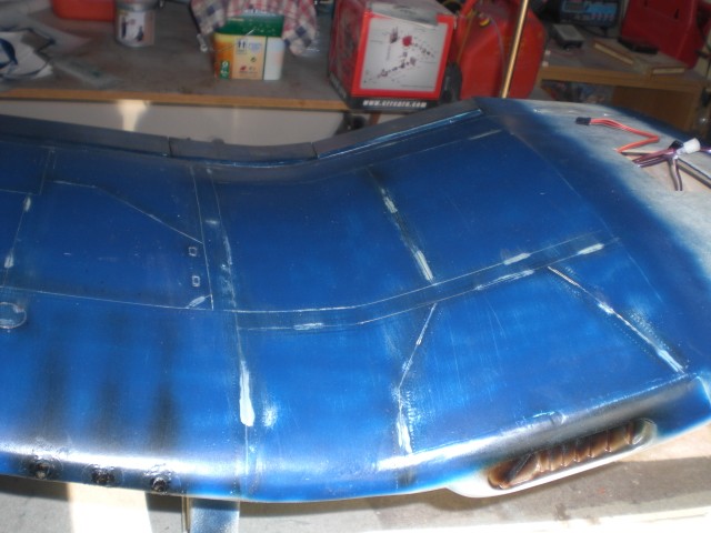

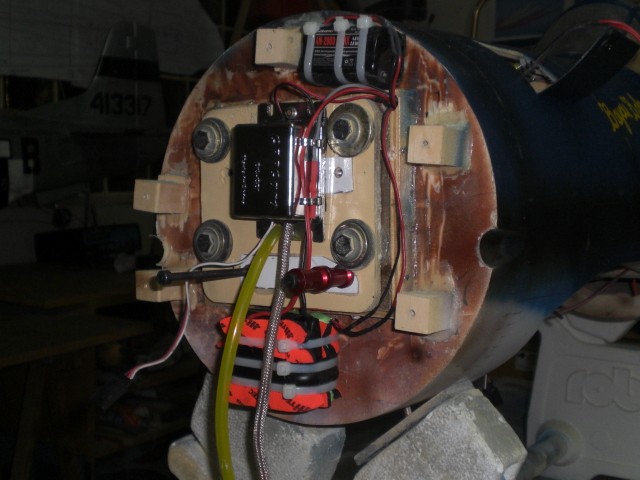

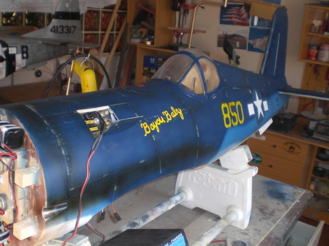

Hola foreros, pues presento mi nuevo proyecto, aunque ya está muy adelantado. El ala está completamente acabada y el fuselaje a falta del motor, pintar y instalar. Tengo que decir que a sido el avión más complicado de montar, estoy hablando del ala y no veas los flaps, la hostia en salsa, no exagero estuve más de dos semanas a un promedio de dos horas diarias, para montarlos, acabarlos y colocarlos.

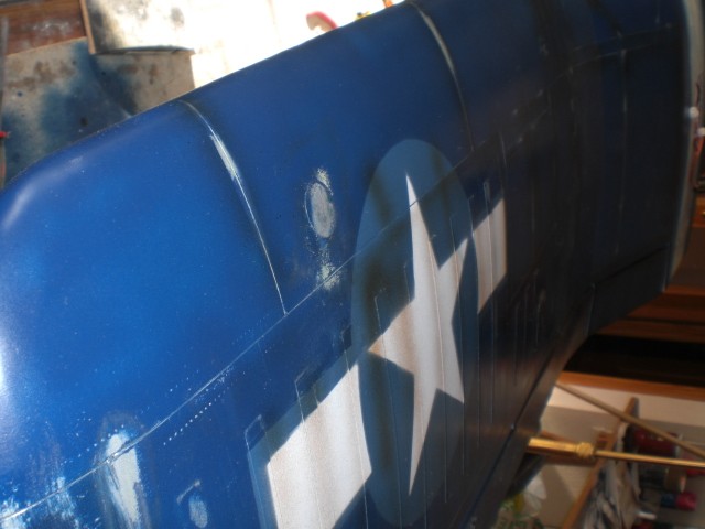

Os paso unas fotos del ala, a ver si os gusta el acabado de desgaste, se me ocurrió una técnica la cual creo que ha quedado bastante bien. Se trata de dar una pasada de aluminio o plata por las juntas de las cuadernas y donde se quiera que se vea el desgaste, y después de su pintado en este caso azul, al día siguiente con un bastoncillo o un pincel fino con aguarras se le dá donde se pretenda desgastar, se pasa un paño y voilá, el color plata a la vista y el azul degradado. Y encima con esta técnica resulta que donde está pintado de aluminio el azul es más intenso y queda resultón ya que hay varios tonos de azul, como si estuviera la pintura desgastada en zonas. espero que os guste, saludos
