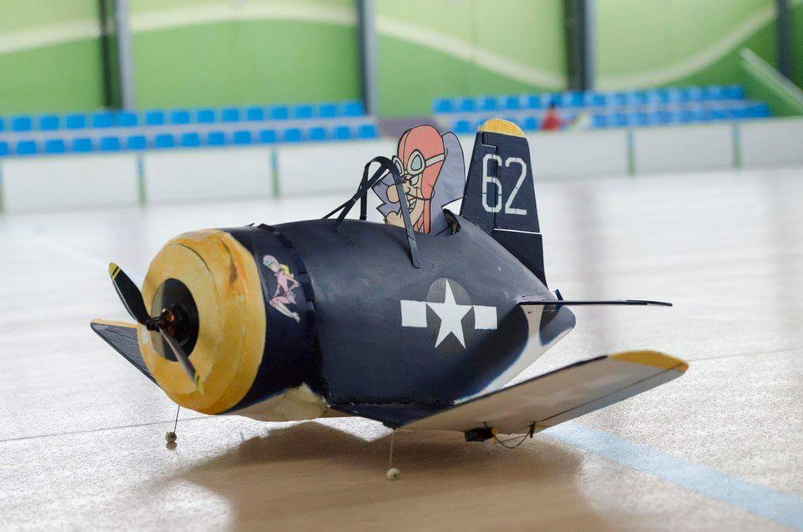

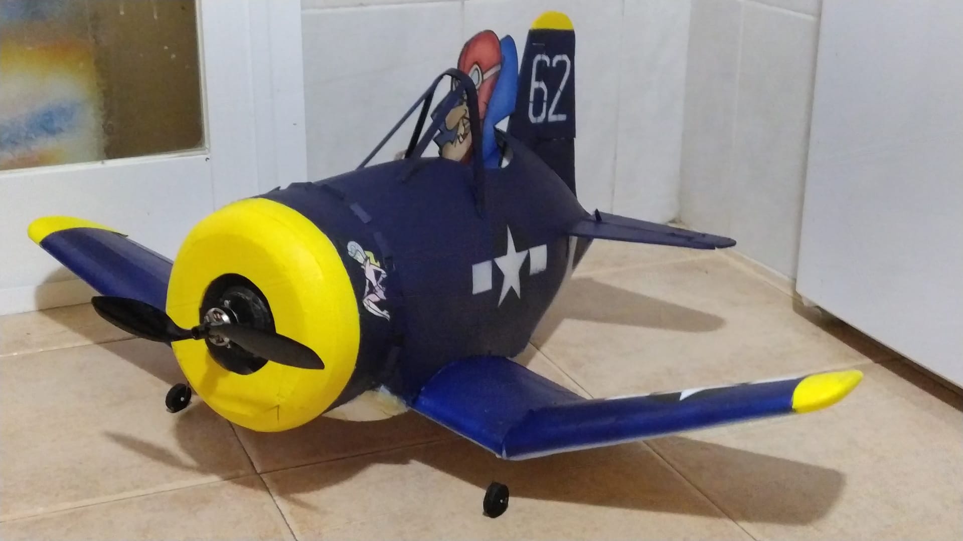

.Dentro de las versiónes "Dibujos animados" esta es de nuestro compañero Jose Antonio Marquez, tiene muy buena mano construyendo desde EDF pequeñitos a warbirds de este tipo.
.Ha modificado la versión previa que volaba en indoor y en el campo de vuelo cambiandole el perfil por uno NACA 4418 y plegando las alas, con un servo pliega y otro bloquea el sistema "por cada ala" :D .un máquina.
.Solo pesa 210 gr con 80 gr de envergadura, ocho servos , baterias 2S de 200 mili
