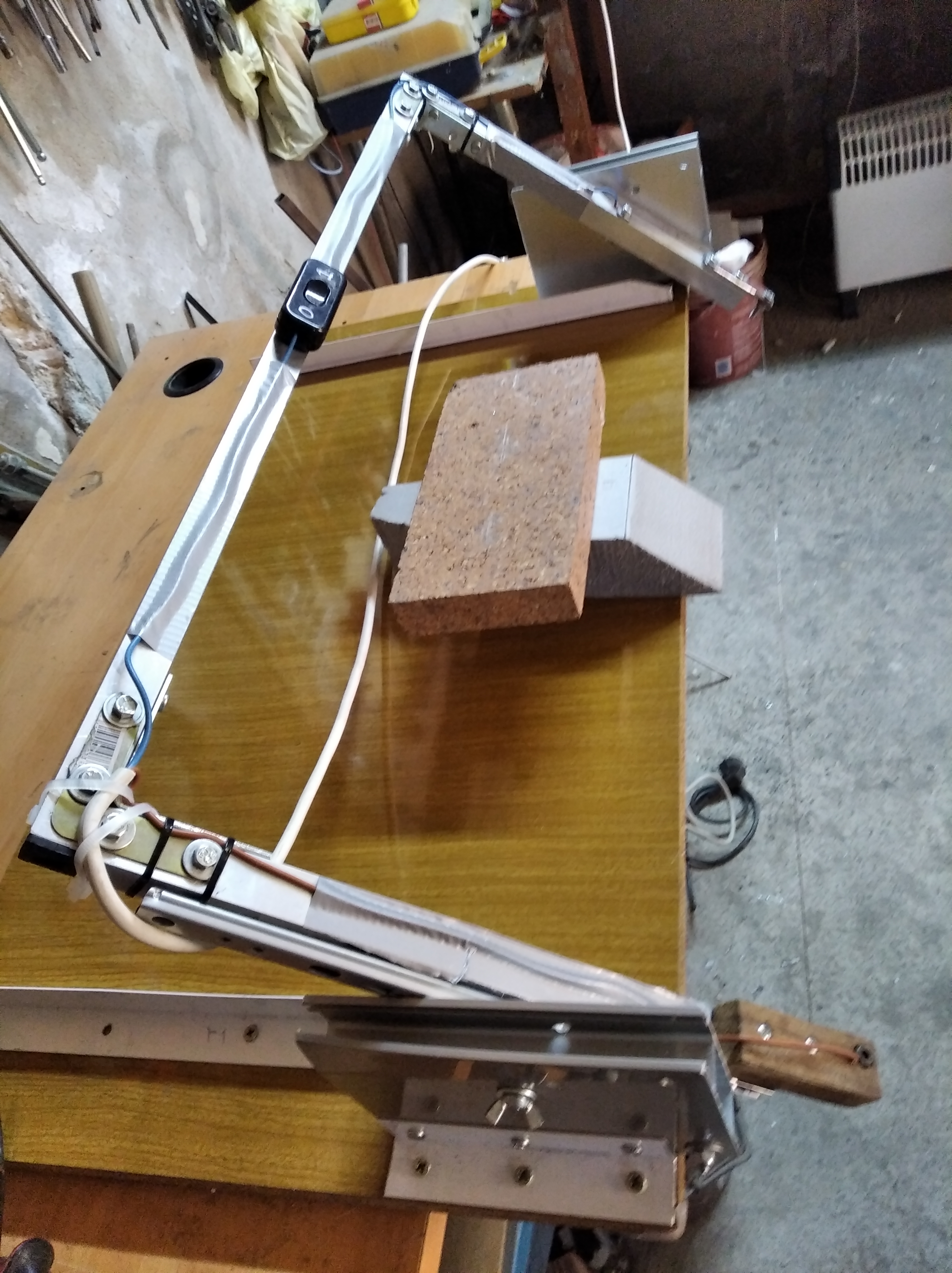

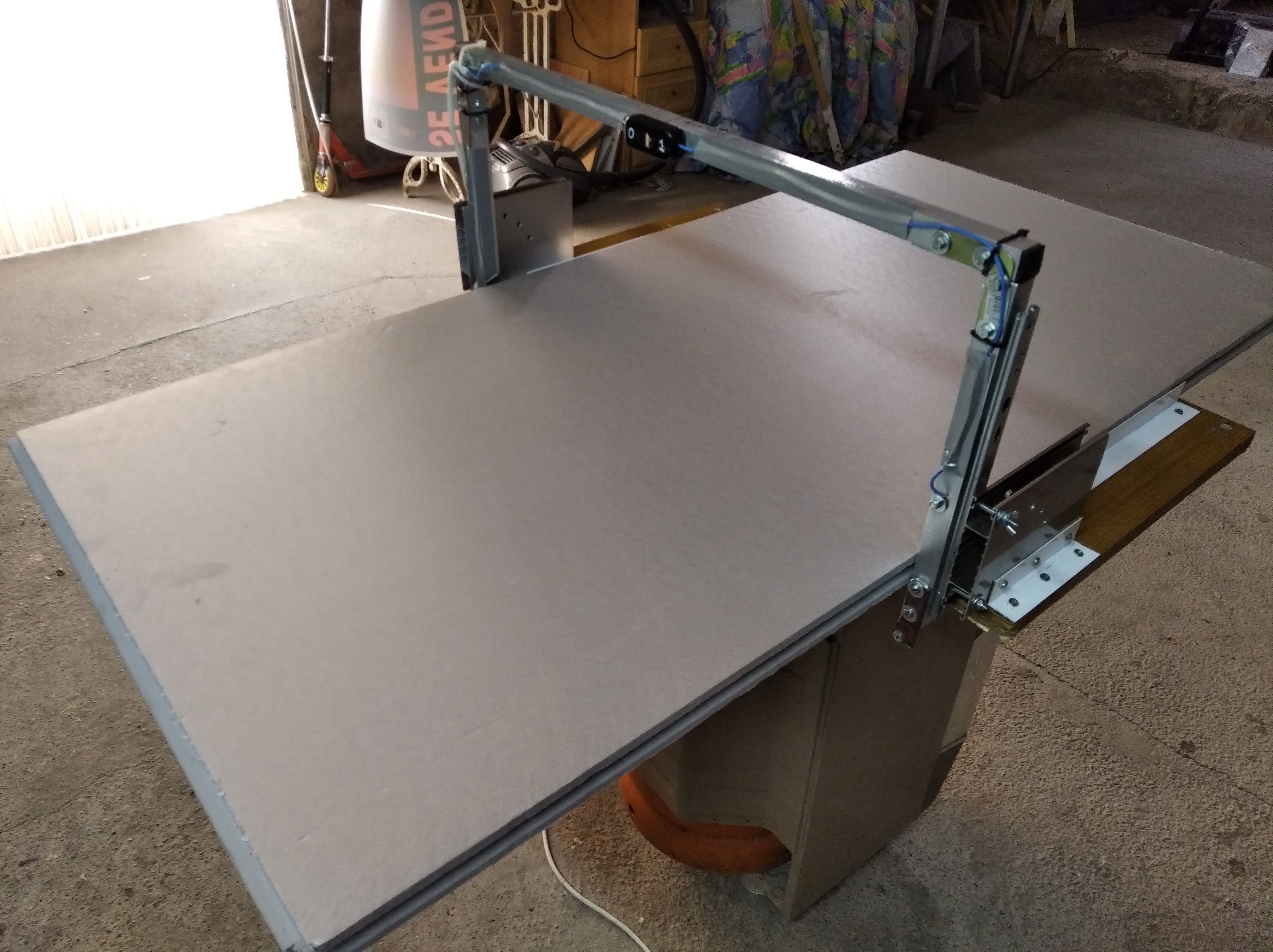

Hola buenas tardes , os enseño una cortadora de corcho un tanto especial que me he tenido que construir para preparar lo mejor posible los retales de corcho en bruto, para su posterior transformación en un ala en mi cortadora semiautomática de alas trapeciales.

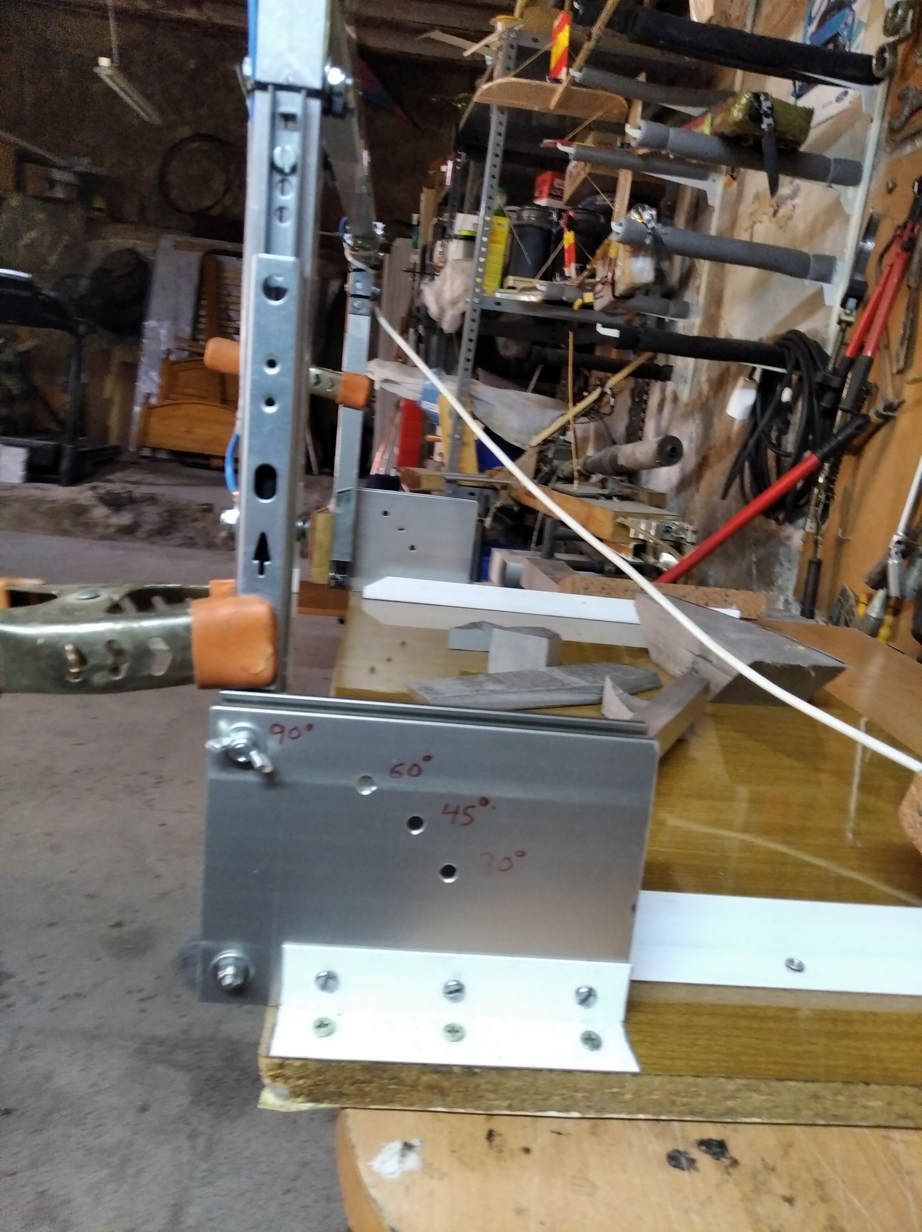

Está construido sobre una puerta de cocina usada, aprovechando el reelite para que deslice bien la plancha, jajaja. El arco está realizado a partir de tubo de aluminio cuadrado de 20 mm.El muelle tensor del hilo lo he integrado en el interior de una de las patas del arco por necesidades de la construcción. Es capaz de hacer cortes en guillotina de 600 mm de longitud, además puede hacerlos a 30, 45,60 y 90 grados. También existe la posibilidad de cortar planchas al grosor que se desee sujetando el arco con unas pinzas o similar.

Corte a 90 grados del almenado de la plancha

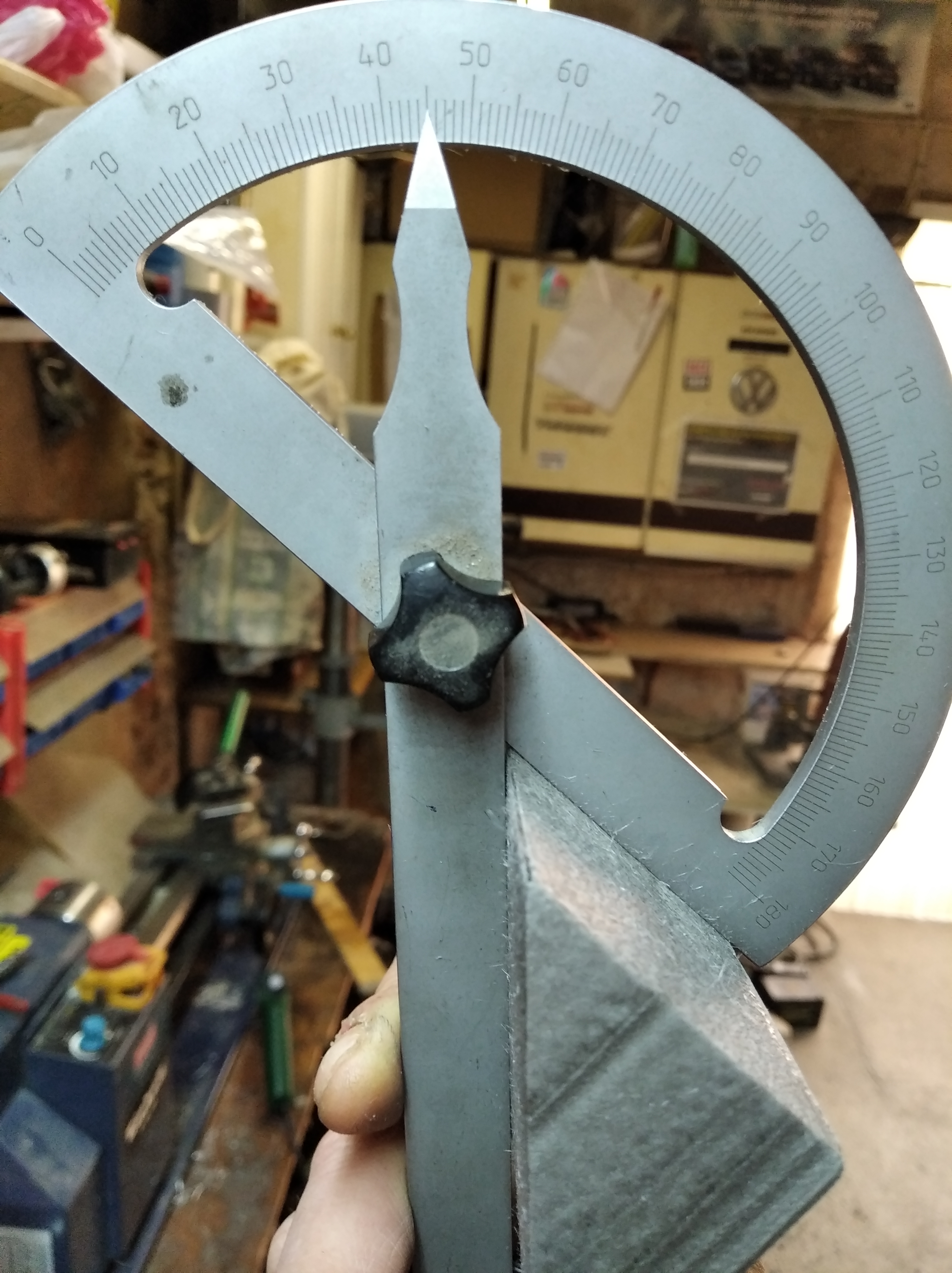

Ajuste manual del ángulo de corte

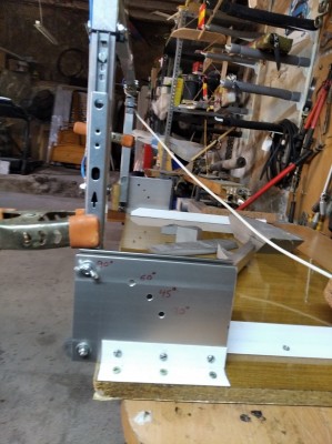

Posicionada a 45 grados

Gracias por tu comentario, la verdad es que va muy bien pues al tenerla estacionaria y preparada para usar, en un momento se hacen los cortes y a otra cosa. Igual más adelante le modifico la pieza que tiene los agujeros del ángulo , mecanizándole una coliso de 90 grados para así poder cortar a cualquier ángulo comprendido entre 0 y 90 grados. Es lo mismo que he hecho en otro cortador de tipo vertical que he construido y que es capaz de hacer cortes comprendidos entre 0 y 180 grados, además se pueden cortar cilindros, conos y demás formas. Es posible que abra un nuevo post en un futuro sobre el tema.
