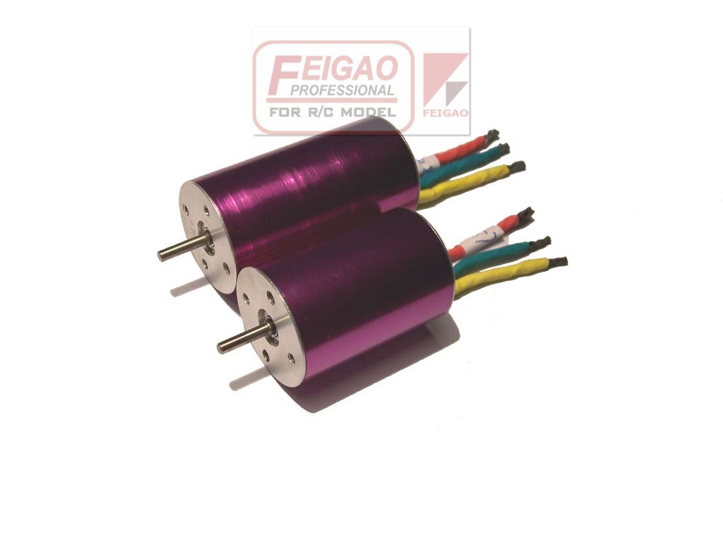

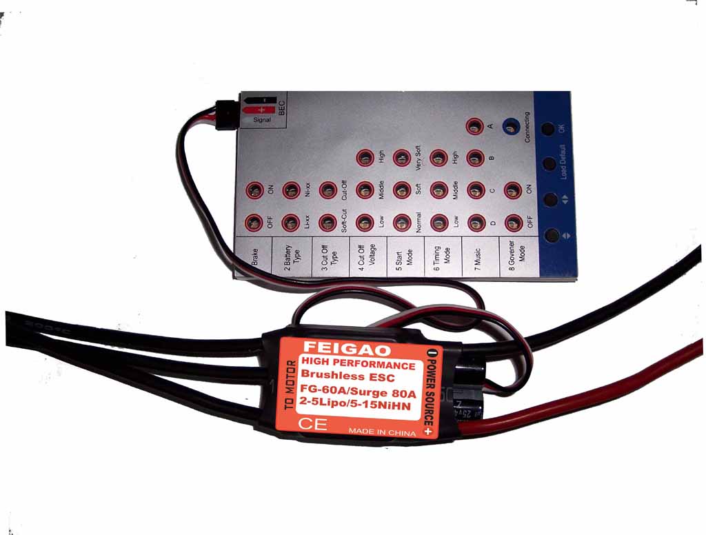

hola a todos, me he comprado un easy star y la configuracion es un feigao brushless serie 280, y un variador feigao de 25/35 A

os dejo la descripcion del variador y del motor.
Name
280 size brushless motor
Model No.
FG-MBLN-280
280S:
24mm*35mm, 69g
KV: 1900~7400
4800 rpm/voltio
0.038 ohmios 21 A

Name
FG-BLESC-18A/25A/30A/40A/60A
Model No.
FG-BLESC-25 A
Product Description
New series brushless motor ESC, setup the ESC with setup card,it's easy and convenience.(need purchase seperately)
Specifications
Available for 18A, 25A,30A,40A,60A.
Also available for 10A ESC, specially design for 120 size brushless motor. (10A ESC not suitable for setup card)
Advantages
Easy setup with setup card.(also availabe to setup with R/C controller)

¿Estas seguro de que has configurado el variador para el motor que usas?
Por luisg
#344928
como lo ago?

según lo que dices parece que el problema no viene de que las baterias no den la corriente adecuada. A mi se me ocurren 2 cosas:
1.- Que no tengas programado bien el tipo de batería y corte por tensión. Solución: Mirar el manual y programarlo con la emisora (es sencillo)
2.- (Muy raro pero a mi me ha pasado) Que el receptor tenga niveles lógicos en 3.3 v y el variador no lo interprete bien (a mi me paso con la pareja Receptor futaba 9 ch pcm y variador lipofly 35). Con el escobillas se veía como que el motor se entrecortaba. Ya te digo que es raro, pero como a mi me paso lo comento.
Por luisg
#345091
hola, lo primero no puede ser, porque tengo el programador del variador y lo tengo en lipo y el voltaje lo hace automatico.
otra cosa, el motor es ya es bueno para el variador que tengo?
el motor dice que consume 21 A y el variador es de 25 a 35 A
puede ser por eso?
