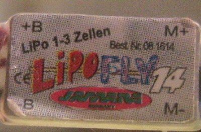

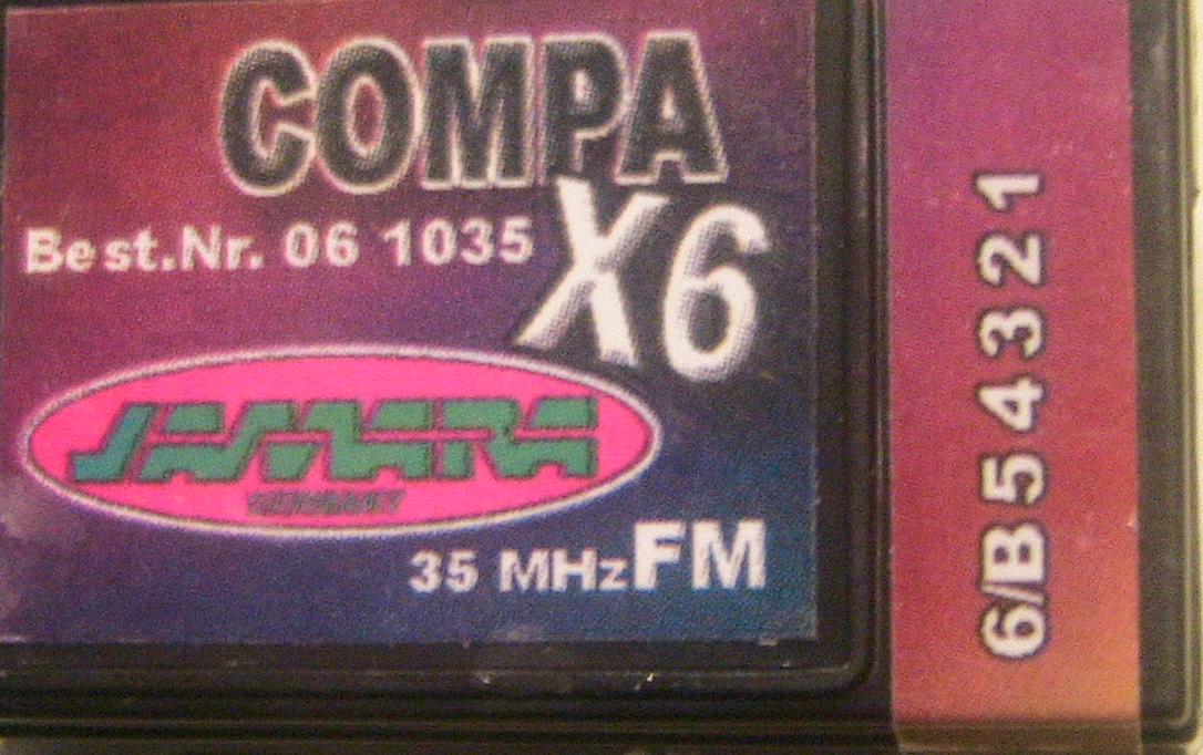

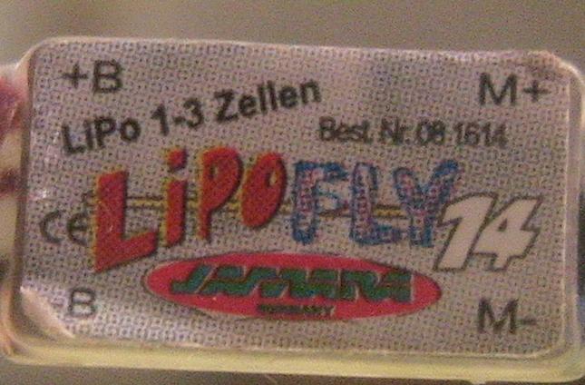

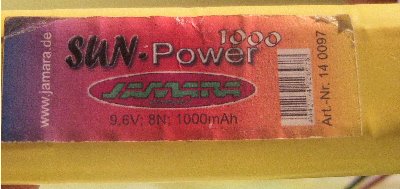

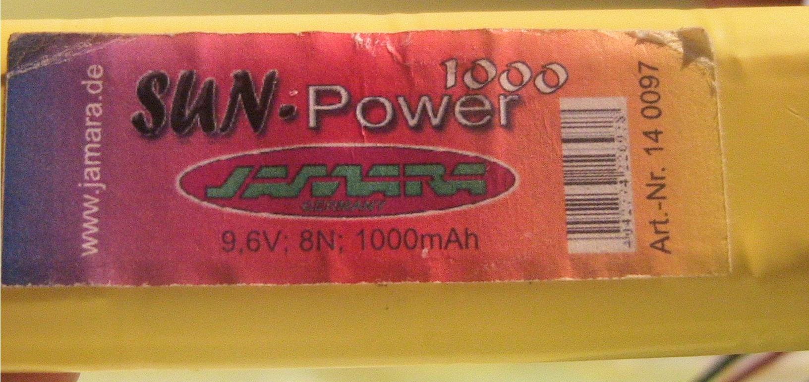

Esta es la electronica que tengo:
Tengo tambien una bateria de 7 elementos de otro avioncillo pero no recuerdo si tambien me lo hacia con esa de todas formas cuando acabe de reparar el ultimo aporrizaje lo probare ha ver si tambien me lo hace con la otra.
Salu2 Gastry
Por Jesús
#245319
Joer, qué raro esos componentes están bien.
La batería esa de Jamara son buenas y descargan bien. El variador es, teóricamente, suficiente.
Si la tensión de las baterías está bien......
Con esos materiales y con la hélice de serie no tenía que darte problemas. Voy a tener que rendirme ante la evidencia de que sea una interferencia.
