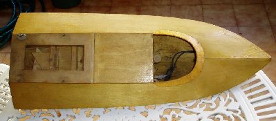

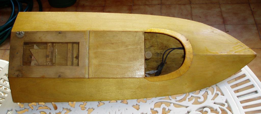

En 7 elementos corri con un casco que me ha dado una agradable sorpresa, pues apenas puse empeño en prepararlo y ha sido con el mejor parado he salido.
Ni siquiera montaba un Brushless sino un motor con escobillas de esos de coche modificado y una helice de barco de juguete, correr no corria, creo que me llegaron a doblar incluso varias veces, pero consegui acabar todas las mangas excepto una, lo cual me sirvio para casi hacer Podio.
Al intentar cambiarle el motor y colocarle un Brushless lo fastidie todo, rompi la bancada y lo peor de todo es que se quemo un variador y doble el eje del Bruhsless que me habian prestado (No se ya como disculparme por ello). Lo aprendido: No todo es correr, es casi mas importante acabar carreras.
En las otras dos Categorias Oval I Y Oval II, el otro Casco se comporto de Maravilla, hacia bastante viento y el agua estaba muy crispada con lo que fue una gran ventaja para mi monocasco respecto a los patines. Tampoco corria tanto como estos, pero consegui terminar casi todas las mangas sin exprimir baterias ni calentar variador ni motor, de echo volvia a cargar las baterias y solo le entraban de 1500 a 1800 Mah de los 4300 totales.
Quizas si le hubiese puesto otra helice mas grande hubiera estado mas a la par de los patines en cuanto a velocidad, pero dudo que hubiese podido controlarla por mi falta de experiencia, en una de las tandas hubo un momento que me sobrepase con el timon al virar y la tumbe (con lo que aprendi que los monocascos tambien pueden volcar).
Mejoras, para Oval III preparar el casco para montarle un Brushless,reforzar Bancada, mejorar estanqueidad, y equilibrar pesos.
En el Monocasco(Mobydick) de Oval I Y II, Mejorar los problemas de estanqueidad que me dieron mas de un susto, probar una helice mas grande y tratar de quitarle recorrido a los timones para evitar que vuelque al pasarse con el stick.

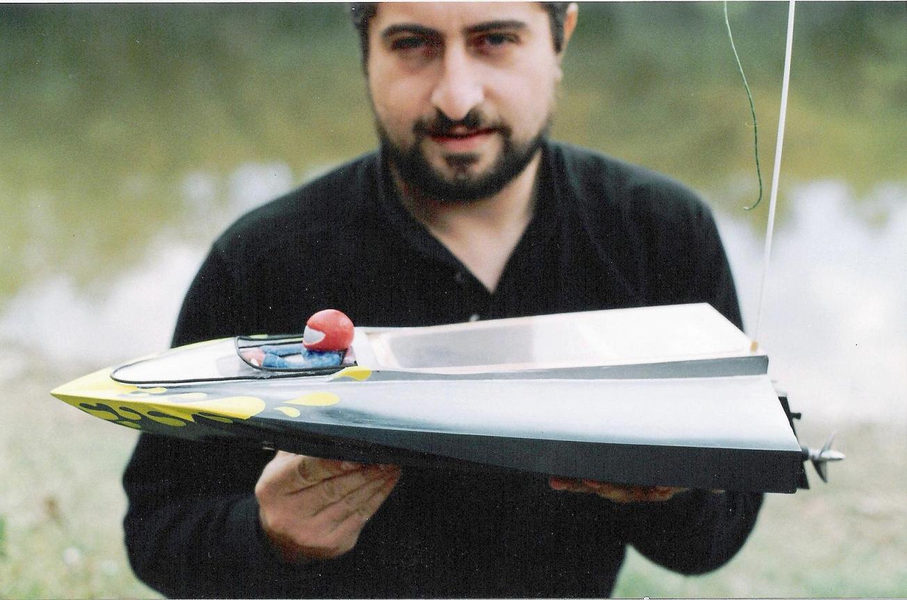

Os pongo una foto cortesia de Dario, el organizador del evento que me ha enviado esta tarde, espero que no le importe que haya pegado el vinculo de su pagina.
