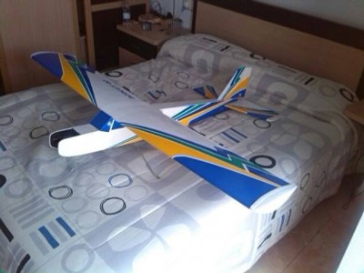

Muy buenas
Me he cojido este entrenador bobcat40 de 1550mm Y 2200g muy similar a un canary, usa glow de 40 o 46, me gustaria convertirlo a electrico ya que cuento con otros aviones electricos y tengo materia(cargador, lipos,variadores etc)
me gustaria saber que motor tiene la suficiente potencia para volarlo en condiciones, creo que un 800w pero soy todavia novato y quiero asegurarme para no cagarla.
Muchas gracias.Saludos

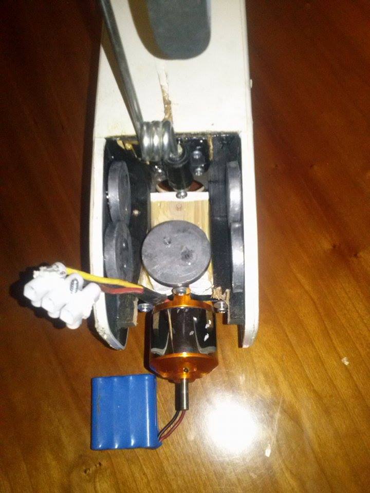

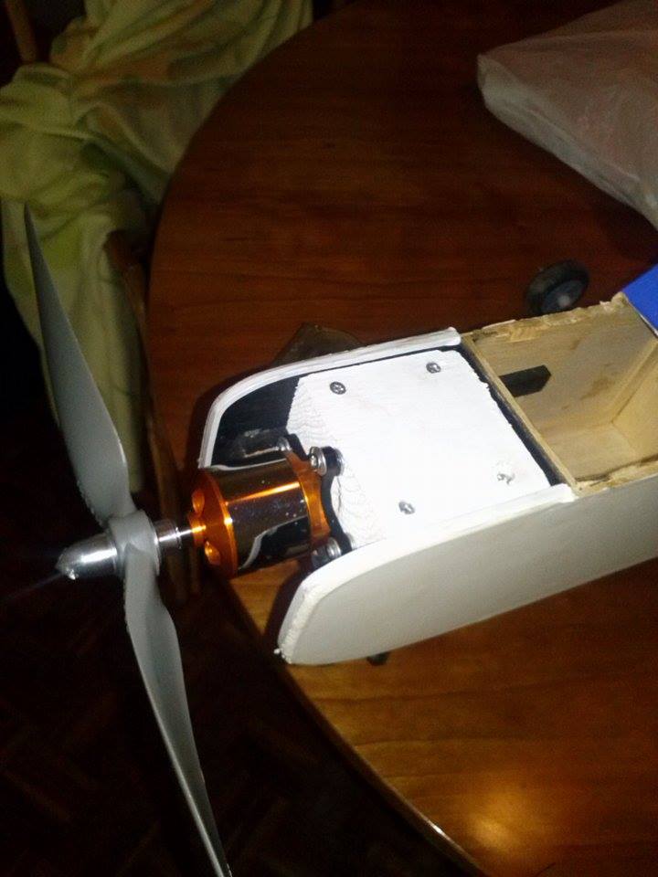

Finalmente le he puesto un 1000kv mas variador de 40A con una pala de 11 x 6, y aunque creo que se quedara un poco justo de motor por que con las baterias de 3 celdas que tngo todavia me equivale a un 32 o un 35 de glow creo que volara.(con 4C me da como un 40 de glow)
He tenido algun problemilla para equivaler el peso que tendria con un glow, finalmente le he tenido que meter 250g de plomo mas el motor 150g mas la lipo otros casi 200g, un total de 600g que equivale mas omens al peso de un glow mas el deposito, el CG esta bastante centrado asi que creo que no abra problemas. :D

Hola compañero,volar volara,pero como dices bastante justa esa motorización,y le as tenido que meter un montón de plomo(yo al plomo le tengo manía,prefiero poner motores mas grandes,avanzar lipo,o poner dos lipo en paralelo para aumentar la autonomia y evitar poner plomo)
Yo tengo un canary,fue mi primer entrenador y la verdad que después de aprender me a servido para investigar y probar.incluso vuela con un 28glow
Pero como una vaca gorda,muy gorda jeje
Y a la que tenia viento de cara se quedaba muy parado y casi con el stick a tope.
A mas va a sufrir ese motor con la hélice que le tienes puesta,va forzadito y eso a la larga puede traer problemas de sobrecalentamiento,sobre consumo etc.
Sin comentar que si te entra en perdida a pocos Metros del suelo,te va a costar mucho recuperarlo por falta de potencia.
Pero repito volar volara
Si no puedes ahora pernitirte cambiar la motorizacion ,al menos iras tirando
Pero cuando puedas deberías hacer un pensamiento en cambiar la motorización,y la que quites puedes aprovecharla para un sport de pequeña envergadura,una cessnita pequeña,y es perfecto para un pilon pequeño,o un avión de combate pequeño
Un saludo(buen vuelo)

Intente ponerle un par de lipos adelantadas, incluso alguna mas y no me daba el peso por que estaban demasiado atrás, el motor pesa 150g y necesito mucho lastre lo mas alante posible para poner el CG en su sitio y no cargarle demasiado peso.
He puesto la helice que me marcaba en el motor solo dice la 11x6 viene que puedo usar con este modelo de motor, supuestamente puede tirar de 2.5kg y este canary se queda en 2200g.
http://www.tormodel.com/catalog/product ... cts_id=723
Quiza pruebe una 10x7 por el tema del consumo. este fin de semana a ver si puedo estrenar y grabar un pequeño video de recuerdo.
Gracias, saludos y buenos vuelos.
