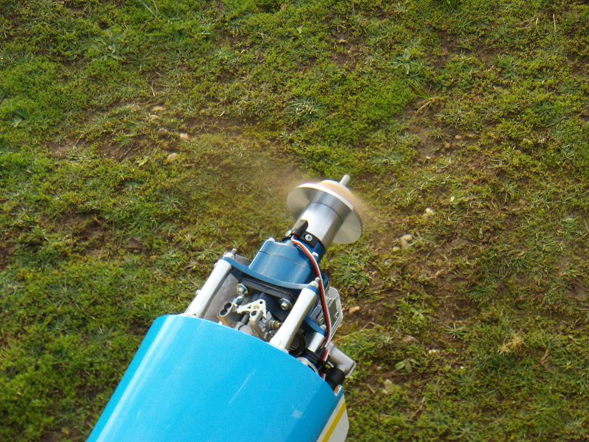

Por SOCAS
#768948
Pues este SV-26 no tiene mariposa del estarter amigo mmp.
si te fijas en la foto de este Ultimate tiene un agujero en la carena para meter el dedo para tapar la entrada de aire, y eso en una maqueta le queda como una patada en los eggs, por eso si ese motor hh-26 de modelgifts no tiene mariposa del aire, en mi caso , "ojo" en mi caso no me vale la pena hacerme con uno.
En la parte superior tiene un agujero para meter el dedo para el aire
SV-26cc
