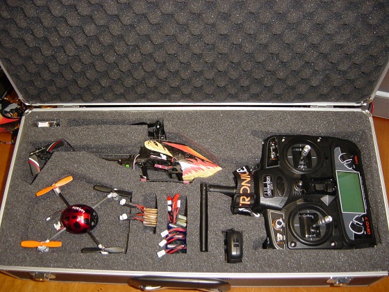

Hola Alvi yo tengo el Lady bird QR, Lo compre porque me gusto mucho, para probar y porque ya tenia una emisora Devo.
La verdad es que va de cojones, el manejo es muy sencillo y haces con el lo que quieras, rapido o lento.
Yo tengo puesto el tiempo en la emisora a 8 minutos y ahun podria estar un poco mas pero no quiero arriesgarme.
E mirado el otro y los recambios son mas baratos los del QR, me di en un arbol y se me jodio un motorcillo, pues bien aqui vienen enteros (la pata y motor con su cable acabado en el conector) y son mas baratos, solo desconectas el conector del receptor, sacas un tornillo estiras y esta fuera, pones la nueva, pones el tornillo, la conectas, pones la helice del otro a presion y a volar otra vez.
Si te lo compras no te arrepentiras porque lo puedes volar en cualquier sitio, es muy divertido y aguanta muy muy bien el aire, y ahunque es pequeñito lo puedes subir hasta que solo ves un puntiiito en el cielo y te sientes la mar de tranquilo pues te da seguridad.
Respecto a lo que dices, no hace invertidos pero si loopings (yo ahun estoy en ello)
Cuando vuelas normal por mucho que des palancazo no pasa nada pues va con el giro en 6 ejes, en el QR va encendida una luz roja, cuando le pones el idle pasas a giro 3 ejes y la luz es verde, entonces si das el palancazo es cuando haces un looping.
Espero haberte ayudado. Saludos Alvi.
