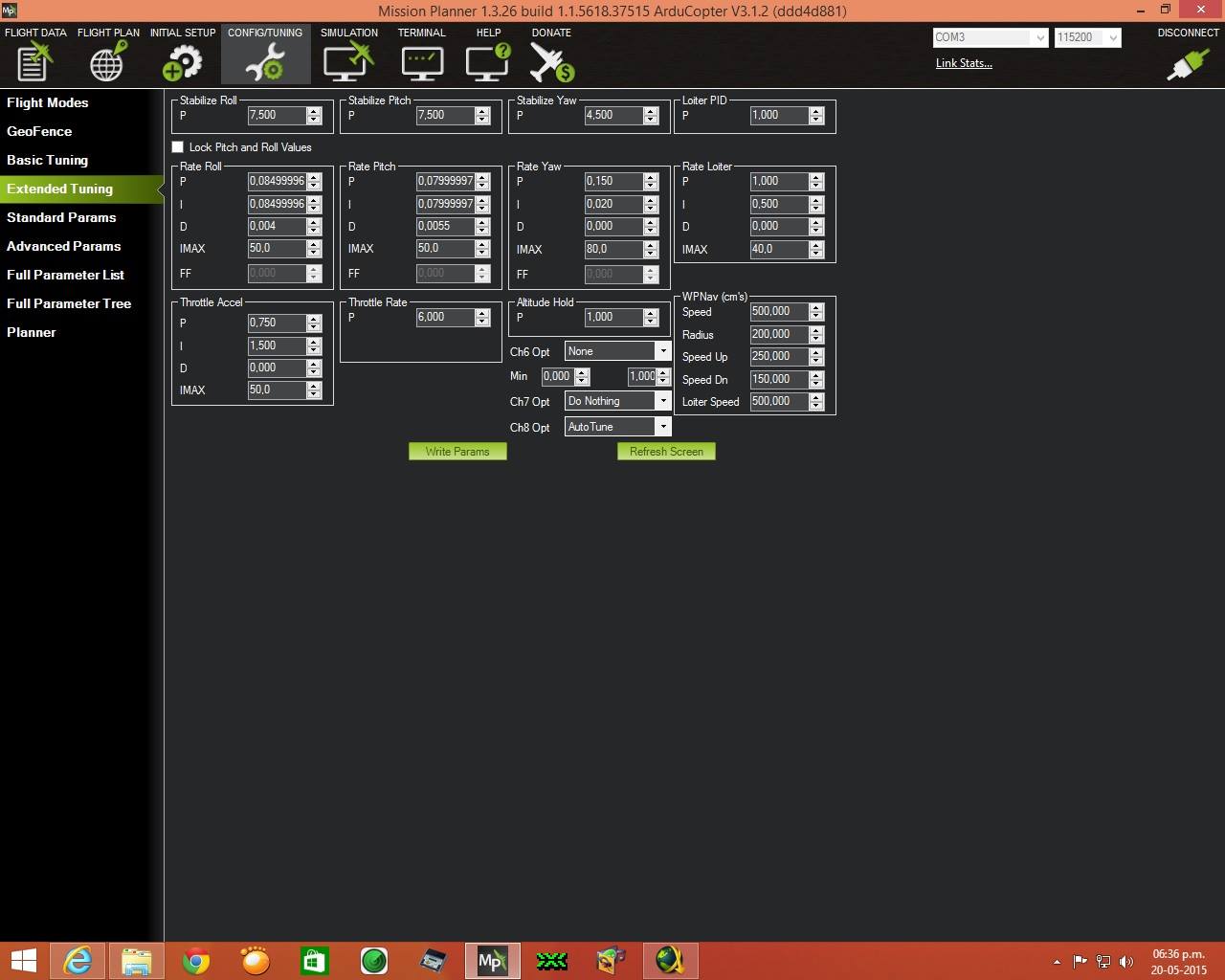

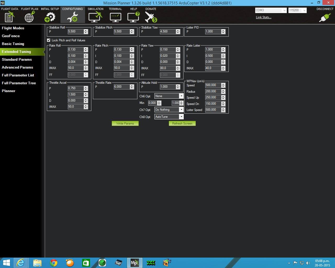

Menos mal aclaraste lo de las mayúsculas... Estoy metido en un grupo whattsapp de estos drones, estoy por aca y otro en el face. y por lo que he leído casi todos los quad de esa pagina banggood vienen con falla!!! casualidad??? ummm. no se. Yo compre el mio por Hobbyking y va muy bien. No te niego que cuando yo recibi el mio también me lleve unas sorpresas con un cable cortado, un motor desconectado y el modulo de vuelo flojo. Te digo que es suerte porque no es nada comparado con las fallas que he leído por aca de drones nuevos. Meter los valores del autotune manual? claro que puedes!!! y si sabes ardunio al 100% porque no hacerlo? pero exactamente cuales valores debes meter? esa es mi pregunta. De cada 10 auto salen bien 2 pero pregúntate amigo Samuel que han hecho esos 8 pilotos para que les salga mal. A caso el fabricante de cada 10 quads saca 8 con defectos a la calle? No te niego que debería haber mas control de calidad, pero si eso es asi ya estaría en quiebra esa empresa.
Y por supuesto que podría pasar los valores que me arrojo el autotune sin mayor inconvenientes!!!! El tema esta en que si al colocarlos en el tuyo por ejemplo van a funcionar o no? Ten en cuenta algo llevo 3 años en el mundo de los aeromodelos con helis y aviones, y no hay en el mundo dos aeromodelos iguales en cuanto a configuración. Es decir; los datos y valores de mi Quad no pueden ser iguales y no funcionaran de la misma manera que en el tuyo. Por eso la idea de copiar esos valores no la recomiendo y si lo haces es a tu riesgo. El mío tiene propelas de 9" pero plásticas y tenia el mismo problema, en manual chévere pero con gps se volvía loco!!! el remedio autotune... lastima que a otros no les ha funcionado.
Saludos amigo mío y ahí te dejo los valores adjuntos!!!
Valores de serie antes de Autotune

marwindiaz escribió:Saludos amigo mío y ahí te dejo los valores adjuntos!!!
Mira te agradezco que pongas esas dos capturas ya hace como 3 o 4 comentarios atras que pido que alguien se fijara en los mios por si mis valores no estuvieran bien, peor parece que nadie se atrevía hacerlo, de este modo podre comprara valores.
Sobre poner o no la configuración, bueno no es solo cargarlos es compararlos con los que ya tenemos, me refiero al archivo PARAM no a estos valores, el archivo de los parámetros del ardupilot, o de la controladora,a esos me refiero, si quieres envíamelos por privado, nada mas que para comparar y bueno puede que los cargue y por su puesto que sera a mi propio riesgo estaría bueno que viniera luego a pedirte explicaciones, jajajaja.
Sobre como vienen los aparatos bueno tu mismo lo dices, como vienen, yo lo compre en tynideals y te digo que el bicho vino con un cable del motor que tuve que cambiar mas adelante mordido por el ensamblaje, el cable cortado, el que parece que no responde bien la emisora a las ordenes, y si yo también tengo helis, 450 y 600 hk pero esto de los drones es otra cosa a o ser que montes también la controladora en un heli.
Estamos hartos de cargar archivos PARAM de otras personas, o almenos yo comprarlos, y suelen funcionar ya que es el mismo aparato, comprado, a no ser que cambien algo en cada uno de ellos, pero como dices eso no lo hacen, entonces tendría que funcionar, lo que cambiaría seria solo el peso, pero ya te digo son cosas que se pueden cambiar, gracias por el ofrecimiento, un saludo y buen vuelo.
