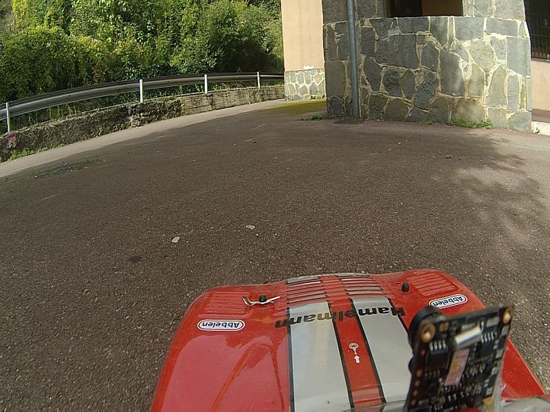

PD: Yo hoy he puesto a mi coche de gasolina rc 1/7 escala fpv y que bueno se ve, os dejo una foto para que veáis la perspectiva desde el coche, la mini camarita es para fpv, desde donde se saco la foto es para grabar video en estupenda calidad. La tengo en video y fotos cada 10 segundos. El receptor es de 400mw Boscam y el emisor de 600mw Boscam pero el barato el que sale 20 dolares, a mi me salio por 15,ya compre también el receptor de 600mw, y sin interferencias, pensaba que con el motor podia tenerlas. Pero perfecto.
Desde camara Camileo Coche 1/7 Escala Bycmo
