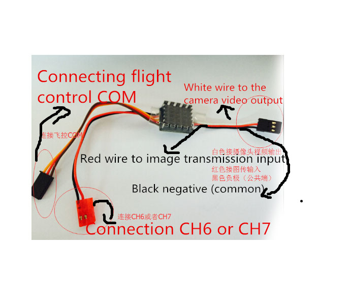

hola, soy nuevo en esto del Foro.
hace un año que compre un chesson cx20 y ahora quería ampliar mis horizontes , colocando un FPV u un OSD, colocando el FPV ningún problema,pero con el OSD un desastre, NECESITO AYUDA
compre el original, un pastón , pero como siempre sin instrucciones de montaje, las pedí y me mandaron unas supuestamente del fabricante, y me mandaron una foto con la explicación, lo monte, y sorpresa no funcionaba. inverti los cables y si, me enviaba los datos, pero si conectaba la cámara los perdía y solo podía ver la imagen de la cámara. que tengo que hacer para que salgan las imagenes juntas. o tengo que desechar el osd Y comprar otro tipo?
mi cx20 es el gran shark

Manda una foto de como lo has conectado o el esquema que has seguido. Sinceramente no merece la pena pagar por el original, la copia funciona igual y vale entre 6 o 7 euros

][/img]
esta es la conexión del fabricante
