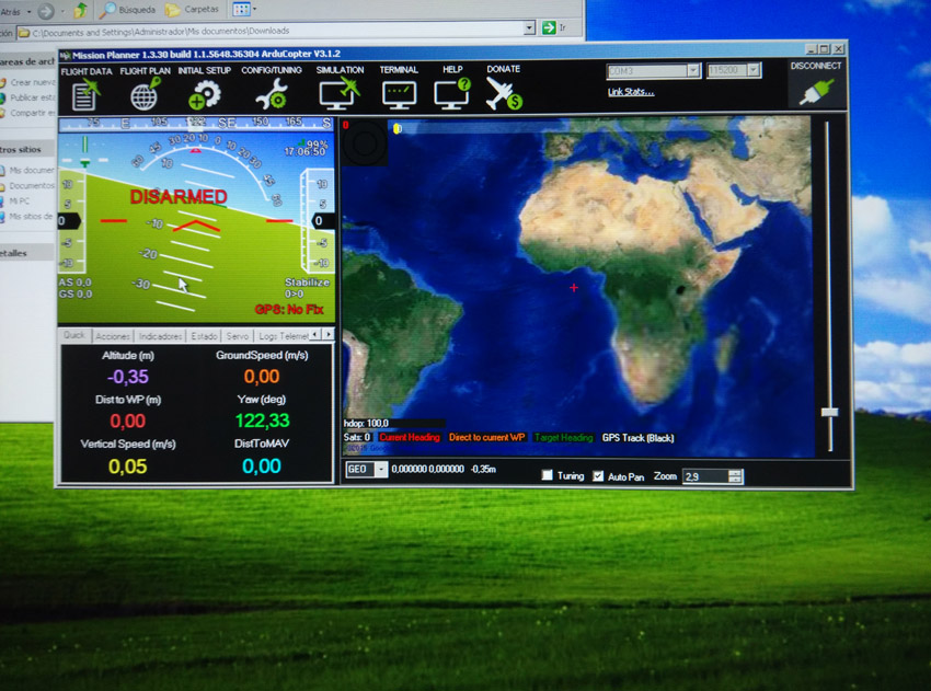

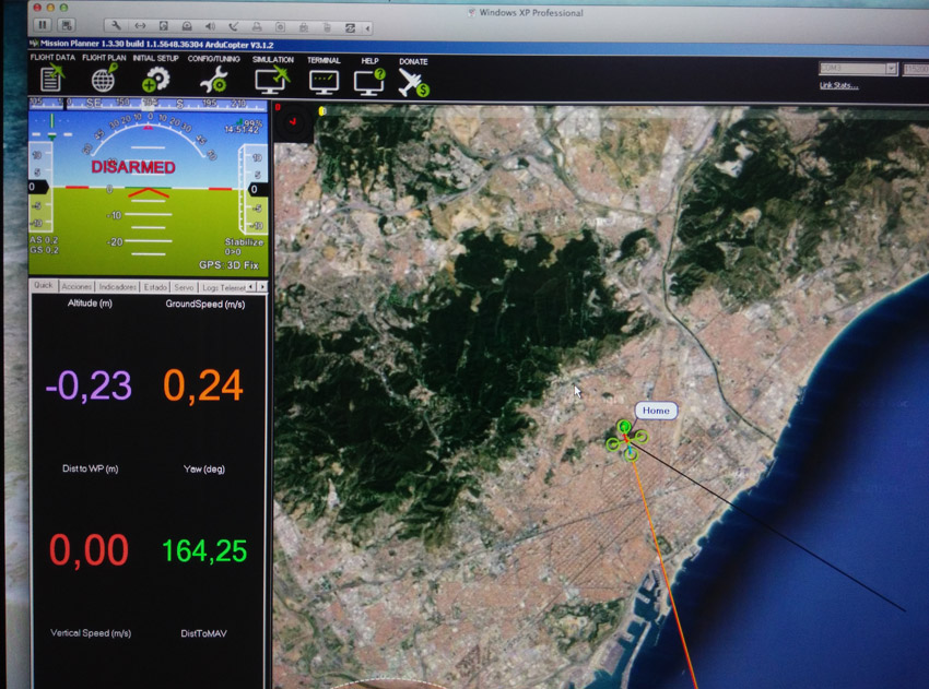

Por sjcamspain
#1319705
Totalmente de acuerdo Biela, cuanto más toque más números tengo de romper algo...
He completado el proceso del Wizard, adjunto dos imágenes de como estaba cuando lo conecté pro primera vez al Mission Planer y como está ahora.
Creo que esto ya lo tengo solucionado, es decir, diría que el aparato está calibrado, pero me encuentro con que de las dos luces frontales la roja está parpadeando en rojo-amarillo, como a la espera de que calibre algo, pero no sé qué. También me pasa que las luces de la parte inferior parpadean a gran velocidad, y esto ya sí que no tengo ni idea de qué quiere decir... Lo curioso del caso es que si desbloqueo motores puedo volarlo en modo manual. No he provado a ponerlo en ningún otro modo por miedo a que tenga algo mal y se me estrelle o se vaya donde le dé la gana... Alguien sabe qué debería hacer para que la luz roja deje de estar en rojo amarillo? Y para que las luces inferiores se queden bien?
Muchas gracias de antemano
Así venía de fábrica
Así está ahora después de hacer todo el proceso del Wizard
Por sjcamspain
#1319710

Por Biela
#1319760
Deduzco que estas en el firmware original? La luz amarilla sale cuando entras a través de la radio con el stick derecho abajo-derecha para calibrar la brújula (compas). Así que lo que debes hacer es una calibración de la radio a través de mission planner para decirle cuales son los limites

Por Biela
#1319789
