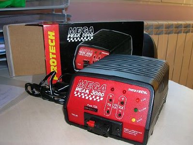

Buenas, voy a hacer un cable para el cargador, con dos bananas y un jack, pero no sé que cable hacer de positivo, y cual negativo.
los cables son rojo y negro. y en el jack, uno iria a la base del jack, y el otro en un saliente metálico que tiene.
PEro no sé cual es el positivo, y cual es el negativo, ni que color poner a cada uno.

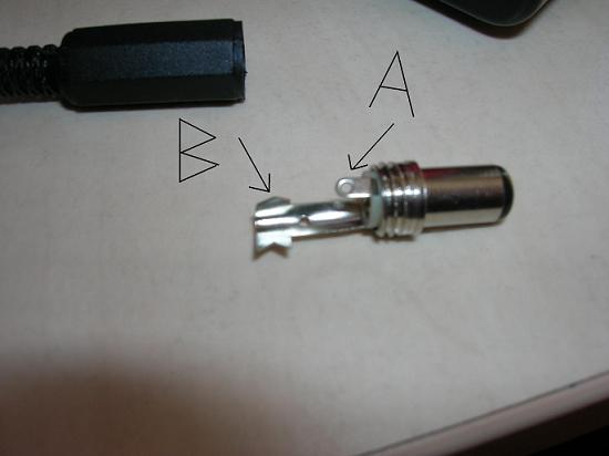

Y en la conexión jack, en la base, cual coloco, el negro(negativo) o el rojo(positivo? y en el saliente??

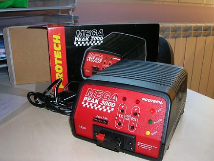

Una es el cargador que tengo que hay que colocar las bananas en el + la roja y en el - la negra (eso he deducido.)
Pero cuando suelde los cables al jack, cual es el positivo y cual el negativo.
EN el A que iria?? y en el B???
Jack. ¿donde el +(cable rojo) y donde el - (cable negro)???
Cargador Maga peak 3000. Protech

El positivo SUELE ir en el centro (el que marcas como A).
Pongo suele en mayusculas porque no siempre es así (por ejemplo las emisoras Jr lo llevan al reves).
Si tienes el manual del aparato, mira a ver si te pone algo al respecto. De todas maneras lo más probable es que vaya como te comento.
Por miguelonete
#555822
mira en el manual, en el cable del aparato o en la pegatina que debe haber por debajo. siempre lo dicen.
