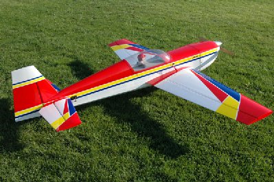

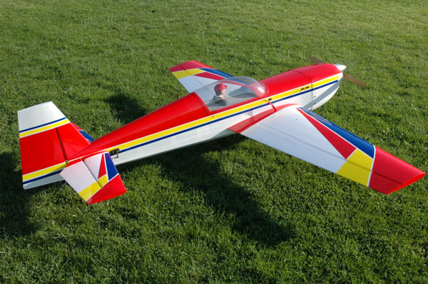

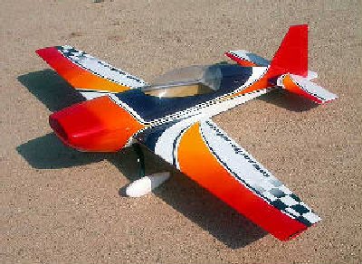

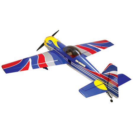

Bueno pues la cuestión es que tengo un ZDZ 80 Rv-J en casa esperando un cuerpo para surcar los cielos.
Las opciones son:
1º Extra 330L de Camodel, 2.400 de envergadura, 2.190 longitud, peso 8.5-9.5kg En ARF son 949€ pero lo compraría en RTC que son 600€. El avión viene sin horns ni nada por el estilo
2º Sukhoi 26 de Hangar 9, 2.464 de envergadura, 2.315 de longitud, peso 9.7 a 10.8 Kg. Viene ARF con las bisagras ya pegadas y sellado el hueco de las superficies móviles, también trae los horn puestos y el depósito puesto. El precio con todo esto es de 875€.
3º Extra 330L de Composite ARF. 2300 de envergadura, 1950 de longitud, peso 8.3 a 9.5 kg. El precio es de 950€ pero supongo que habrá q añadir portes.
Bueno la primera opción era el camodel en RTC, pero también ha visto el yak de hangar 9 que tiene buena pinta, pero no se que tal volará, si alguien lo tiene que me comente un poco que tal viene el avión , cómo vuela etc.
Y el extra de composite se va un poco de precio por eso es la última opción.
Bueno a ver si me ayudais un poco con la elección.
Dejo una foto de cada uno y las páginas donde viene toda la información.
Extra de Camodel http://www.acromodel.com/aviones/extra3 ... 330l30.php
Su 26 de Hangar 9 http://www.hangar-9.com/Products/Defaul ... ID=HAN1225
Extra de Composite http://www.composite-arf.com.hk/ar/Product?395000
Extra 330 de Composite
Extra 330 de Camodel
Por escohurta

yo tengo el extra 330 de camodel, desde hace más de un año,yo lo hice de kit.Como ya sabes vienen pelados. Al principio pensaba que no compensa este tipo de modelos, en trabajo y aportación de distintos materiales que normalmente ya traen otros.En estos momentos te digo que estoy encantado con el avion, vuela de maravilla, es bastante mas resistente de lo que pensaba y apesar de que ya le llevo realizados bastantes vuelos envejece muy bien. yo lo tengo con un zdz rv el de color azul y un escape tipo pitts. Con esta configuración no alcanzo más de 6.100 vueltas y una helice menz 26/10, el estacionario lo hace a medio gas. A mi me salio por 9.200 grs. Y pienso que con algunas modificaciones podría salir en menos peso. Los otros modelos no los he probado.Saludos

Jee pues si Sergio cada vez que veo el Sukhoi más me gusta.
La única pega que de momento le veo es que el servo de dirección viene para ponerlo push-pull y bueno también el precio jee pero por otra parte en ese precio vienen los horn, está ya embisagrado, viene depósito etc etc
Pero está impresionante el avión.
Por dankodog
#696007
A mi me dan bastante seguridad los push-pull en dirección. Para mi lo único malo que tiene (el precio no, porque no puedo comprarmelo jajaja) es que no lleva los Carman característicos de los Sukhoi, o sea, el aumento de la cuerda del perfil por el borde de salida en la raiz del ala.
Eso para mi es un pecado, porque es uno de los signos caracteristicos de los Sukhoi. :evil:

Si te fijas en el video del sukhoi lleva el servo de dirección en la cola, con la transmisión rígida.
Yo voto por el sukhoi :D
Saludos :wink:

Sin dudarlo el Sukhoi , segun dicen es el mejor diseño que existe de avion , ademas es precioso , un saludo.

Pues de momento el Sukhoi tiene muchas papeletas.

Si tienes prisa, pillate el Sukhoi de Hangar 9, todos los aviones de esta casa vuelan bien.
