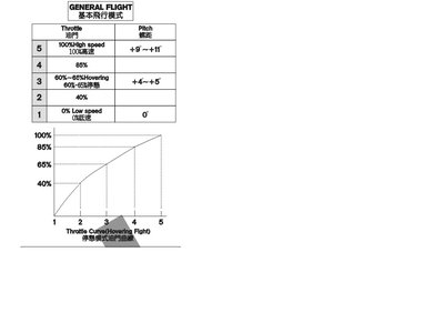

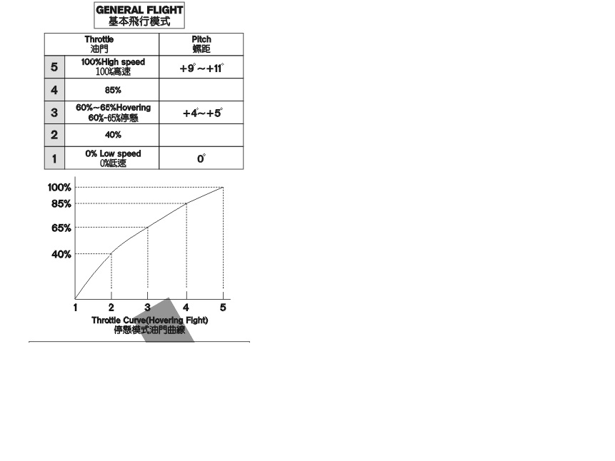

atracatrenes25 escribió:Cuantas rpm deve llevar un 450 para despegar y para un vuelo tranquilo con translaciones suaves ,solo se habla de las vueltas en un gasolina
Un heli, no se levanta por revoluciones de motor, sino por paso de palas.
Entre 2700/3100 revoluciones en el rotor es lo normal, es decir, por ejemplo un motor de 3500 Kw al 100% con un piñón 12 estaría bien.(+- 2800 RPM)
Normalmente se levanta con 5º postivos.
La "tranquilidad" se la das tú poniendo una configuración con mas ó menos mando en el aileron y el elevador, no poniendo el motor bajo de vueltas. De hecho cuantas mas revoluciones de motor, mas estabilidad.
Yo siempre recomiendo poner la curva de gas en posición normal en; 0-100-100-100-100%, de esta manera el motor ya está a tope de vueltas antes de despegar.
Insisto, esto no es como un coche, pocas vueltas menos estabilidad.

mejor sigue las instrucciones del fabricante que si pones una curva 0 100 100 100 100 lo que vas a hacer es pegarle una buena leche antes de despegar, en cuanto a mas revoluciones mas estabilidad, eso debe de ser nuevo , de siempre a menos revoluciones el rotor es mas suave , vease los estacionarios de fai , parte de 0 25 50 75 100 y vas ajustando a tu gusto

Haber, la curva de motor 0 100 100 100 100 NO EXISTE REALMENTE, si el motor va a tope en el punto 2 con 0 grados, NO PUEDE IR TAMBIEN A TOPE CON CON 5 GRADOS en el punto 3 .
Y el heli con sus revoluciones es como va bien. ¿Cuantas más mejor? Porque? ¿Hasta cuantas? ¿200000 si la mecanica aguantase?.
Os imaginais los ingenieros diseñando un heli de verdad ¿Tu dale ahí revoluciones, to las que podamos mientras no se rompa, que cuantas más mejor pa to.

Gracias a todos chavales un poco mas claro el tema usar la curva del fabicante es lo mas recomendable y luego adaptarla unpoco a tus necesidades olvidandote un poco de rpm

Si no recuerdo mal, era mas o menos así
0 - 45 - 60 - 80 - 95
y en ILDE1
95 - 80 - 60 - 80 - 95
precisamente eso es lo que mas me extraña ... el motor no lo llevo bajo ... como puede haber taaaanta diferencia de revoluciones ???? como has contado tu las revoluciones del rotor ??? con un tacometro o usando calculos matematicos de las revoluciones del motor, multipliado por los voltios, por el piñon, etc ... ???

KnightMare escribió:Si no recuerdo mal, era mas o menos así
y en ILDE1
No tengo tacómetro, lo hago con una tabla.
Mira, segun la tabla
Motor 3500 KW. Piñón 13 (creo que es el que trae de serie), lipos de 11.1v
con el gas al 60% que es lo que llevas en el punto de estacionario, en el primer momento de la lipo tienes 2290 revoluciones de rotor y pasado ese momento inicial de tope de carga (que en realidad son unos pocos segundos) bajan las revoluciones a 2020.
O sea que mas o menos, se confirma lo que tu has visto con el tacómetro.
Si quieres prueba, como yo te digo;
Curva normal 0-85-85-85-85% y en Idle up todo a 85% de esta forma tendrás 2862 RPM en el rotor durante la mayoría del tiempo de duración de la batería.
Si lo notas mas estable me lo cuentas, vale.
Seguramente que el consumo rondará los 7 minutos.
Esto mismo se consigue si bajas a un piñón 12 y subes la curva al 90% ( 90 ó 100% viene a ser lo mismo porque la mayoria de los motores tienen su maxima eficiencia al 90%, quiero decir que aunque lo subas la 100 no va a dar mas de si)
la cuestión es que con esta otra configuración, el motor va a ser mas eficiente pues va a funcionar a su mejor régimen.

Por otro lado no entiendo el porque tener una curva de : 0,85,85,85 85 , para vuelo normal ?
ademas tampoco es apta para idle1 .
Yo lo veo "innecesario" , se puede programar 0 ,40 ,85,85, 85
¿Para que queremos 85 % en el punto 2 si estamos en paso negativo ? "me refiero con una curva de paso lineal".
Esto nos va a complicar el aterrizaje pues nos va a bajar el modelo con mas fuerza ya que esta creando fuerza de sustentación en sentido contrario a lo que necesitamos ,, con ese hand speed y grados negativos tiene que bajar a toda leche yo personalmente prefiero que baje lentamente "lo controlo mejor" ,,je,je perdón por el tocho,,,saludos.
