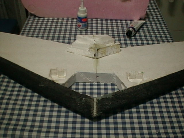

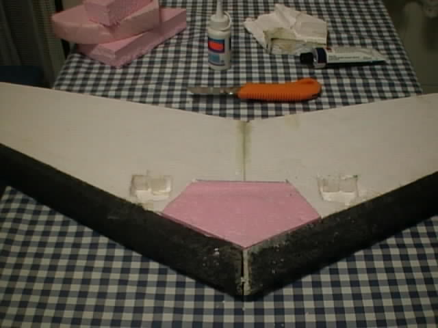

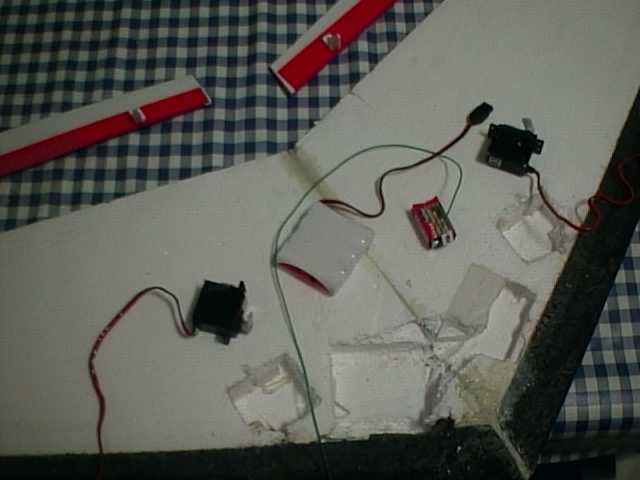

puede durar un montón.
Mi Zagi ya estaba un poquito chunga y no volaba tan bien como los primeros días; así que ayer la subimos a la mesa de operaciones.
Yo al bisturí y mi padre con la lupa.
Trás un examen minucioso, detectamos:
- Dermatitis aguda.
- Necrosia de tejidos cerebrales.
- Fisura de clavícula.
:D :D :D :D
A pesar de lo alarmante del dictamen, el diagnostico era favorable si cambiabamos el encintado, que estaba hecho un m¥€rd@), hacíamos un transplante del foam alrededor de la radio que parecía un pure y pegabamos con epoxy la rotura del borde de salida.
Poco a poco hemos quitado todo el encintado, cortado el foam central y pegado el borde de salida.
Hemos encontrado un trozo de foam con un ADN similar al que hemos cortado y le hemos pegado con epoxy.
Se ha quedado hasta esta noche en la UVI, para ver si no hay problemas de rechazo de tejidos.
Si todo va bién esta noche haremos el transplante de piel.
Salu2.
Después del transplante
Antes del transplante, el donante es el bloque de foam rosa
Al desnudo

Ahora en serio, lo del transplante de foam me parece una idéa cojonuda. Me parece que a la mía ya le va haciendo falta.

Pasadas 24 h., se ha procedido a examinar en la UVI a la paciente Dª Zagi.
No se aprecian síntomas de rechazo y la fisura evoluciona favorablemente, la dermatitis ha remitido. Como adelantaba el Dr. Silgado el foam parece afectado de una tendinitis severa, por lo que parece que el grado de operatividad de Dª Zagi se verá disminuido, no descartandose en un futuro la amputación o la implantacion de prótesis fibrosas.
Tratamiento a seguir:
Aplicar 3M77, dejar secar 30 minutos y realizar transplante de dermis (hay varios donantes compatibles).
Si pasadas 24 h, la nueva dermis ha sido aceptada por el organismo de la paciente, se procedera a renovar aletines y flaperones.

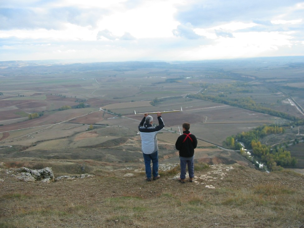

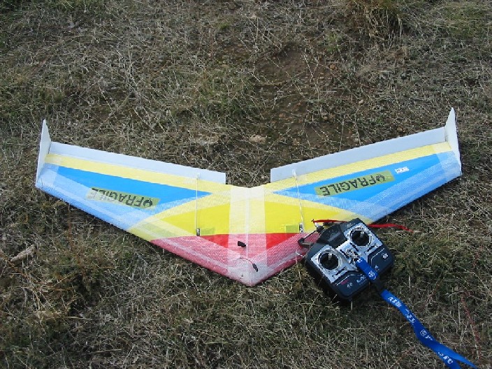

La paciente Dª Zagi ha sido dada de alta el pasado 30 de octubre.
Se le ha aconsejado realizar "suaves" vuelos en compañía de otras alas.
Fdo. El equipo médico
El Dr. Zito se sispone a lanzar a la paciente, el Dr. Quico a los mandos.
Así ha quedado después de la intervención
