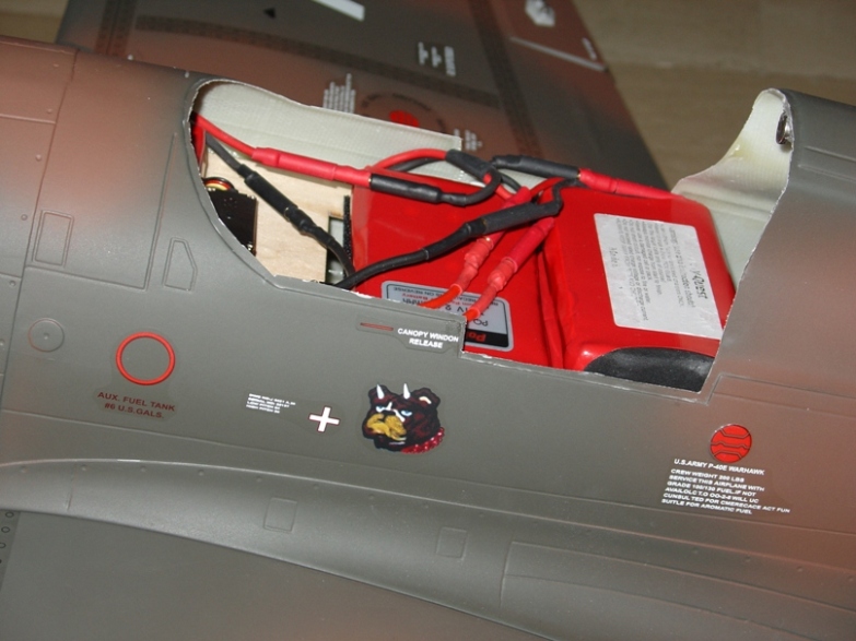

Estas son mis baterías:
2 packs Kokam 3S de 1500mAh con más de 2 años que uso separados en el Alfa FW190 y en el GWS ME109 y en paralelo en la Tiger Moth.
4 packs Poliquest 2600mAh 10C, sueltas en el Mini Funtana y en 6S2P en el P-40
