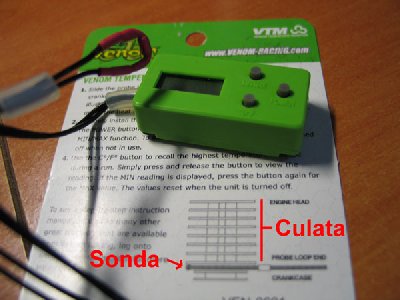

Y si que se puede medir en vuelo, yo uso un termómetro digital a bordo que mide la temperatura en tiempo real y memoriza la máxima.
Pesa 20 gramos y ocupa como un interruptor futaba de los gordos.

obiwan, que modelo de termometro usas?
Por Obiwan (A. Conde)
#124772
El Venom (VEN-0601)

Por JJCR
#124929
Cuéntame como va
quiero decir si es un sensor que se adhiere al motor y la pantalla se puede poner detrás
no sé pero me interesa mucho uno soy un obsesionado de la temperatura
gracias
si quieres mandame un privado

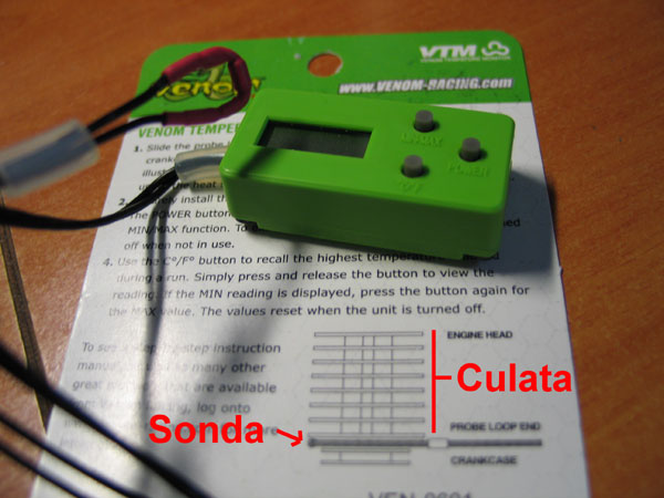

#124996
de la pantalla sale un cable circular con la sonda, la sonda se "abraza" al motor justo debajo de la culata y se cierra como un nudo corredizo.
La pantalla se coloca en algun lugar del chasis hasta donde te de el cable.
Simple y efectivo.
A ver si os hago una foto en un rato
#124998
Este es el sensor y como se monta:
