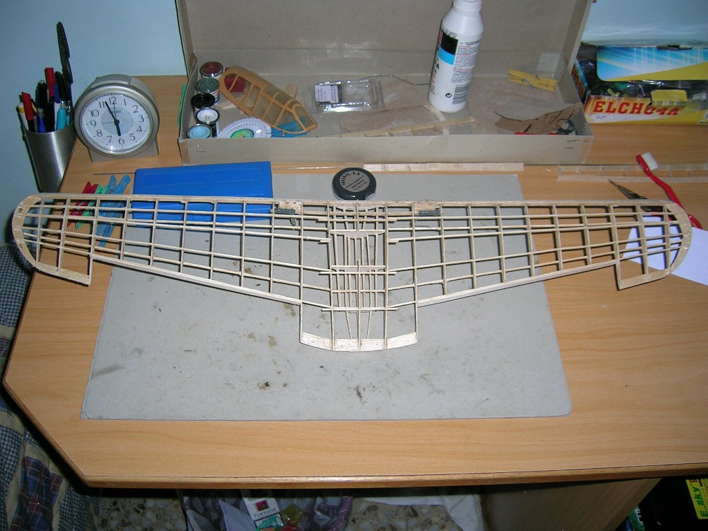

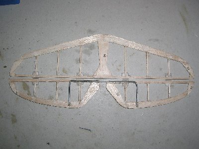

A ver ya tengo todos los datos:
Envergadura: 708 mm
Peso sin motor, baterias ni regulador = 200 gr (tirando un poco por lo alto y contando transmisiones, entelado y pintura, mas o menos vaya)
Area total = 9,56dm² (he sumado el area del ala y el estabilizador)
Me he dibujado las superficies como buenamente he podido en AutoCAD y he sacado el area asi, ahi va el archivo.
Me baje el motocalc ese una vez pero no entendia ni papa y lo borre, si tu sabes hacerlo me haces un favor, gracias Angel_Pradel
No pretendo que sea un cohete, simplemente que vuele no muy rapido mejor, pero que pueda hacer acrobacia en plan basico vaya,...
Lo del entelado no me ha quedado muy claro, el ala esta entelada co novavia, pero que dices que eso sera muy fragil? que puedo usar para entelarlo y darle la rigidez esa que comentas?
Otro problemilla, al medir el ala y ponerla plana en la mesa me he dado cuenta que una semiala esta un poco revirada, esto que tendre que quitar los palitos para ponerla bien o igual con el entelado lo puedo corregir? si es que estoy verde en esto de la construccion clasica eh xD
