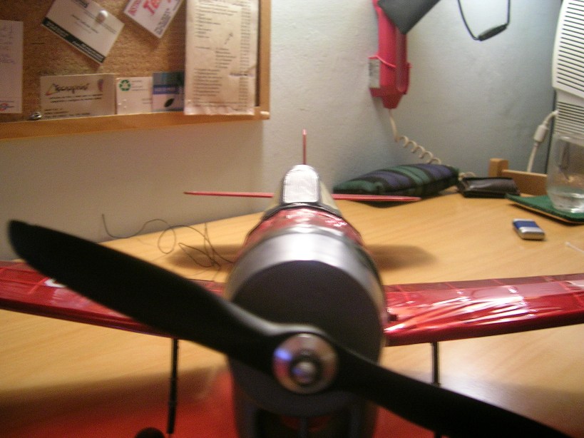

Bueno, aqui os mando las fotos prometidas, con un poco de retraso, perdon :roll: pero he estado intentando reparar el ostion de inauguracion que le pegue, del que os adjunto video tambien xD
Por lo que pude ver en el segundo vuelo, que no grabe, pero que acabo en ostion tambien, las superficies tenian mucho mando y a nada que giraba el avion se desestabilizaba, aparte que como veis, lo tiro mal, hacia arriba en vez de recto, no se los nervios y eso que lo cargue de morro como decias Gabriel,..., bueno, espero repararlo pronto, tampoco se ha jodido mucho, el tren de aterrizaje por supuesto, jeje, el empenaje resentido, lo pegare con epoxi,..., algunas varillas del ala rotas, pero vamos, no muchas,..., realmente pense que no resistiria tanto, es lo que me anima a arreglarlo, si no lo mandaria a tomar viento y me compraria un RTF para aprovechar los componentes, pero bueno, lo volvere a intentar,....
Por supuesto he reducido el recorrido de las superficies muchisimo, los alerones ahora no suben ni bajan mas de 5mm, y el elevador otro tanto, a ver que tal va a asi, ya os contare,...

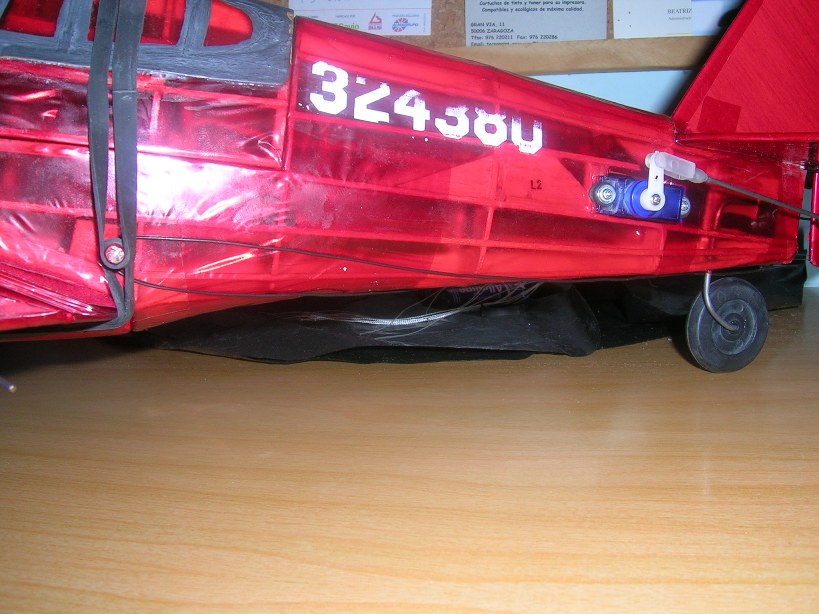

Aqui se puede ver que el empenaje quedo bastante centrado, cuando vuelva a pegarlo intentare sermas preciso, de todas formas,..., fue un poco de chorra, jeje

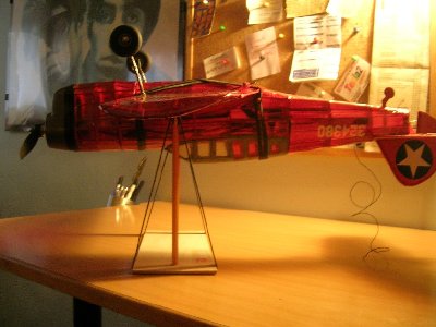

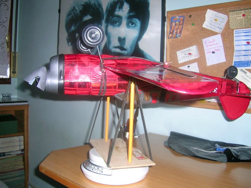

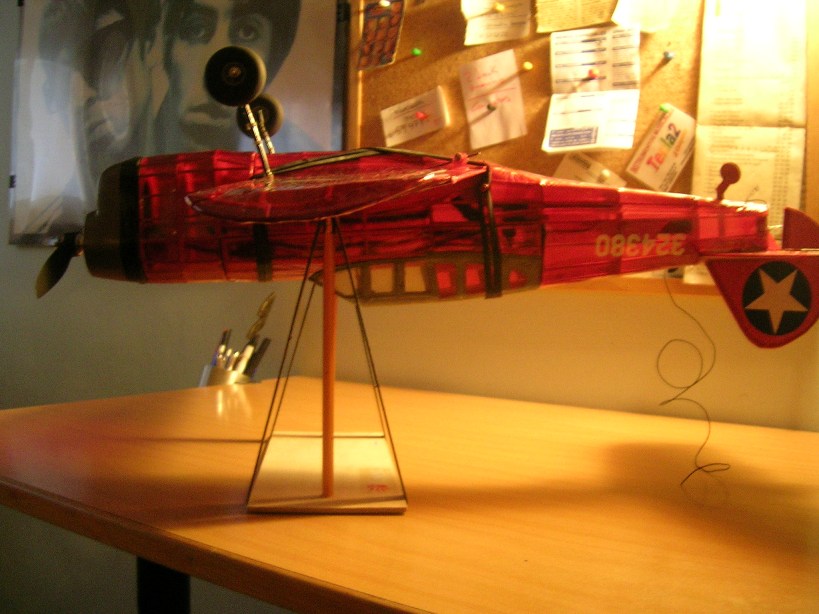

Equilibrando, la bateria quedo bastante adelantada

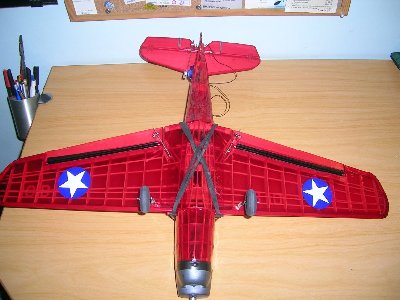

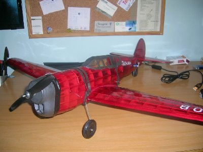

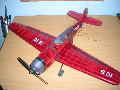

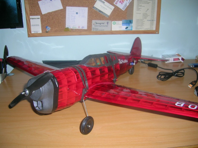

Mas fotos,....

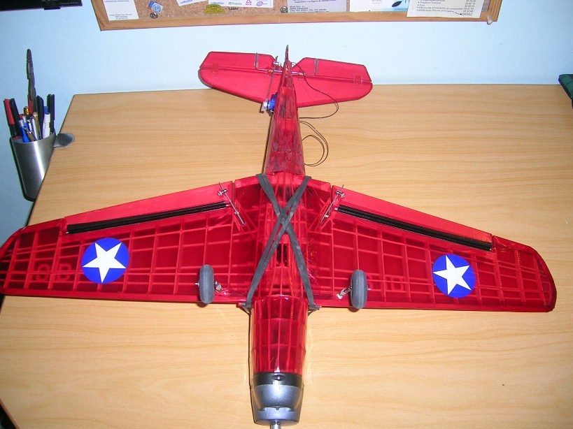

Asi visto de lejos no quedaba mal no? xD

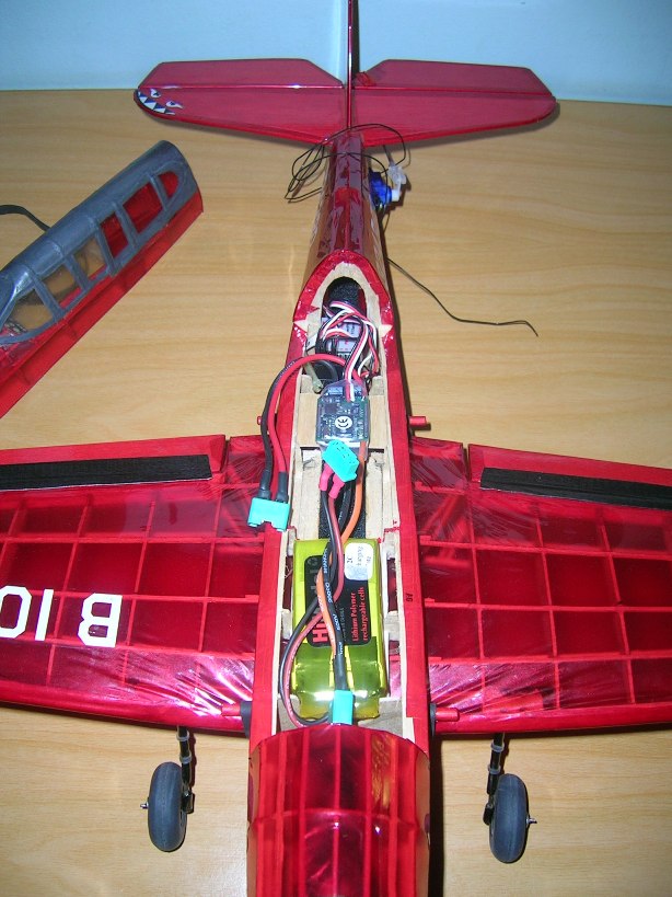

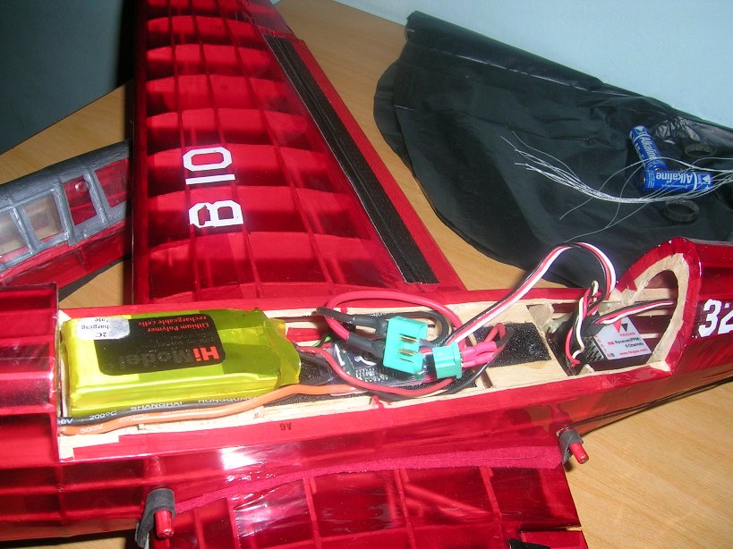

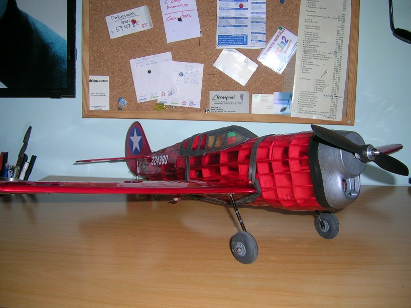

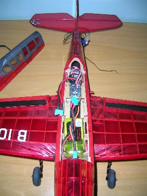

Aqui las tripas, ahi veis la posicion de la bateria bastnate adelantada,..., la antena me qda un poco larga y podria llegar a la helice, a ver si la enrollo o algo para evitar que llegue a la helice,...sugerencias?
Vista inferior, la decoracion se fue a tomar por,..., en el primer vuelo, jeje, estas pegatas de agua sonuna mierda,...

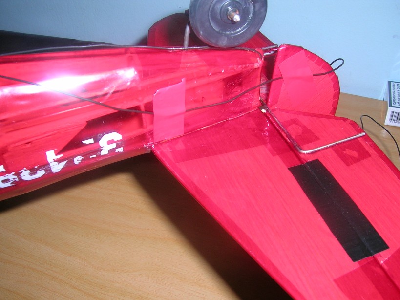

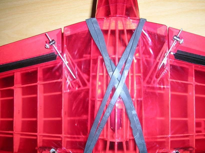

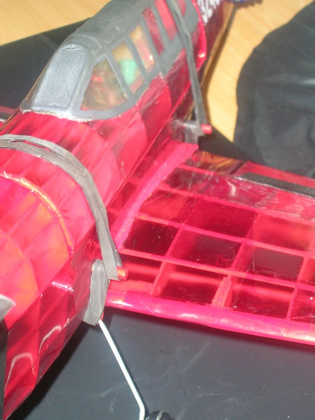

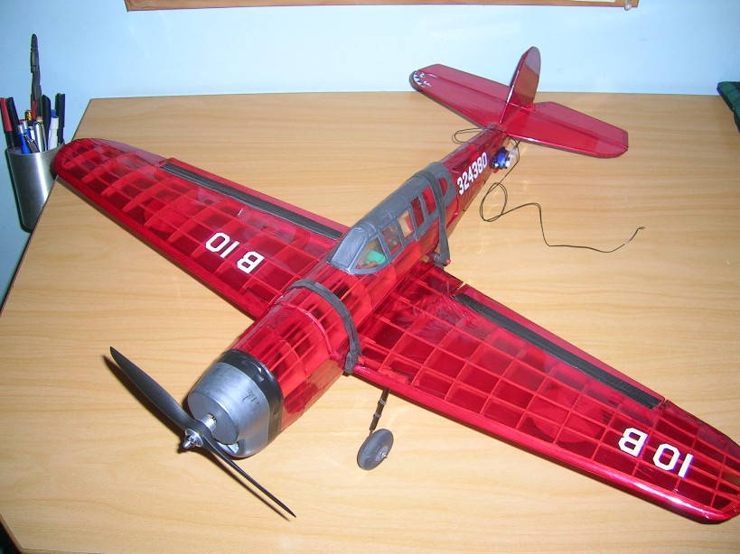

Bueno, ya esta reparado, he hecho algunos cambios respecto al original, ahora pesa un poco mas, veremos a ver si vuela. aparte de lo que veis en las fotos y como ya comente he reducido el recorrido de los alerones a unos 5mm arriba/abajo. El de elevacion lo he dejado igual.
La antena quedaba muy larga y habia peligro de que llegase a tocar la helice asi que le he dado una vuelta por uno de los agarres de las gomas y la he sujetado a la cola con dos trozos de cinta aislante, intentando que no se crucen los cables por aquello de las interferencias entre cables juntos.
He tenido que reparar algunos trozos del entelado y el resultado, pues desde luego no ha quedado nada maquetero xD, entre gomas y demas artilugios, pero bueno, si vuela bien y si no me compro un avion RTF y le coloco las tripas de este, que ya me tiene negro con tanto pegar palitos xD
Salu2 :)
Aqui el equilibrado, asi queda horizontal, pero cuando ponga el cono, ya ira bien, ligeramente cargado de morro,...
aqui se ve por donde va la antena,...
La antena y la cinta americana que he usado para las bisabras en vez de las de plastico que compre, que se despegaron,...

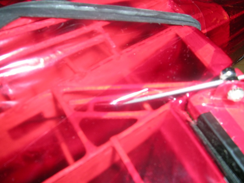

Mas fotos,...
En los alerones simplemente le he hecho una raja, hacer el agujero entelado era mas dificil y quedaba peor, asi funciona bien,...

Una vista de conjunto, en el aire no se veran los pequeños defectillos y las arrugillas del entelado, que ha sido lo mas dificil,...

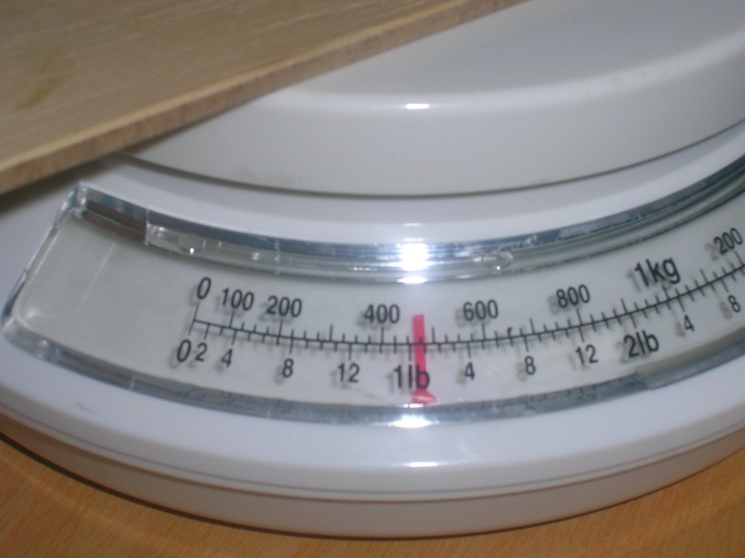

Se me va bastante del peso que habia pensado, pero bueno, a ver que pasa, cruzare los dedos xD

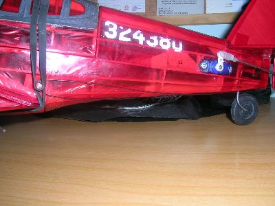

Y con esto termina esta serie de fotos,...

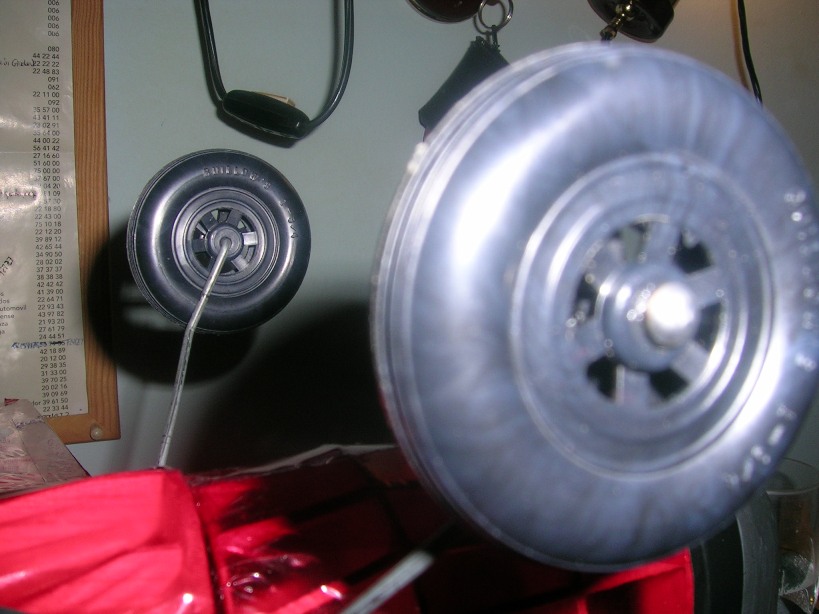

La bateria queda mas adelantada, vamos, al maximo, ha sido necesario para equilibrar el peso de la rueda de atras,...

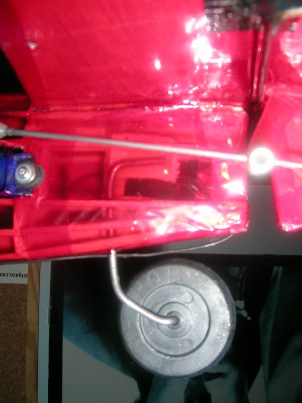

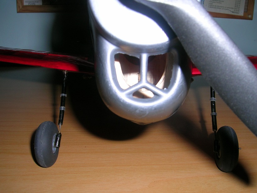

La ruedecita de atras, esta vez aguantara mas, pegada con epoxi. Fue algo dificil doblar la varilla con esa forma, pero he conseguido que vaya bastante recto en tierra,...

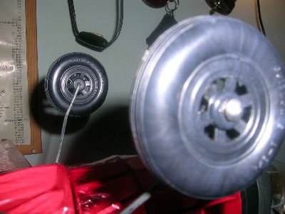

Las ruedas que venian con el kit y un tren de aterrizaje que tenia de otro avion de gomas. Esta vez he usado un "remachillo" de los que vienen con los servos, en vez de la arandela para fijar las ruedas, es mas facil de soldar y queda mejor,...

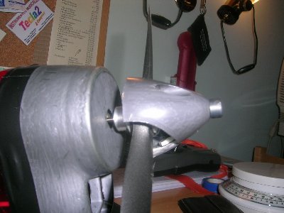

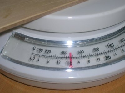

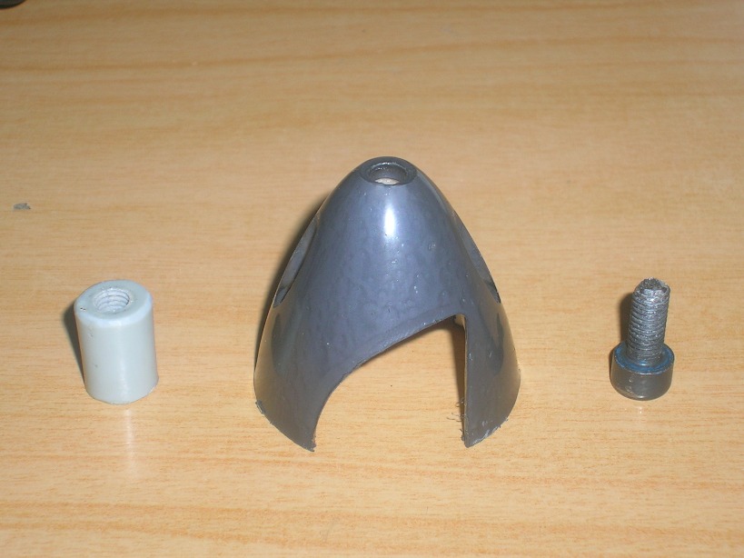

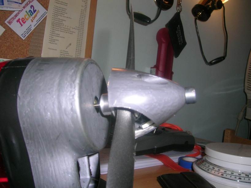

Bueno, ahora si que si, todo terminado,..., el cono y tambien un trozo de fieltro que he puesto para corregir el angulo del ala respecto a la deriva, que me habia quedado algo desviado, ahora esta a linea y el timon perfectamente perpendicular al elevador, ya os contare que tal ha ido, esperemos que no se ostie tan rapido como la primera vez xD
Lo que si puedo decir es que he vuelto a pesarlo y ahora pesa 400 gr xDD, na, no tiene sentido, esa bascula apesta, depende como le de mide una cosa un otra, digamos que pesa entre 400 y 500 gr, es lo mas que puedo decir con cierta seguridad xD

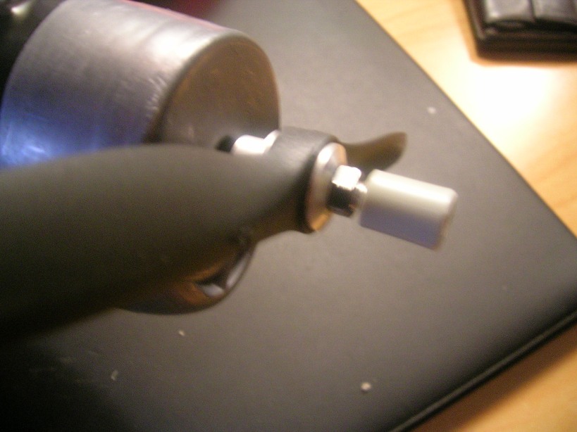

Y asi queda, atornillando el allen al casquillo y sujentando ambos el cono,...
Se atornilla el casquillo al sobrante de eje que queda del adaptador para la helice,...
Esto es lo que he usado para agarrar el cono, un casquillo de plastico, cono de nylon aprovechado de uno que me cargue intentando adaptarlo y un tornillo allen, todo de la metrica del adaptador de la helice o sea 5mm
