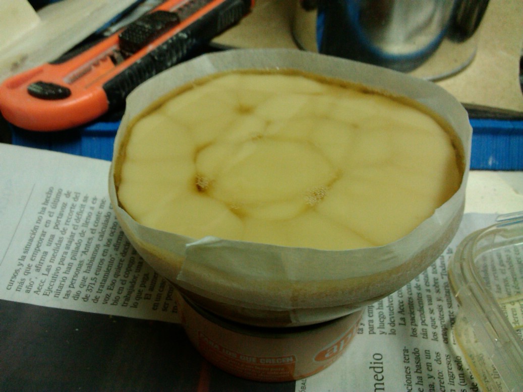

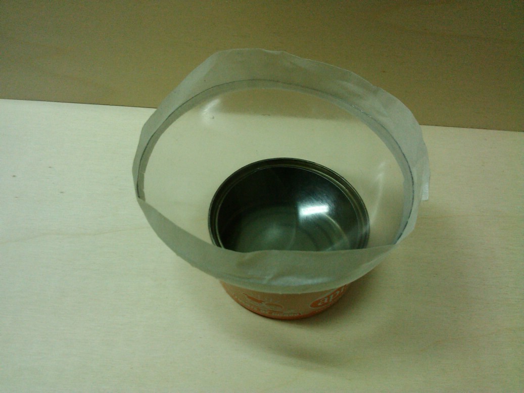

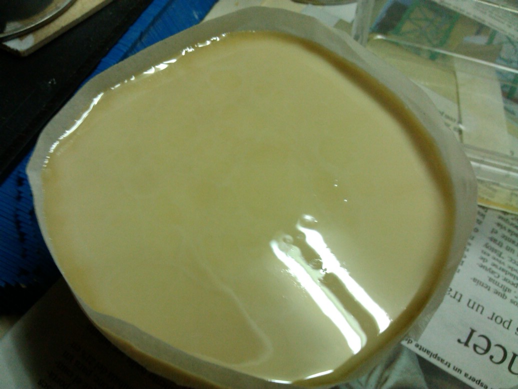

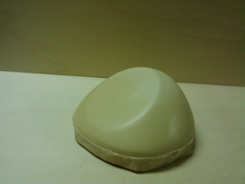

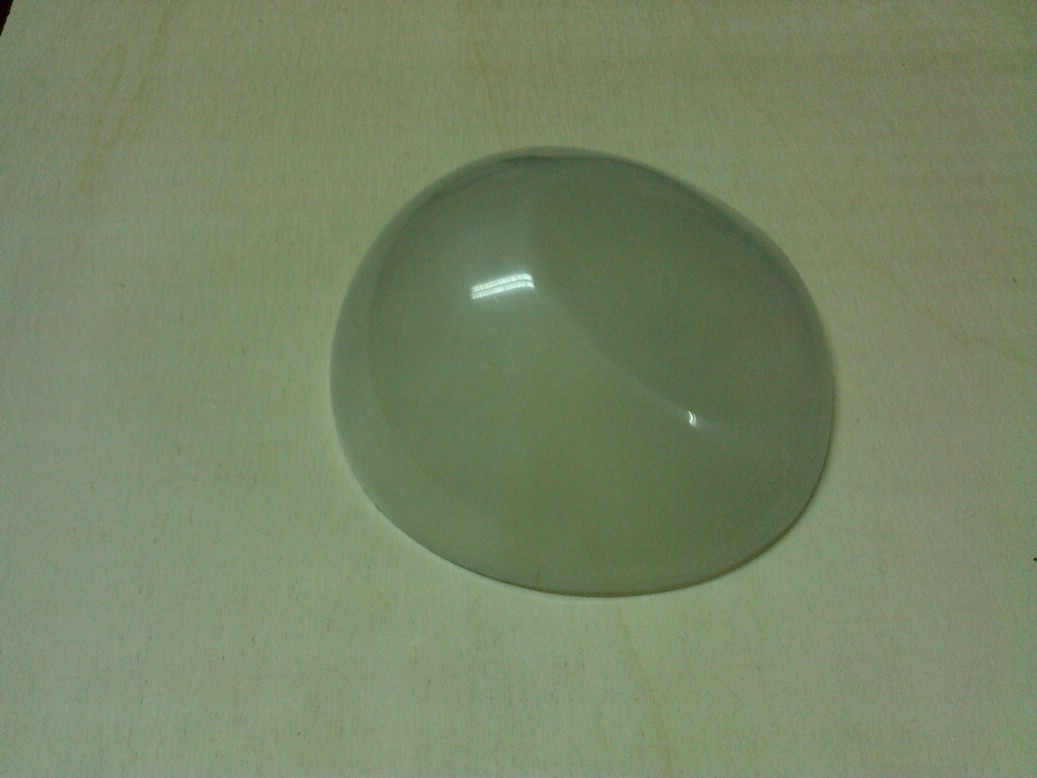

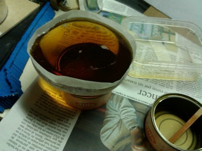

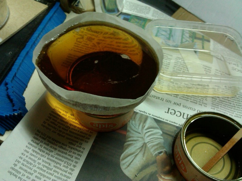

Lo primero que vamos a hacer es guardarnos una copia de seguridad de la cúpula que va en el morro pues es una parte bastante susceptible de hacerse migas a la primera que capote. Para ello hacemos un molde en resina de poliuretano y de ahí podremos sacar alguna cúpula más mediante termoconformado en caso de rotura.
Veamos como se hace la "prótesis mamaria".

termico escribió:....Lo primero que vamos a hacer es guardarnos una copia de seguridad de la cúpula que va en el morro pues es una parte bastante susceptible de hacerse migas a la primera que capote. Para ello hacemos un molde en resina de poliuretano....
Respuesta hecha! :wink:

#1256732
Si,ya he visto lo de "RESINA DE POLIURETANO",pero no me he explicado bien.
Lo que quiero saber es como ha hecho la mezcla(porcentajes) mas o menos.
Conozco el material,pero solo lo habia utilizado en espray(espuma de poliuretano),por eso lo preguntaba.. :roll:

j242lu escribió:Si,ya he visto lo de "RESINA DE POLIURETANO",pero no me he explicado bien.
Ahhhhhhhhh...ok, pues, como sé que eres "medio vecino", te recomiendo un sitio muy cerca de LA MAQUINISTA, que se llama Jordi Sagrista, venden todo tipo de productos de estos, y la resina de poliuretano tambien la tienen...es del estilo de la resina epoxi o poliester, pero de poliuretano...si no me equivoco, es un producto bicomponente, la resina + acelerador o catalizador.
Esta gente tambien ayudan bastante al novato, recomendando el producto adecuado para el trabajo que vayas a realizar.
http://www.jordisagrista.com/epages/ea9 ... /21PC21001
Espero haber ayudado mas..
sds!

Termico,
me gusto la menara de extender el modelo de la burbuja con cinta de carrocero... :wink:
Lo utilizaré para mis copias de cabinas.

Pues si, como dice pichi, es resina de poliuretano. No tiene nada que ver con la espuma aunque sean componentes similares. La otra es una espuma que se expande a medida que seca. Esta otra apenas cambia el volumen. La proporcion es 1:1. Es decir una parte de un componente y otra parte igual del otro.
En Jordi Sagristá compro bastantes cosas y además te atienden muy bien.
Para cualquier duda, aqui me teneis.

Pichi_Arg escribió:Termico,
Sds
Las soluciones más sencillas suelen ser las mejores (no siempre) jejejee.
Por termico
#1256756
Se me olvidó decir que anteshe protegido la cupula con 4 manos de cera y sus respectivos abrillantados. :wink:

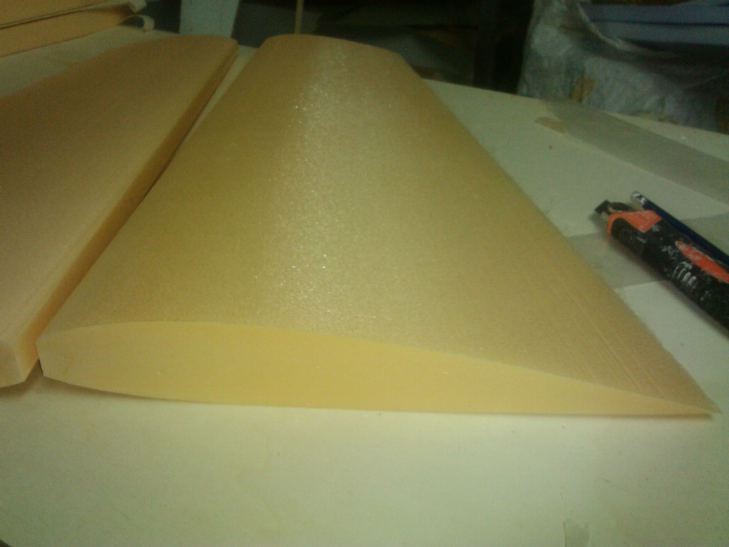

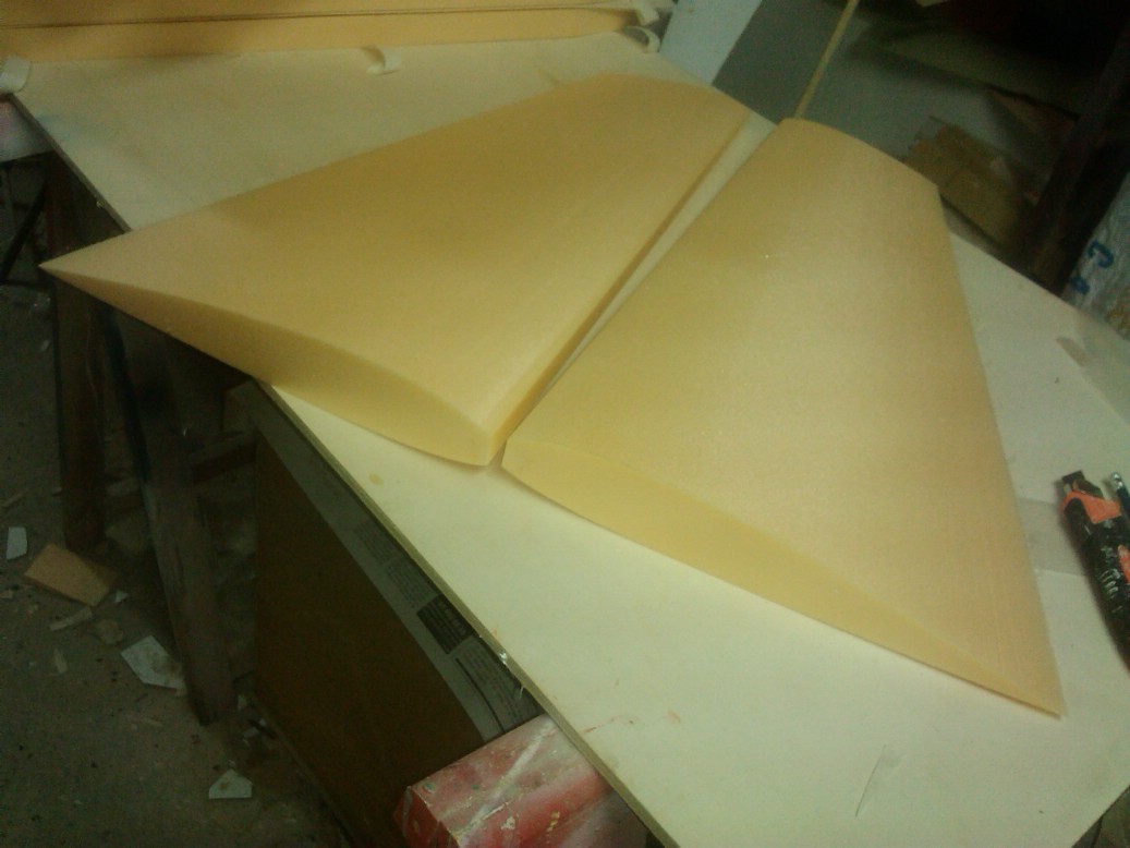

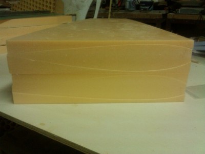

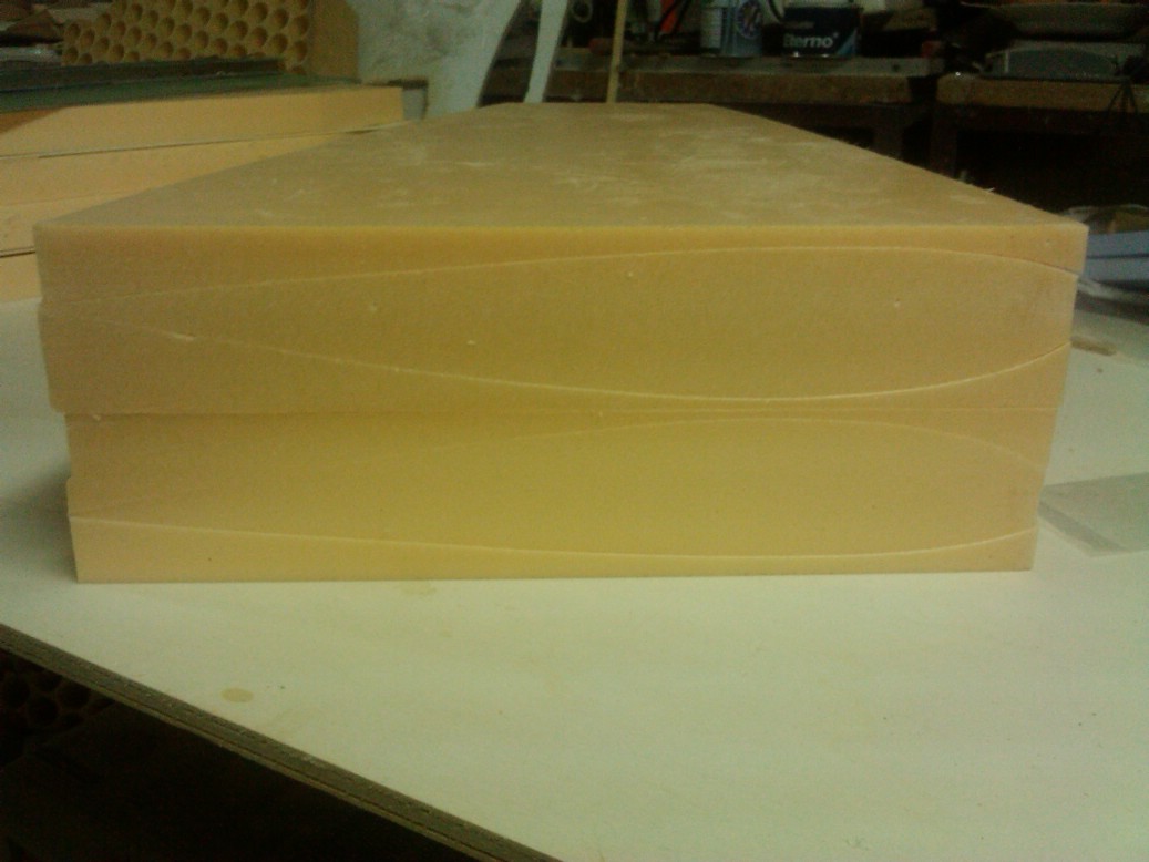

aprovechando unos retales de poliestireno extruido que tenia he construido las dos semialas.

Las has cortado a mano con plantillas en los extremos o tenes un CNC?
Desde aca se ve u corte perfecto!
:wink:
Por termico
#1256831
Si, el corte sale bastante perfecto. Estan cortadas con plantillas en una mesa especial que me he fabricado para las alas que no son rectas.
El arco pivota en un punto fijo. Proyecto el borde de ataque y el borde de salida mediante lineas rectas y donde cortan es el punto de pivote. No se si me explico...
Ya pondre fotos cuando tenga un momento.

termico escribió:Si, el corte sale bastante perfecto. Estan cortadas con plantillas en una mesa especial que me he fabricado para las alas que no son rectas.
Lo entiendo perfectamente...y supongo que bajo este método solo podes hacer alas trapezoidales , pero no podrías hacer una rectangular...deberías colocar dos plantillas o que el arco siempre vaya perpendicular a la única plantilla..no?
Por termico
#1257033
Para las alas rectas no sirve este método. Supongo que mejor con el método de poleas y contrapeso....
