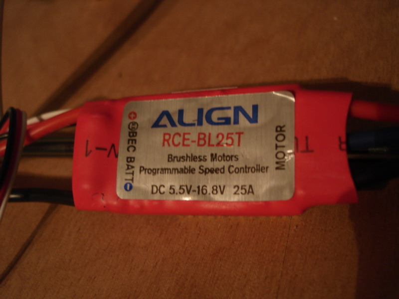

hola amiguetes,tengo este variador en mi trex y tengo discrepancias sobre su mejor programacion.yo le tengo programado con los siguientes pitidos al inciarse 1-2-2-1
mi pregunta es¿qual es la idonea?si hay algun compi que tenga este variador y le vaya fino fino que me lo pase
muchas gracias y feliz navidad a todos

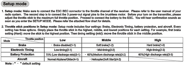

Yo tengo ese mismo variador, chekealo en la foto
y lo tengo 1-2-2-2 asi me recomendo el qeu me lo vendio.
Y si miras el manual de tu variador fijate que tambien indica eso como default seting.
Por Diegokha
#373465

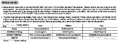

Aca va la foto
Por kevin
