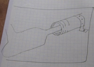

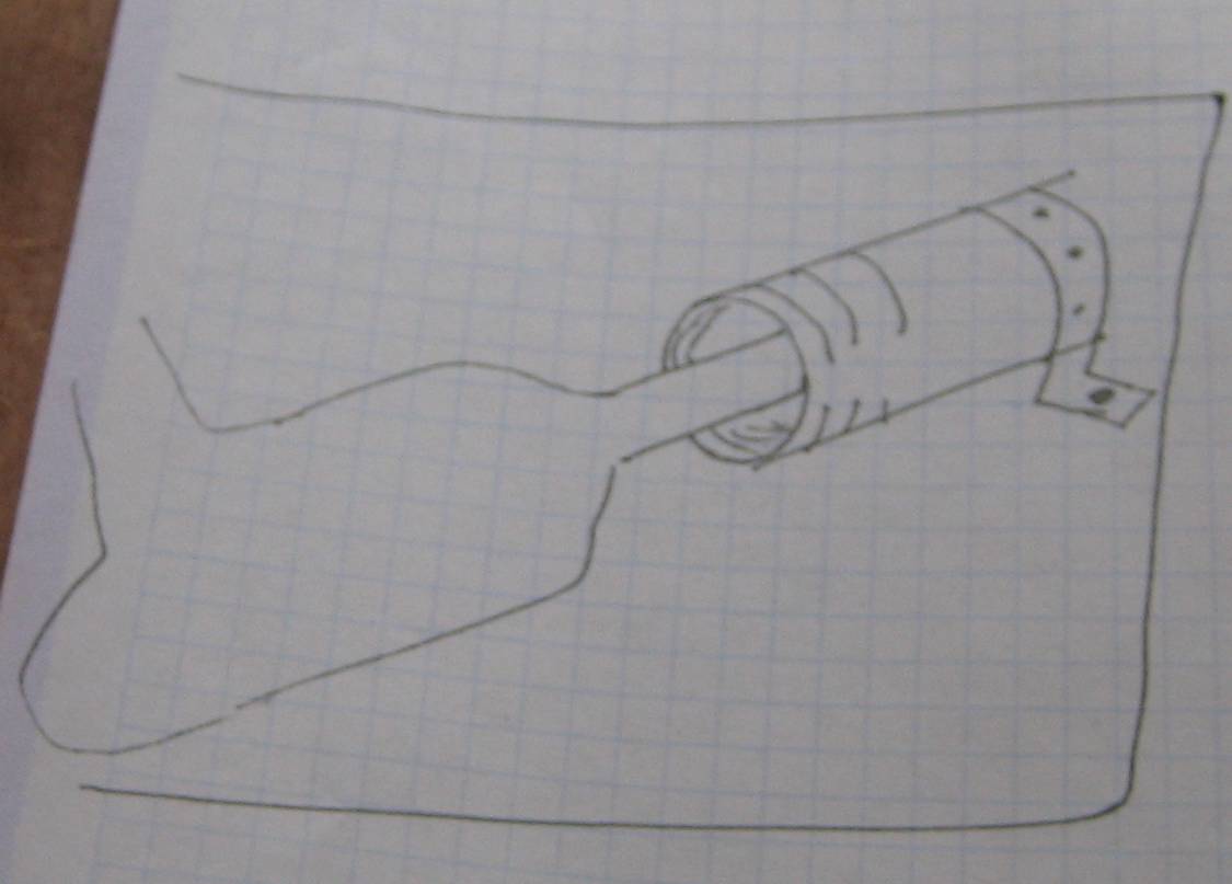

Yo lo he solucionado de esta manera que puedes ver en el dibujo. de manera que el escape no toca el tubo de aluminio de escoba que hay a p
atadas en las casas con un soporte fijo en el fuselaje del avión.
si evitas que el escape original toque el tubo de escoba que lo puedes poner de cualquier manera con codos o sin ellos curvas etc, no le modificas la presion al motor , que está diseñado para el escape específico, a mi me va muy bien.

Muchas gracias, ya había pensado en un sistema parecido antes de poner el tubo y creo que al final va a ser la mejor solución para evitar mas problemas, hoy el motor me fué imposible de ajustar, puede que fuese culpa de tener enganchado un tubo ahi.
Espero que el tubo de aluminio sea facil de dolar sin joderlo todo ...

El invento de daniela es perfecto, pero es mas simple un tubo de silicona que encontraras en mas de un sitio, con el diametro necesario el cual pdras deribar hacia donde quieras, eso si perderas potencia y hara menos ruido.
Con el invento de daniela, no perderas nada de potencia pero por el contrario necesitas mas espacio.
