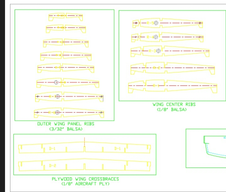

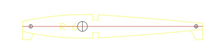

Para empezar, tengo esta costilla para el ala, ¿los círculos que indican?
Y luego esta el hecho del tamaño al que imprimó las plantillas, ¿ lo imprimó en un folio? No creó, decidme que pensáis:
Gracias, os adjunto los planos por si queréis hecharle un vistazo (click en el enlace)

Un ambicioso y laborioso proyecto para un novato pienso yo, :mrgreen: pero bueno... :wink: por algo hay que empezar, sobre todo si uno de los muchos aviones que hay y te gusta, ( en este caso el que as elegido no es el ideal como para empezar de novato en una construcción) ...en mi opinion tienes una tarea ingente y de buen trabajo para hacer, aunque te noto con ánimos, por lo de que dure años en que lo termines, ...vamos que no eres de los que tiran la toalla asi como asi. :mrgreen:
Una recomendación a tener muy en cuenta, y antes de empezar, es que estudies el plano hasta verlo todo bien claro, pues como dije antes es laborioso de hacer.
El plano mejor lo imprimes en una imprenta en papel, y no en folio como comentas, y le sacas si puedes dos copias, ( una para sacar plantillas y la otra como reserva y referencia y que te lo impriman de ese archivo PDF que has adjuntado, a escala 1/1, si te fijas cuando abres el ARCHIVO PDF, - DEBAJO -, te da la medida de la hoja de papel que tiene que salir osea...118 x 84,10 cm,
Aquí volvemos a lo antes comentado, ósea... antes de empezar hay que estudiar el plano, si te fijas en el plano te indica que por ese tipo de costillas pasa un tubo, el cual está destinado a que pase una bayoneta con la cual se podrán montar y desmontar las alas, que por lo que me da, y lo poco que he visto el plano, van en dos semialas que se unirán al fuselaje, y este ultimo, si te fijas tambien lleva otro tubo, por el cual, entrará la bayoneta mencionada uniendo de esta forma las dos semialas con el fuselaje, si te das cuenta tambien, los círculos solo son en 6 costillas, perdona mi pesadez, :oops: pero lo más importante para tu bien y el del proyecto, es que estudies bien el plano.

Lo de las alas suponía que era por eso, pero era para comprobar.
