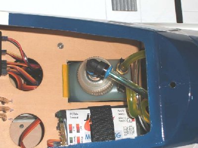

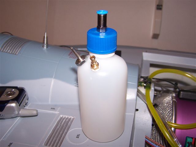

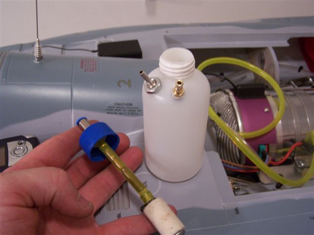

Ese Hopper funcionará correctamente, no es necesario uno comercial, como tú bien dices, los precios son de escandalo. De todas formas, debes de poner la toma de combustible rígida, sin pendulo, es decir, que te quede dicha toma en el centro del depósito. Esto lo conseguirás con un simple tubo de latón, el porque de esto, es simple, lo que se busca es que el último depósito que sumitristre combustible a la turbina no tenga ni una sola burbuja y teniendo l atoma en el medio, si tubieses burbujas, éstas quedarían en los laterales del depósito, jamas llegarían a la toma, ya que el hopper nunca se consume.
Espero haberte ayudado.
De cualquier forma, yo utilizo el UAT de BVM. es caro, pero después de todo, un poco mas ya no importa.
