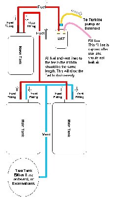

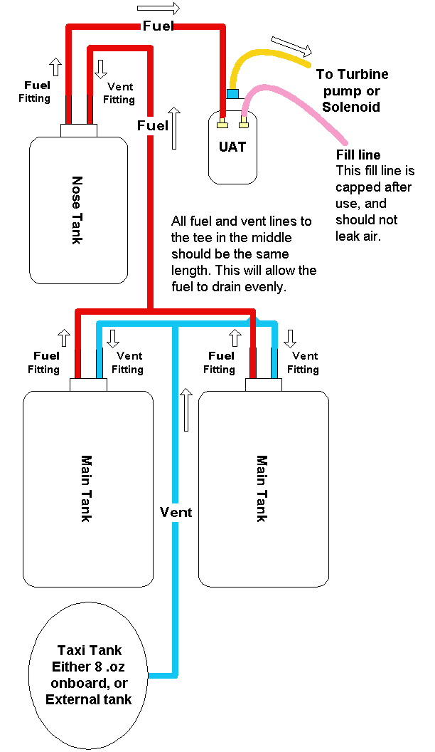

Hola! Tengo que instalar 3 depositos para abastecer mi turbina,alguien me puede pasar un esquema de como he de conectarlos entre si, es uno grande y dos mas pequeños.
