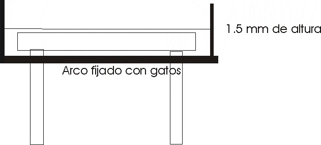

.He sacado dos chapas de 1.5 mm o menos de un depron de 3 mm, poniendo el arco totalmente paralelo y con mucho tiento, fijas el arco con sarjentos mides por un lado y por otro, es casi a ojo por la mitad del depron.Lo iba a usar para F3P pero salia mejor carbono y plástico.
.Lo que sí me dí cuenta es que el depron queda mas fuerte por una dirección que por otra, es decir parece que tiene "veta", y además hay lijarlo suavemente pues queda unos pelillos del corte.Si no lo refuerzas con carbono y lo moldeas tiene muy poca consistencia como puedes imaginar.
