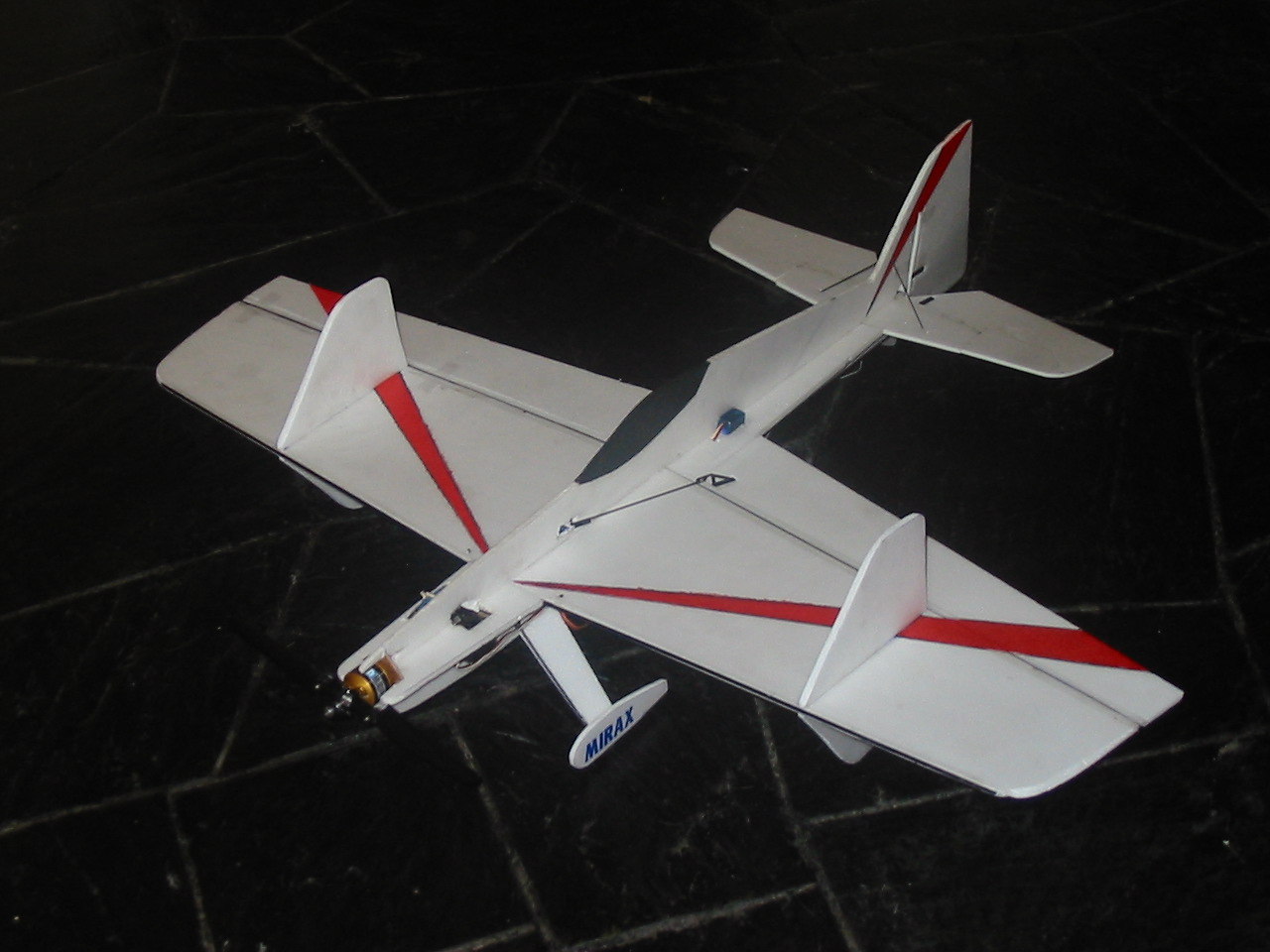

carlos!! me encanta tu avion muy lindo, decime me podes pasar los planos ya que yo tambien le voy a poner la misma electronica que vos. de cuanto es la helice que te vendieron? me ayudas a armarlo? o sea desde aqui cuando tenga dudas claro.jeje.- a que avion representa el tuyo o sea que modelo es? voy a pedir presupuesto a helitec a ver que me dicen. todavia tengo dudas con el cargador ya que el de helitec sale 170 pesos y el de rcaviones 70 aparte de que hace carga balanceada. decime que cargador usas vos a quien se lo compraste? gracias por todo.- :lol:

Hola volví de las vacaciones!! Lo volé todas las veces que pude, en la playa causó sensación, se acercó un montón de gente y... perros que lo ladraron de lo lindo, menos mal que estaban los dueños y pedí que los agarren porque si no...
Anexo el plano. Se trata del Mini 3DX, creo no representa ningún avión en especial. La hélice es GWS 1047.
Respecto al cargador, no tengo mucha experiencia, se lo compre a la gente de Helitec. En cuanto al receptor, creo que uno de doble conversión sería mejor, tengo que averiguar más.
En cuanto al plano, el mismo está pensado para material de 3mm por lo que hay que ajustar algunas cosas para que se pueda construir con lo que se consigue (5mm)
Bueno suerte! no dudes en consultar, pero tal vez yo soy el que menos experiencia tiene en eléctricos. Seguro que entre todos vamos a poder.
