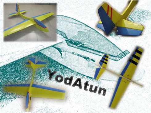

El modelito es el siguiente
Por miguelonete
#230492
ese avion me lo estoy haciendo, el problema es el perfil del ala, que se hace a ojo, si tienes arco de corte yo me lo haria con un perfil NACA0012 o NACA0011, que es lo que estoy haciendo yo.
el arco de corte si buscas por el foro hay muchiiiisima informacion

Hola, me podriais decir donde estan los planos de ese velero. Gracias
Por Vichu
#231702
zotfidjy escribió:Hola, me podriais decir donde estan los planos de ese velero. Gracias
El velero se llama Yodatun y su diseñador, Josema, es compañero nuestro del foro:
- http://www.es-aqui.com/aerobahia/plano_Yodatun.htm
- viewtopic.php?t=2010&highlight=yodatun
Saludos..

Por Alberto-rc
#233955
muy buen y completito plano, si señor. :D pero... el ala tiene pinta de rozarla y romperse, me equivoco, o va reforzada mas tarde y eso?.La verdad eske soi nuevo en esto y no tengo ni p. idea en esto asi ke paciencia.. :D:D
una pregunta.¿el velero ese tiene alerones esque no los veo bien :D
SALUDOS
Por miguelonete
#234016
para ese ala lo mejor que veo es hacerla maciza con arco de corte, el perfil quedara mucho mejor, si le encastras un tub de fibra por dentro no se doblara nada, en las leche ses muy posible que se abolle en vez de partirse, como haria muy facilmente el ala hueca
